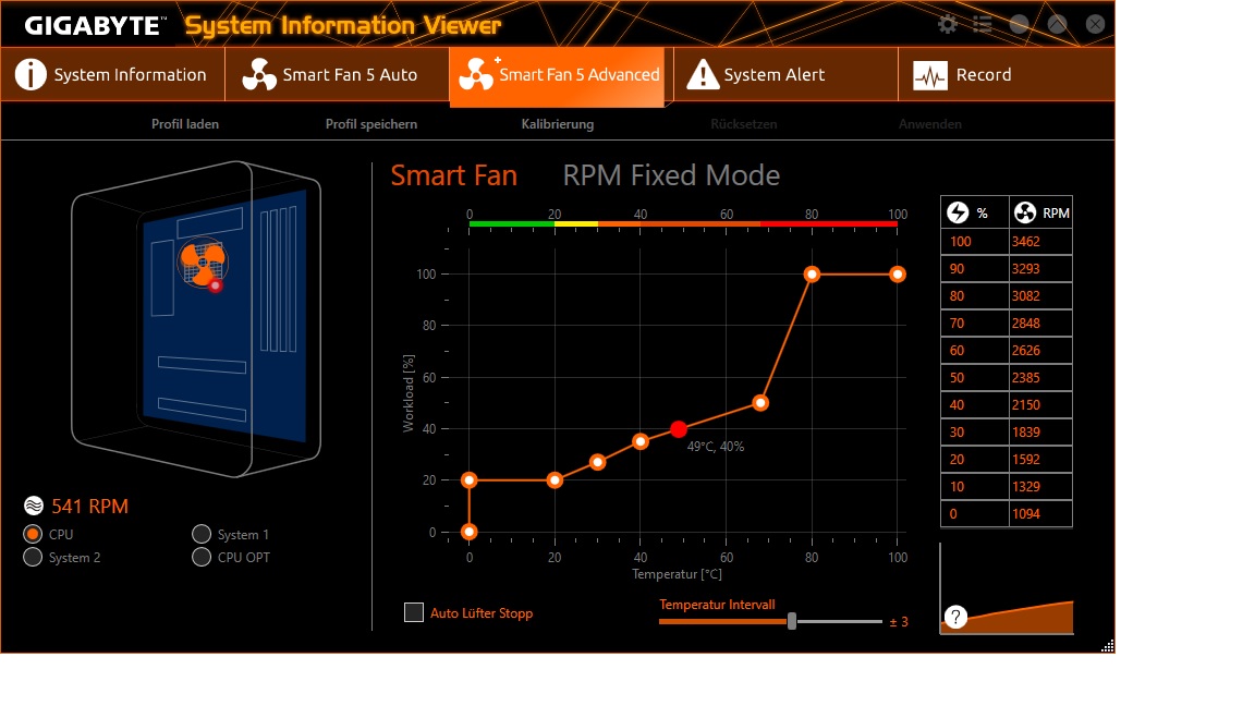

Habe jetzt den Macho drin. Die Temperatur ist definitiv runter gegangen. Allerdings ändert sich nichts an der Tatsache das der Lüfter kurzzeitig hochdreht. Sieht wirkich so aus, als würde ein Kern heiß werden und das Mainbord diese eine Temperatur zum hochtakten des Lüfters anwendet. Hab die Lüftersteuerung etwas angepasst.
Die Temp. springt willkürlich von 50°C auf 65°C und dann wieder zurück ohne das der Lüfter die Geschwindigkeit ändert. Nachdem ich die Steuerung angepasst habe.

Wieso so kompliziert?
Etwa höhere Grunddrehzahl des CPU Lüfters einstellen, welche nicht nervt.
Sagen wir 600-700 RPM, nicht vor 62-65 Grad CPU Temp den Lüfter aufdrehen und auch dort nur minimal (sagen wir 800-900-RPM) und Vollgas dann bei 77-80 Grad.
Falls es das Board unterstützt, mehrere Sekunden (2-4 Sek) Verzögerung beim Aufdrehen und
runterdrehen der Lüfter einstellen (Hysterese) und alles ist im Butter.

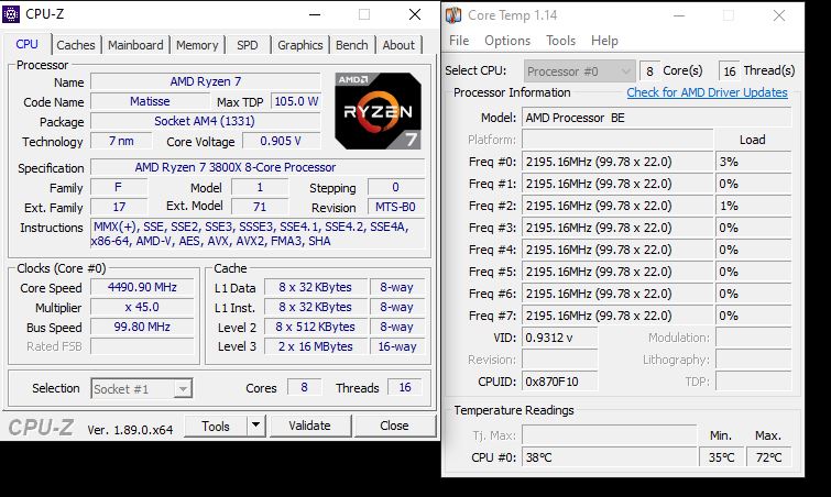

Hi,
Daher ich kein neuen Thread aufmachen wollte poste ich mal hier rein auch wenn es eine andere CPU betrifft und zwar einen Ryzen 7 3800x.
Habe mir auch neue Hardware zugelgt und von grund auf mein System erneuert.
CPU: Ryzen 7 3800x
Mainboard: ROG STRIX X470-F GAMING
Kühler: Mein alter ARCTIC Freezer 13 (Bis 200 Watt) Sollte daher ausreichen.
Grafikkarte: ASUS ROG STRIX RTX 2080 GAMING ADVANCED
Ram: 16 GB
Gehäuse: Deepcool Dukase schwarz
Daher im Idle wenn ich garnix mache und nur der blanke Desktop vor mir ist, dann habe ich so 37 Grad.
Aber sobald ich Browser aufmache oder eine einfache Anwendug aufmache schnellt der kurz hoch auf 60 - 70 Grad und pendelt sich dann so bei 50 - 60 grad ein und das bei 2D anwendungen.
Installiert ist das neuste Bios (5204) sowie auch neuster Chipsatztreiber (1.7.29.0115 ).
Raumtemperatur knapp zwischen 25 und 30 grad.
Lüfteranzahl: 2x 120er Vorne die kalte luft reinblasen, 1x 80er Hinten und 2x 140er oben zum raussaugen der Wärme, da bekanntlich wärme immer nach oben geht und die 2x 140er Lüfter sollten das normal schaffen die warme Luft raus zu saugen, daher auch der CPU Kühler nach oben zeigt geht auch sofort die wärme nach oben.
Hab schon etliche lüfterprofile im Bios ausgetestet, aber so wirklich was gebracht hat es nix.
Aber es kann gut möglich sein, das mein Zimmer generell sehr warm ist im Sommer, das es im Winter dann wieder sich normalisiert, weil dann hab ich so 15 - 20 grad rum hier im Zimmer.
Unter Last in Spielen in WQHD 2560 x 1440 und einstellungen bis zum Anschlag teils Temperaturen zwischen 70 und 83 Grad. Kabel sind auch keine im Weg ausser die 2 auf dem Bild, da müsst ich mir evtl mal ne verlängerung holen, aber an den 2 Lüfter kabel scheitert es bestimmt nicht.
evtl hat da ja jemand eine Idee.

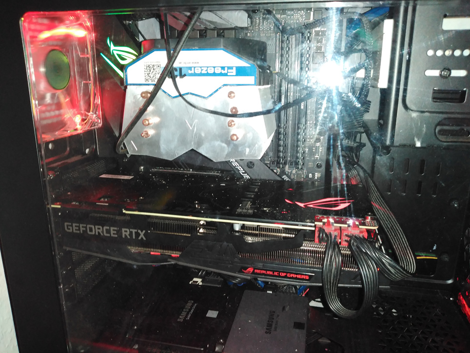

Bild vom Rechner
Dachte schon das meine belüftung zu bescheiden wäre.
Also sind da 82 Grad bei meiner CPU noch unbedenklich und ab wann müsste ich mir da wirklich sorgen machen?
Bild vom Rechner
Dein CPU Kühler kämpft mit dem Luftstrom gegen die 140er Lüfter oben an.
Falls er nicht horizontal montiert werden kann (Luft von vorn nach hinten),
würde ich ihn umdrehen, also Luftfluss von unten nach oben am CPU Kühler.
Dann du hast mit CPU-Z und Core Temp mindestens zwei Monitoring Tools laufen.
Ryzen 3000 ist ein sehr reaktionsfreudiger Prozessor, der Takt und Spanng bis zu 1000x die Sekunde
ändert. Sprich die Monitoring Tools können das gar nicht erfassen und sorgen dazu noch dafür, dass der Prozessor ständig unnötig boostet weil sie beide pollen um Werte abzufragen.
Lieber nur HWINFO64 im Hintergrund laufen lassen, der sorgt nur minimal für Last.
Und du kannst nachträglich schauen was passiert ist.
Die Temps scheinen mir nicht so arg schlecht zu sein für den Kühler.
Man muss aber schauen, dass der neueste Chipsatztreiber drauf ist, hab den 3700x und erst seit ich den drauf habe ist dieses nervige Lüfter hoch und runter gedrehe weg unter anderem aber auch weil jetzt nicht mehr ein Kern dauerhaft auf 4,3 ghz läuft, sondern runter taktet. Board ist ein Gigabyte B450 Aorus Pro.
CPU-Z liest bei mir übrigens alles korrekt aus, selbst wenn ich es laufen lasse, taktet der 3700x runter. Muss dann erst was anderes starten, damit man erkennen kann welche Leistung er maximal hat.
