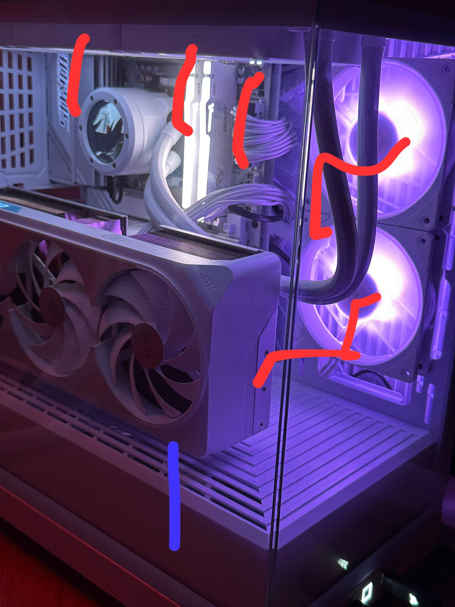

wie wärs mit einem Foto von Deinem Gehäuse bzw. dem Innenraum, kann ja sein , dass Dein Belüftungskonzept fürn arsch ist.
Dein Satz lässt es zumindest vermuten.
TriXoX schrieb:Habe es tatsächlich schon 2-3 draußen gehabt - sieht alles gut aus. Vielleicht versuche ich es nochmal mit 1-2 Gehäuse Lüftern?
Na freilich. Rot soll die Luft rausblasen - Blau einziehen)
Oben die AIO 3 Lüfter (Rot)
Rechts 2x Lüfter 120mm (Rot)
Unten ein Lüfter 120mm (Quasi in der anderen Richtung - also Luft rein)
Vermute es macht Sinn, unten noch einen weiteren Lüfter zu installieren der mehr frische Luft einzieht. Wundert mich nur weil hatte dasselbe Konzept und dieselbe Hardware bei einem 13600KF installiert und da war ich im Idle weit unter 50 Grad.
PS: Was meinst du mit dein Satz lässt es zmds vermuten? Cinebench Score?

Mehr Luft raus als rein. Typisches Prinzip von dem @Jabba007 sprach
Der perfekte PC Airflow - lass dich vom Alter der Erstellung täuschen. Denn die Anleitung ist zeitlos
Du kannst einen 13600kf nur bedingt mit ryzen 9800x3d vergleichen
Denn 70°C wird dieser unter Gaming nicht gesehen haben bei der Power vom 9800x3d
So - fix erledigt. Hat mir ca. 2-3 Grad gebracht. Bin nun auf 47 nach 5 min im Idle. Weiß nicht - was sagt ihr? Würde das umstellen auf Ecomode etc. erst angehen, nachdem ich alles thermische zmds. mal ausgereizt habe. In Cinebench ca. 1 Grad kühler - Wert nun bei 21.172. Mach ich irgendwas falsch? Mein Wert müsste eigentlich höher sein so wie ich das sehe.
