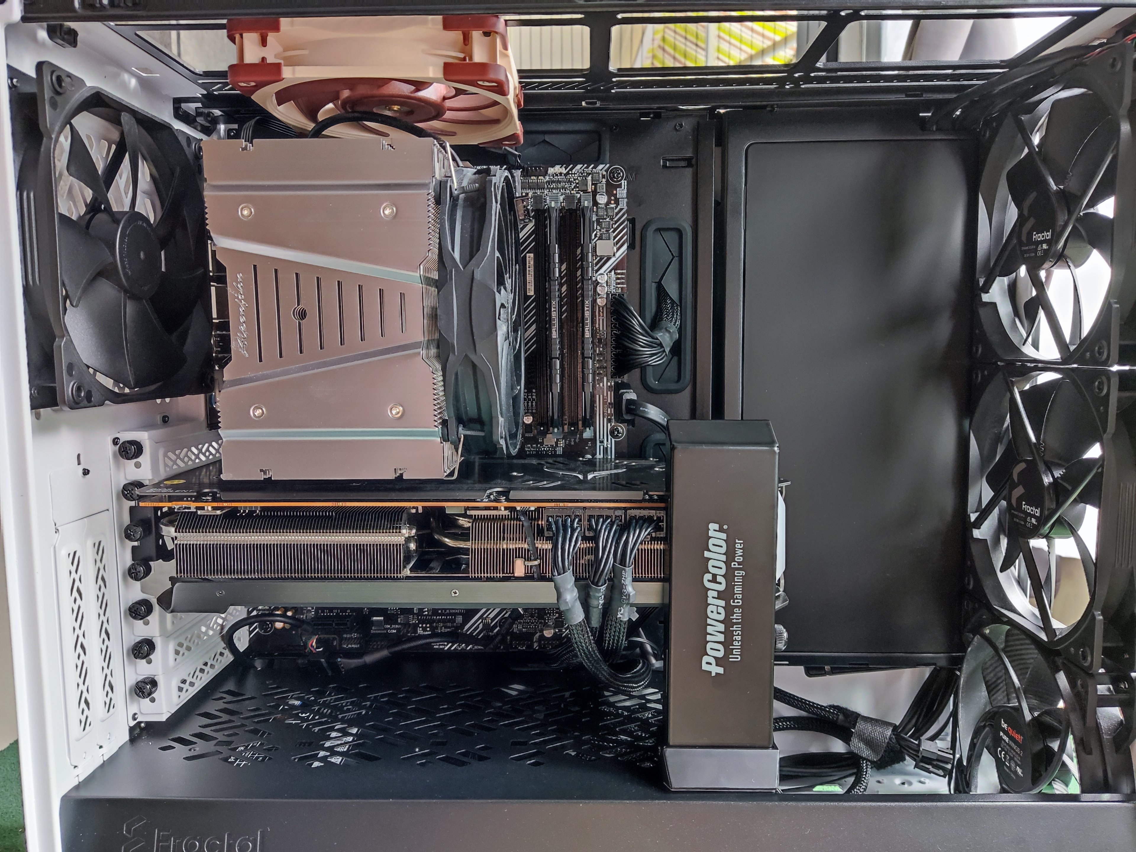

Ich bräuchte noch einmal Rat und Hilfe.
So ist der PC jetzt aufgebaut
Es sind also 3x 140mm in der Front, 1x 140mm hinten, 1x Noctua 120mm Oben und 1x Noctua 120mm Unten verbaut.
Zum Pure Base vorher fehlen da jetzt die 2x 120mm direkt unter der Grafikkarte (siehe Bilder vorherige Seite), dafür allerdings eigentlich mehr Intake.
So, PC gestartet, Lüfter eingestellt, gleichen Test gestartet wie vorher im PB600 um CPU und GPU auf 100% Auslastung zu kriegen...und dann direkt Ernüchterung. Die Temperaturen sind 2-4°C bei CPU und GPU schlechter als vorher.
Habe dann Mal die Glasseite geöffnet, das hat aber nur 1-2°C gebracht.
Was kann man da besser machen bzw anordnen? Jemand eine Idee?
Sieht sehr gut aus. Beinahe bilderbuchmäßig. Die Temperaturen müssen/müssten, jetzt mal ganz oberflächlich physikalisch betrachtet, eigentlich eine bauartbedingtes Niveau annehmen.
Mach trotzdem mal ein paar Test und stelle die Ergebniss hier ein. Ich kann mir durchaus vorstellen, dass die Temperatursensoren nicht in Ordnung sind. 77 Grad bei der CPU und bis 85 Grad bei der GPU können schon mal vorkommen und sind technisch unverdächtig bzw. erwartbar. Bessermachen lässt sich bei dem aktuellen Aufbau eigentlich nichts mehr.

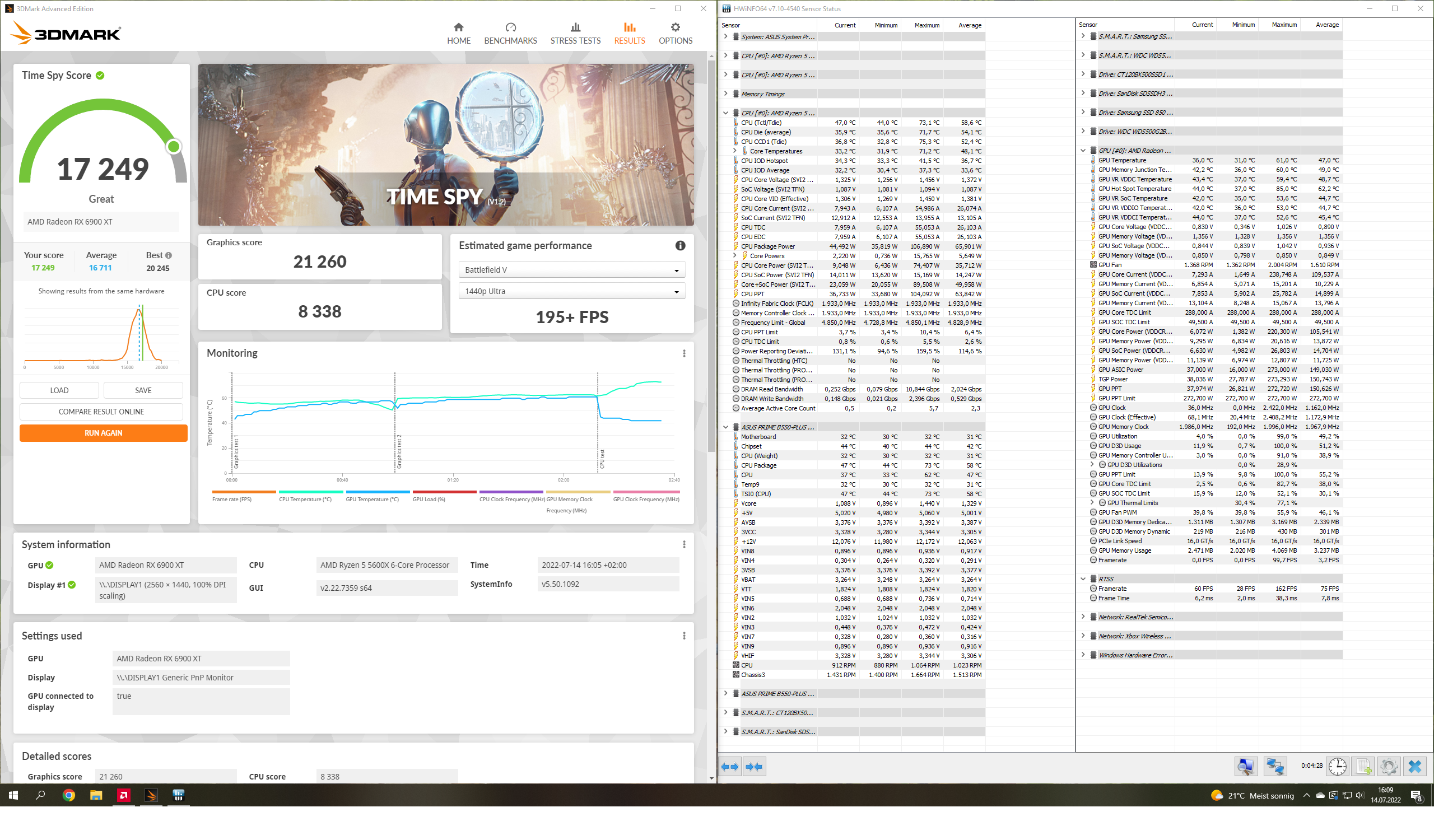

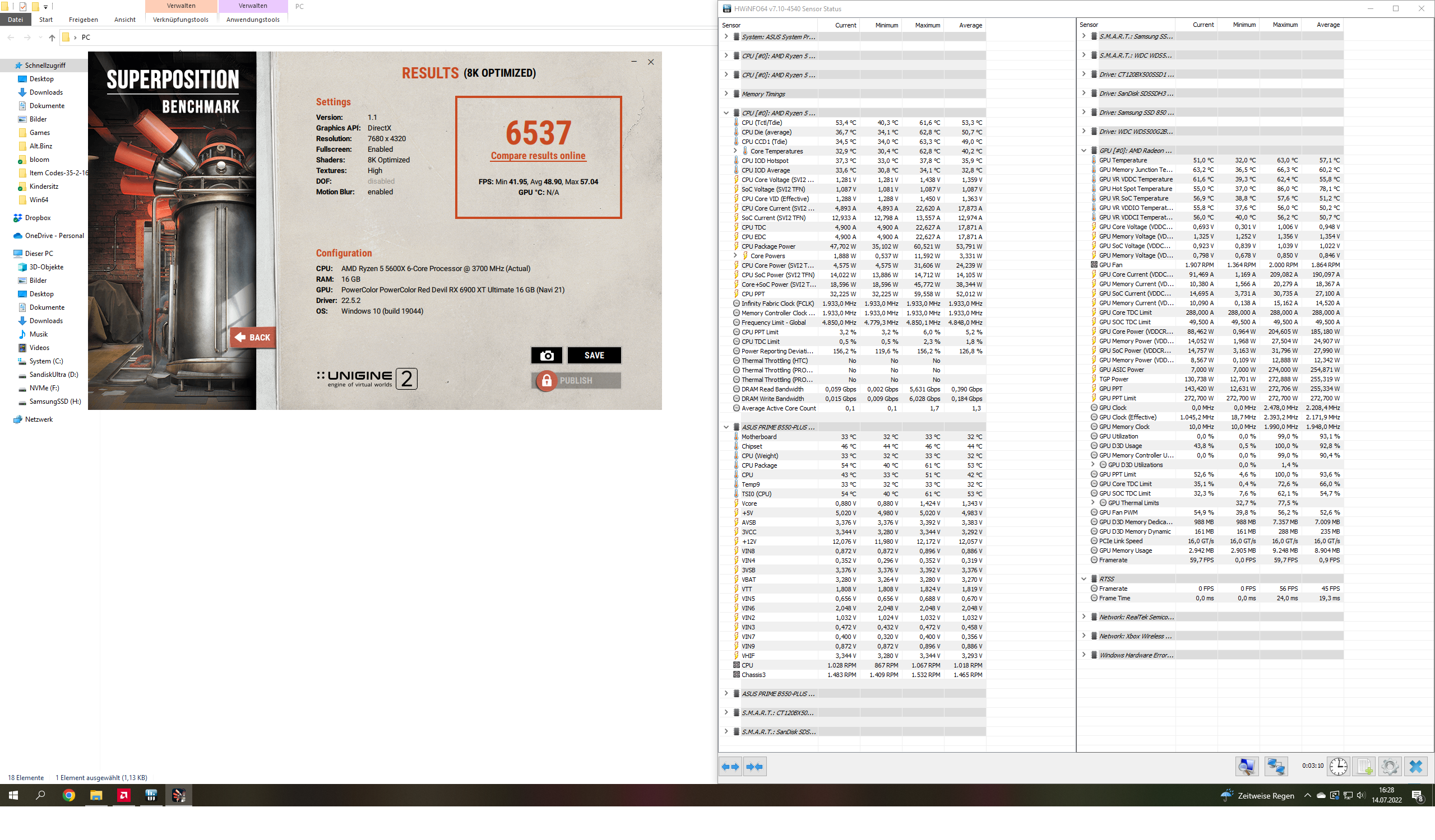

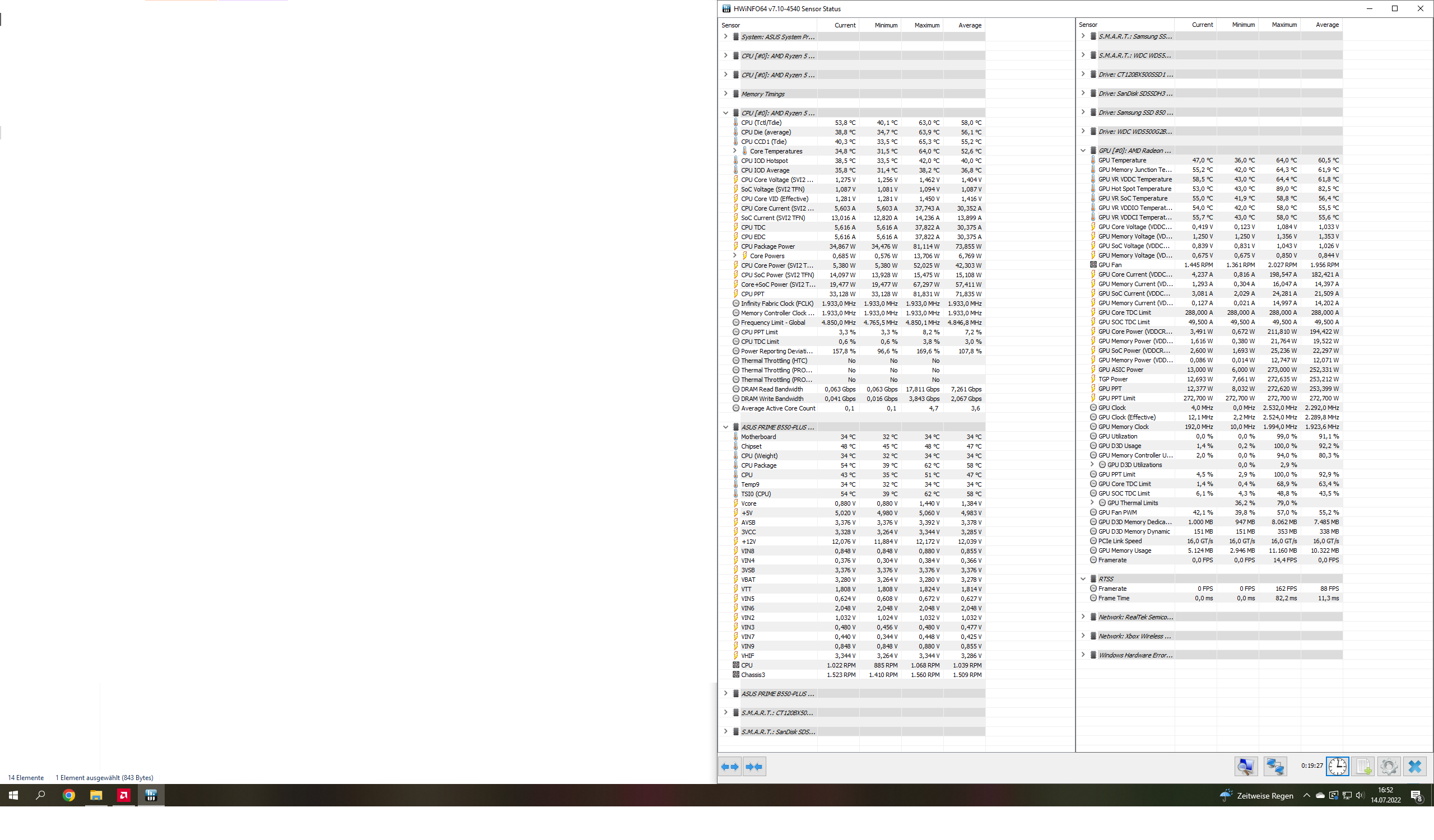

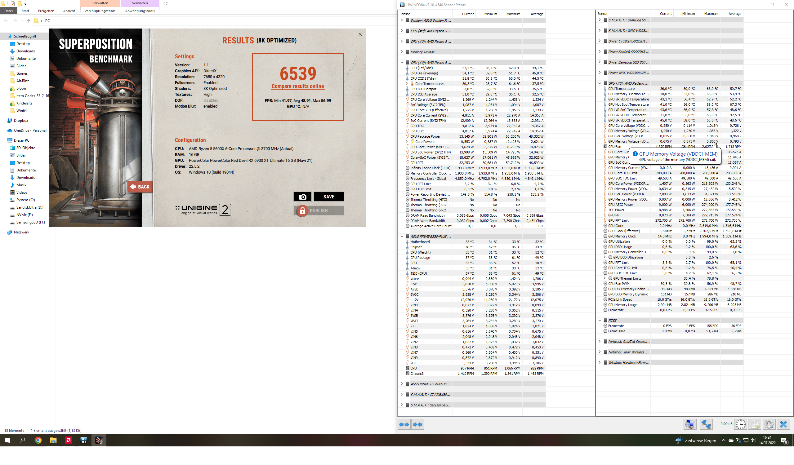

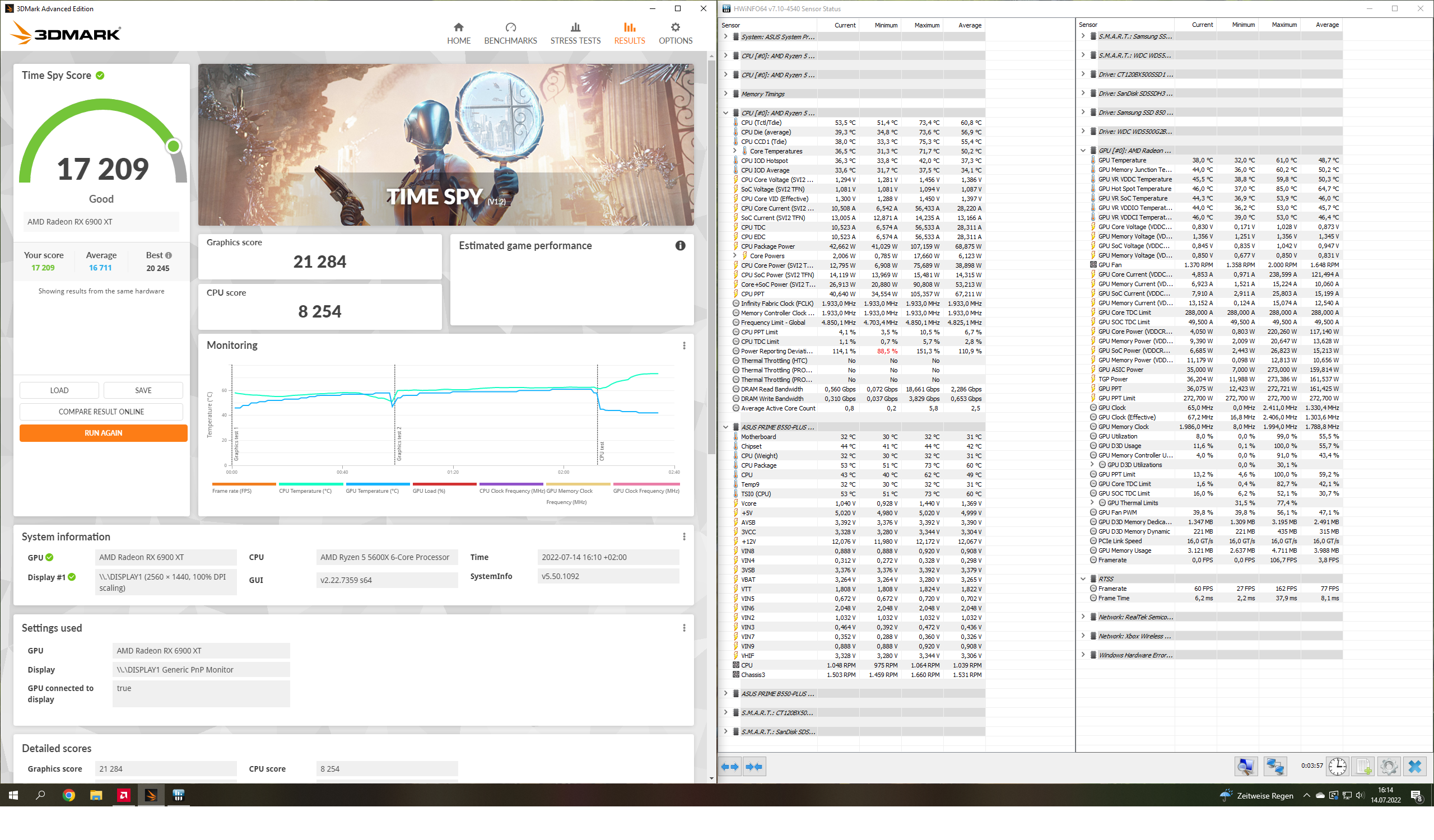

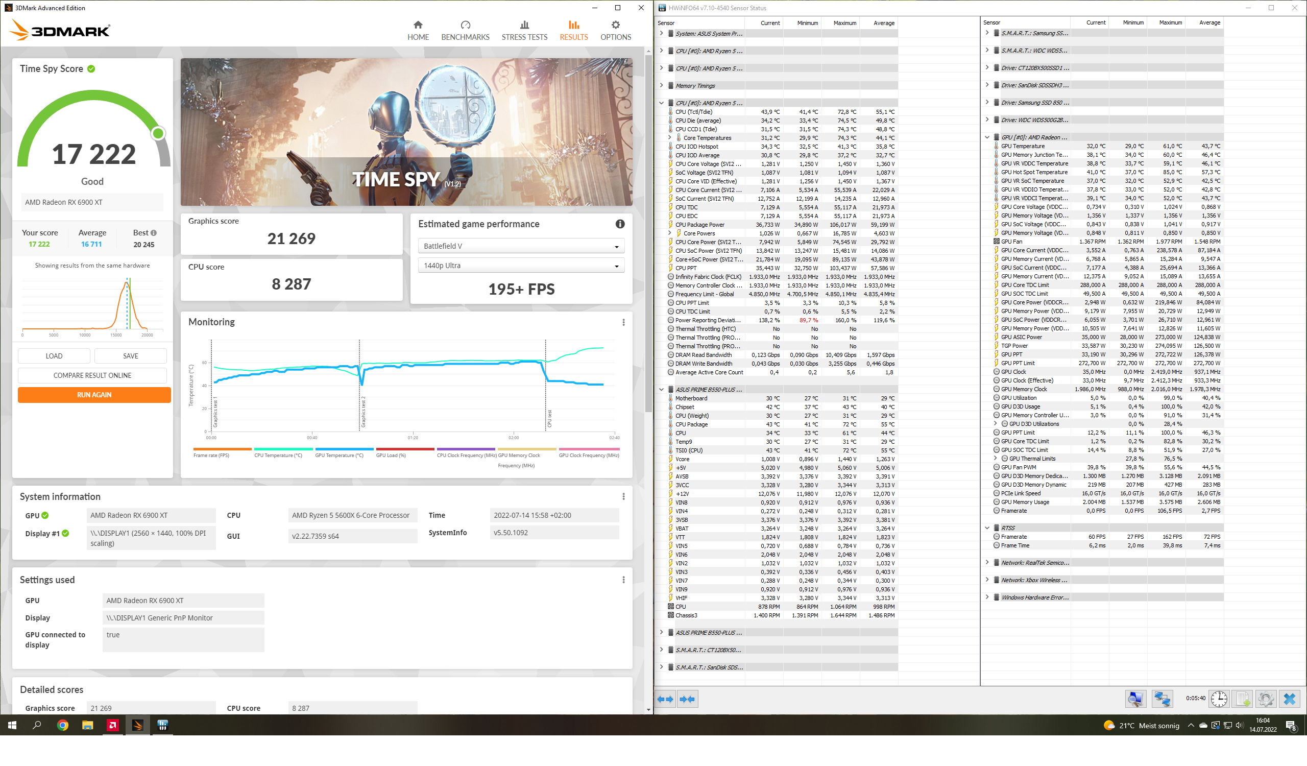

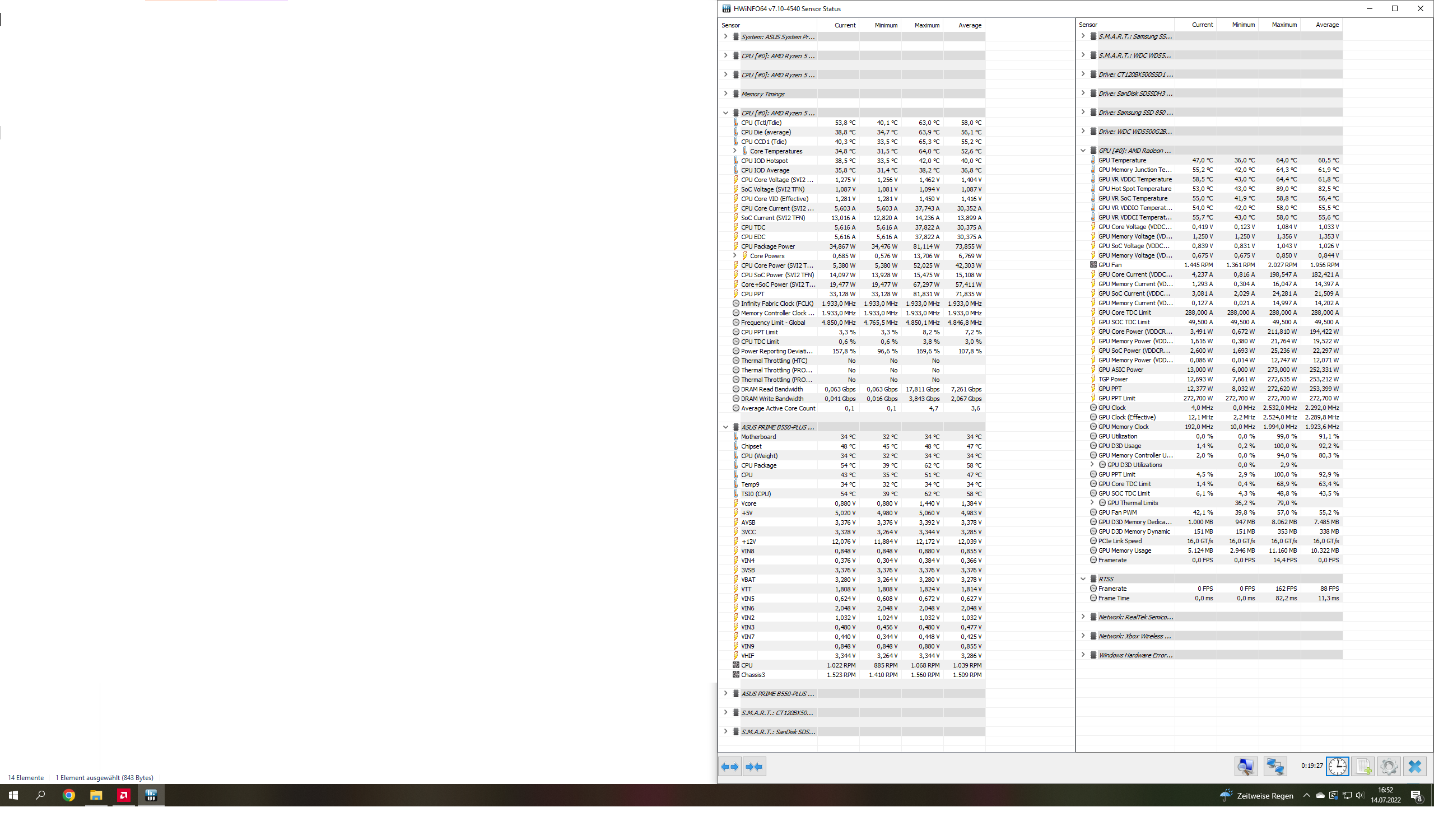

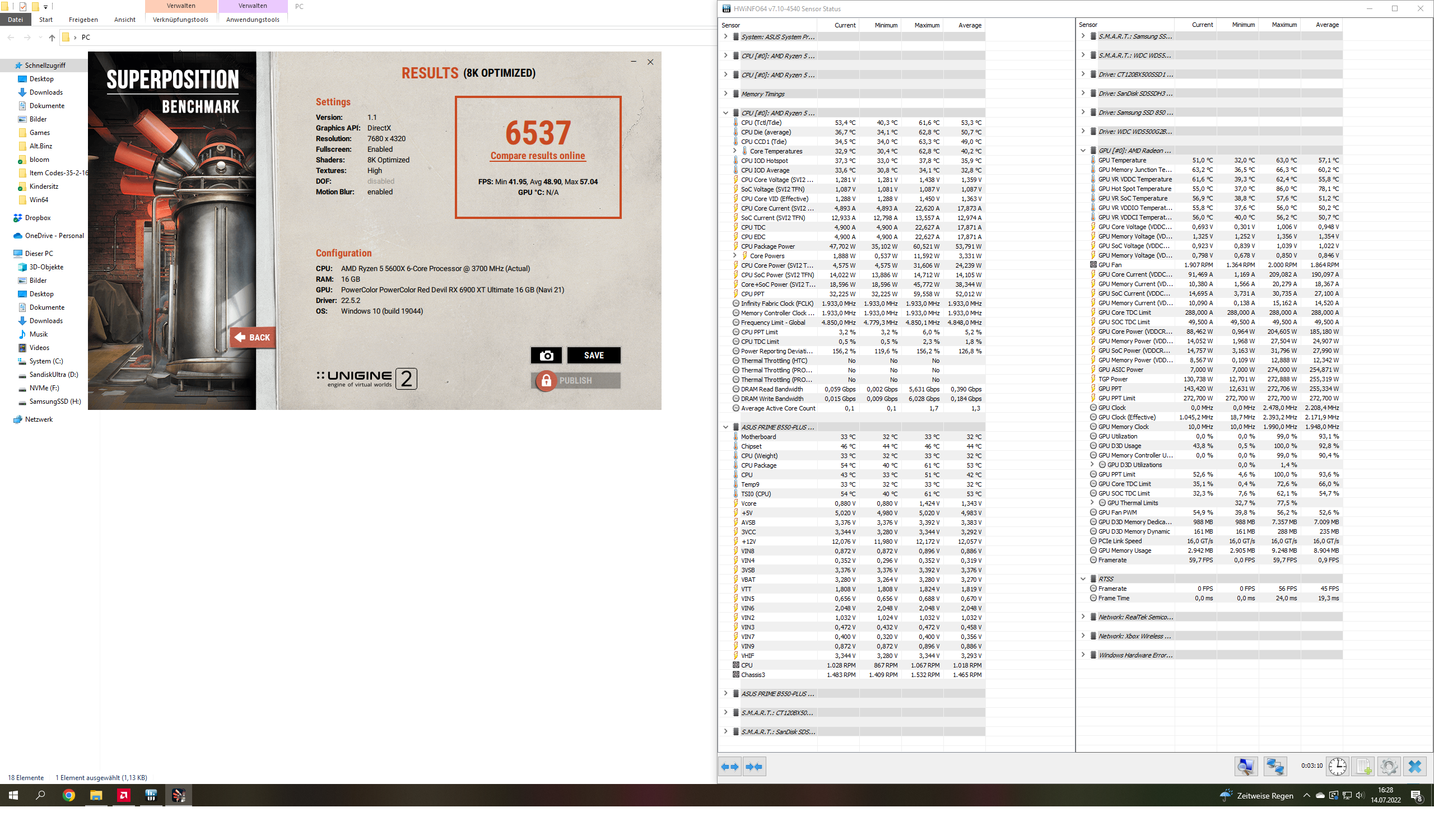

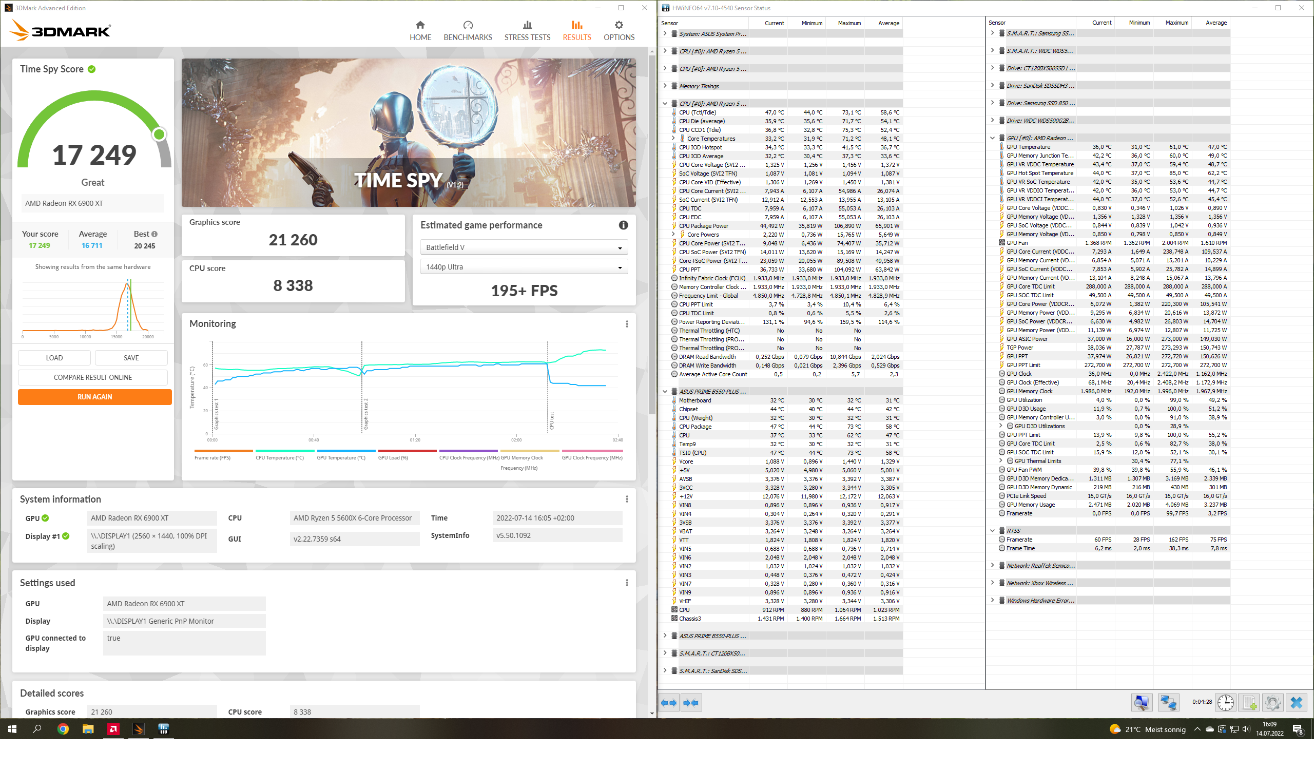

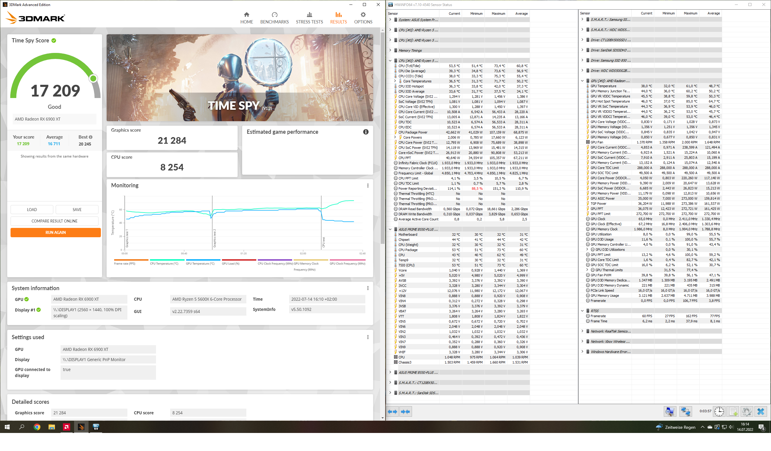

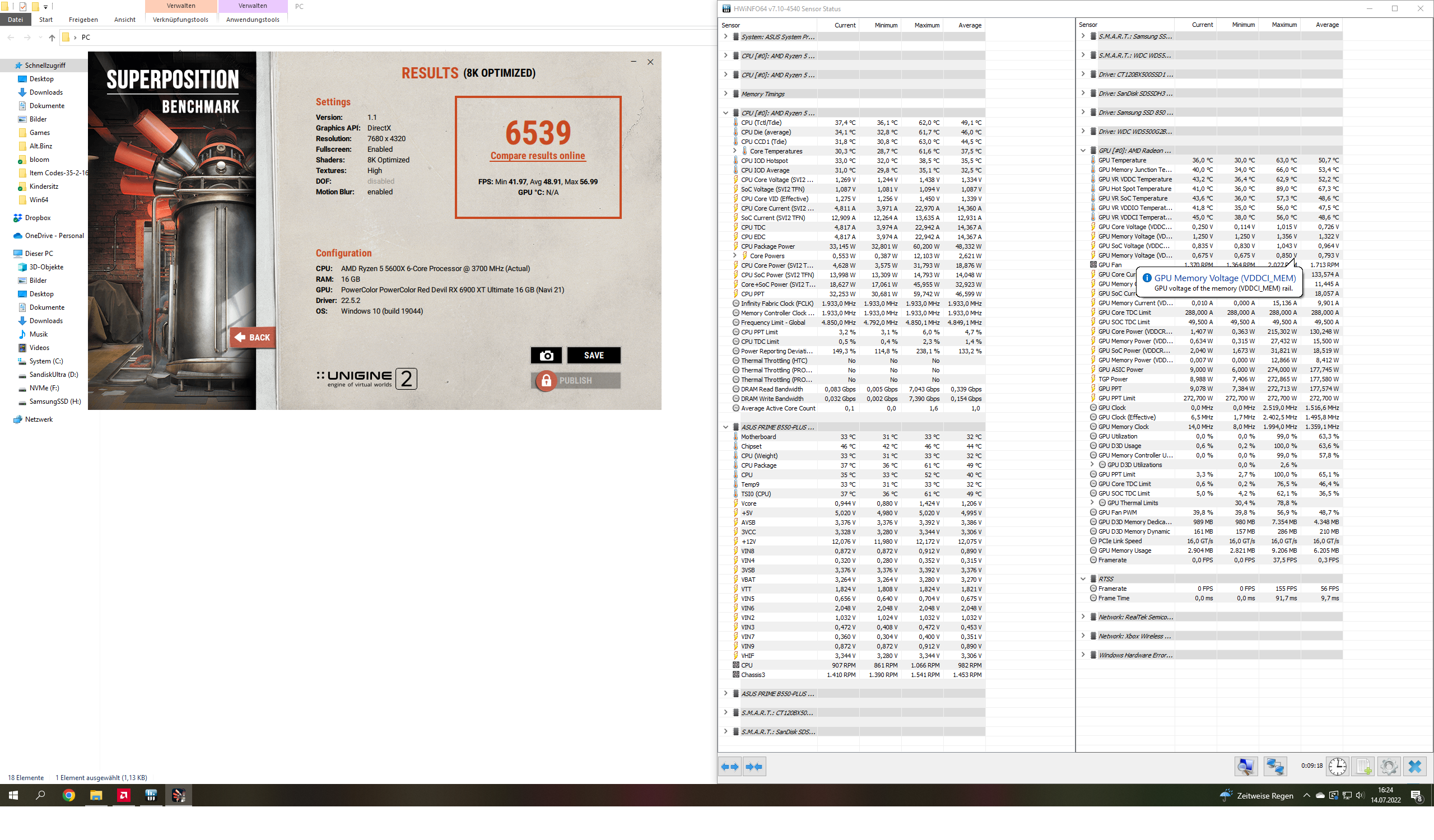

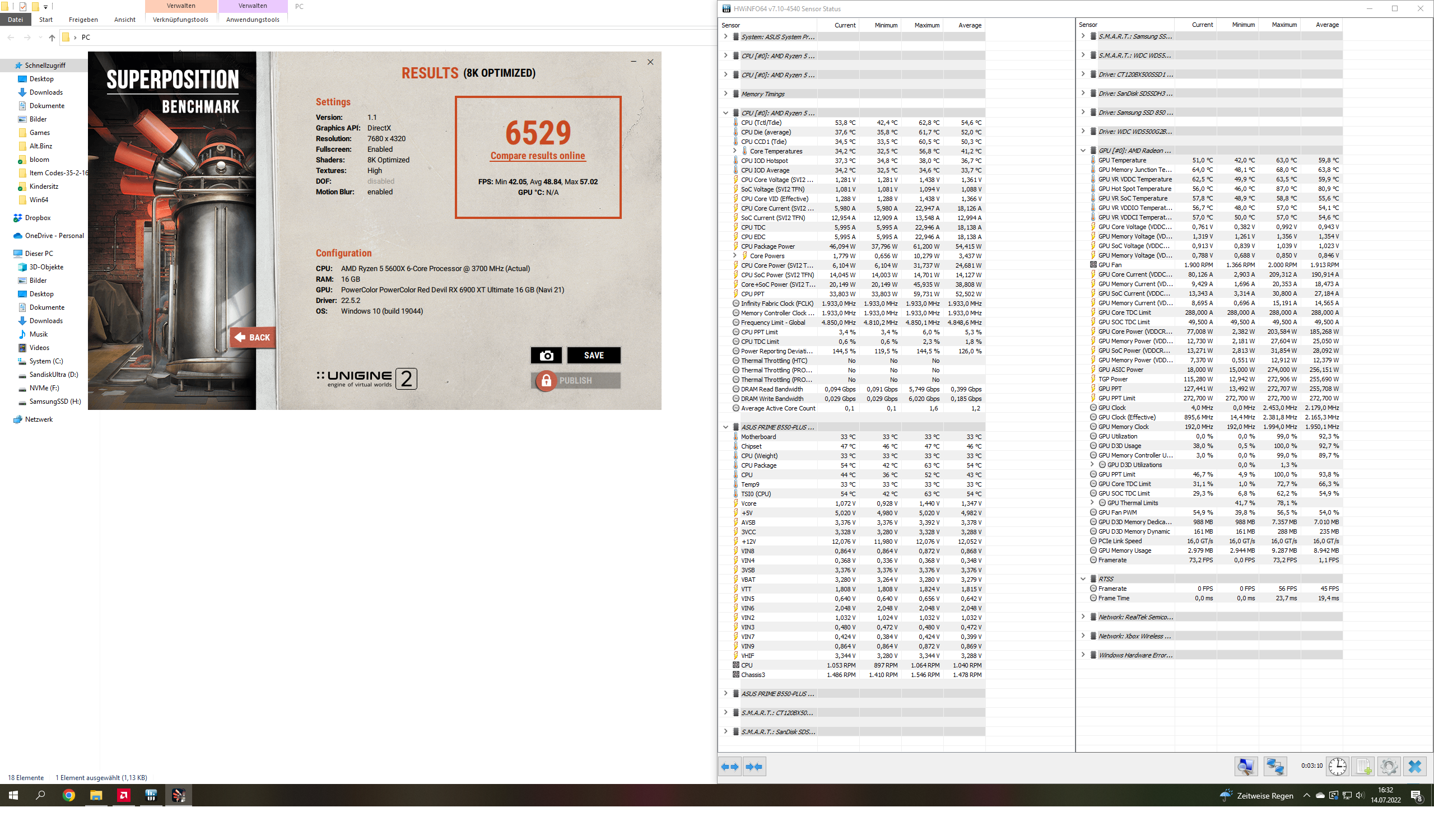

Habe mal Time Spy, Superposition 8k und Far Cry 6 getestet. Die Temperaturen sehen schon besser aus.
Allerdings lief die Grafikkarte auf meinen 24/7 Settings(1,18V und -10% PL, min 500mHz max 2584mHz Core; 2000mHz Memory).

Tja, da würde ich sagen, Operation gelungen. Solche Benchmarkpunkte kenne ich nicht. Da kann ein anderer User sicher besser Auskunft geben. Mit Prime95 und Furmark bringt man seine Chips bis an die Kotzgrenze. Wenn die Maschine bei parallelem Betrieb nicht abschaltet/ Throttelt, ist alles in Butter.
