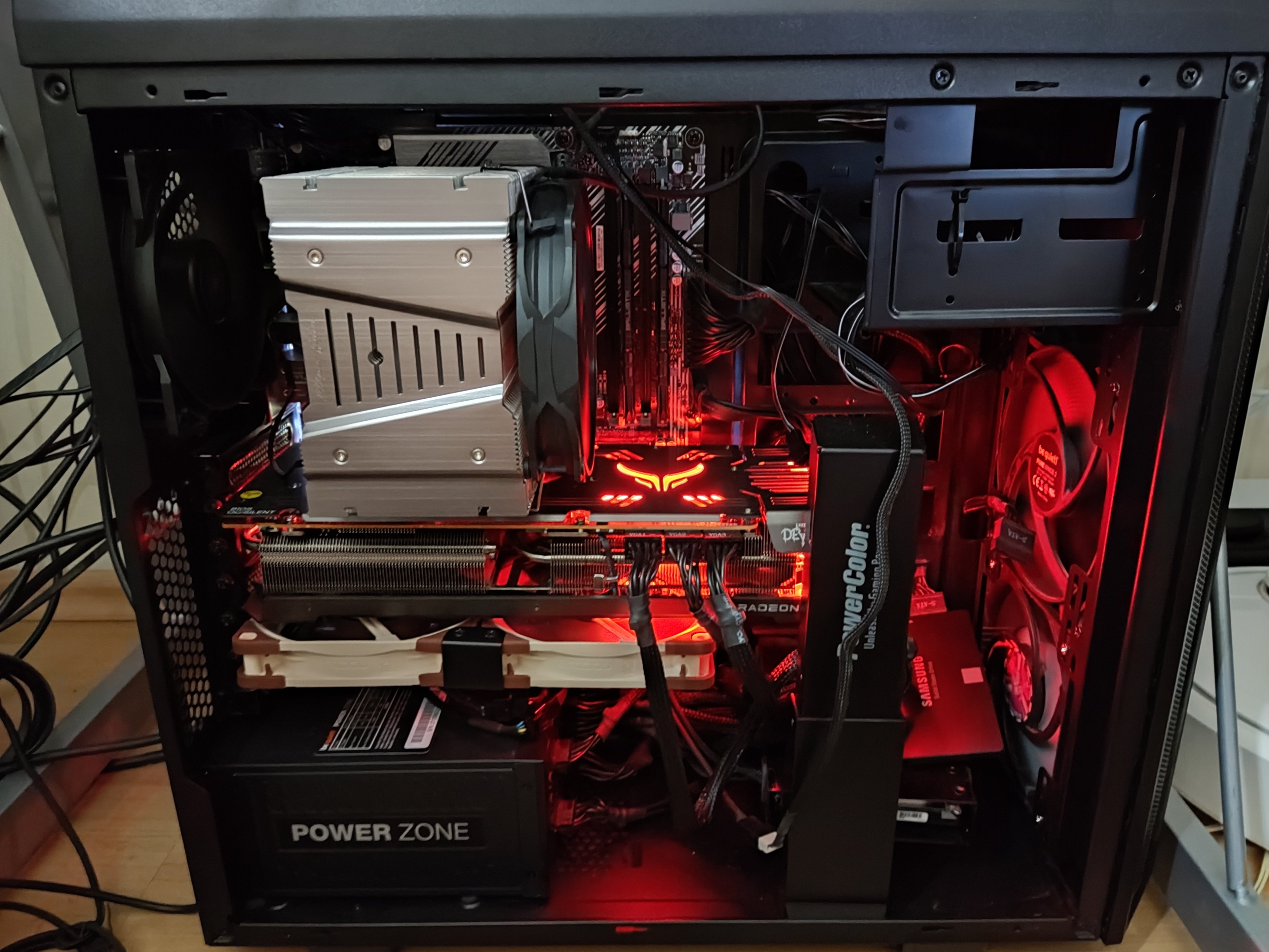

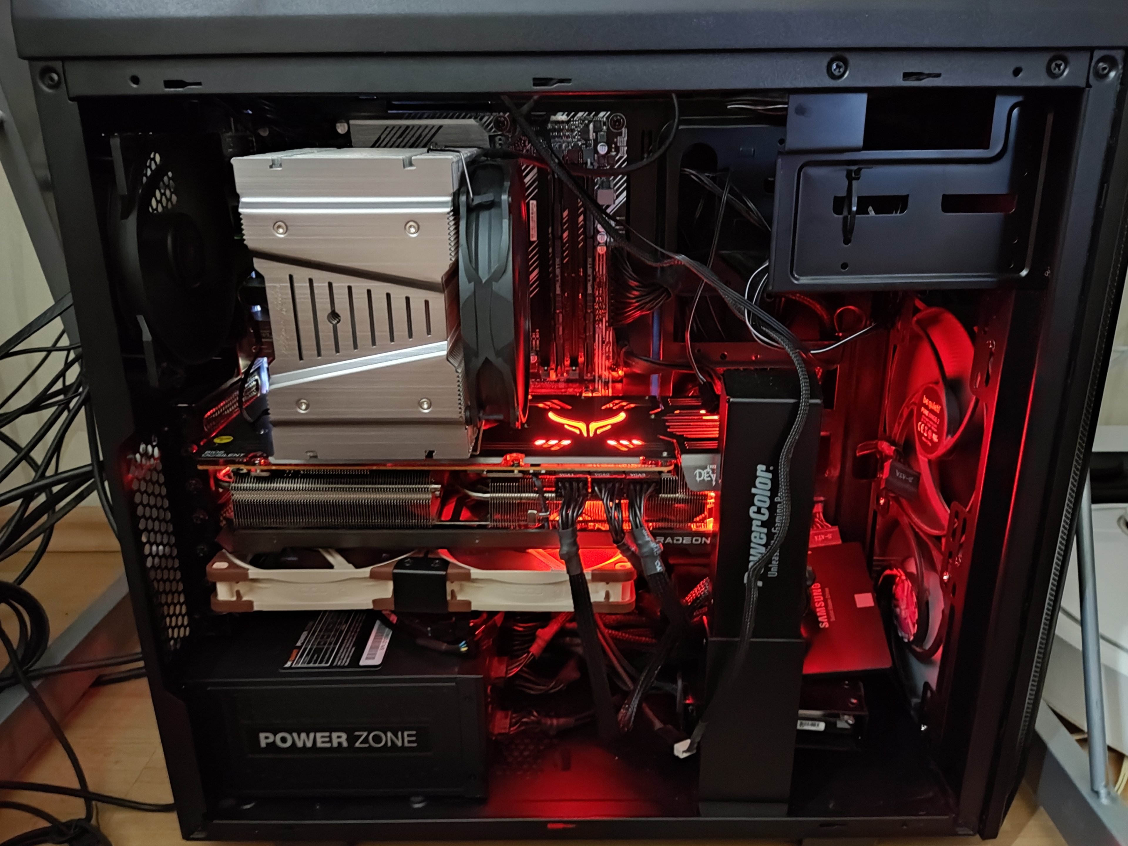

da mein PC nun Hardwaretechnisch meinem Wunsch entspricht, wollte ich mich mit der Kühlung für bessere Temperaturen, vor allem im Sommer, beschäftigen.
Hardware:
Gehäuse beQuiet Pure Base 600
Ryzen 5 5600x
Asus Prime B550 Plus
16gb Crucial Ballistix
RX 6900 XT
BeQuiet Power Zone 650w (läuft perfekt, auch bei 330w GPU Verbrauch)
Bis gestern hatte ich folgende Lüfter und Einstellungen:
Front:
  • Pure Wings 2 140mm auf dauerhaft 100% (ca. 1000rpm)
  • Scythe Grand Flex 120mm (dauerhaft 50%, ca. 1200rpm)
Hinten:
- Pure Wings 2 120mm (dauerhaft 100%, ca. 1200 rpm)
Deckel (geschlossen):
- Scythe Grand Flex 120mm (dauerhaft 50%, ca. 1200rpm)
CPU:
- Brocken 3 (dauerhaft 100%, ca. 900rpm)
GPU:
RX 6900 XT Red Devil Ultimate (angepasste Lüfterkurve auf max. 65% Maximalleistung)
Die Temperatur der Grafikkarte ist dabei mein Sorgenkind. Ich weiß zwar, dass das für diese Grafikkarte nicht hoch ist, aber dennoch hätte ich es gerne kühler, ohne Umbau auf WaKü.
Beispiel Far Cry 6:
Nach einiger Zeit ca. 70-73°C mit Hotspot zwischen 97-104°C

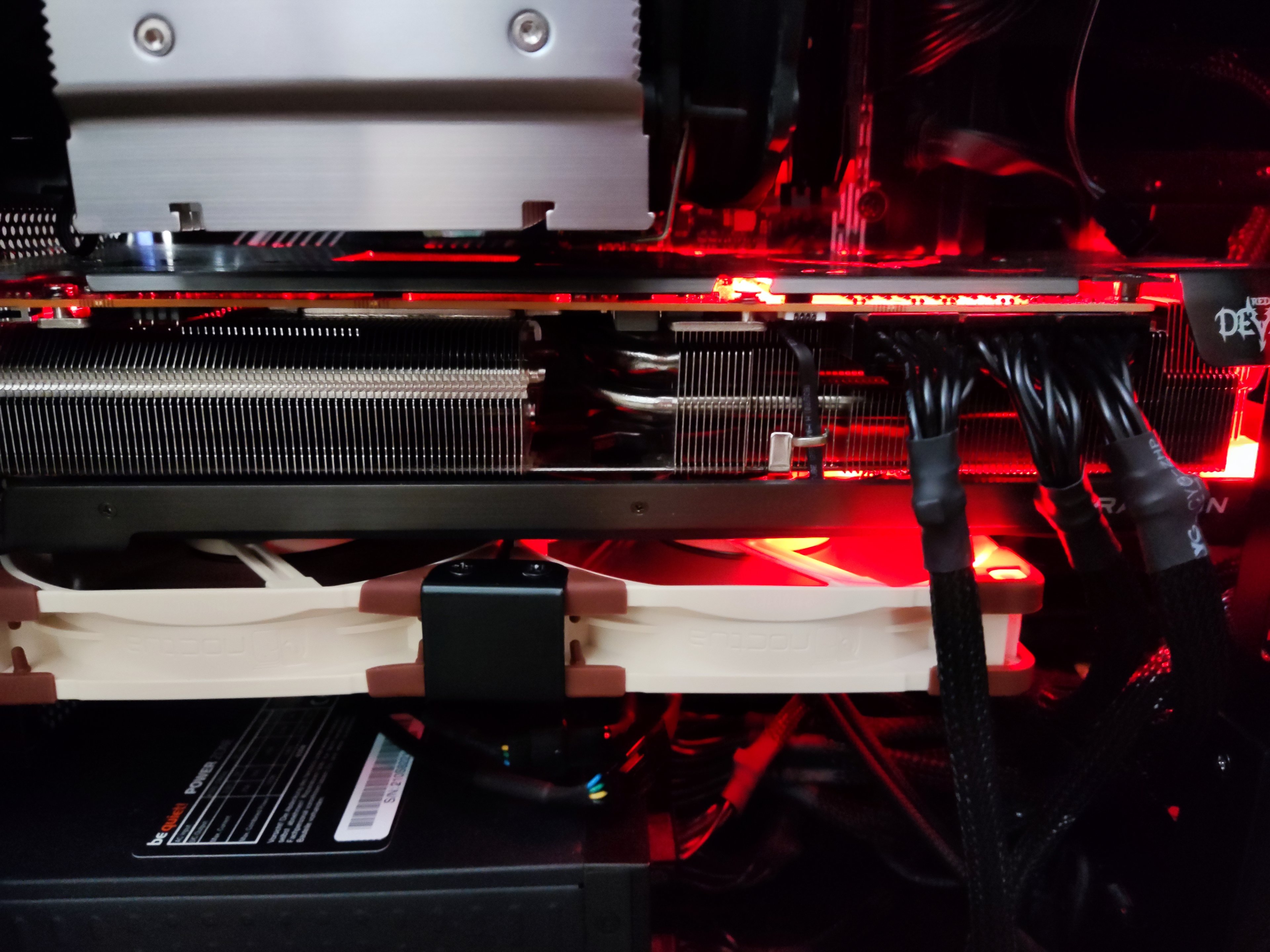

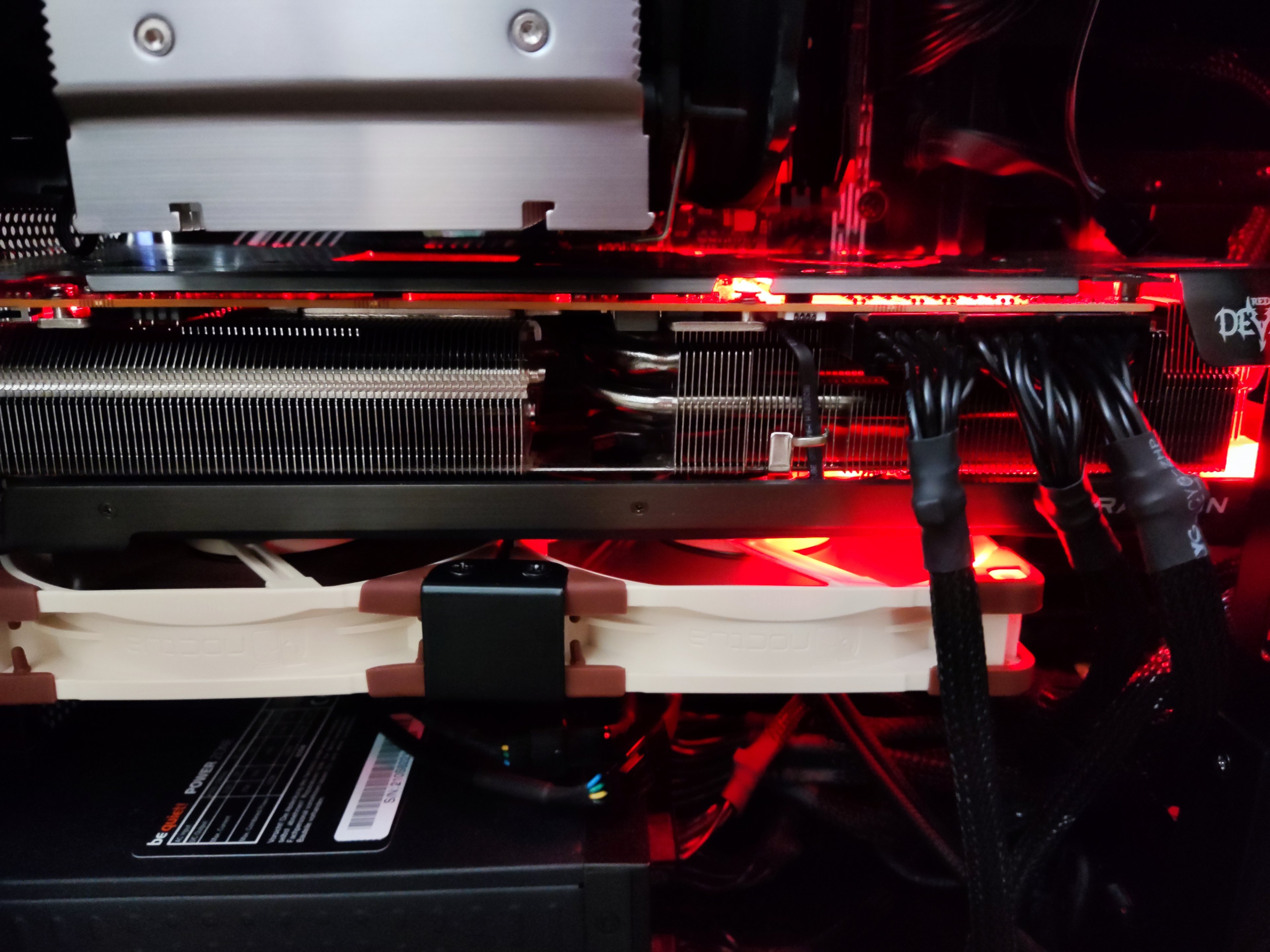

So, deswegen dachte ich mir, dass ich eine zusätzliche Kühlung der Grafikkarte verpasse und habe deshalb im PCI-Slot unter den Grafikkartenlüftern eine Halterung mit 2 Noctua NF-A12-25 verbaut, die erstmal mit 100% (ca. 2200rpm) die Grafikkarte zusätzlich kühlen sollten.
Leider hatte das unter Maximallast keine wirkliche Auswirkung auf die Temperatur (idle, geringe-mittlere Last bis zu 8° Kühler)
Hat jemand Tipps, wie ich mit den aktuell vorhandenen Lüftern und dem Gehäuse da eine bessere Kühlung erreiche?

So auf die Schnelle:
  • Deckel oben unbedingt öffnen, dann je vorne mit zwei Lüftern frische Luft reinbringen, hinten und oben hinten abführen

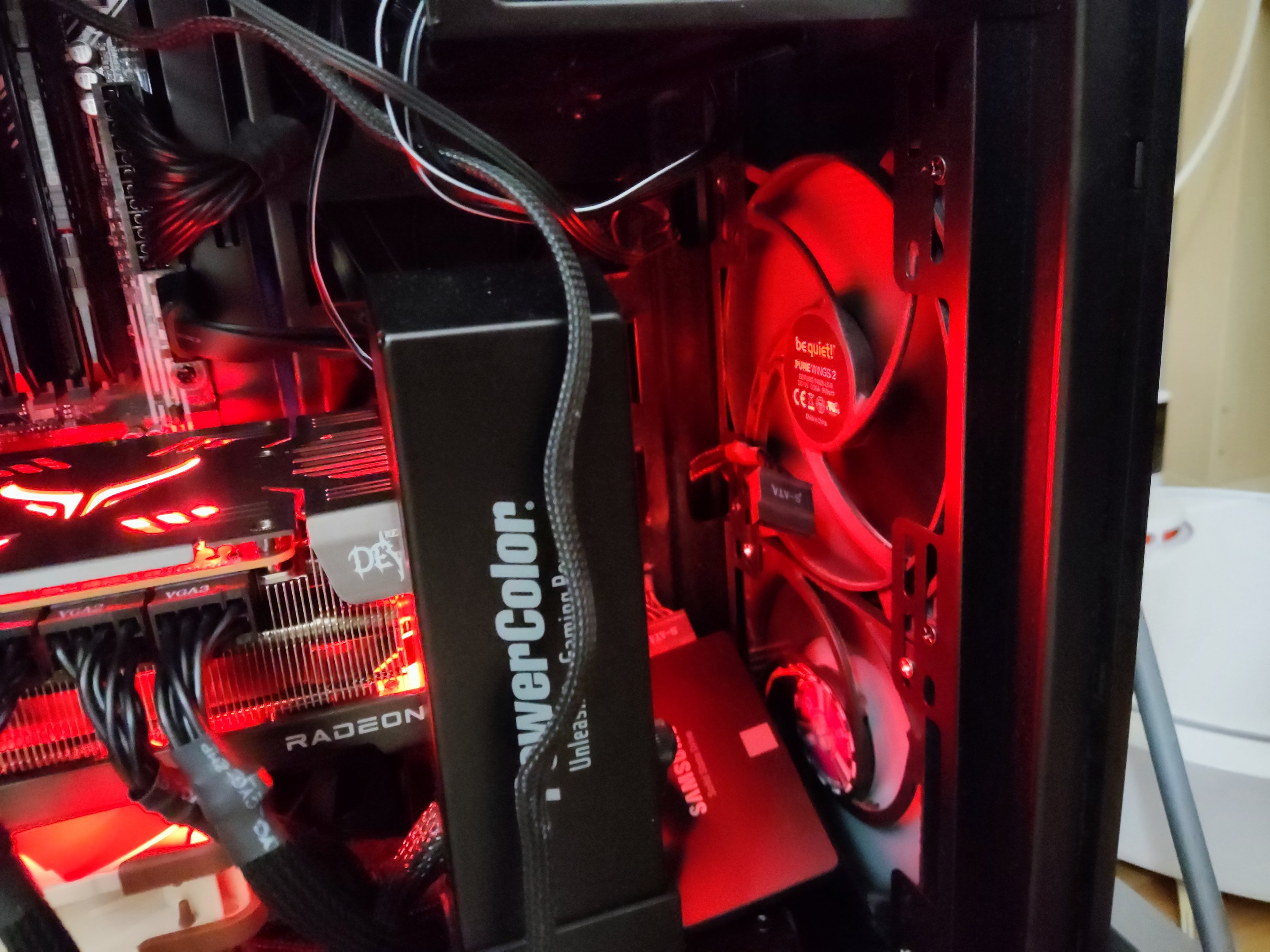

  • Der Graka Platz lassen, um frische Luft anzusaugen, die SSD aus dem Luftstrom nehmen
  • Allgemein die Kabel alle sauber hinter dem Mainboard-Tray durchführen
Ein besser durchlüftetes Gehäuse kaufen. Es bringt nichts, noch mehr Lüfter einzubauen, wenn das Gehäuse ein Heizofen ist und die Lüfter nur die warme Luft noch mehr auf die Komponenten knallen.
Deswegen bringen auch zwei zusätzliche 120-Lüfter auf Fullspeed unter der GPU so rein gar nichts.

Temperaturangaben selbstverständlich alle bei geschlossenem Case. Bei geöffneten ca. Abfall um 8-9°C.
Bei der Grafikkarte ist wenig Spielraum mit UV, sie läuft auf 1,18V und PL -10% (außer beim Beispiel oben Far Cry 6, da auf normalen PL). Mit PL -10% bin ich so ca. bei 65-68°C unter Last, bringt mir bei FC6 jedoch zu wenig FPS.
Kabel und SSDs sind nicht wirklich anders legbar, sollte die Temperatur auch nur minimal beeinträchtigen.
Die Bestätigung: Das Problem ist das Gehäuse. Da kommt nicht genug Frischluft rein bzw. nicht genug "warme Luft" raus und die Komponenten backen bei zunehmender Spielzeit im eigenen Saft.

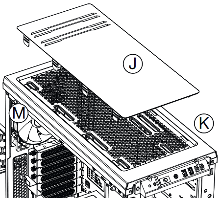

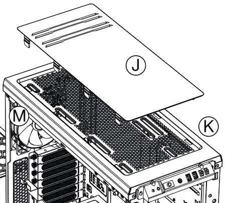

Um den Luftstrom (Airflow) beim PURE BASE 600 zu verbessern, wie geschrieben, das Top-Cover (J) entfernen.
