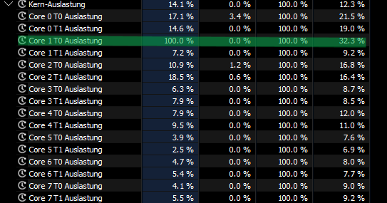

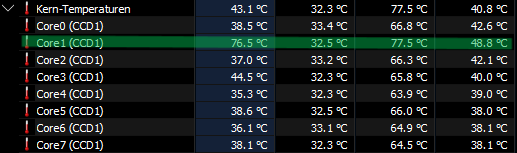

ich habe ein Problem mit der Temperaturregelung meines Ryzen 7 7700X.
Die CPU läuft im ECO-Modus (PPT 80 W) und ist per Curve Optimizer mit einem Wert von -15 (Undervolting) eingestellt.
Das hat bisher auch alles einwandfrei funktioniert.
Seitdem ich jedoch Windows frisch installiert habe, treten immer wieder plötzliche Temperaturspitzen von 70–80 °C auf – und das bei geringer Auslastung.
Die meiste Zeit liegt die Temperatur zwar im Bereich von 45 bis 55 °C, aber diese unerwarteten Peaks kann ich mir nicht erklären.
Cinebench:
Wenn ich 10 Minuten Cinebench (Multi Core) starte, dann komme ich nicht über 75°C:
Corecycler:
Mithilfe von Corecycler habe ich alle 8 Kerne einzeln durgetestet und dabei bekomme ich eine Temperatur von 70-85°C (siehe Bilder) => Beispiel am Core 1 (Bei anderen Cores auch mal 85°C (Max))
Beim Corecycler wird jeder Kern 6 Minuten lang voll ausgelastet und getestet, ob ein Fehler enstanden ist.
Komplettes Testergebnis:
Habe ich einen Denkfehler oder ist das bei der Lastverteilung normal so? Würde mich über eure Meinungen freuen.

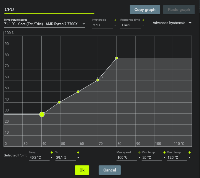

Hast du eine separate Lüfterkurve anegelegt?
Wenn da ein langsamer Temeraturanstieg (Hysterese) eingestellt ist, kann die Temperatur am Anfang der Last hoch gehen, bis der Ventilator nachkommt.
Oder sind die Temps immer so hoch?
Habe die Lüfterkurve grob mit Fancontrol eingestellt, aber habe mich nie richtig damit auseinandergesetzt:

@djducky Habe auf 80W PPT begrenzt. Deswegen finde ich die Temperaturen ja hoch. Korrigiert mich, wenn ich mich irre...
Der Eco Modus hat 88W, trotzdem möchte ich mal wissen, wieviel Watt bei diesen temps tatsächlich anliegen.
Wenn ich hier so schaue müssten bei 88W@-15CO auch unter 70°C drin sein. Minimale Spikes können aber passieren.
Machst du das alles mit Ryzen Master oder im BIOS? Es könnte bei ryzen master was verstellt sein durch die Win-Neuinstallation.
@djducky Habe die ganzen Einstellungen übers Bios gemacht. Wenn ich Cinebench (All Cores) laufen lassen, komme ich zu folgenden Ergebnissen (Werteschema von links nach rechts: Aktuell | Minimal | Maximal | Durchschnitt:

Wenn ich mir die Ergebnisse so anschaue, dann komme ich zum Entschluss, dass eigentlich nichts falsch mit meinem System ist. Haha
Reaktionen: djducky
Ja, wenn ich das so sehe stimme ich dir zu. Da ist alles in Ordnung. :)
Reaktionen: fvbiit
