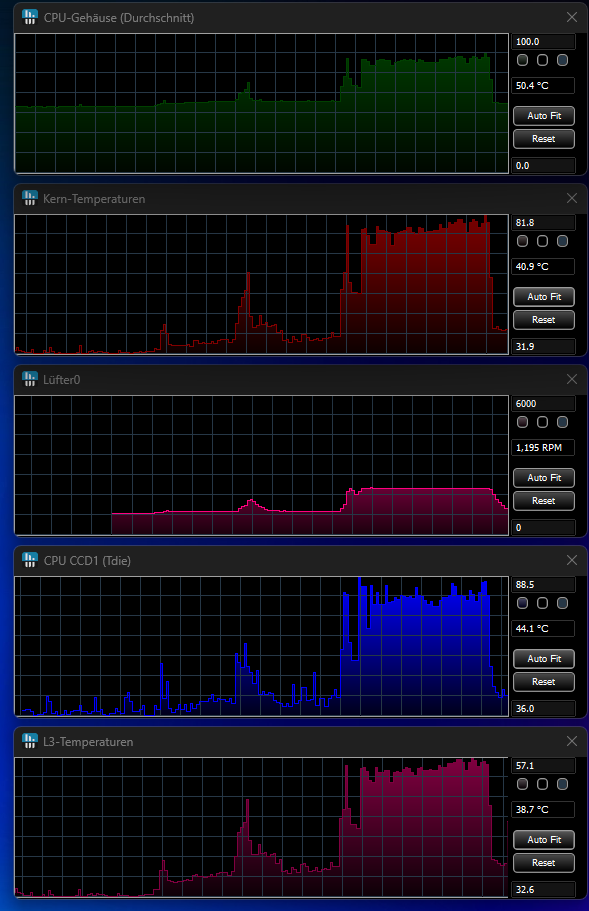

Sobald der CPU arbeitet, springt er schlagartig auf hohe Temperaturen. Macht er nichts, springt die Temperatur schlagartig wieder herunter.
Bisher nichts...
Ist es normal bei dem CPU, dass die Temperatur SO schlagartig herumspringt? Ich empfinde das eher als unnormal...
Ich bemerke es halt, da der CPU Lüfter SOFORT hochdreht, aufgrund der Temperatur.
Hier noch ein Screenshot dazu:
Solange die Temps im Grünen Bereich bleiben, also bis 90°C, ist das normal unter last.
Falls du zweifel haben solltest, kannst du Cinebench ausführen, um zu sehen ob die CPU die Punkte bringt die sie bringen soll, also das der Takt nicht zu stark gesenkt wird.
Ich würde die Lüfterkurve im BIOS einstellen, man könnte zusätzlich auch den Curve Optimizer bemühen (negativ 20 schafft eigentlich fast jede CPU auf allen Kernen).
Wenn der sensor wirklich an der Wärmequelle sitzt ist das absolut normal: Strom an= heiß, Strom aus = kalt.
Für die Lüftersteuerung wäre ein anderer sensor weiter entfernt sicherlich besser.

Hysterese schön und gut, aber ich habe da ja wenig Einfluss drauf. Ich hab im Mainboard momenten das "Normal" Programm für die Lüftersteuerung laufen.
Grundsätzlich ists ja richtig, dass er hoch dreht, wenn die Temperatur hoch geht. Aber der Sprung von 40 auf 90 innerhalb von Millisekunden, den empfang ich als merkwürdig?
Doch, sogar sehr grossen. Du kannst ja alles im Bios oder eben mit FanControl (wie von @Drewkev vorgeschlagen) einstellen
Vollkommen normal.
Klingt für mich nach zu wenig Wärmeleitpaste, oder der Kühler sitzt nicht richtig auf.
Die Temperaturen können schon sehr schnell ansteigen mit der richtigen Auslastung, aber innerhalb einer Sekunde, dass ist dann schon ungewöhnlich.
Welches konkrete Problem besteht den?
Solange die Leistung anliegt besteht erstmal kein Handlungsbedarf
wir sehen hier ja auch keine Zeitachse, bzw. keine Skalieruung der Zeitachse. Bei mir gehts auch recht flott, bis der 9800x3d ansteigt. Ohne PBO und CO war ich ruckzuck auf 90°C

Temperatursprünge bei X3D sind normal und nichts ungewöhnliches.
Mein 5800X3D spring innerhalb von ein bis zwei Sekunden von 35 auf 75 Grad Celsius. Liegt an der Bauweise und Strukturgröße. Ist auch so gewollt.
Was da was bringt ist eine Wasserkühlung. Dann bleiben diese Sprünge aus. Hab von Luftkühlung auf eine AIO gewechselt (Arctic Freezer III 280) und seit dem ist das bei mir vorbei.
Max Temperatur der CPU ist Anfang 60 Grad unter starker Last. Ansonsten bedeutet kühler.
Wäre vielleicht eine Überlegung wert bei Dir.
Gruß
Holzinternet
Reaktionen: z3r091
Habe ich bei meinem 9800X3D auch mit Spitzen auf 70°C für wenige Sekunden, bis dann die Lüfter der Wasserkühlung von 900 auf 1300 rpm hochdrehen und die Hitze abführen. Dann regeln die Lüfter wieder runter.
Der 9800X3D darf 95°C heiß werden, bevor die Drosselung einsetzt. Die habe ich noch nie erreicht und wenn du sie nicht erreichst, dann ist alles in Ordnung.
Natürlich hast du Einfluss drauf. Einstellungsmöglichkeiten im BIOS oder mit zusätzlicher Software nutzen. Stelle halt ein, dass die Lüfter nicht bei der ersten Temperaturschwankung direkt mitgehen, sondern erst nach Zeitraum X reagieren.
Das ist bei AMD jetzt schon seit Jahren the way to go, weil kurzfristige Temperaturschwankungen zum Alltag gehören.
Wobei so extreme Schwankungen für einen 9800X3D schon ungewöhnlich erscheinen. Das spricht dann eher dafür, dass irgendwas nicht richtig ist. Tendenziell die Kühlermontage.
Nö, da bringt auch ne Wasserkühlung nichts und ist auch völlig unnötig. Die Temps sind normal, wobei 90 schon hoch sind, da kann man noch optimieren.

Der Sprung war natürlich auch unter Last dann. Beim Surfen oder so passiert nichts. :-)

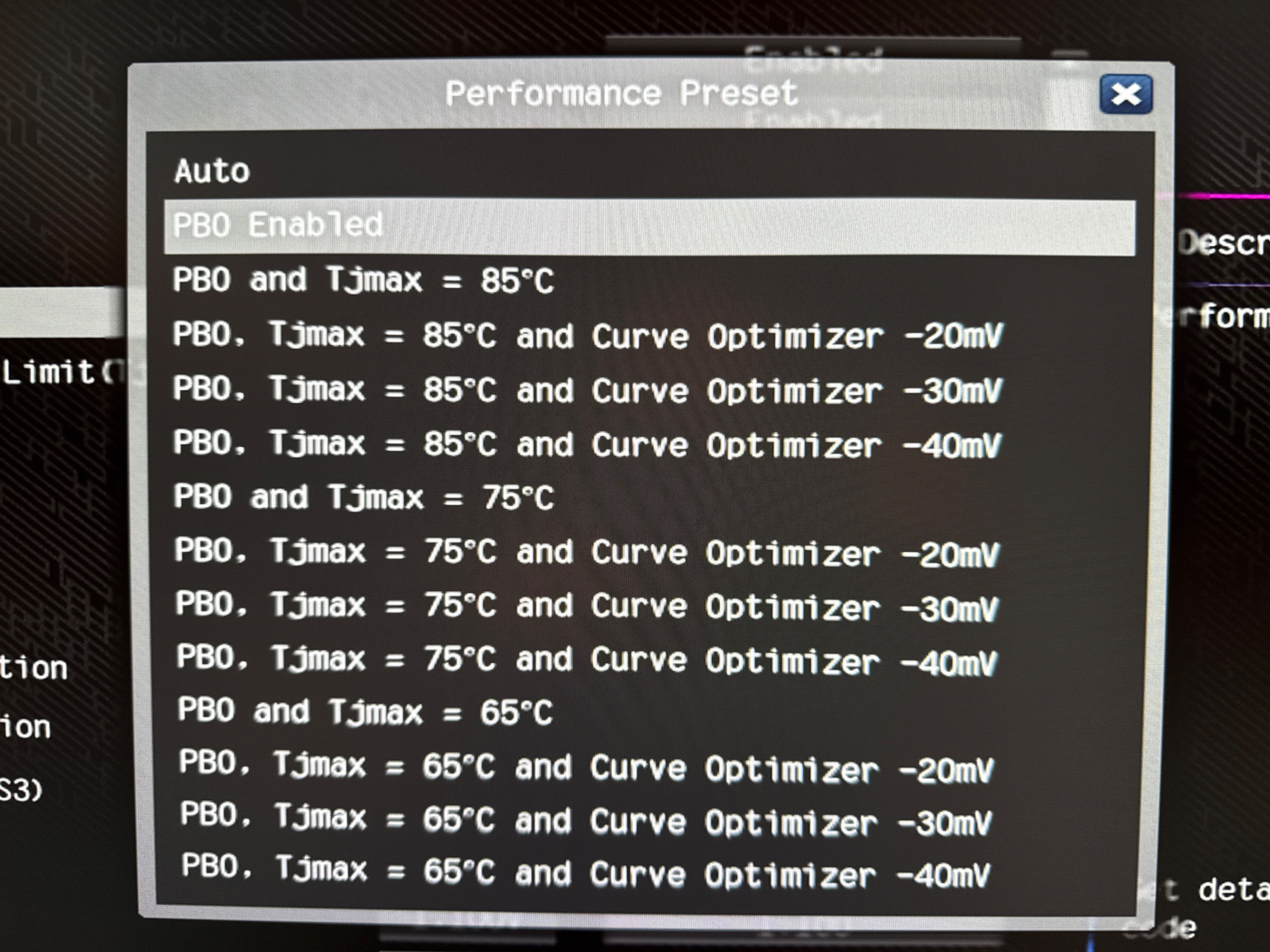

PBO steht auf Auto. Gibt viele Einstellungen, siehe Bild. Keine Ahnung was da das sinnvollste ist?
Lüfterkurve habe ich mal auf Custom angepasst. Hysteresefunktion finde ich allerdings nirgends im BIOS. :-/
Ich würde es manuell machen, aber in dem Fall würde ich mal
testen.
