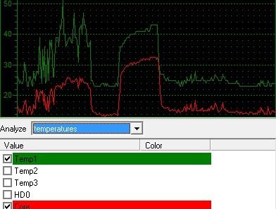

Während der Arbeit an dem Problem ist mir jedoch aufgefallen, dass mein CPU-Lüfter bei der Installation von IE 9 zeitweise auf 3000 Touren "gesprungen" (=100% Leistung) ist und dann sofort wieder auf 1300 Touren (= 13% = Ruhedrehzahlt) ging. Ich konnte parallel in Echtzeit über HW-Monitor, den Speedfan Log-Files und dem Windows Taskmanager feststellen, dass die CPU-Auslastung durch den Trustedinstaller.exe zwischen 30-40% schwankte und dabei die CPU-Temp zwischen ca. 33 Grad und ca. *53 gesprungen ist (siehe Anhang Grafik), dem entsprechend drehten auch die Lüfter voll auf. D.h. innerhalb ~ einer Sek. kamen Temperatursprünge von 15-20 Grad zu stande. Dabei muss es sich um einen Auslesefehler handeln, da die Temp. primestabil sind und dort max. Temp. von 50° langsam erreicht werden.

Ie9 wieder deinstalliert und neu installiert. Selbes Phänomen tritt erneut auf. Cpu-Auslastung liegt bei max. 40% wobei der 2.Kern max bis ca. 85% ausgelastet wird. Diesmal sprang die Temp. im Hw-Monitor einmalig auf 59° Grad.
Abseits vom Grafikproblem: wo genau soll jetzt das Problem mit dem CPU Temperaturen liegen? Läuft doch alles. Das schnelle Schwanken ist vollkommen normal. Davon abgesehen wird da doch scheinbar sowieso Mist ausgelesen (Temps unter 20°? Sitzt du im Kühlschrank?).

Becnhmark und Spiele sind normale Temperaturen. Mein Gedanke war nur, ob eine Schwankung innerhalb von einer Sek. von 20°C (nach oben also auf 59°C), bei geringer CPU-Auslastung normal ist. Und ob, wenn das ein Auslesefehler ist, dieser Fehler dazu führen kann, dass der PC eine Notausschaltung vornimmt und ich dies an den Bildschirm der auf Standbye geht sehen kann?

naja ich schätze mal dass die lüftersteuerung vom mainboard relativ träge ist
wenn dann so ne installation gestartet wird (besonders die updatefunktionen von windows verbraten meiner erfahrung nach relativ viel ressourcen) dann gibts kurzzeitig ne hohe auslastung, infolge dessen eine hohe leistungsaufnahme die der kühler nicht binnen milisekunden abführen kann, bzw der lüfter nicht schnell genug entsprechend (langsam) hochdreht
deswegen springt die temperatur mal kurzfristig hoch (langsamer lüfter), dann merkt die lüftersteuerung "hoppla, temps zu hoch, volle lüfterleistung bitte"
das ist denke ich normal und solang die temperaturen bei dauerbelastung (spiele, prime) im grünen bereich sind (und alles unter 60° ist ok) würde ich mir da keine gedanken machen
falls dich das allerdings nervt dass der lüfter ab und zu so hochdreht könntest du speedfan die geschwindigkeit regeln lassen und die maximaltemperatur auf 65 grad oder so stellen, dann kommt das nicht mehr vor
