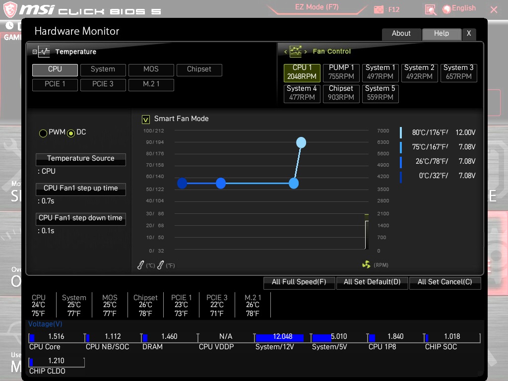

Zur Lüfterkurve:
Die Pumpe würde ich an die CPU anschließen, aber als Temperatursensor dann z.B. das Wasser (falls ein Sensor vorhanden ist) oder an den Chipsatz koppeln.
Im Bios kann man sich da eine schöne Lüfterkurve erstellen. Stepu Up time auf 0.7s setzen und du hast ruhe, selbst wenn du als Sensor nur die CPU auswählst.
So habe ich das eingstellt und die Lüfter (in meinem Fall die Pumpe) dreht eigentlich nie höher als 2020 RPM)
