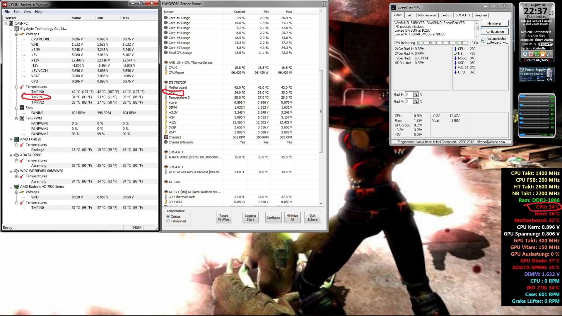

Vor gut einer Woche bin ich vom FX6100 auf einen FX8350 umgestiegen und bin sehr zufrieden mit der Performance. Allerdings scheint bei meinem Motherboard MSI 870-c45 (fx) v2 ein Temp Sensor defekkt zu sein, da in sämtlichen Programmen alle temperaturen über 40 Grad mit 255 Grad ( in overdrive mit 206 ) dargestellt werden.
Dadurch throttlet sich die cpu auf ~1 Volt und 1600-2600 mhz - Performanceeinbruch. Bei mir sollte dank 2 Front- und einem Lüfter hinten sowie einem Macho hr-02 für ausreiche Kühlung gesorgt sein. Das Problem gabs auch schon beim FX6100, allerdings nur wenn ich ihn richtig hart übertaktet hab, sonst blieb er immer bei 36-38 Grad stehe. Im Bios ist keine "CPU Heat Throttle" Option oder ähnlich zu finden. Was kann ich machen?

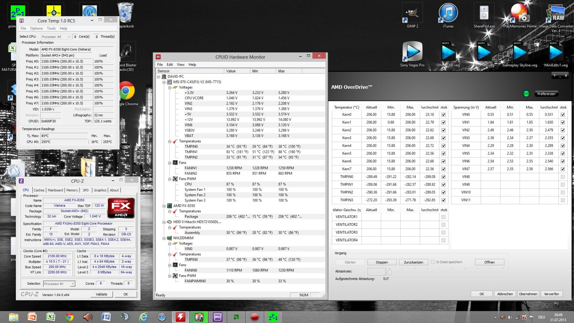

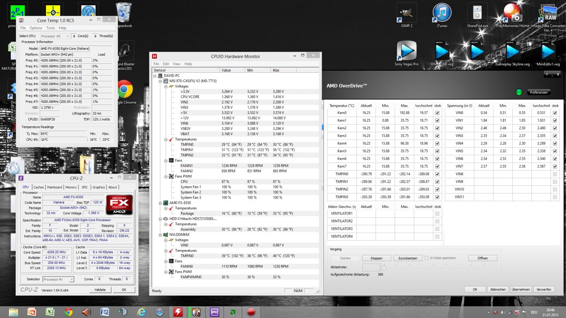

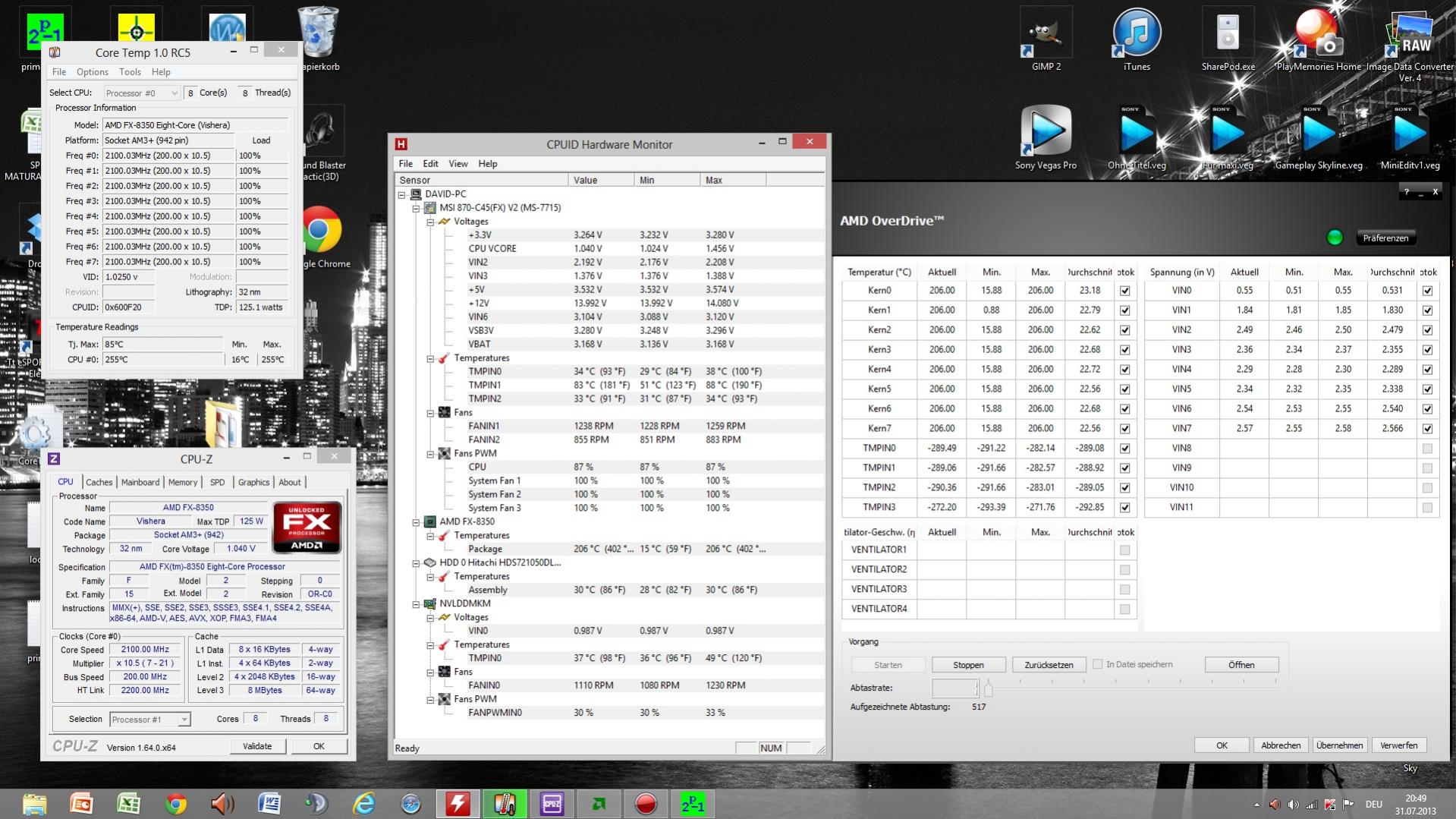

Ok hier mal ein Screenshot im Idle, unter Last und bei überschreiten der ~40 Grad:
Desktop 31-07-2013 20-46-54-453.jpgDesktop 31-07-2013 20-49-04-336.jpgDesktop 31-07-2013 20-49-11-519.jpg
Laut hw Monitor geht die Spannung auf1,456v schon etwas viel für Standard takt
Ist da evtl nen offset wert im BIOS gesetzt? LLC settings? Spannung im BIOS ist wie hoch?
Aaah, es sind also die Core Temps.
Das Problem kommt von den Spannungswandlern auf deinem Board. Das Problem ist bei MSI bei anderen Motherboards bekannt. Eventuell bekommst Du gegen Zuzahlung ein anderes Board.
EDIT: Hast Du einen direkten MSI-Link zu dem Board, damit man mal nachsehen kann, ob die CPU überhaupt zugelassen ist?
