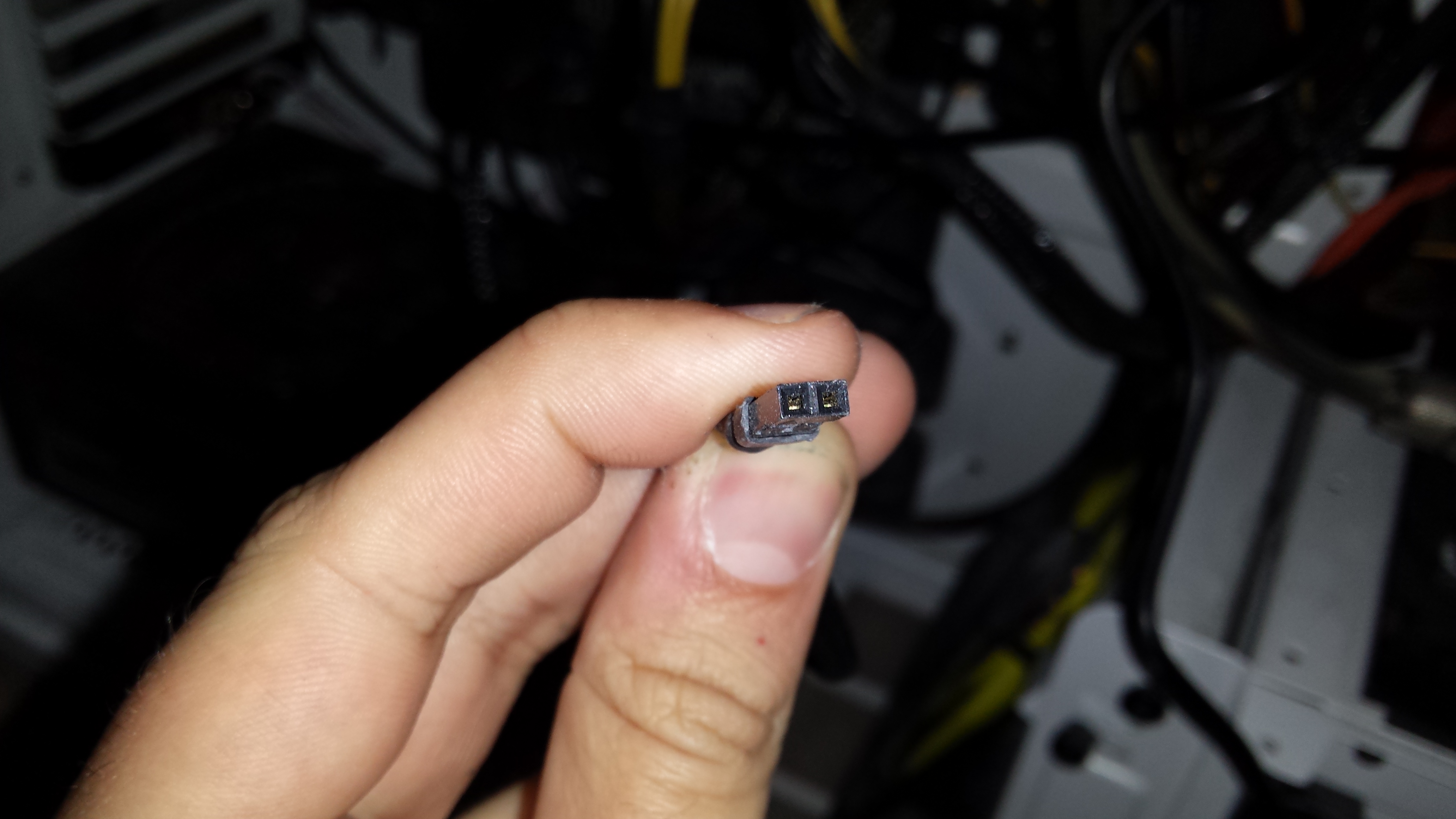

Nun kann man hier keinen Tempsensor anschließen, kann ich dennoch meinen Sensor mit dem ich die Wassertemperatur vorher überwacht habe an ein kleines Display anschließen auf dem mir dann die Wassertemperatur in 2 Zahlen in Celsius angezeigt bekomme? Bzw. gibt es sowas? Wär cool weil derzeit fliegt das Anschlusskabel von dem Sensor einfach in meinem Gehäuse rum.:D

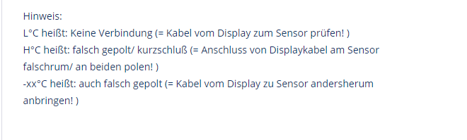

Du könntest versuchen, den Folientemperatursensor aus dem G1/4-Metallstück herauszuziehen (bei meinen Sensoren von Aqua Computer sind die nur gesteckt und nicht geklebt). Ob das in montiertem Zustand auch geht, kann ich dir aber nicht sagen.
Die Alternative wäre noch, das ganze umzulöten - aber da ist das Öffnen der WaKü und Austauschen der Sensoren wohl einfacher :D
Dieser Hinweis steht fast überall drunter, kann ich aufgrund dessen davon ausgehen das dass Kabel gesteckt ist? Eigentlich ja schon oder? Sry wenn die Frage etwas blöd sein sollte.:D
Ich glaube wir haben uns falsch verstanden^^
Ich meinte, dass der G1/4-Temperatursensor eigentlich auch nur ein Folientemperatursensor ist. Dieser liegt direkt dem Metall des Anschlussstücks auf und wird von dem Plastikring an Ort und Stelle gehalten: Beispielbild. Wenn du den Plastikring am Anschluss ein Stück wegziehst, kommt darunter der Folientemperatursensor zum Vorschein. Den kannst du dann durch einen neuen mit Display ersetzen.
Nur kann ich dir eben nicht sagen, ob du den Plastikring im verbauten Zustand wegziehen kannst ;)

Es gibt im Grunde 2 Sensoren, einmal mit 10kOhm und einmal mit 5kOhm.
10kOhm sind dabei die üblicheren und auch für das aquaero gedacht, also müsste deiner so einer sein.
Ob der nun mit so einem einfachen Display kompatibel ist, ist 50/50.

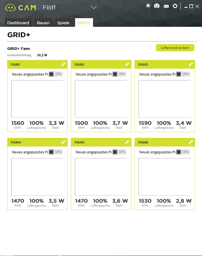

Nee ich hatte überall zwei dran. Die ersten 3 Fan Anschlüsse an denen die Lüfter hingen haben sich übrigens nach 6 Monaten verabschiedet gehabt, das ist auch der Grund warum ich mir keinen neuen Aquero gekauft habe. Kann ja sein das die Steuerung meine Lüfter nicht gepackt hat auch wenn ich eher denke das ich ein Montags Produkt erwischt habe.
https://www.caseking.de/akasa-viper-pwm-luefter-gelb-140mm-luak-033.html
Hab von denen 6 Stück und hatte jeweils zwei an einem Anschluss per Y Kabel.
Also alle 6 zusammen ziehen wohl um die 20 Watt bei 100 % Leistung.
