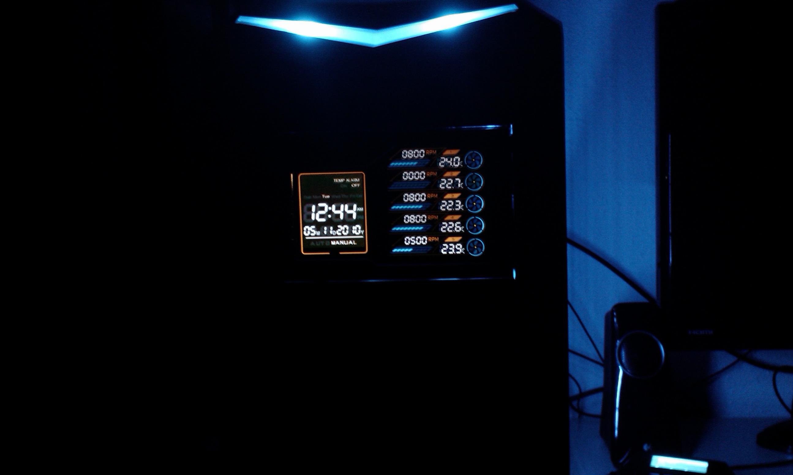

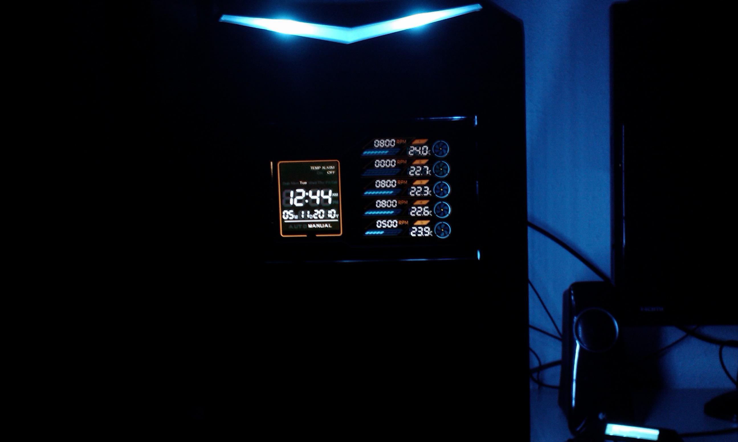

Ich habe zwei Enermax Twister Everest steuerbar umgebaut. Die LED leuchten und verändern ihre Helligkeit nicht, wenn sie runter geregelt werden.
How-To: Sensor kurz abschneiden, kurzschließen, isolieren. Dann erstmal prüfen, ob es funktioniert. Wenn die LED gedimmt werden muss ihr Stromkontakt auf der Platine überbrückt werden. Fertig :lol:
Die Fotos habe ich grade eben mit dem Handy gemacht. :(

simpel1970 schrieb:
Hi Dudemeister,
kannst du bitte noch etwas genauer umschreiben, wie/wo der Stromkontakt auf der Platine überbrückt wird?
Vielen Dank schon mal.
genau das dachte ich mir auch sofort nach seinem post :D ... es wäre wirklich super wenn du kurz ne beschreibung / how to machen könntest .... und vllt ein oder zwei fots für die etechnik-luschen unter uns ... das wäre wirklich grossartig :)
Sorry war nicht mehr online.
Sensor abknipsen, Isolierung entfernen, Drähte zur Verdrehen kurzschließen, Isolieren
Falls dann die LED mitgesteuert werden müsst ihr Euch die Verschaltung auf der Platine ansehen. Manchmal reicht aber auch kurzschließen und alles läuft perfekt.
Und genau da liegt der Hund begraben. Wo genau muss ich da hinsehen, bzw. was muss ich da kurzschließen. Wäre super, wenn du das etwas detailiert beschreiben / zeigen könntest.
Werden sie denn bei Dir mit gedimmt?
Ansonsten musst Du die Stromversorgung von der Platine ausbauen und separat verlegen. Was ziemlich viel Arbeit mit sich bringt.
