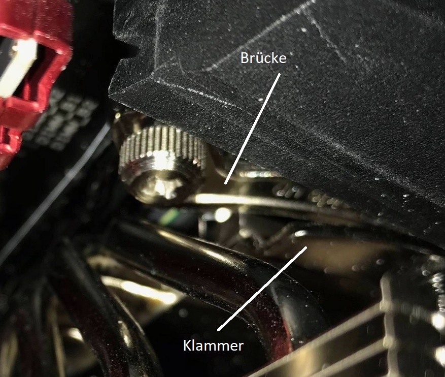

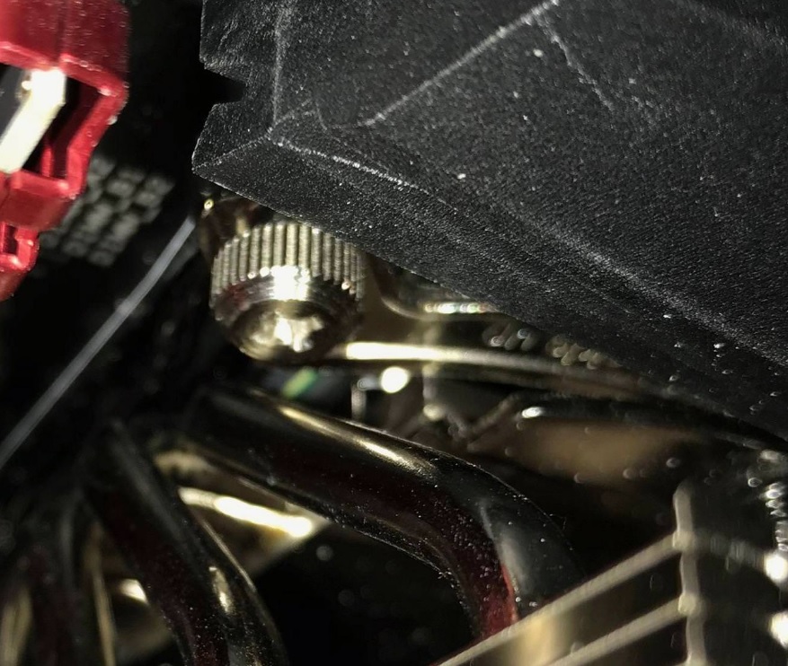

Das Problem sieht man ganz gut hier an dieser Stelle - die Brücke und die Montageklammer sollten aneinander anliegen
PS: Das Timing war jetzt Zufall, so schnell bin ich normalerweise nicht :)
Ui, danke... das ging schnell.
Ich seh trotzdem nichts. Welche Montageklammer?
Wo ist da ein Abstand?
Vielleicht ist es etwas verwirrend, weil alles auf dem Kopf steht ;-)

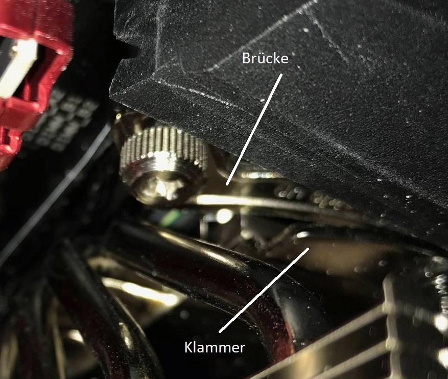

Hier nochmal mit Beschriftung....
Es muss ja eventuell nicht gleich der komplette Kühler neu gekauft werden, nur das Montagematerial von Noctua bestellen sollte doch gehen (und ausreichend sein).
Naja ich tausche einfach einmal das ganze Teil aus, ist einfacher.
