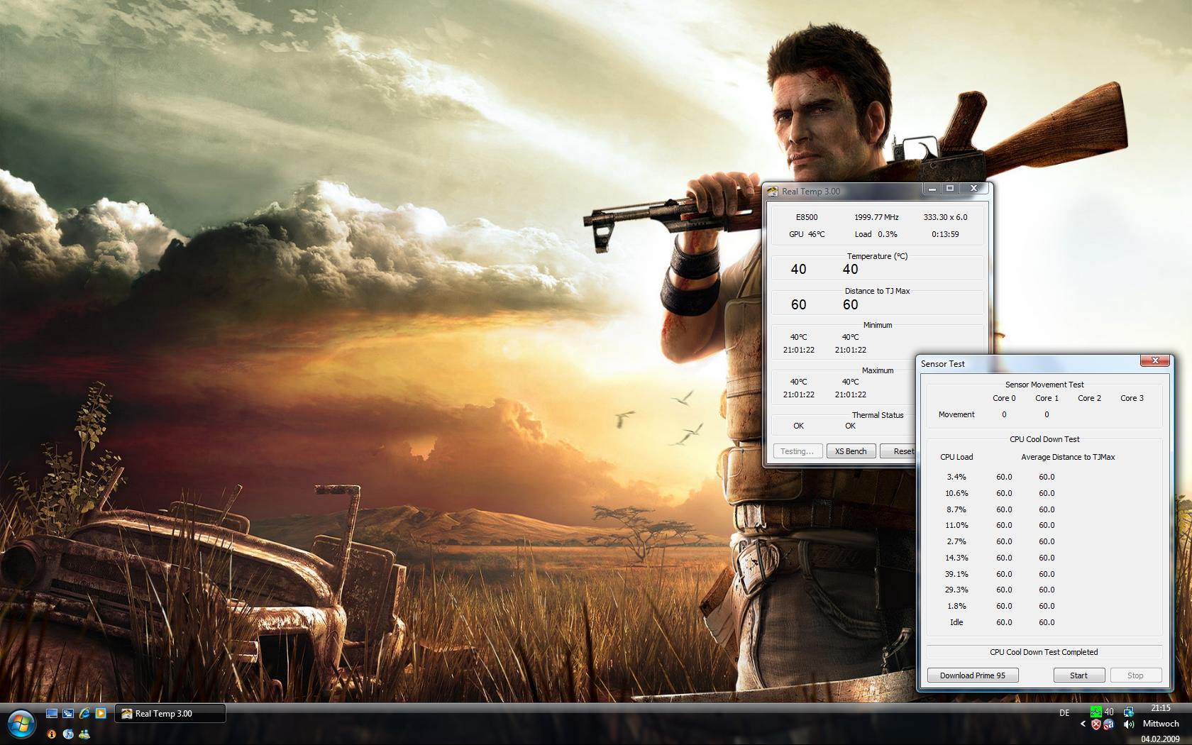

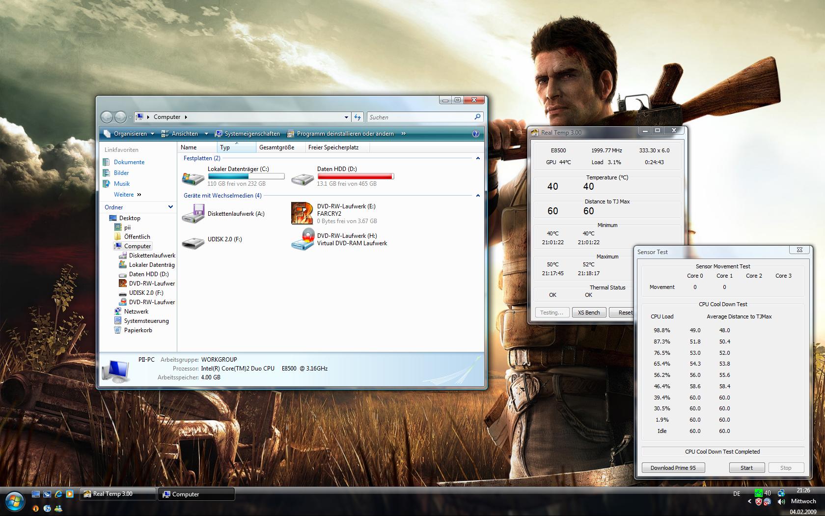

okee also einfach mal das prime und das realtemp runterladen und laufen lassen? bios update sollte ja nicht nötig sein läuft ja alles sonst
hab das mal ausgeführt und einmal ein bild beim 1. durchlauf und einmal beim 2. gemacht weiss nich obs so richdig ist und ob das jetzt gut oder schlecht ist..

Der erste Durchlauf hat gepasst.
Kerntemperaturen von ca. 52°C unter Last sind schon OK. ;)
Siehst du z.B. unter "Maximum" bei RealTemp. im 1.Pic.
MfG.
ah okee danke und fürn boxed is das ja glaub ganz recht aber hol mir schon noch n rechten lüfter.danke für die hilfe
Es sind gute Temperaturen für den Boxed.
Ein besserer Kühler wäre nur nötig wenn du übertakten willst.
Nix zu danken und viel Spaß mit dem System.
MfG.
