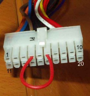

Ich würde gerne die Lüftersteuerung testen.
Hierzu habe ich alles ins Gehäuse verbaut und ans NT angeschlossen.
NT hängt am Strom.
Wenn ich nun den Schalter umlege bleibt alles tot.
Mache ich da was falsch ? Muss unbedingt ein Mainboard dazwischen sein damti das NT Strom liefert ?
Das Netzteil braucht einen Einschaltimpuls...
Einfach eine Drahtbrücke zwischen diesen beiden Polen und das Netzteil startet :).
Ja muss. Du kannst aber auch das Netzteil überlisten indem du die Grüne Leitung am MB-Stecker mit Schwarz (ERde) verbindest. dann geht das NT an.
Das wird am Schalter hinten nicht von alleine starten, dazu muss ein Startbefehl kommen.
https://de.wikipedia.org/wiki/ATX-Format#Pinbelegung
Grün mit Masse verbinden, und das Ding startet. Es sollte allerdings eine Last dranhängen, aber da du ja Lüfter dran hast, sollte das gehn. Ansonsten halt ne Festplatte oder so zusätzlich anschließen.
