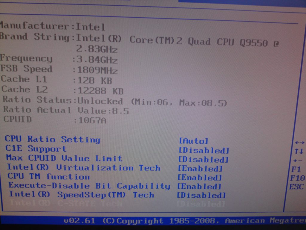

so wie die einstellungen am bild sind fällt multi nach ca.5min auf 6,0
ich denke jetzt kannst du mir weiter helfen mit diesem foto. habe auch nachgelesen was eist ist :-)
der multi bleibt wenn ich spiele oder sonstiges ja auf 8,5 nur unter prime nicht.

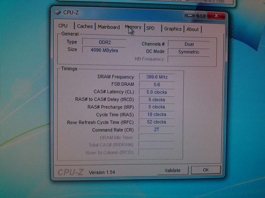

und wieviel sollte ich die ram frequency einstellen

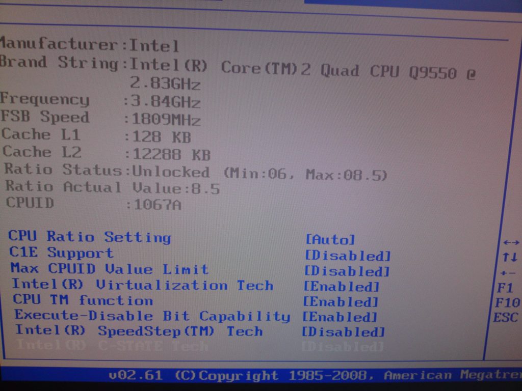

Wenn das nur während Prime passiert,dann kann es eigentlich nur der Selbstschutz sein,daß er also den Multi reduziert um sich vor dem Hitzetod zu schützen.
Ob er die Spannung ebenfalls reduziert weiß ich grad nicht genau.Hab mal gelesen daß er das nur macht wenn die Spannung nicht fixiert ist.
http://de.wikipedia.org/wiki/Throttling

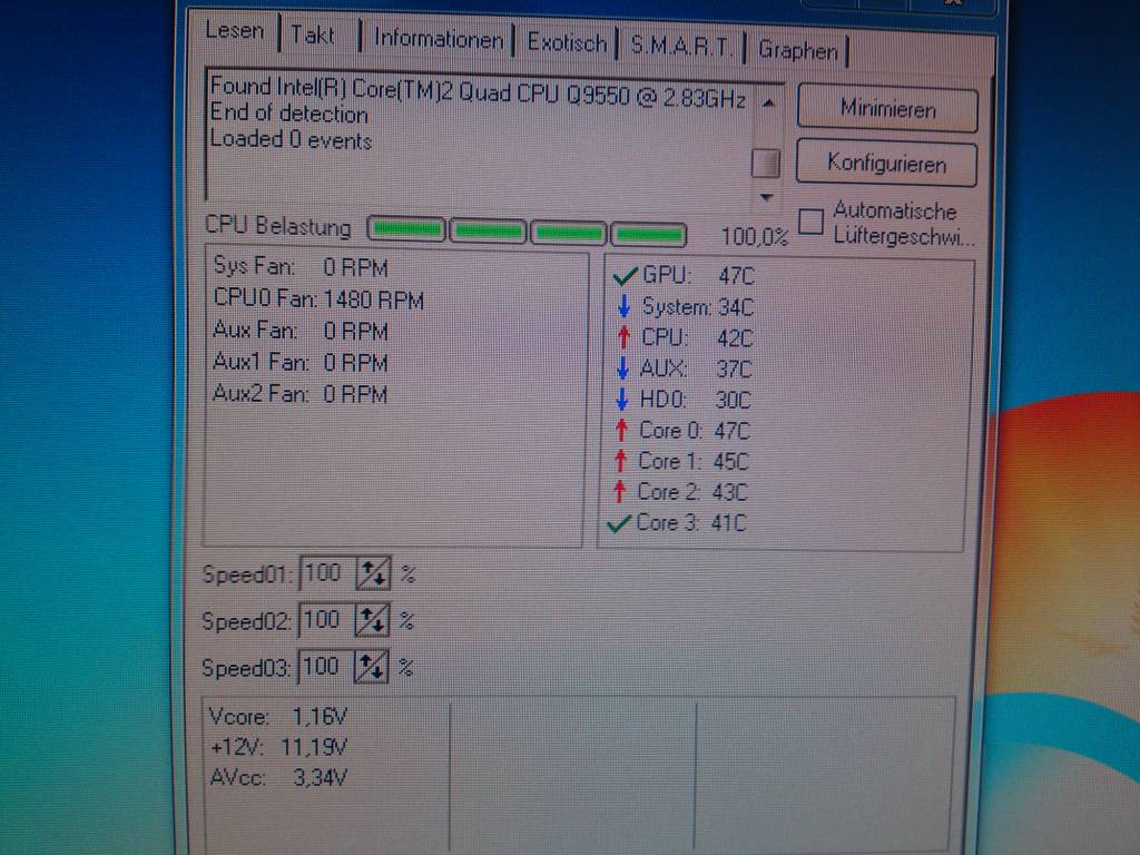

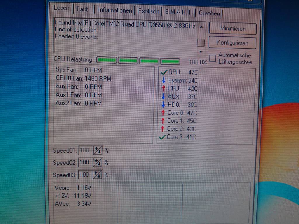

Wäre merkwürdig weil deine Temps im Screen ok waren,es sei denn sie werden nícht korrekt ausgelesen.

kann es sein das ich die cpu tm funktion ausschalten muss ?
oder bei CPU RATIO SETTING 08.5 einstellen muss ? schau dir mal das bild an
Dann gibts Bratferkel.

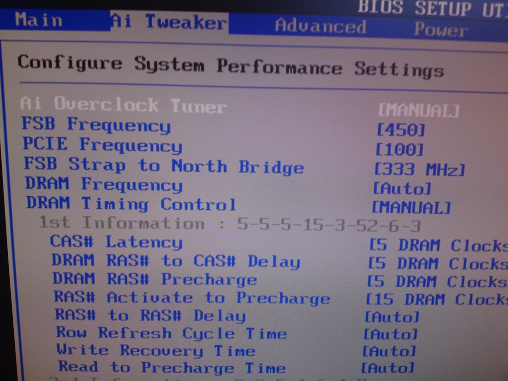

Ram-Frequenz kannst einstellen, was du willst, solang sie in der spezifikation liegen und du den ram nicht übertaktest, ist alles in Ordnung, klar übertakten könntest du ihn schon, jedoch bei nem DDR2-1300 oder weiß nimmer welcehr es ist, ist es kein problem, da brauchst den nicht ocen.

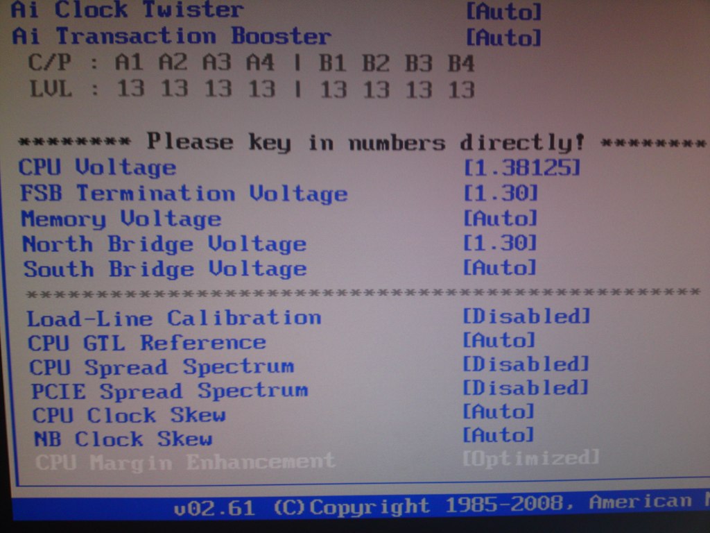

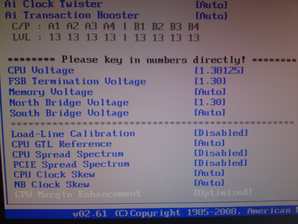

das heist ich soll was machen ? bei fsb 430 bleibt die multi auf 8,5. bei einer vcore im bios 1.35
nbv 1.10 und fsb strab to nb 333

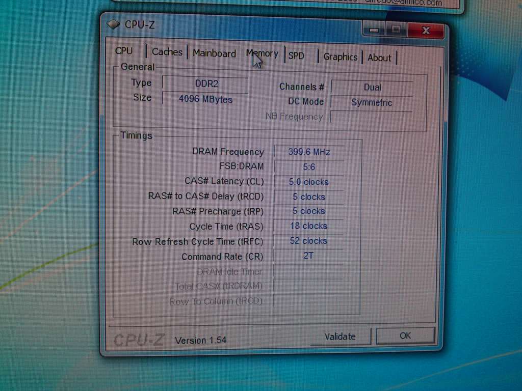

ddr2 1200 von kingston brauche ich da also nichts verändern ?
aber das ratio state oder so nlocked : min 06 max 08,5 ist das richtig
was sagst du zu den einstellungen bios foto

Hatte ich anfangs auch, dachte ab 1,26vnb wirds giftig
Versuch mal mit standardeinstellung

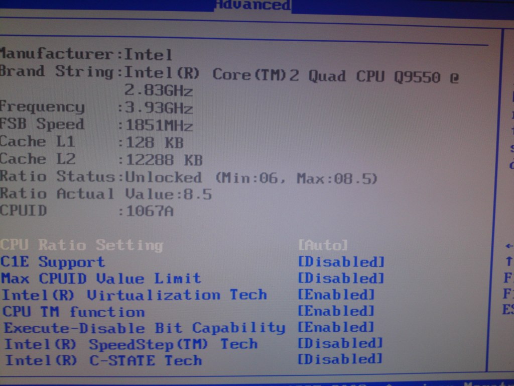

was kann das ein das der multi nach 15min prime auf 6,0 fällt dann wieder auf 8,5 usw.
wie meinst du standarteinstellungen ? den prime test oder was ?
werde dir meine jetzigen einstellungen fotografieren und raufladen
[/attach]
bei diesen einstellungen wird die cpu nicht wärmer wie 53°. nur der multi fällt auf 6.0 dann wieder auf 8.5 und so wechselt sich das ab. keine ahnung was ich noch machen soll
kann es sein das cpu ratio setting auf b.5 stellen muss ? nicht auf auto

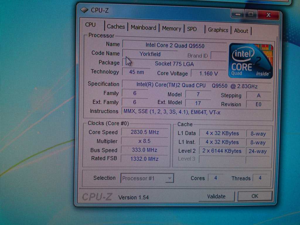

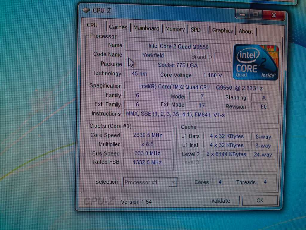

das sind die werte mit prime wenn ich fsb 333 also standard habe. Multi bleibt auf 8.5
sie dir mal die bilder an danke

das ahbe ich deaktiviert. wie gesagt cpuz zeigt mir beim prime test den multi auf 8,5 nach ca 15min fällt er auf x6.0 dann steigt er wieder und só geht es dahin
sie dir die fotos von meinen einstellungen mal an vl fällt dir was auf was ich verändern könnte
