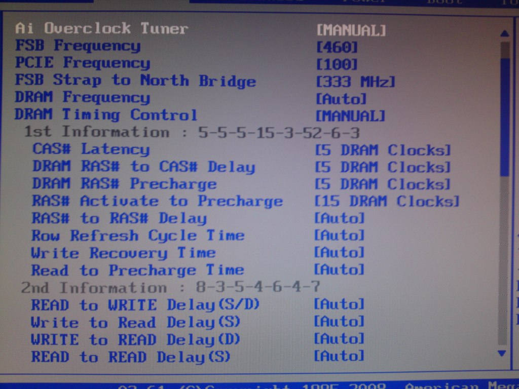

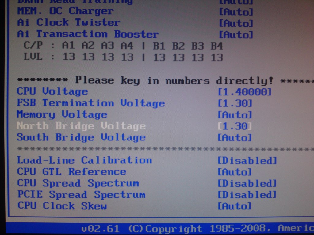

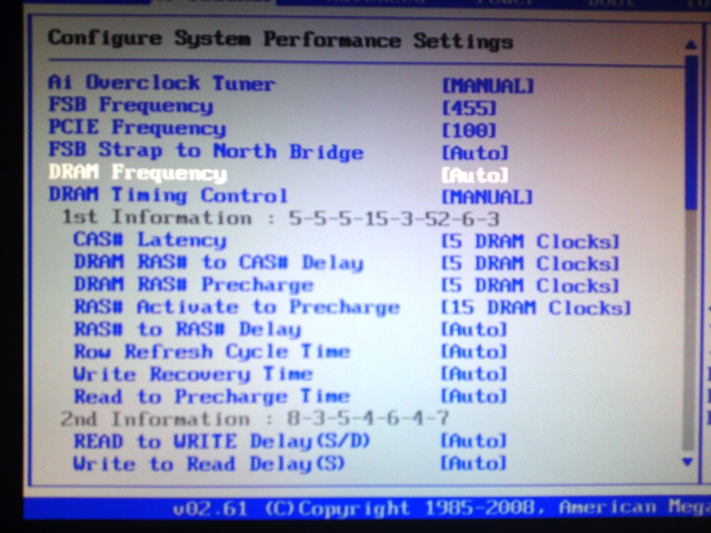

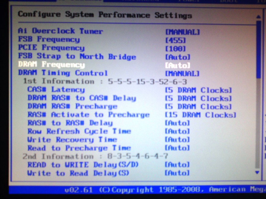

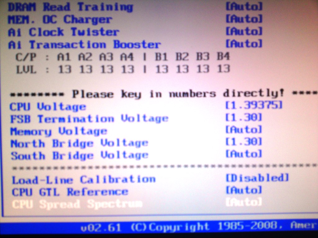

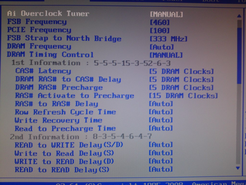

[/attach]
hier sind fotos von meinen bios einstellungen sschau sie dir mal an bitte, das hielft dir sicher weiter danke
Okay, FSB 460 können machbar sein.
Stell mal:
FSB Strap to NB auf 333 statt Auto. Ist besser.
Die CPU Und das andere denke PCI-Spectrum stellst du auf disable.
Dannach könnte es funktionieren.

meinst du cpu Spread Spectrum auf disabled und PCI-Spectrum auf disabled

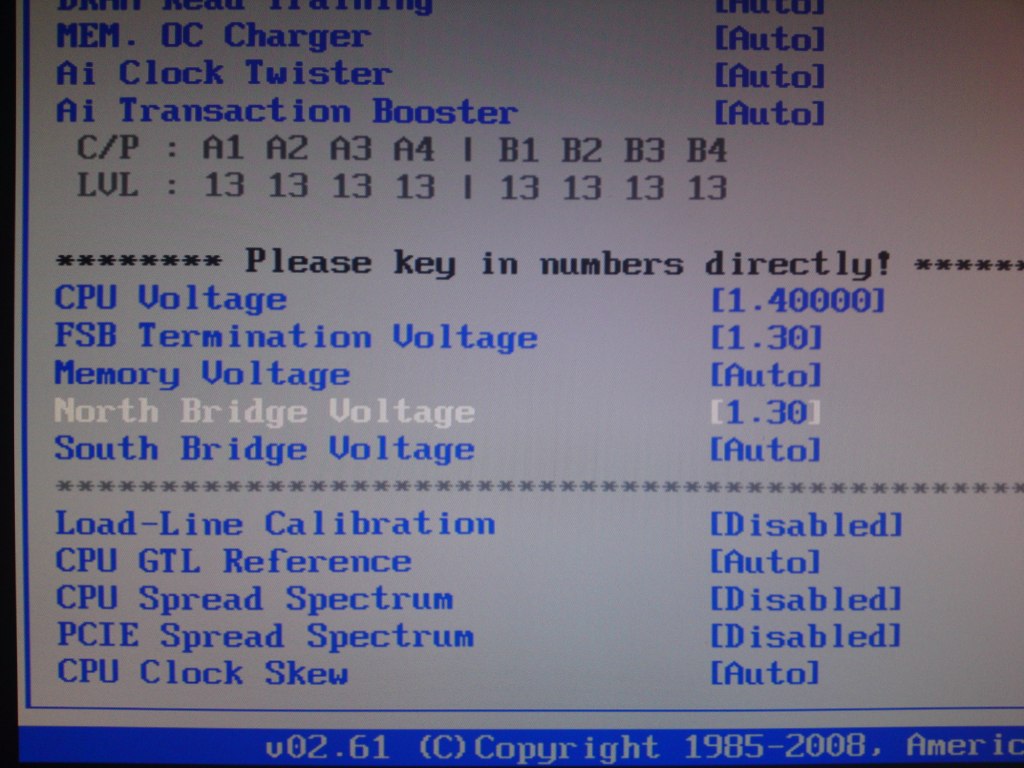

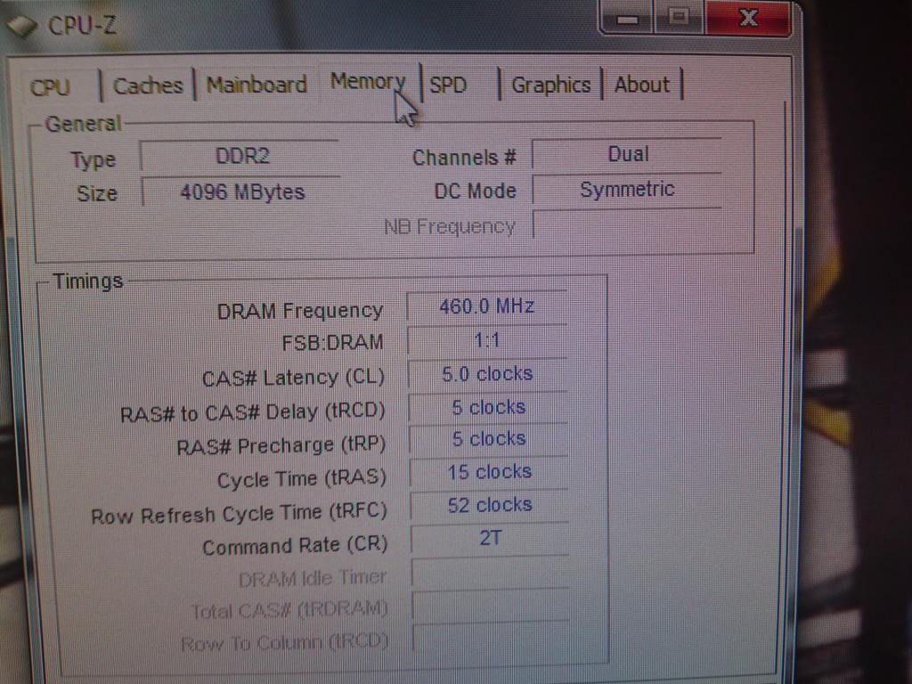

so habe jetzt folgende einstellungen siehe fotos

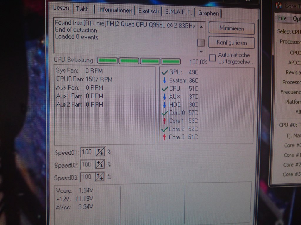

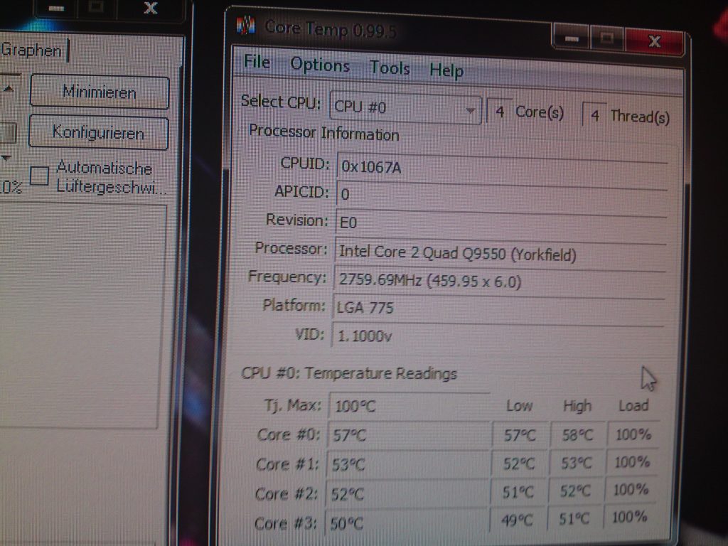

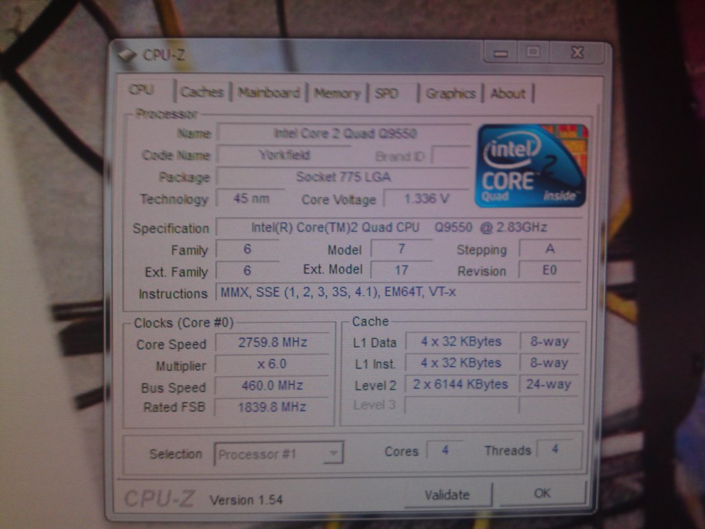

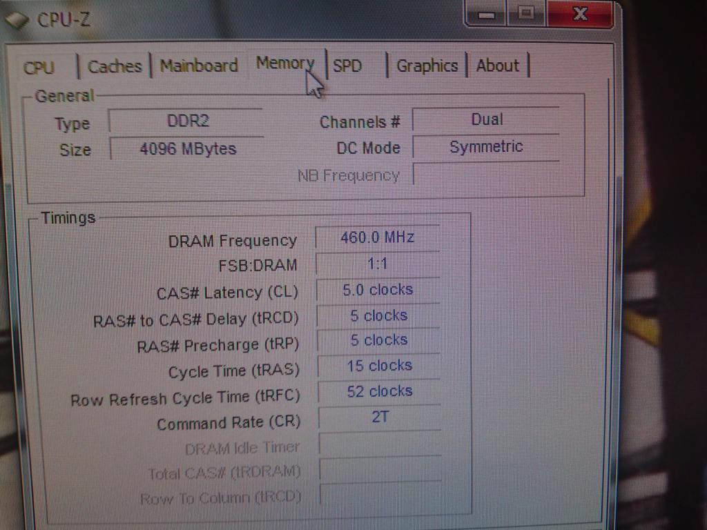

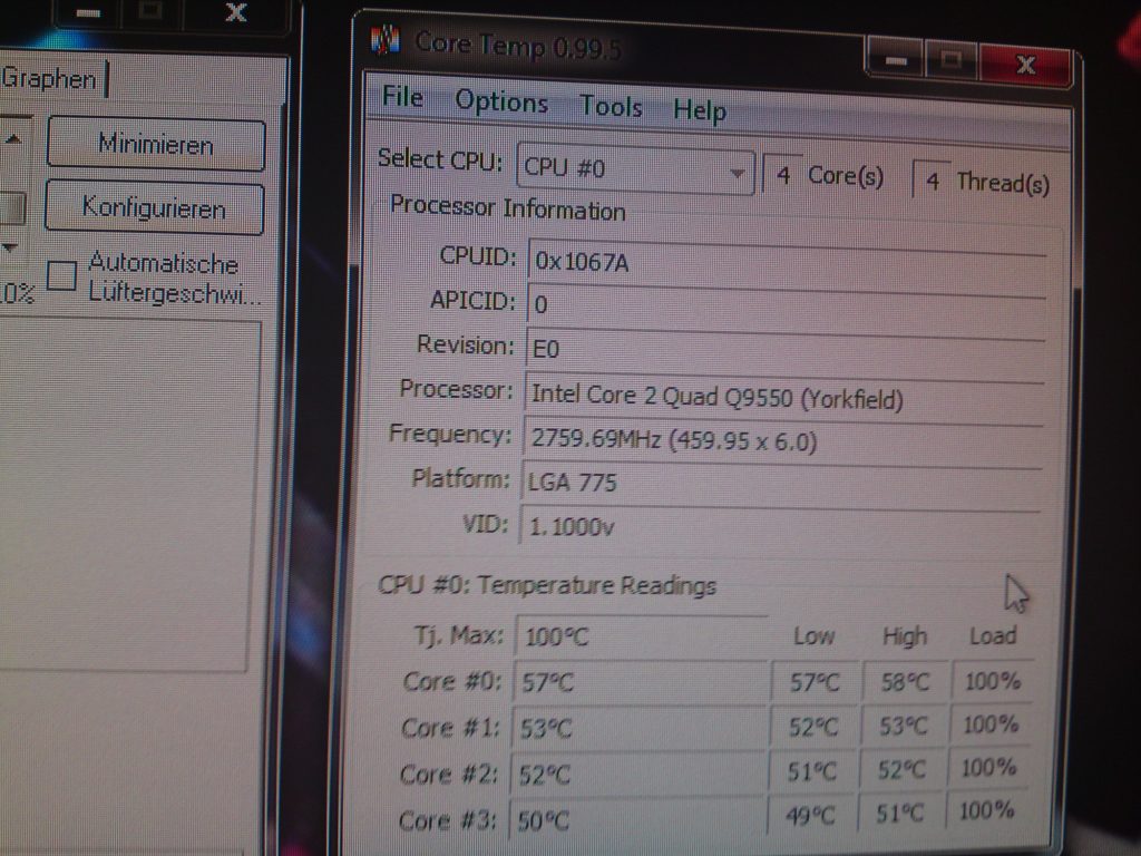

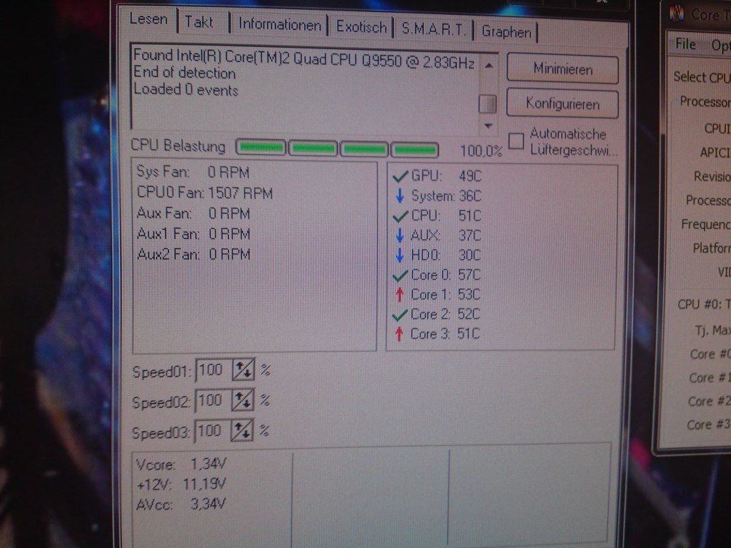

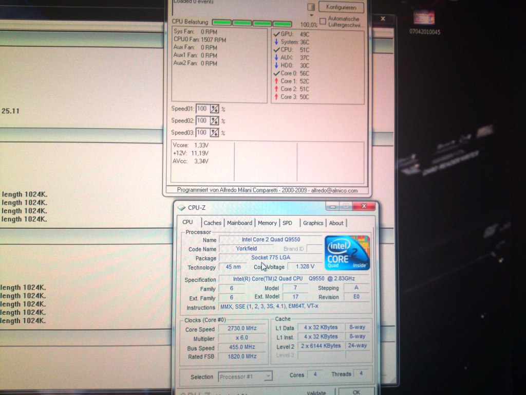

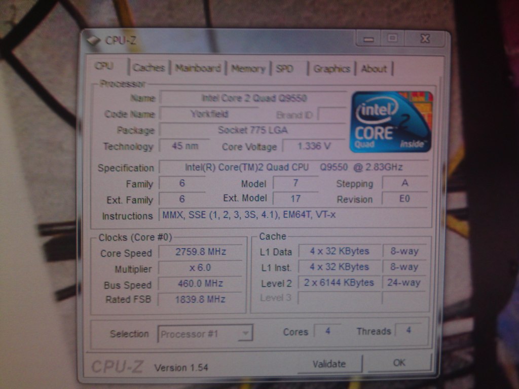

bei diesen einstellungen läuft prime stabil, nur der multi fällt nach ca 5min auf 6,0. ich schicke gleich fotos unter prime test
[/attach]
vielleicht helfen dir diese bilder weiter
hoffe du kannst mir helfen.

frage:kann es am netzteil liegen das der multi auf 6,o fällt ?
Das Netzteil,egal wie gut oder schlecht und / oder wieviel Leistung es aufbringen kann,hat auf den CPU-multi absolut keinen einfluss.
Hast Du C1E Eist / Speedstep im Bios aktiviert?Falls ja,dann deaktiviere dies.
Wenn es während Prime passiert,daß der Multi automatisch reduziert wird,dann bitte mal die Temperaturen kontrollieren.
Deinem Screen nach zu urteilen sind die Temperaturen bei 100% Last allerdings völlig in Ordnung.

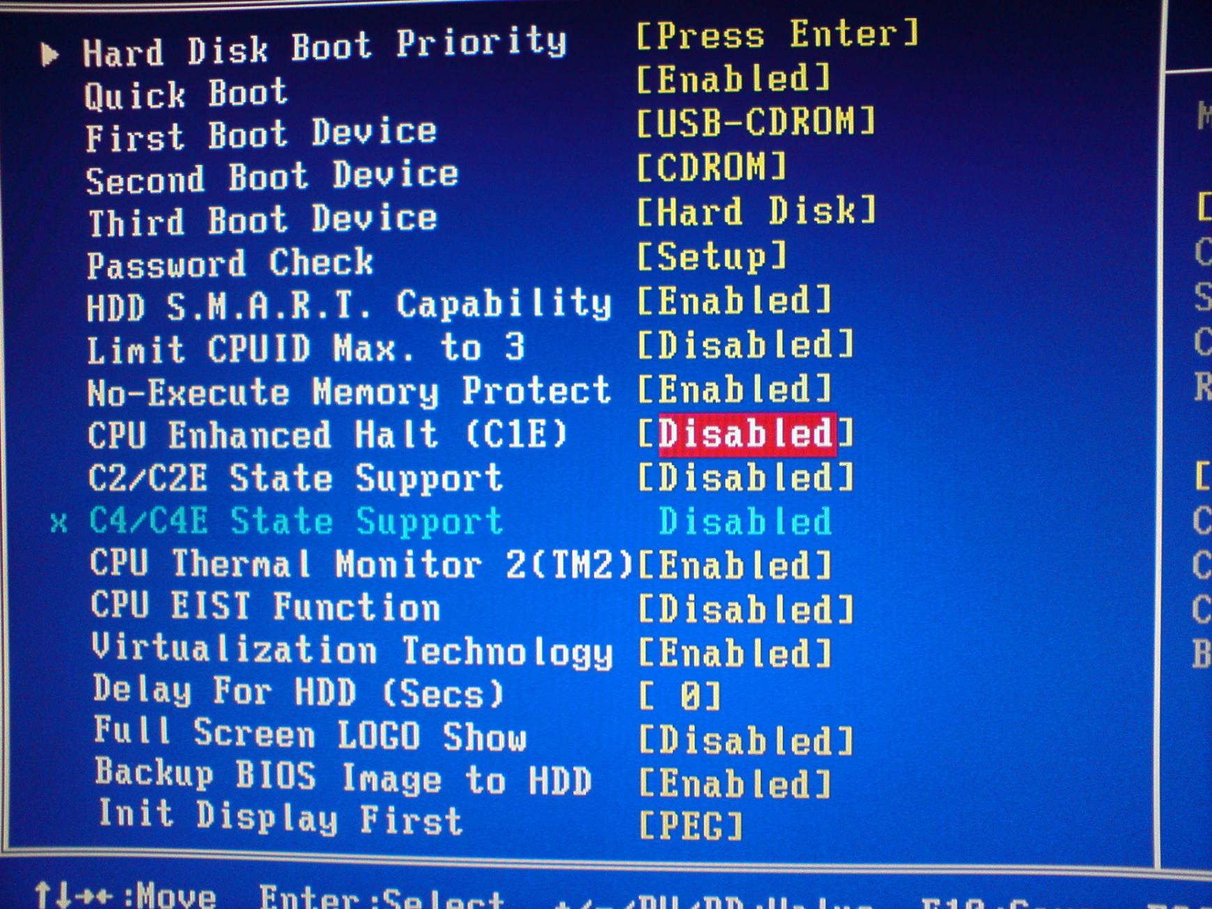

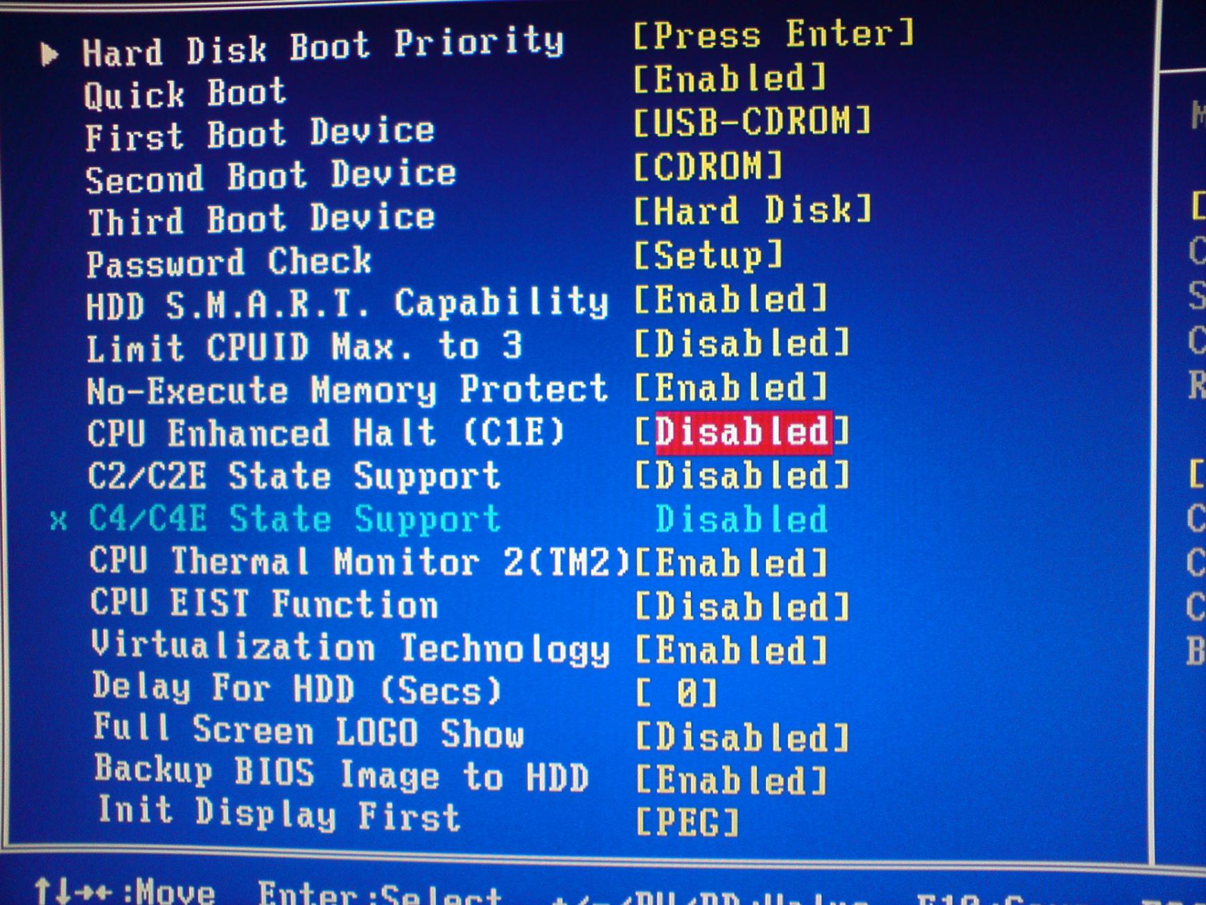

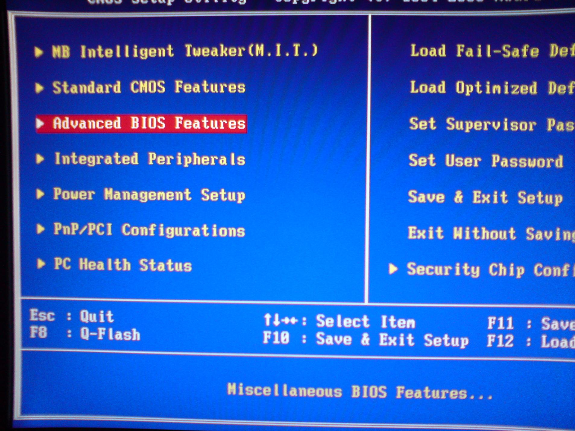

So sieht das dann zb. bei mir aus:
C1E und CPU EIST Function auf disabled
Oha, das GB-Board hat es in sich. :D

naja alles gut und schön nhur was kann ich jetzt machen ? c1e ist auf disabled
was soll ich jetzt machen ? habe alles gemacht wie ihr es mir gesagt habt
