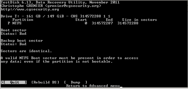

als Ergebnis wurde angezeigt
Boot Sector
Status: Bad
Backup Boot Sector
Status: Bad
Sectors are identical.
Unter der Auswahl "Dump" standen dann noch ein paar mir nichtssagende Einträge.
Wie geht's weiter?

Das habe ich ja schon durchgeführt, aber es wurde nichts anderes aufgeführt, als das, was ich um 21:50 Uhr ergänzt habe... :(
Wie lange lief Rebuild BS.
Kannst du mir einen Screen laden?
Viele Grüße
Fiona
Lief ca. 6 Stunden.
Is zu lange.
Weist darauf hin, das Testdisk Rebuild BS keinen Pfad zum Dateisystem findet!
Nehme mal Datenrettungssoftware wie Restorer Ultimate in der Testversion und scanne dein gemountetes (good deunglish) Laufwerk.
Kann auch sein, das noch Probleme mit entschlüsseln von TrueCrypt gibt.
Im Fall könnte vielleicht Simpson474 besser helfen?
