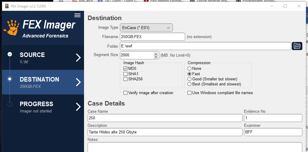

Wenn funktionsfaehiger Datentraeger mach ich immer ein Image. Allerdings nicht mit DD(rescue). In bin da seit Jahren bei den EWF-Tools oder den FEX Imager. Vortail davon ist, das diese Image nicht die Groesse des originalen Datentragers haben sonder nur beschriebene Sektoren beinhalten, zusaetzlich komprimiert und das Image gesplittet sein kann. Also weitaus leichter zu kopieren.
Die 250GB HDD waere als DD 250 GB. Als Encase-File mit den EWF-Tools ist das Image unter 4 GB, was etwa den vorhandenen Daten plus das Vermisste (weil geloescht) entspricht.
Draufschauen was damit los ist halt mit dem Tool was das Image einlesen kann. Testdisk/PhotoRec, DMDE, R-Studio, Autopsy und einige andere mehr koennen Encase.

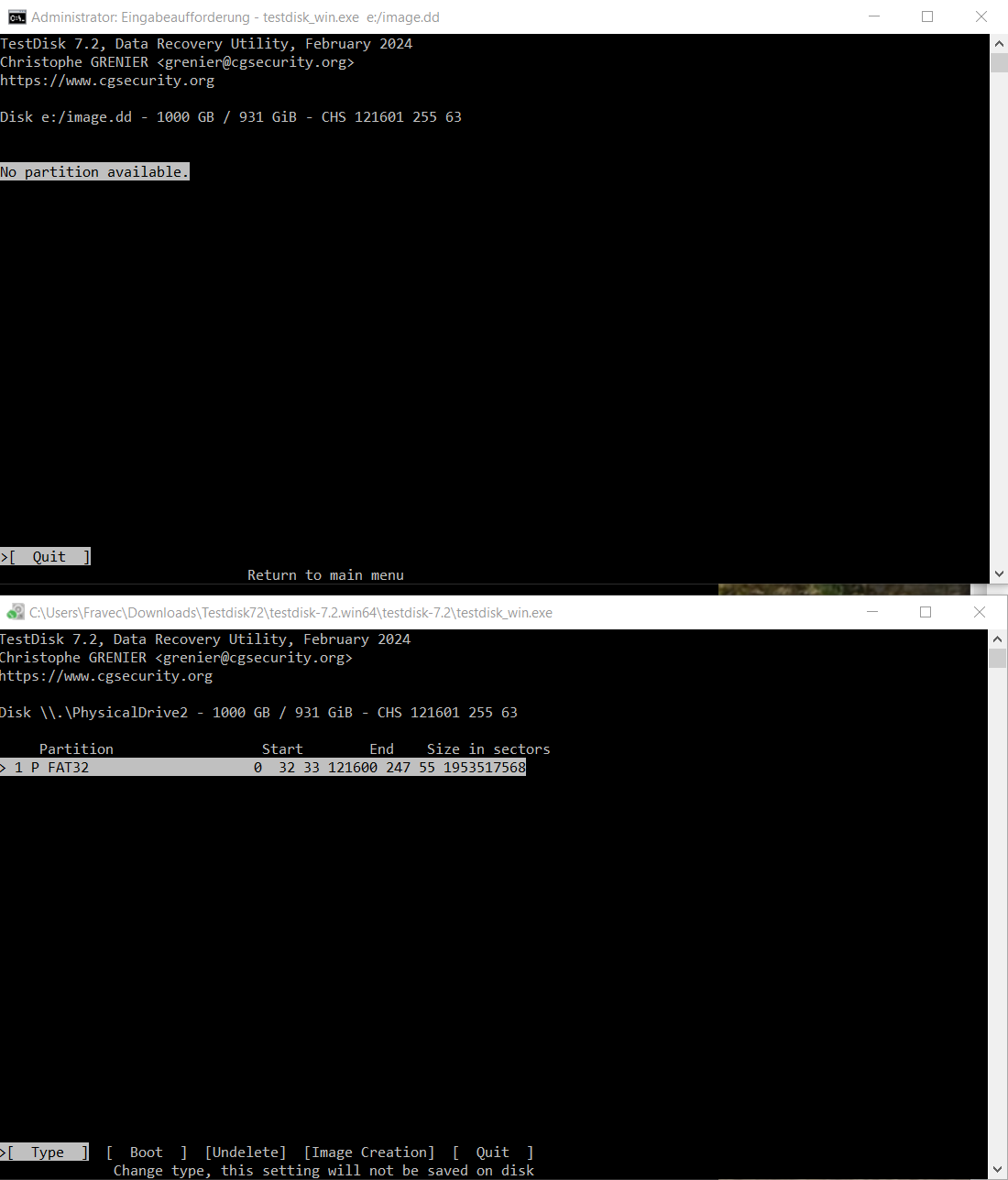

Ich habe mal Testdisk über die Komandozeile mit dem Pfad zum Image versorgt. Das klappt an und für sich ganz gut, doch anscheinend unterscheidet sich die Erkennung der Partitionstabelle von physischer Platte und Image. Auf der physischen Platte wird eine "Intel/PC partition" erkannt, auf dem Image keine. Kann ich ruhigen Gewissens "Intel/PC partition" angeben?

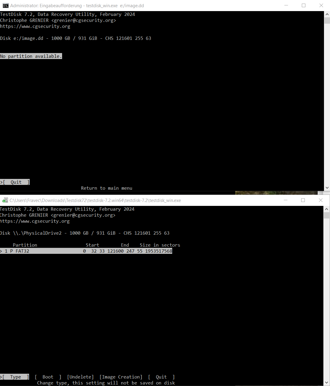

Mit dem Image komme ich irgendwie einfach nicht weiter, es unterscheidet sich gravierend von der physischen Platte. Ich habe mal sowohl aufs Image als auch auf die Platte Testdisk einfach nur gestartet und "Advanced" geöffnet. Das Resultat ist dem Anhang zu entnehmen:
die physische Platte hat eine Partition, das Image nicht (Vor dem Crash hatte die Platte auch tatsächlich nur eine einzige Partition). Die CHS stimmen aber überein und auch die sector size (512) im Hauptmenü sind identisch.
Habe ich etwas falsch gemacht bei der Erstellung des Image? Habt ihr Vorschläge, wie ich von hier aus vorangehen könnte?

Ja. Hättest Du das Handbuch von Testdisk befragt, hättest Du Deine Festplatte mit ddrescue geklont, wie dort empfohlen. ddrescue ist auch die richtige Lösung, wenn Du nicht weißt, ob Deine Festplatte physische Schäden aufweist.
TestDisk erlaupt Dir, Partitionen zu kopieren, keine kompletten Festplatten.
Du musst TestDisk jetzt mitteilen, dass es keine Partitionstabelle gibt.

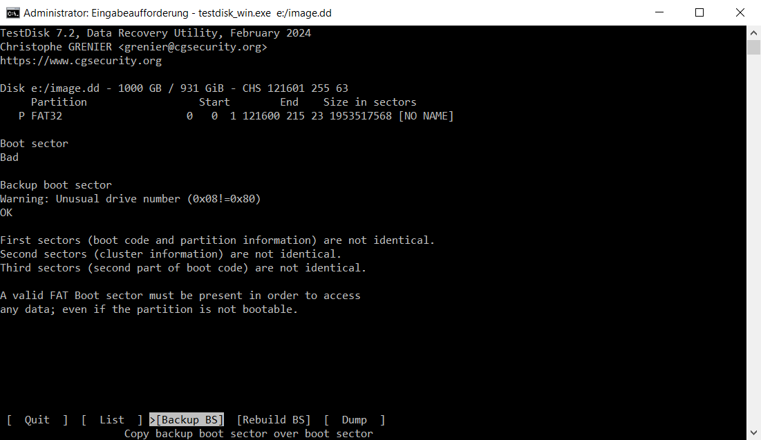

Danke, das ist tatsächlich genau das was gefehlt hat, jetzt sehen die physische Platte und ihr DD-Image (also das der ersten Partition ;)) wieder identisch aus.
Ich kann mittels Testdisk sogar die Ordner und Dateien im Image einsehen. Doch Testdisk vermeldet: Unusual drive number (0x08!=0x80) - wie im Bild zu sehen.
Welche Herangehensweise würdet ihr mir nun empfehlen, um die Daten zu retten? Lieber auf der Originalplatte arbeiten oder die Dateien einfach aus dem Image kopieren oder auf dem Image arbeiten, Platte formatieren und dann Image rüberkopieren?

Check. Ich habe über Nacht alle Dateien aus dem Image extrahiert und vermisse keine; bei einer Stichprobe fanden sich auch keine beschädigten Dateien. Nun habe ich auf dem Image den Bootsektor nach Vorschlag von testdisk neuschreiben lassen und seitdem kann ich das Image mittels OSFMount mounten und sehe alle Dateien und Ordner darauf.
