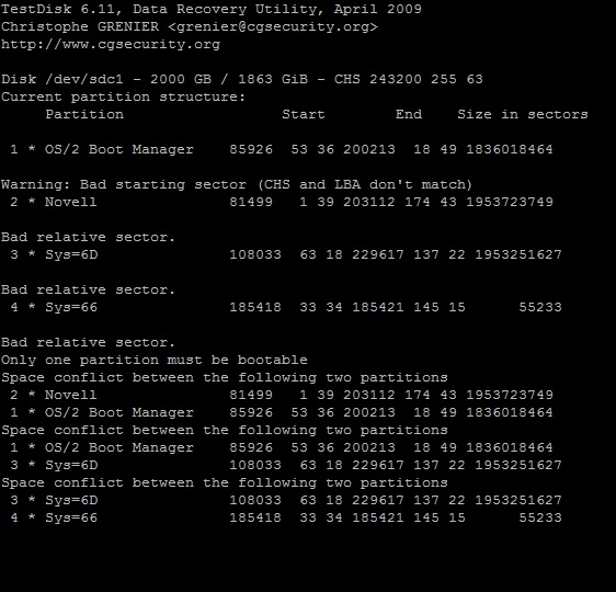

Ich versuche schon seit einigen Monaten immer mal wieder eine externe Festplatte an einem Igel Thin Client zu einem NAS zu verheiraten. Zunächst hat es mit Freenas nicht funktioniert. Heute habe ich Debian aufgespielt und konnte besagt Platte nicht mounten. Unter Windows funktioniert die Festplatte allerdings einwandfrei.
Für Tips bin ich dankbar!

Wie sieht es mit dem Dateisystem auf der Festplatte aus?
Kommt ne Fehlermeldung, wenn du versuchst die Platte unter Debian zu mounten?
Ja das ist genau das Problem. Deswegen hab ich auch testdisk durchlaufen lassen.
root@Server:~# mount -t ntfs-3g /dev/sde1 /mnt/Elements/
Failed to read last sector (3907024895): Das Argument ist ungültig
HINTS: Either the volume is a RAID/LDM but it wasn't setup yet,
or it was not setup correctly (e.g. by not using mdadm --build ...),
or a wrong device is tried to be mounted,
or the partition table is corrupt (partition is smaller than NTFS),
or the NTFS boot sector is corrupt (NTFS size is not valid).
Failed to mount '/dev/sde1': Das Argument ist ungültig
The device '/dev/sde1' doesn't seem to have a valid NTFS.
Maybe the wrong device is used? Or the whole disk instead of a
partition (e.g. /dev/sda, not /dev/sda1)? Or the other way around?
Dateisystem ist also NTFS?
Ist das ne gekaufte Externe oder ne selbst gebaute aus ner ehemaligen internen Platte?
Die Platte ist ne gekaufte externe WD Elements Desktop USB2.0 2TB.
