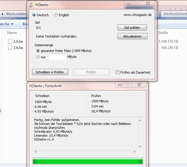

Wenn er sich formatieren lässt, kannst Du mit h2testw (bei heise runtergeladen) die Funktionsfähigkeit überprüfen
Ich habe den Stick per Rechtsklick in FAT (Standard), Zuordungsgröße 32 Kilobytes schnellformatiert. Danach waren mit HxD immer noch nur Nullen zu sehen. http://www.heise.de/software/download/h2testw/50539 H2testw sagt alles i.O. Jetzt ist die Datenrettung hinfällig, weil H2testw ja alles überschrieben hat.
Ist der Stick benutzbar? Hat er die Daten vorher einfach "vergessen"? Ich meine nur Nullen sehen schon komisch aus. Das muss ja ein Elektronikfehler sein. Die Chips ausgebaut und irgendwie direkt ausgelesen hätten doch etwas anderes als nur Nullen drauf haben müssen.

Leg ihn einfach mal für einige Stunden in den Backofen/Heissluftherd(NICHT Microwelle!) bei 70-80° - dann wirst Du ja sehen, ob dasselbe nochmals passiert.
... vielleicht war er aber auch nur jungrfräulich neu und noch nie was drauf, oder er wurde zuletzt mit einem Erase-Tool behandelt. Solche Sticks haben leider keinen Betriebsstundenzähler via SMART dabei
