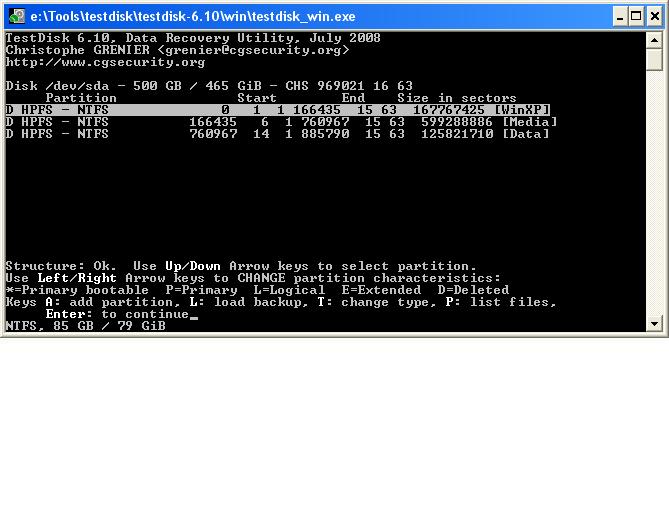

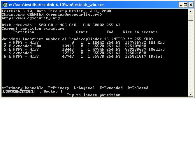

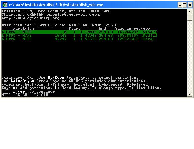

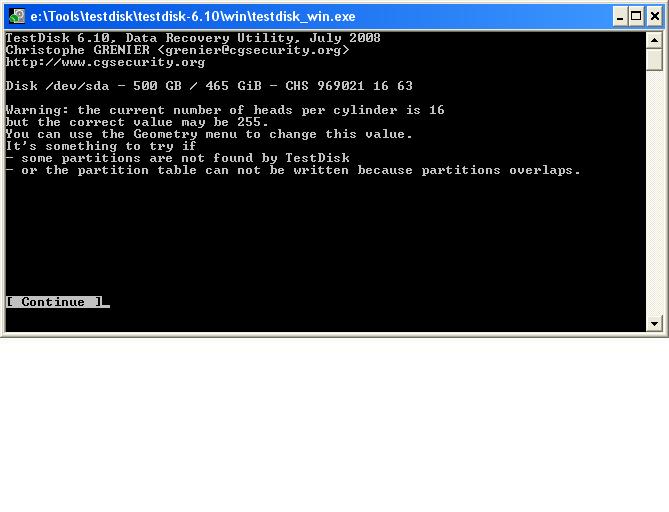

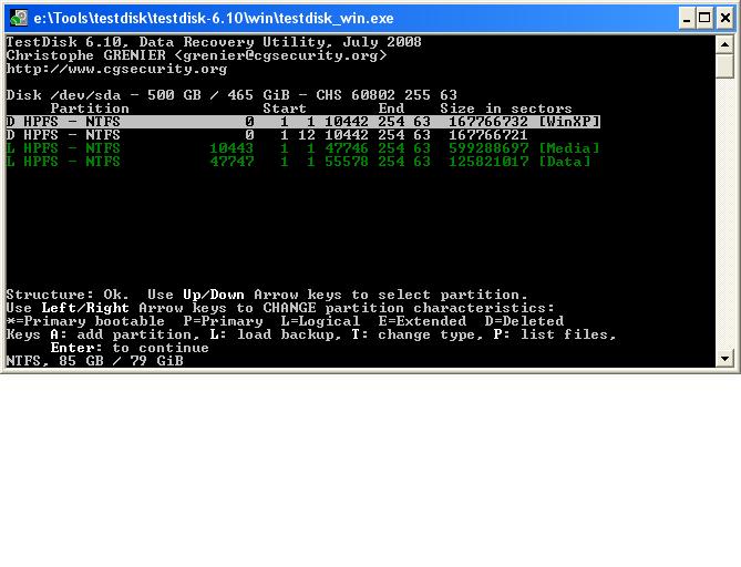

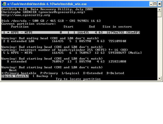

Anbei die Screenshots mit 255 Heads & mit 16 Heads (ohne Deeper Search, kann ich aber noch bei bedarf nachreichen.):

Die Geometrie mit 16 Heads passt nicht.
255 Heads scheinen richtig zu sein.
Deine Partitionstabelle stimmt so eigentlich.
Schalte mal das Spread Spectrum Clocking ab.
Kann manchmal zu Probleme führen.
