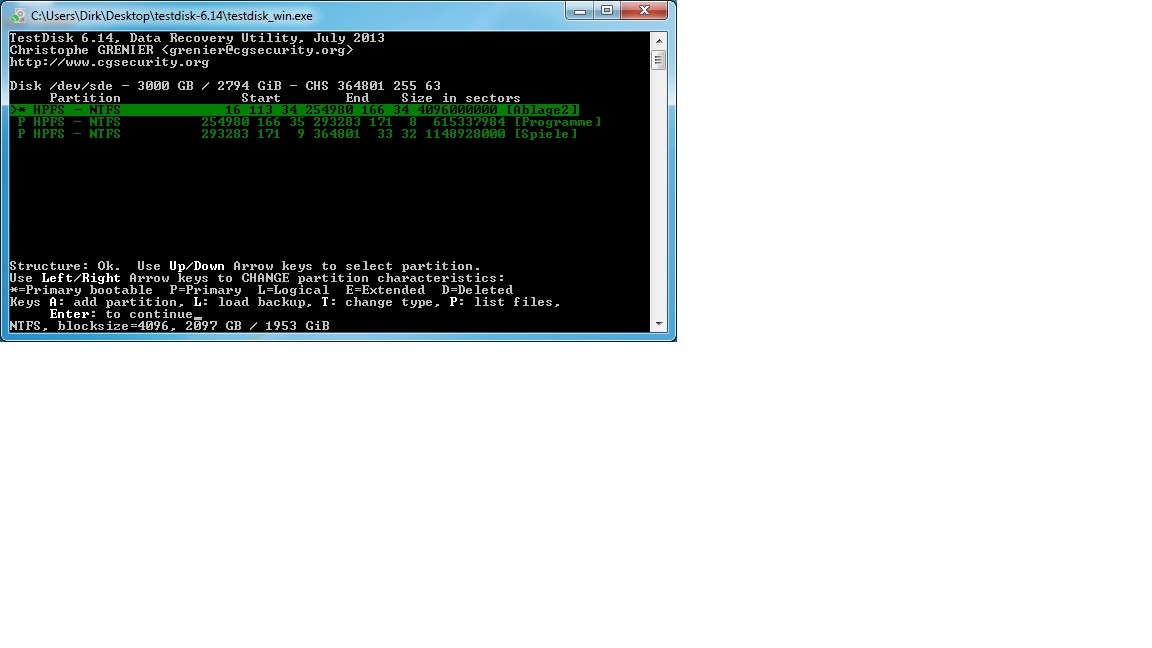

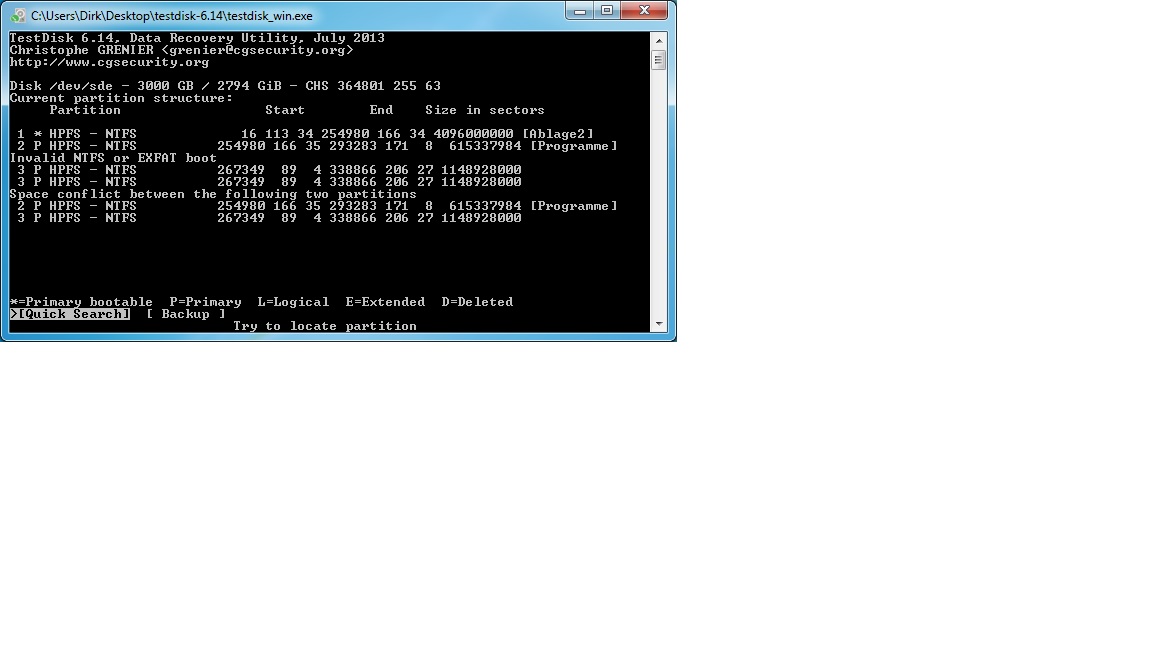

in meiner 3TB Festplatte Desktopfestplatte stimmen die Partitionstabelle nicht mehr.
Die Festplatte ist in 3 Partitionen eingeteilt. Bei mir fängt nun die 3 Partition (Anfang bei 267349) vor der der 2 Partionen (Ende 293283) an.(siehe Bild "space conflict")

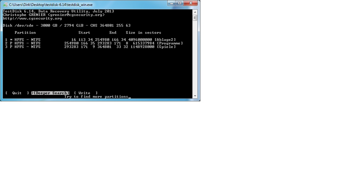

Nach dem Quickcheck zeigt er mir eigentlich an wie es sein sollte, d.h. meine 3 Partitionen mit den richtigen Werten.(siehe Bild "Vorschlag"). Wenn ich nun enter drücke um in den schreibmodus zu kommen zeigt er mir Bild "3" an.
Das schreiben ist dann auch erledigt ohne Fehler, es ist aber immer noch nicht in Ordnung.
Auf die Daten der Festplatte kann ich mit "p" zugreifen.Habe sie über USB angeschlossen, da wenn ich sie am System habe der Rechner nicht mehr hochfährt.

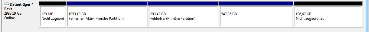

In meiner Win7 Datenträgerverwaltung sieht es so aus (Bild Datenträgerverwaltung)
Ich glaube da gibt es mehrere Unstimmigkeiten. Ich bekomme es aber einfach nicht hin.
