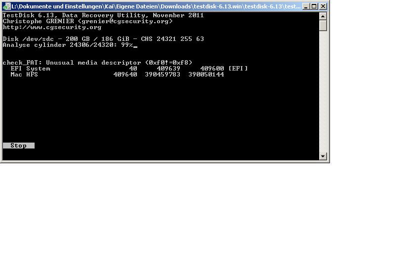

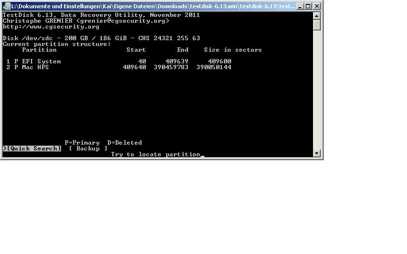

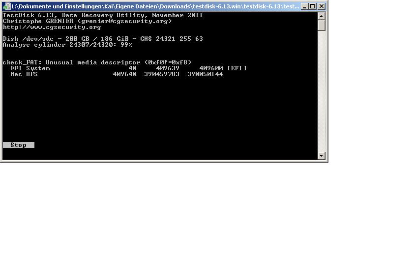

-Bei der Analyse wird ein Fehler für die EFI FAT32 Partition angezeigt "unusual media descriptor" (Bild 0)

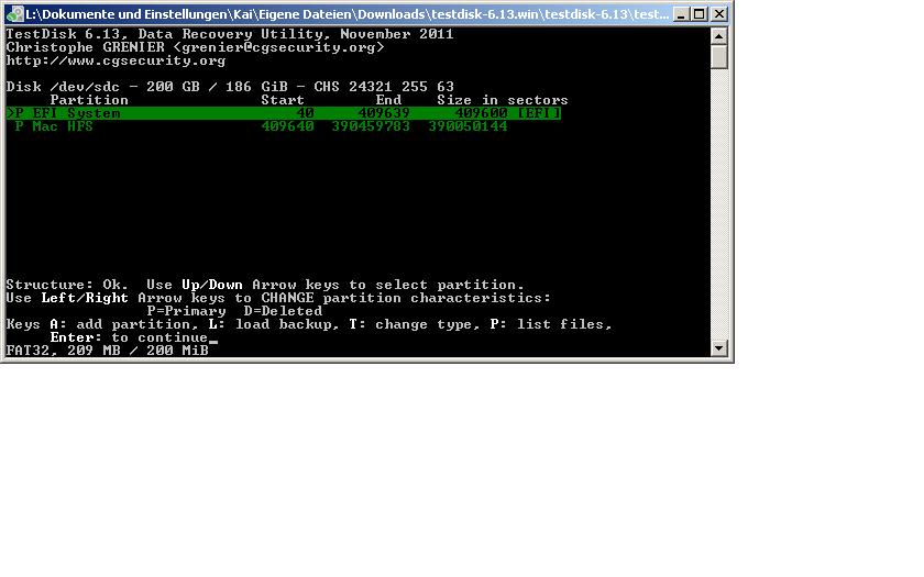

-Dann werden nach dem Quickcheck beide Partionen "richtig"? angezeigt (Bild1)

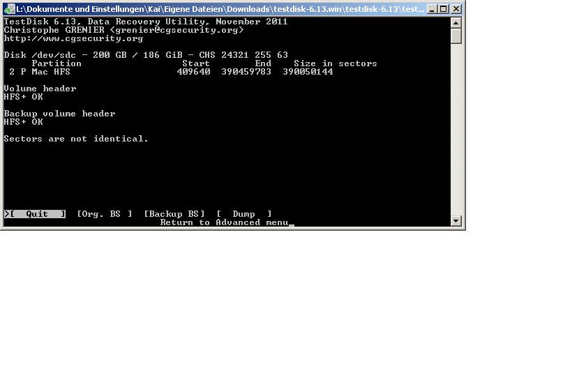

-Superblock OK, aber: "Sectors are not identical" (Bild2)
Da beide Partionen "richtig" angezeigt wurden, habe ich bereits versucht beide Tabellen mit Write neu zu schreiben.... Hoffentlich kein Fehler?! Kein Erflog. Platte war weiterhin nicht lesbar mit HFS+ Explorer.

hallo,
ich habe inzwischen eine Menge Beiträge hier zu HFS+ Plattenrettung gelesen, werde ab irgendwie nicht so richtig schlauer. Aber bei ähnlich gelagerten Problemem scheint es ja wohl machmal geklappt zu haben die Tabelle weider herzustellen. Deswegen habe ich noch etwas Hoffnung.
Ist ein Rettungsversuch von Linux aus erfolgversprechender?
Danke für eure Hilfe.

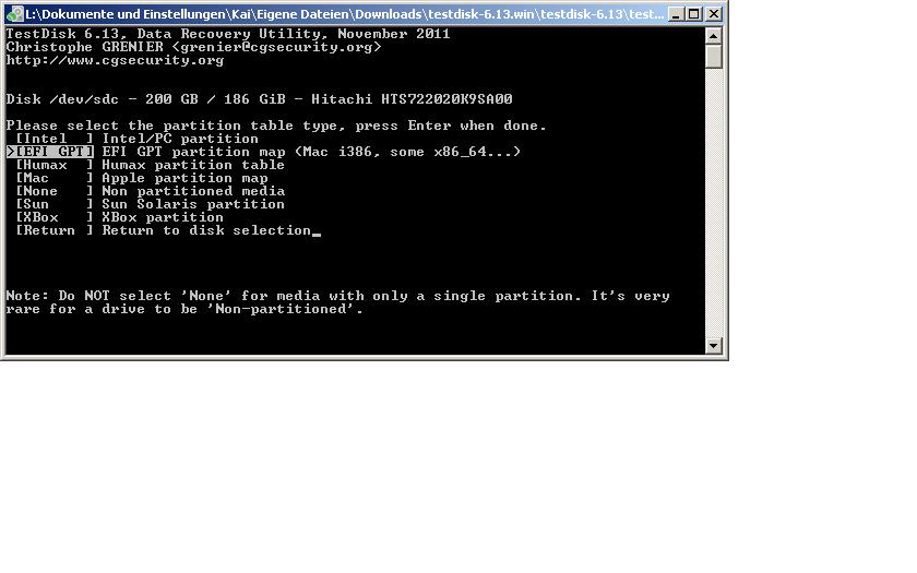

Pdisk ist nur für PowerPC und nicht für Intel Mac.
Sieht aber bei dir nach Intel Mac aus, da deine Festplatte auf EFI basiert.
Achte mal in Testdisk auf den Partitionstabellentyp.
Der kommt wenn du nach der Festplattenauswahl mit Eingabe bestätigst.
Wenn du deine Diagnose jetzt unter Windows machst, solltest du explizit EFI GPT auswählen.
Teile mir dann die Bilder mit, ob die Meldung mit unusual media descriptor immer noch erscheint.

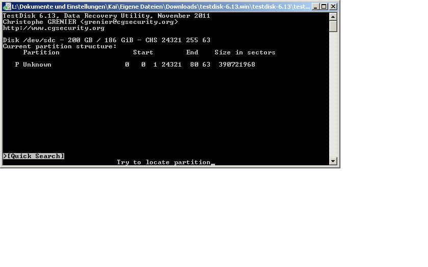

Setze mir zuerst auch einen Screen nach bestätigen bei Analyse von deiner gegenwärtigen/current partition structur Partitionstabelle.
Kann auch EFI-GPT sein.

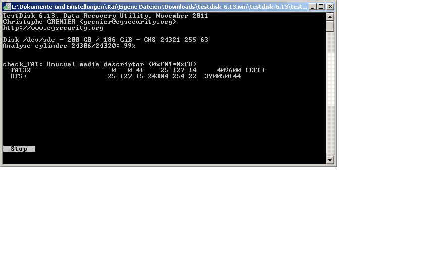

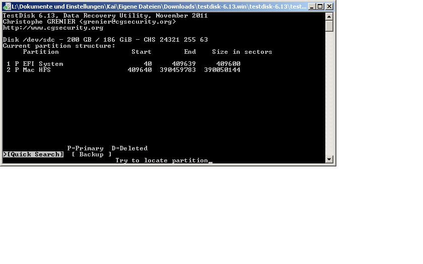

Hallo Fiona,
vielen dank für deine Antwort!
Ja, es handelt sich um IntelMac.
Ich habe alle Tests mit EFI Auswahl gemacht.
Die Vorauswahl von Testdisk ist ebenfalls EFI (Bild0).
Hier ist wohl der Partitionstabellentyp? (Bild1) + (Bild2)

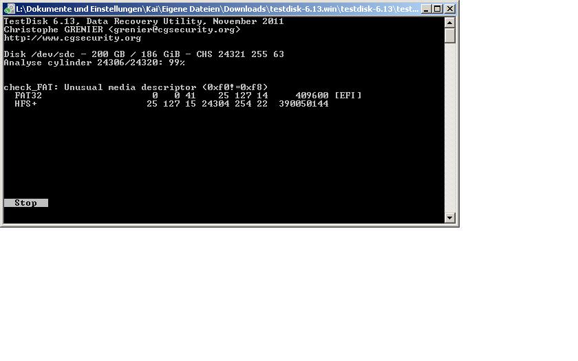

Leider weiterhin der Fehler (Bild3)

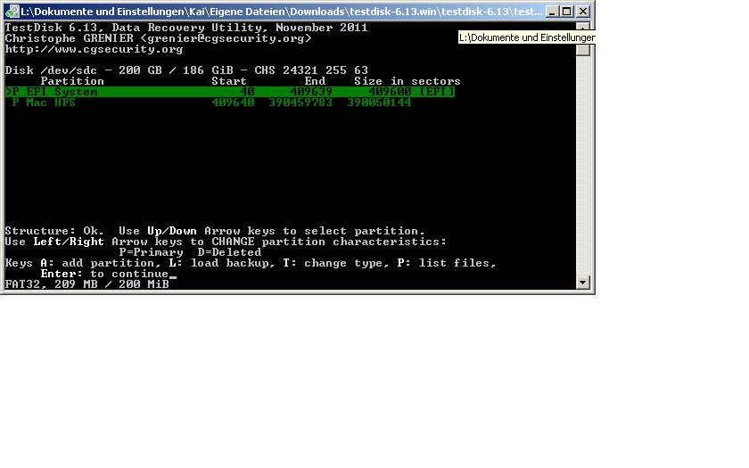

Dann werden beide Partionen in grün angezeigt (Bild4)
Dies ist auch richtig die Platte hatte nur eine Partition HFS+ und die EFI Boot Partition.

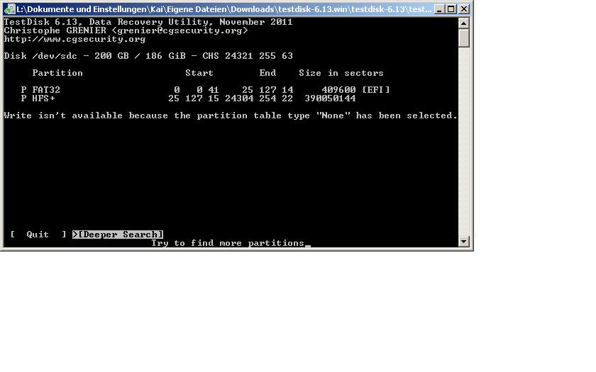

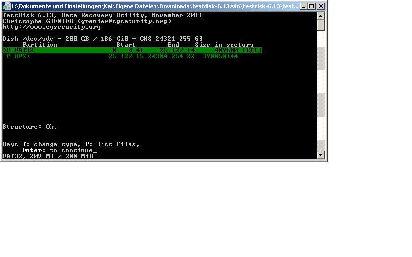

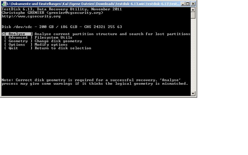

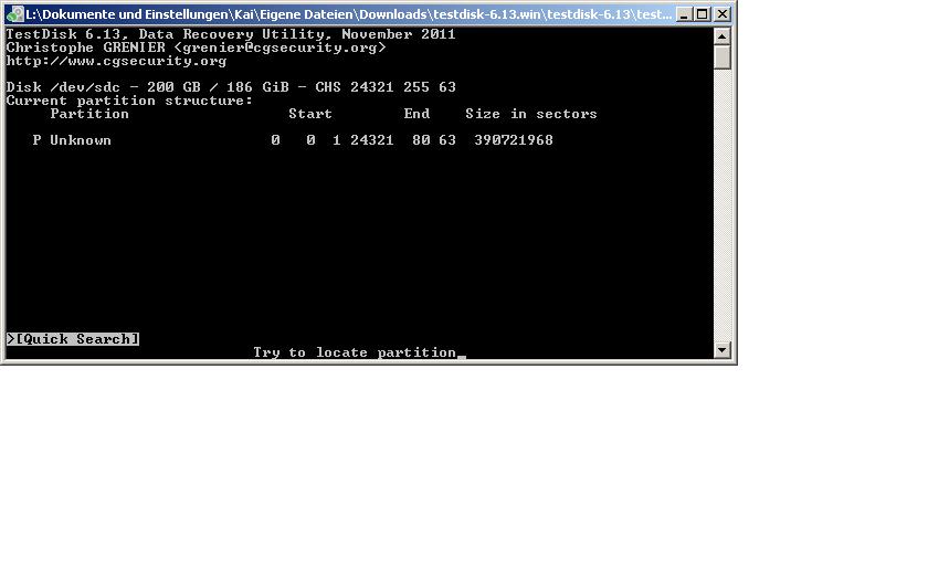

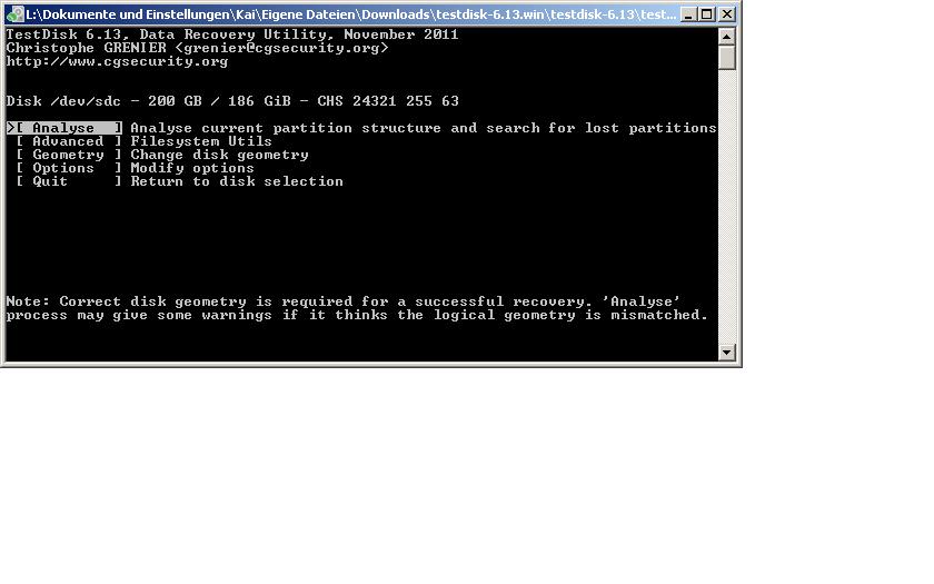

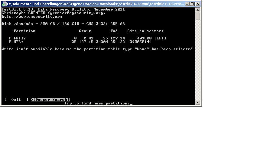

Ich möchte noch ein Screen in Testdisk aber folgendermaßen;
Bestätige mal in Testdisk durch bis du zu partition table type kommst.
Wähle dort mal nicht EFI-GPT sondern None.
Geht mir nur darum, deine Größe der HFS-Partition zu testen.
Unter None ist die Geometrie gleich wie bei ein Intel MAC.
Weil wenn die Partition passt, kann vuielleicht die tiefere Suche die viel Zeit kostet gespart werden.
HFS+ ist in slices aufgebaut, daher sollte die Geometrie keine Rolle spielen.
Bestätige dann weiter bis nach Analyse und setze mir einen Screen von deiner gegenwärtigen Partitionstruktur (current partition structur).
Unter Partition table type None kann keine Partition geschrieben werden, geht aber nur um eine Diagnose.
Viele Grüße

hallo fiona,
danke für die schnelle Antwort!

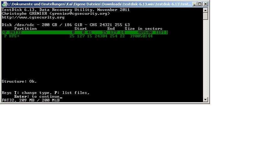

hier die screenshots nach dem ich NONE gewählt habe. Hoffe das sind alle die du brauchst.

Kein Unterschied.
Testdisk zeigte trotzdem Intel als Partitionstabellentyp an.
Lasse dann mal Deeper Search laufen, ob mehr gefunden wird?
Viele Grüße
Fiona
