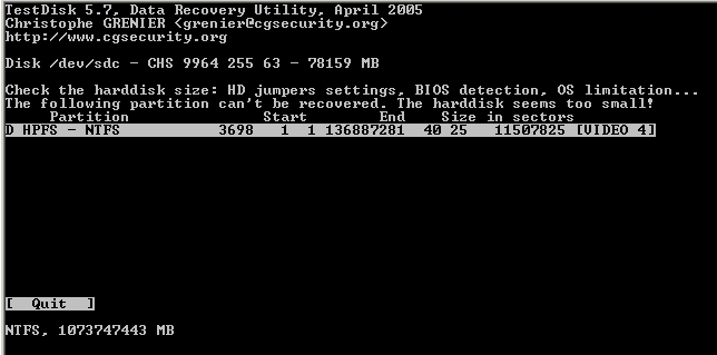

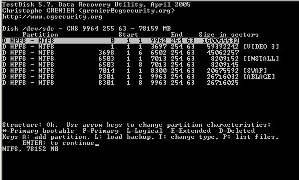

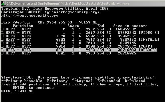

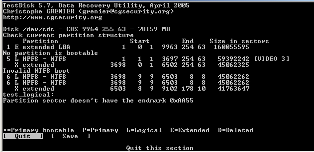

„CHS-Werte aus Part.-Tabelle und effektive Werte stimmen nicht überein.
Log. Partitionssektor (LBA=33570497) ist ungültig: Signatur 0xAA55 fehlt.“

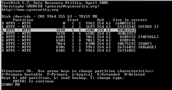

Meine Konfiguration(siehe screen_00 – Achtung, das ist nur ein Anhalt für die Aufteilung, es sind jetzt alles NTFS-Partitionen):
Platte 1 Bootplatte, 3 primäre Partitionen, 4 log. Laufwerke – kein Problem
Platte 2 Daten, 1 erw. Partition, 5 log. Laufwerke – Zugriff nur auf die erste Partition
Es geht um die zweite Platte(erweiterte Partition mit 5 log. Laufwerken)!!

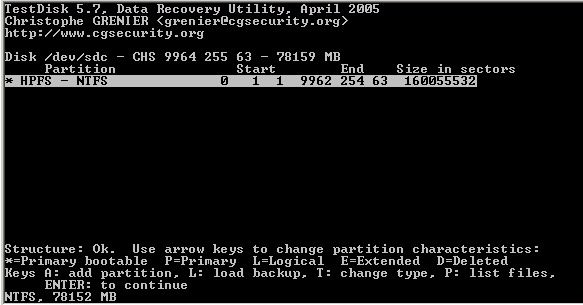

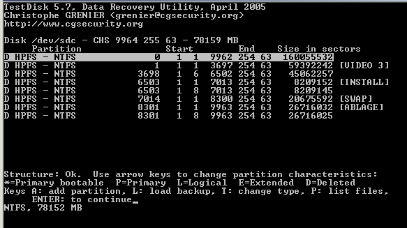

Da möchte ich gern mal die Ursache wissen wie Windows bei einer Installation sowas verursacht.
Sieht so aus, das die Partitionsgeomtrie bei einigen nicht stimmt.
Auch wird eine NTFS-Partition über die gesamte Länge angezeigt.
Du könntest versuchen das Logischen Laufwerke Video 4 manuell auf Standard-Logische Laufwerk zurückzusetzen.
Die anderen logischen Laufwerke wurden ja nach Search richtig gefunden und man muß nur noch den Status L für logische Laufwerk zuweisen.
Bei der Fehlermeldung Signatur 0xAA55 fehlt ist zumeist auch der Bootsektor (Partitionssektor) betroffen.
Auch da könnte es die Möglichkeit geben den über das Menü Advanced Wiederherzustellen.
Empfehlung ist, vorher ein Image als Sicherung anzulegen oder auch die Festplatte auf eine andere zu kopieren (clonen) und von dort eine Wiederherstellung zu machen.
Ist von mir eine Standard-Empfehlung.
Auch ist es für mich schwierig zu beurteilen ob bei dir auch das Dateisystem betroffen ist.
Führe erstmal keine Festplattenutilities wie chkdsk oder defrag aus (Notfalls abbrechen).
Ich weiß nicht warum du einen Bootmanager verwendest.

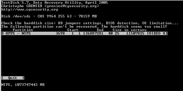

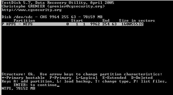

Ich weiß auch nicht wie du im Bild 5 auf die Vdeo4-Partition mit der astronomischen Länge kommst.
Anleitung für Testdisk (Auch für Diagnose und zum Überprüfen).
Alle Partitionen werden nach Search als gelöscht angezeigt (ich gehe in deinem Fall immer nach Search aus).
Ist im Moment auch gut so.
Markiere mal einzeln deine logischen Laufwerke wo jetzt mit Volumen wie Video 3, Install, Swap und Ablage angezeigt werden.
Setze die mit dem Links und Rechts-Pfeil erstmal auf L für logisches Laufwerk.
Überprüfe die auch mal auf Daten indem du P (List Files) drückst.
Zurück kommst du mit q drücken.
Lese auchmal was ganz unten am Screen in der letzten Zeile steht.
Teile dies mit.

Ein Beispiel mit häufigen Fehlern:
NTFS found using backup sector! , 10001 MB
FAT found using backup sector! , 10001 MB oder
Partition sector doesn't have the endmark 0xAA55.
Die Fehler, die hier angezeigt werden, kann man später (nach der Prozedur) im Menü [Advanced] / [Boot] reparieren.
Lasse den Rest weil nicht benötigt durch verkehrte Struktur (wird auch kein Volumen angezeigt auf D=deleted=gelöscht).

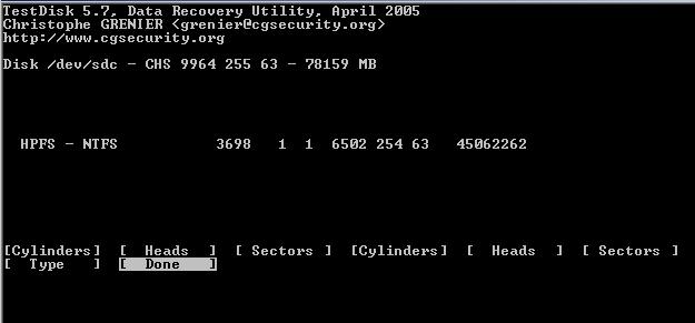

Weiter geht es mit dem Versuch dein Video 4-logisches Laufwerk zu korrigieren.
Drücke dazu a (add).
Gib bei den folgenden Menüs diese Werte ein (ist nicht schwierig).
[ Cylinders ] [ Heads ] [ Sectors ] [ Cylinders ] [ Heads ] [ Sectors ] [ Type ] [ Done ]
.....3698..............1..............1.............6502...........254.............63..........07......[Enter]
Der Wert 07 bei Type ist für das Dateisystem NTFS.

Die Video4-Partition im Bild 5 (mit der astronomischen Länge) zeigte "testdisk" nach "search, search deeper" an. Am unteren Bildschirmrand erschien lediglich "quit", nach Betätigen der screen Bild 3.

Auf jeden Fall könntest du es schon versuchen die Partitionen mit Volumen mit dem Pfeil auf L zu setzen. Da stimmt ansonsten auch die Geometire.
Den Rest auf D=deleted belassen.

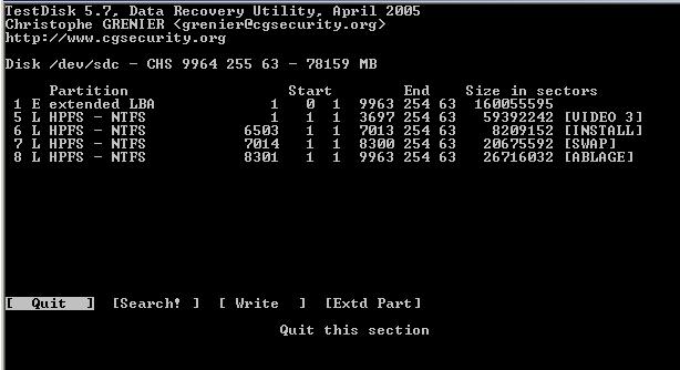

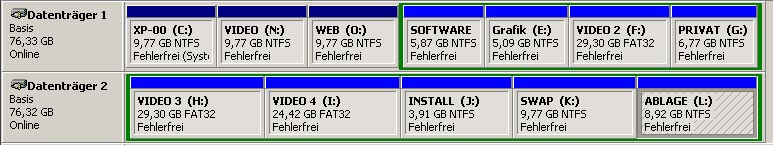

Ich kann es noch nicht glauben, es hat geklappt! Video 3, Install, Swap und Ablage sind wieder da, anscheinend unversehrt!!
Windows ist normal gebootet, ohne Scandisk o.ä.
Jetzt weiter mit Schritt "a"? Oder soll ich sicherheitshalber erst einmal die Daten sichern, die nun wieder da sind? (Eine neue 160GB HDD liegt vor mir...)

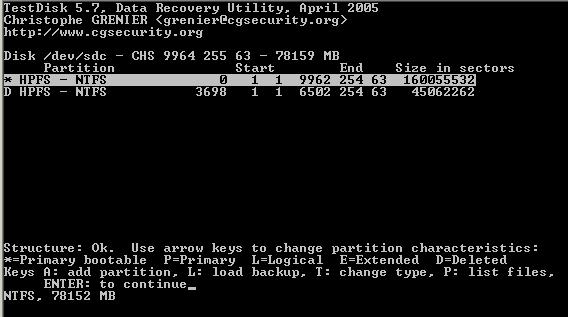

Mit dem clonen (kopieren) der HDD hat es nicht geklappt. DriveImage hat den Dienst verweigert. (Die HDD hat einen Fehler und war quasi leer). Ich sichere gerade die verfügbaren Daten extern.
Das logische Laufwerk Video 4 hatte testdisk ja gefunden, alledings mit den falschen Angaben (siehe Bild). Wenn ich die Angaben richtig deute, müsste ich ja jetzt nur noch diese fehlende Partition eintragen (Sectors 3698-6502).
Einen neuen Search-Scan habe ich noch nicht gemacht. Ist der jetzt wieder fällig, oder wie ist die richtige Reihenfolge?

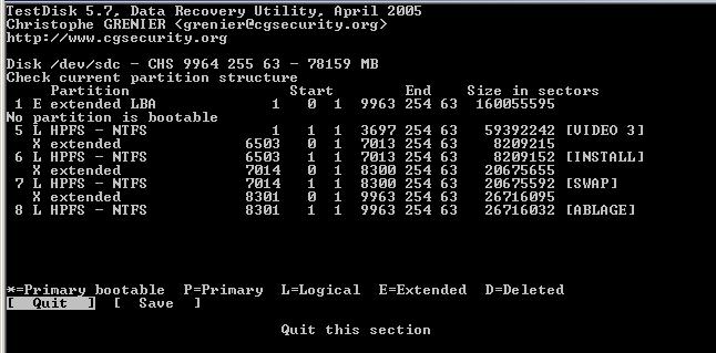

Hallo Fiona,
zunächst hat alles ganz gut geklappt. Jetzt bin ich bei dem Bildschirm wo ich die Partition auf "L" setzen soll. "L" kann ich aber nicht auswählen. Nur * - D - P. Was nun? Sind die Änderungen schon übernommen, oder kann ich noch abbrechen?
Die Werte stimmen auch nicht.
Du solltest bei a auch diese Werte eingeben.
.....3698..............1..............1.............6502...........254.......... ...63..........07......[Enter]
Die jetzige auf dein letzten Bild belegt die gesamte Festplatte und überlappt somit alles.
Außerdem fängt die für primär bei 0 anstatt wie der Wert 3698 1 1 6502 254 63 für logisches Laufwerk an.
Überprüfe es mal und teile mal mit was du gemacht hast.
Auch sehe ich die anderen Partitionen nicht.
Die müssen alle da sein.

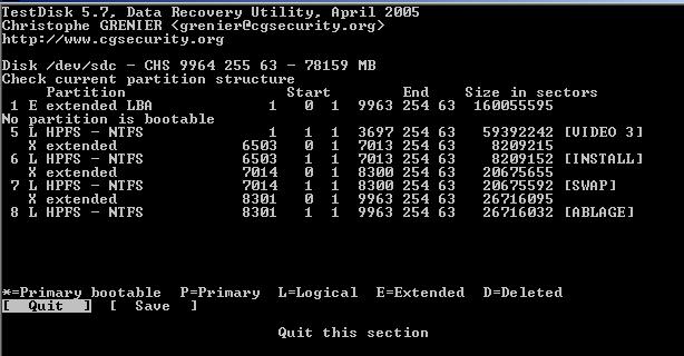

Ich habe testdisk beendet. Es wäre ja zu Schade, wenn jetzt noch etwas schief geht.
Nach Anleitung habe ich die Partition gewählt, "Analyse"- Enter, dann kommt (Bild 5), für das zweite Enter: "quit" - Enter. Beim neuen Screen habe ich mit "a" weiergemacht und Werte eingetragen. Nur bei [ Type ] [ Done ] bin ich mir nicht sicher, ob mir da ein Fehler unterlaufen ist.
Soll ich evtl. noch einmal "search" starten?

Dein letzter Screen ist jetzt bei Save.
Einfach nochmal Enter und dann a drücken.
Gib dort die Werte ein.
Nachdem du mit Done bestätigt hast, kannst du anhand der Werte überprüfen wo die Partition ist.
Wähle die aus und setze die auf L.
Hinterher Screenshot.
Wenn es Probleme bereiten sollte, kannst du auch Search ausführen und versuchen die da einzugeben.
Dauert aber länger.
Viele Grüße
Fiona

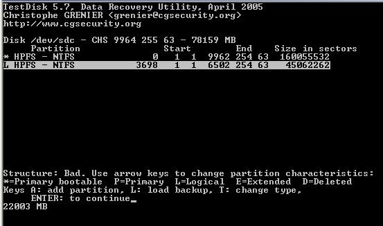

Gerade habe ich noch einmal "search" laufen lassen (siehe Bild XP_006). Dann Enter und jetzt habe ich (Bild XP_007). Was sagsstdu dazu? soll ich gleich hier den 3. Eintrag (3698-6502) mit "L" sichtbar machen?? -- In dem Fall dann wahrscheinlich auch nochmals:
Hab´s gerade noch einmal gecheckt: Wenn ich "P"für List File tippe, kommt i/o Error.

Ich denke nicht das es was bringt, da der 3 Wert 6 falsch ist und 1 sein müßte.
Deshalb sollte das logische Laufwerk mit a eingegeben werden.
Die müßte hinterher da sein.
Diese kann man dann auf L setzen.
P (List Files) wird nichts anzeigen da noch kein Bootsektor vorhanden ist.
Schaue auch mal als Beispiel die anderen Partitionen an.
Die sind auch doppelt und die anderen haben andere Werte.
Jeweils derztweite und dritte Wert sollte 1 sein.
Wie bei deinen Partitionen wo das Volumen angezeigt wird.

Das ist normal, da die große Partition die gesamte Festplatte überlappt und daher auch mit der Partition wo dun eingegeben hast sich berührt.
Die muß auf D gesetzt werden.
Dann passt es.
Trotzdem ist das Ergenis nicht richtig.
Alle anderen Partitionen mit Volumen Video 3 usw. sind nicht da.
Die sollten aber nach Search angezeigt werden.
Daher möchte ich es anders versuchen.
Starte nochmal Testdisk und lasse Search laufen.
Setze deine Partitionen mit Volumen Video 3 usw. auf L.
Lasse die erste große ohne Volumen auf D wo jetzt alles überlappt.
Führe dann a aus und gib das logische Laufwerk ein und setze es auch auf L.
Setze mir hinterher einen Screenshot.
Den Rest alles auf D lassen.
Ich möchte das alle Partionen wo du benötigst auch angezeigt werden.
Dieses wird dann gespeichert.
Wenn du dein jetziges Resultat abspeichern würdest wäre nur das eine Logische Laufwerk da.
Viele Grüße
Fiona
Wie lange darf ich Dich denn heute noch nerven? Ansonsten würde ich mich morgen nochmal melden.
Auf jeden Fall möchte ich mich schon jetzt ganz herzlich für Deine Hilfe bedanken!!
Testdisk nochmals mit Search gestartet. Anschließend habe ich alle Änderungen durchgeführt und überprüft (Bild 11). Ich warte noch bis 21.30 Uhr, dann drücke ich Enter und bete...
