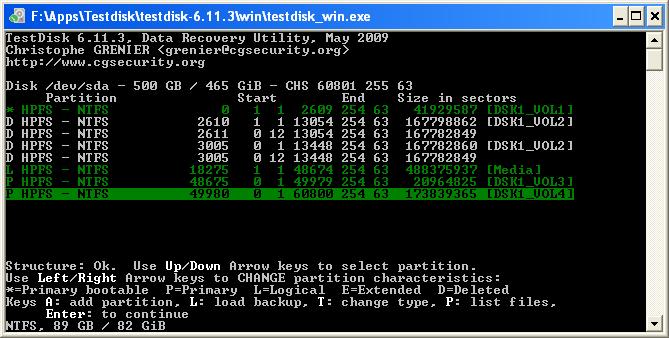

Eine erneute Analyse mit Testdisk (Deeper Search) ergab folgendes Bild: unten angehängte Datei
Meint ihr, ich erhalte meine Daten zurück, wenn ich eine der gefundenen Partitionen wiederherstelle?
Welche soll ich wählen?
Andere Vorschläge um D wiederherzustellen?

danke für eure Antworten. Ich bin mittlerweile etwas weiter.
Aber der Reihe nach:
Ich wollte ursprünglich D vom 120 auf 80 GB verkleinern, davon 3 GB C zuschlagen und 37 GB Z zuschlagen. D wurde zwar vekleinert, nur sind in der aktuellen Konstellation die gesamten 40 GB hinter D angeordnet.
Welche Variante der gefundenen Partitionen meine Daten enhält, habe ich nach Deper Search mittles "P: list Files" herausgefunden.
Dort wären wie gewünscht vor D 3 GB leerer Platz und dahinter 37 GB. In dem Menü konnte ich mit Hilfe von "Copy" auch ca. 98% meiner Daten von D sichern. Was ich nicht kann, ist diese Variante der Partition wieder zu aktivieren (also mit L für logische Partition aktivieren). Ich kann diese Variante lediglich als primäre Partition aktivieren, dafür muß ich aber Z (das zweite logische Laufwerk) deaktivieren.
In der aktuellen Konstellation werden zwar beide Laufwerke erkannt, auf D befinden sich aber nur etwa 20% meiner Dateien. Das liegt wohl daran, das laut Partitionsdaten die Partition wie schon vor der mißglückten Umpartitionierung bei Zylinder 2610 beginnt und nicht wie beabsichtigt wie in der nicht wiederherstellbaren Variante bei Zylinder 3005.
Ich habe also folgende Alternativen:
Als primäre Partition habe ich dann meine Daten von D wieder, verliere aber mein Laufwerk Z mit sämtlichen Daten drauf, weil es keine erweiterte Partition mehr gibt. Als logisches Laufwerk kann ich nur wenige meiner Daten von D erhalten, obwohl die Daten ja da sind und ich sie auch kopieren kann (aus der nicht korrekt aktivierbaren Partitionsdatei).
Gibt es keinen Weg die Partitionstruktur wieder hinzubiegen, dass mir beides erhalten bleibt? Bleibt nur der Weg D zu löschen und zu hoffen, dass die Daten aus der nachträglichen Sicherung auch alle funktionieren?
Danke
Max2008

Meine Dateien von D konnte ich, wie gesagt, bereits zu ca. 98% sichern (durch die Copy-Funktion im List Modus von Testdisk).
Ich habe gestern auch die alte Partition D (also die mit den 120 GB von Zylinder 2610 bis 18274) schon einmal wieder per Hand eingegeben, nur bekomme ich auch hier nur die 20% Rest-Daten, wie derzeit unter Windows mit der 80 GB Variante, angezeigt. Ich denke, da hat Chkdsk von Windows irgendwie schon beim ersten Start nach "dem Unfall" alles verschlimmbessert.
Der in meinen Augen vielversprechenste Ansatzpunkt war die Variante/die Parameter von D, bei der ich meine Dateien angezeigt bekam und sie auch kopieren konnte: Also Laufwerk D um 3GB verschoben und auf 80 GB verkleinert von Zylinder 3005 bis 13448.
Diese Variante habe ich per Hand nachgebildet, nur anders als bei Deeper Search gefunden, Startkopf und -sektor auf 1 1 gelegt. Dadurch konnte ich Z und das per Hand erzeugte D wie gewünscht als logische Partitionen aktivieren und Testdisk die Partitionstabelle schreiben lassen. Nur bekomme ich dann im Advanced Menü bei D wegen defektem Bootsektor keine Dateien angezeigt.
Meldung:
Boot sector
Status: Bad
Backup boot sector:
Error: size boot_sector 167782860 > partition 167782797
Status: Bad
Dump zeigt, dass der Botsektor leer ist und im Backupsektor wohl etwas enthalten ist, zur Interpretation reichen aber meine Kenntnisse leider nicht aus.
Wähle ich "Rebuild BS" läuft search mft durch, nur habe ich ein Problem, die passenden Daten für die Partition (vor allem bei MFT LCN, MFTMIRR LCN) einzugeben. List zeigt danach nichts an.
Ich denke, dass es an dieser Stelle doch irgendwie weitergehen müßte, damit ich die Daten angezeigt bekomme oder?
Die andere Variante:
Wenn ich die angebotete Variante für D (von 3005 bis 13448) als primäre Partition akzeptiere, Z erstmal auf deleted setze, um die Partitionstabelle schreiben zu können, dann kann ich in Advanced meine Dateien unter List Files auch sehen. Nur ist da D eben eine primäre Partition und Z ist weg, wegen der Dateisystem-Konventionen. Hier kann ich ja auch nicht ansetzen, weil ich D ja, soweit mir bekannt ist, nicht nachträglich in ein logisches Laufwerk umwandeln kann und dann Z einfach wieder "dazuschalte" oder?
Irgendwie frustrierend, ich habe das Gefühl, ich bin schon nah dran nur etwas klitzekleines fehlt noch!
Viele Grüße
Max 2008
Btw: Wenn ich mir unter Advanced die Bootsektoren meiner restlichen, bei dieser Aktion unangetasteten Partitionen (3 primäre) ansehe, heißt es überall Bootsektor und Backup sind nicht identisch (Backup Status: bad). Ich vermute mal das rührt aber aus früheren Aktionen und hat mit der Situation derzeit nichts zu tun. Sollte ich das reparieren lassen oder mich erstmal um das Z- und D-Problem kümmern, damit es nicht noch mehr Ärger gibt?
