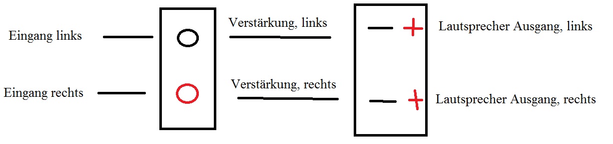

Im Anhang mal eine GANZ einfach Skizze zur Erklärung.
Wenn "Verstärkung, rechts" defekt ist, spielt es kein Rolle - was du am Eingang machst.
Wäre "Verstärkung, rechts" defekt, würde ein vertauschen am Eingang nichts bringen.
Da der linke Kanal (Signal) aber korrekt verstärkt wird, kann "Verstärkung, rechts" nicht defekt sein.
