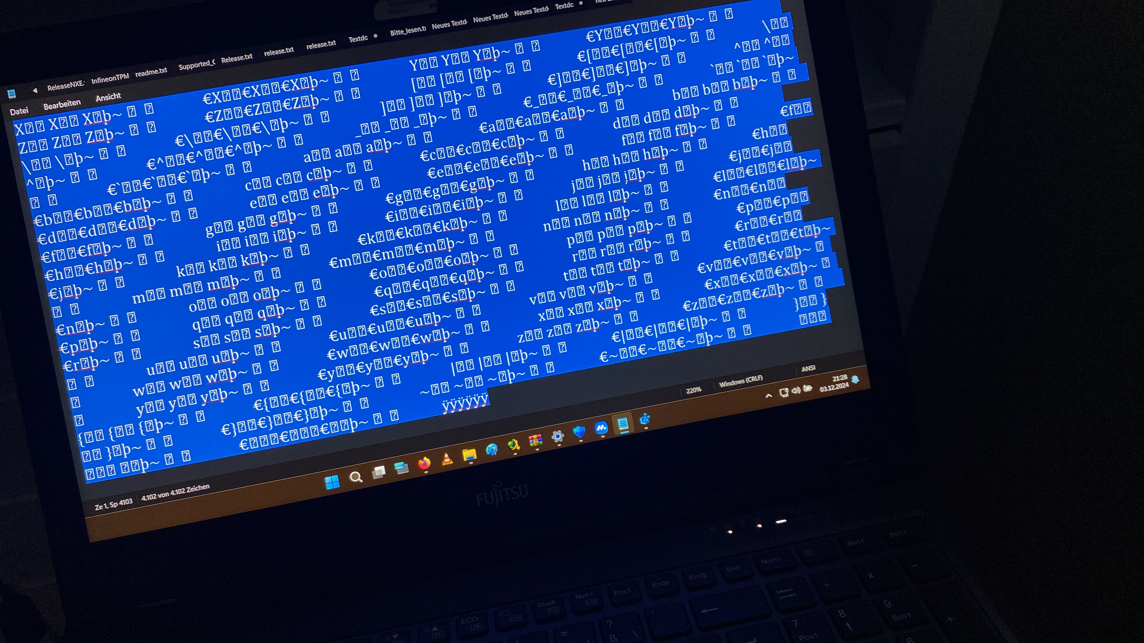

Ich hatte vor kurzem einen großen Datenverlust, also führte ich mit disk drill eine Datenwiederherstellung was 4 tage dauerte (8 TB) alle daten funktionieren, außer eine einzige text datei. Genau diese datei ist die wichtigste Datei gewesen. Ausgerechnet diese wird so angezeigt. Ich habe eine erneute Wiederherstellung durchgeführt und wieder sieht die Datei so aus. Was könnte man da machen? Ich habe schon versucht neu abzuspeichern unter einer anderen Codierung. Weil vorher war die Datei UTF-8 und jetzt ANSI
In Notepad++ (kostenlos) kannst Du das konvertieren.
Ich habe notepad++ was genau muss ich machen? Ich habe es mit der Codierung schon versucht

Gut möglich, dass da Datenschrott mit reingerutscht ist oder ein Teil ausgelassen wurde bei der Wiederherstellung.
Wenn die Datei so wichtig ist, bleibt ggf nichts anderes übrig als zu einem Profi zu gehen.
Reaktionen: madmax2010
Für mich sieht das nach einer defekten Datei aus.

Öffne die Datei mit einem Hexeditor (für Windows z.B. HxD) und schau dir zumindest den Anfang an. Daraus kann man manchmal etwas ableiten.
Und evtl. auch wichtig: Was war die Ursache des Datenverlusts, wie äußerte sich das?

Möglicherweise ist die Datei auch einfach korrumpiert, wurde nicht korrekt wiederhergestellt bzw. konnte nich mehr richtig wiederhergestellt werden.

Und du hast das Bit für Bit überprüft? Ein Film kann plötzlich in Stunde 1 ein paar neue Aussetzer haben, aber ansonsten fehlerfrei durchlaufen. Ich will nur darauf hinweisen, dass da im "Dunkeln" noch sehr viel mehr lauern kann.
Und diese UTF8/ANSI-Kodierung ist Quatsch, da du in beiden Kodierungen die stinknormalen Buchstaben/Ziffern bereits erkennen können solltest.

Dann wird der Inhalt dieser Datei vermutlich bereits überschrieben worden sein. Wenn sie nicht irgendwo in einem Wiederherstellungspunkt, Schattenkopie o.Ä. dupliziert ist, sieht es eher schlecht aus.
Wie geschrieben, Hexeditor wäre aufschlussreich (auf der originalen wiederhergestellten Datei, keine ANSI-Konvertierung oder so etwas).

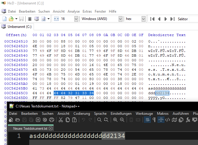

@Keno76361
Falls du aus der Datei einen relativ eindeutigen (aber kurzen) Text kennst und dein Dateisystem unverschlüsselt ist, könntest du mal mit untenstehendem Tool versuchen deine Festplatte komplett danach zu durchsuchen.
Bei meinem Test soeben mit NTFS hat es geklappt.
https://mh-nexus.de/de/hxd/
Reaktionen: JumpingCat

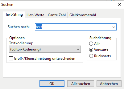

Ok interessant. Das probiere ich gleich aus. Wie gehe ich da auf die Suche einer Festplatte?
Als Administrator starten. Dann Festplatte hierüber schreibgeschützt öffnen:
Dann suchen:
Dann hier dein Text und OK:
