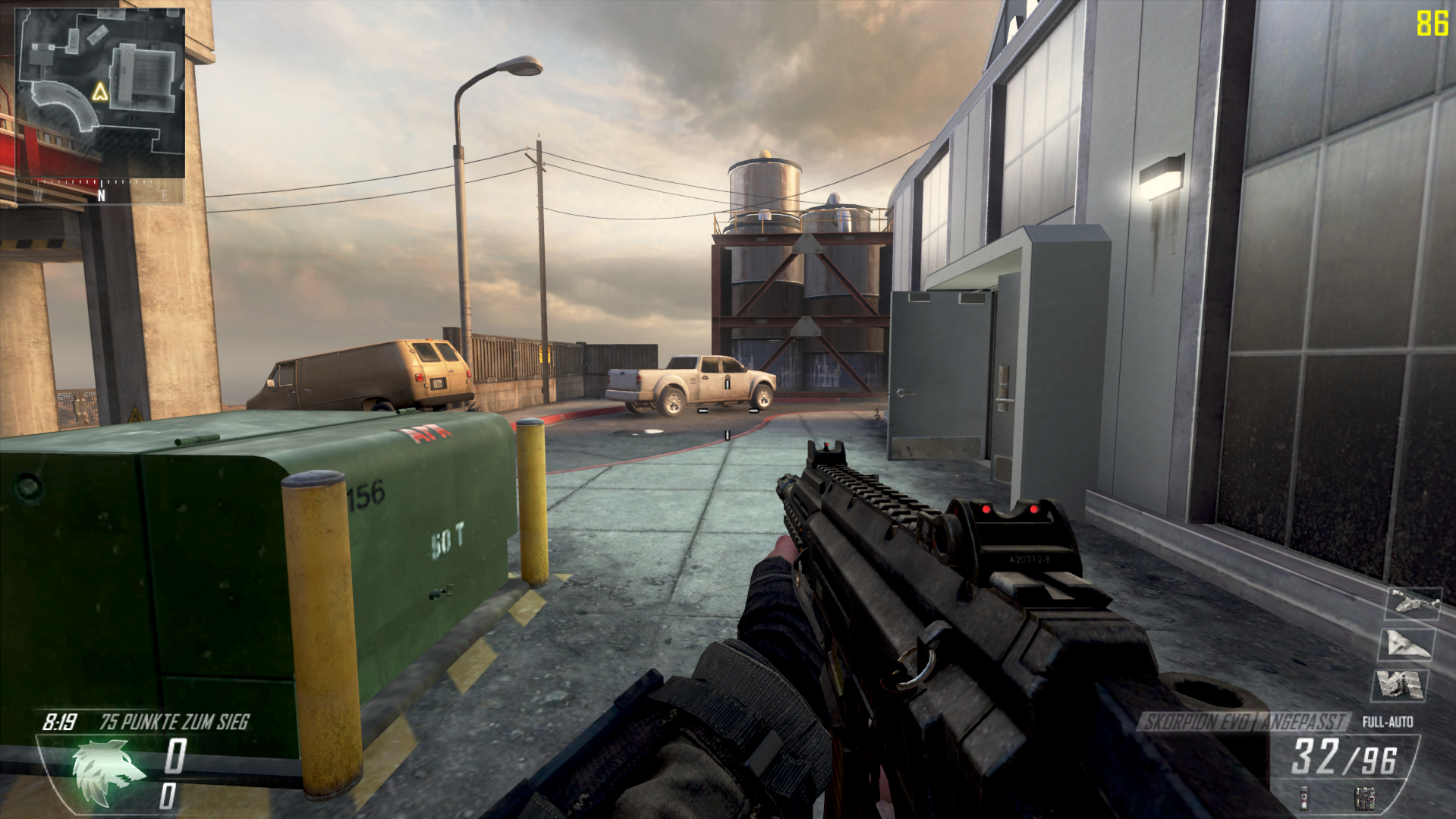

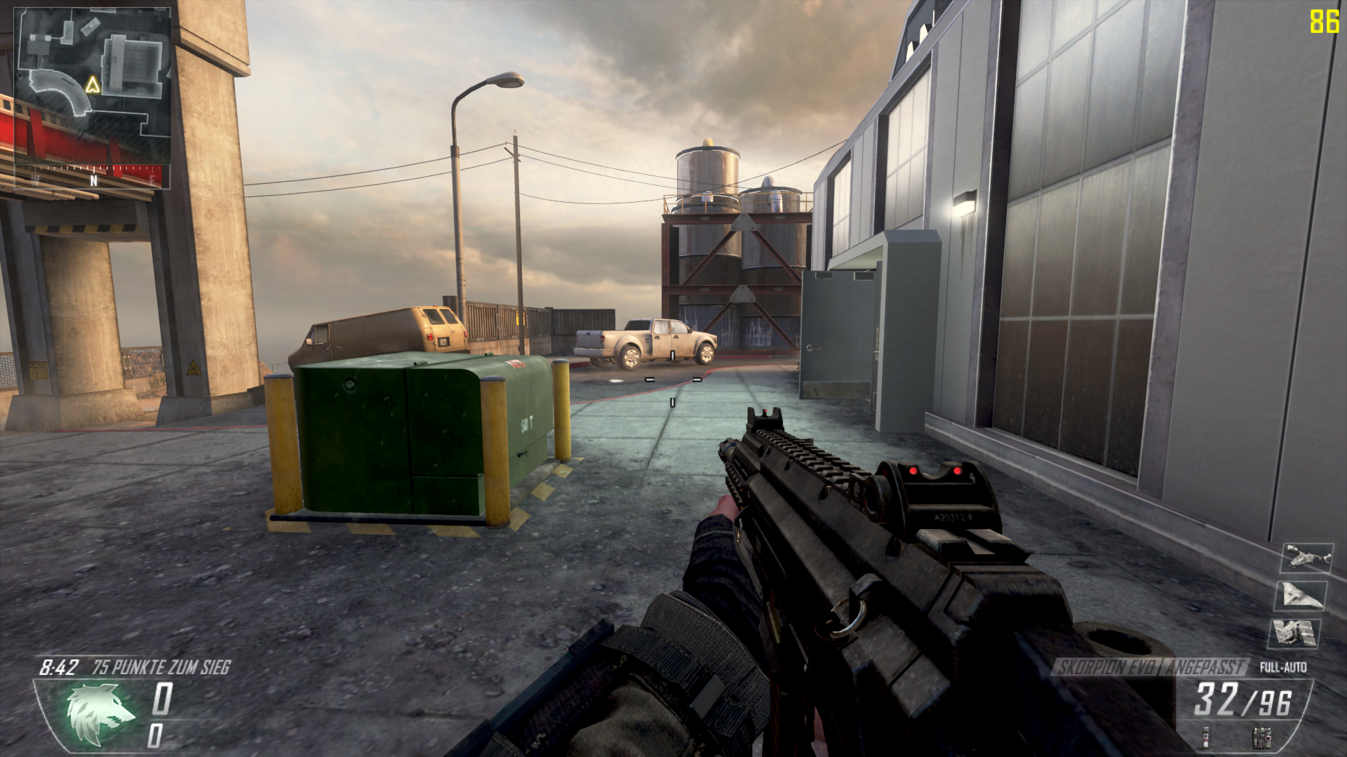

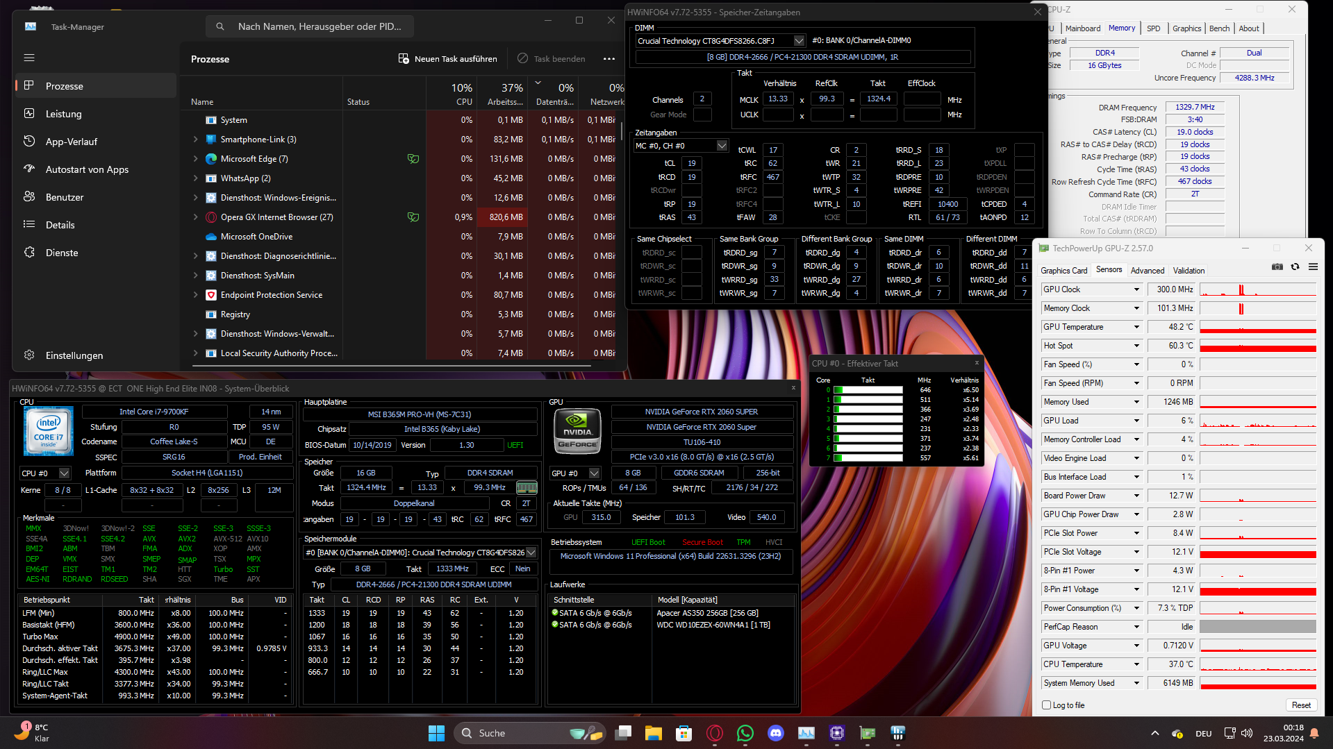

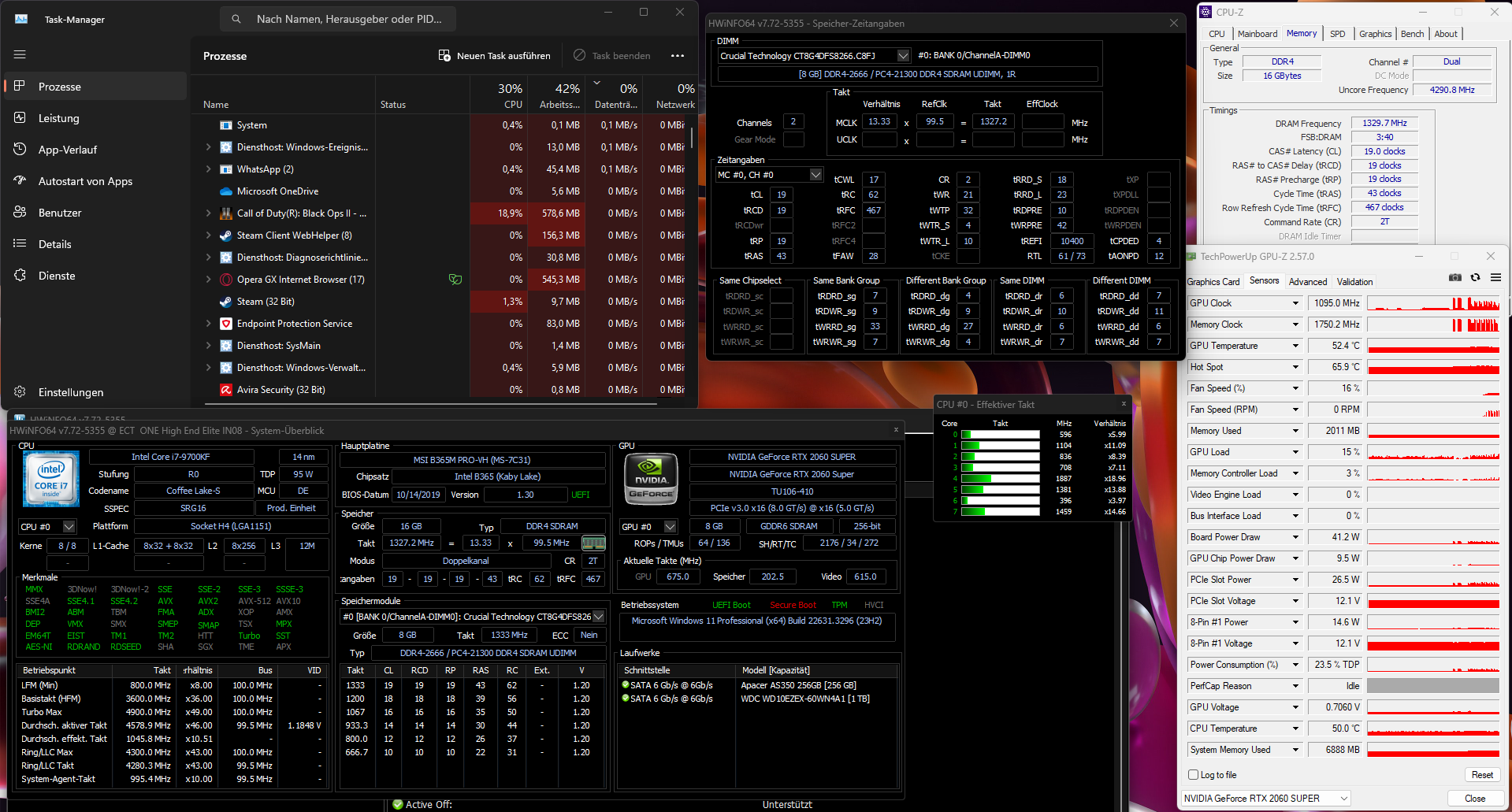

Füge ein paar Daten hinzu bei. (1tes Bild Daten ohne Spiel und 2tes Daten während des Spiels) "Black Ops 2"

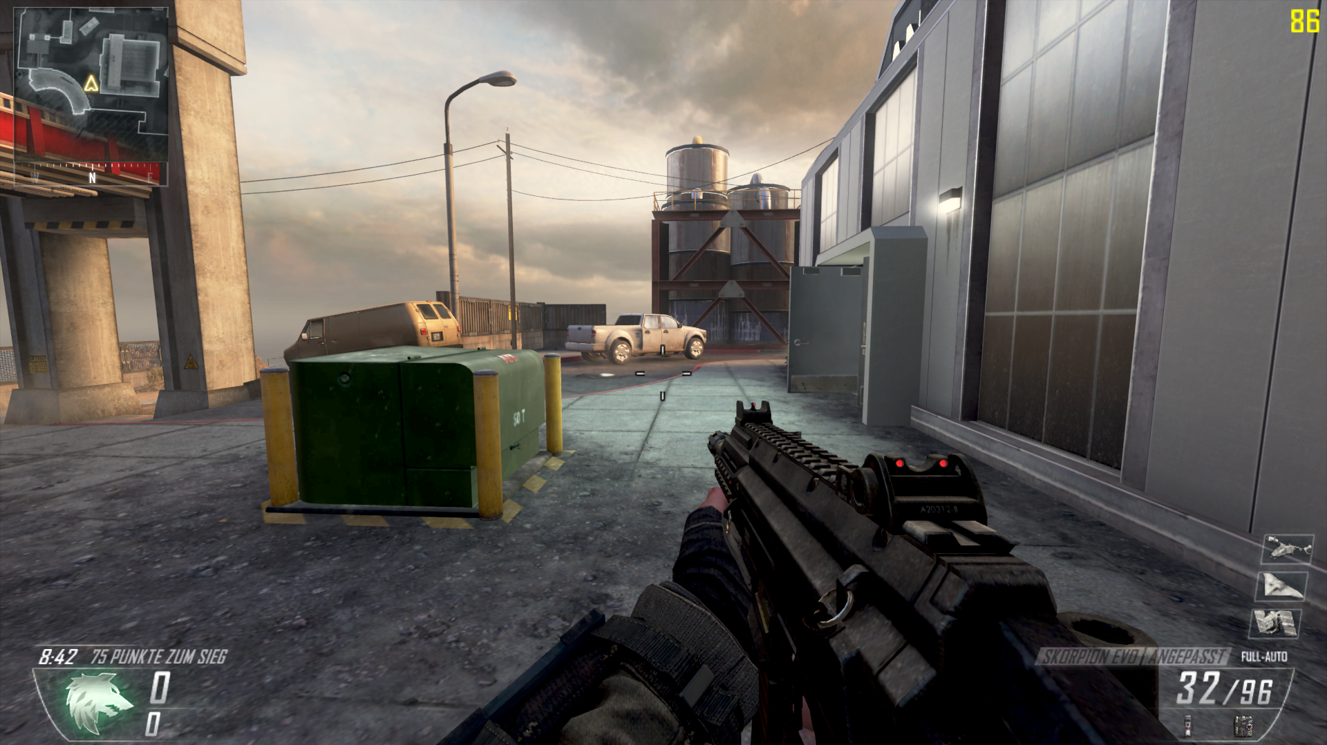

3tes Bild: Wenn ich etwas weiter weg bin
4tes Bild: Wenn ich näher komme
Dass ändert sich jeweils ständig wenn ich näher komme oder weg gehe.. (siehe Video)

Habe das Problem fixen können.
Das Problem bei Black Ops 2 war das man das Sichtfeld auf Standard lassen muss.
Bei Escape From Tarkov ist es auch kaum noch da wenn ich Sichtfeld runterschraube und Sichtweite auf das Maximum setze. Bei Tarkov ist es auch glaube ich schon von anfang an so ein bisschen da gewesen.
Bei dem Spiel sind 18Gb Ram echt etwas zu wenig.
Hier ein Video dazu: uploadnow.io/f/N6Zzmrc ( Kein Download nötig)
Das ist völlig normal und so funktionieren alle Videospiele. Einstellungen wie Level of Detail, Sichtweite,
Distanzdarstellung, usw. findet man im Spiel. Je mehr Details in der Ferne, desto mehr Leistung kostet es.
Volle Details in der Ferne liefert nur die Realität weil die muss nicht vom Computerchips berechnet werden.
