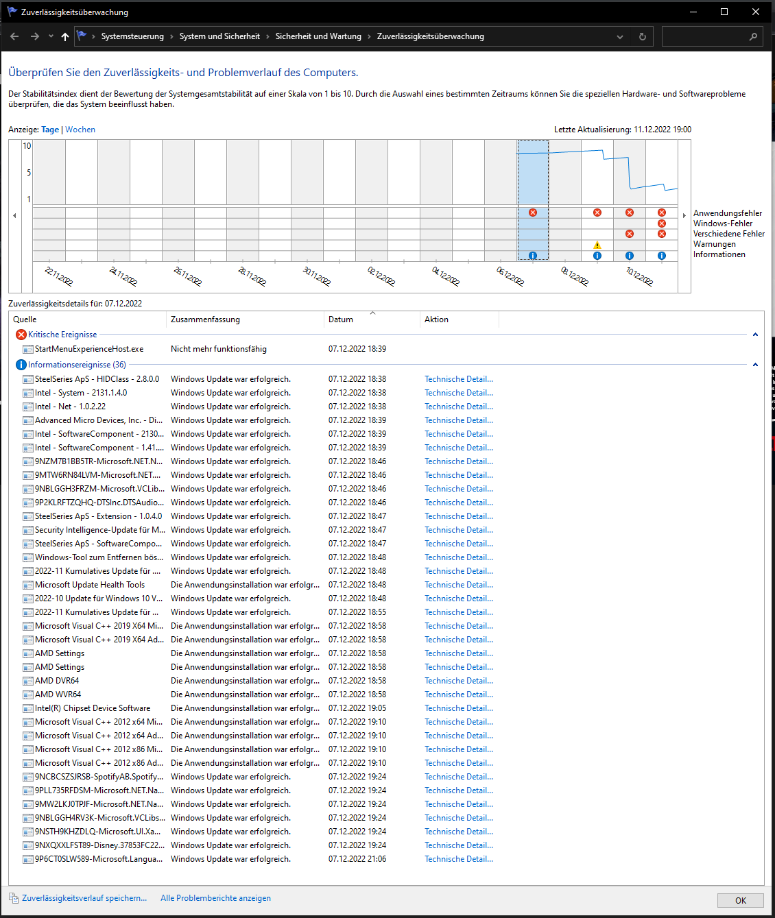

Zeig mal bitte den zuverlaessigkeitsverlauf
Hier^^

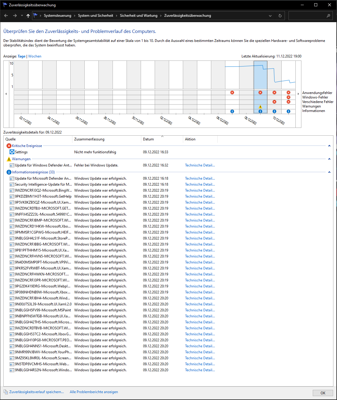

ah, am 7. gings los.
dann zeig mal den 7. und den 9. bitte
bei den restlichenf ragen kann manschonmal sagen: Ja, der EA Launcher.
sonst nochwas?
Da laufen ja ein Haufen updates im hintergrund. Kann man den nicht einfach mal dazu zwingen erstmal ALLE Updates in einem durchzulaufen? nicht, das der deswegen einfach was zum abschmieren bringt.
Reaktionen: madmax2010
ne, die sind durch. Ich habe Windows über den USB Stick neu installiert und die Partitionen nur formatiert. Hätte ich die vielleicht löschen sollen?

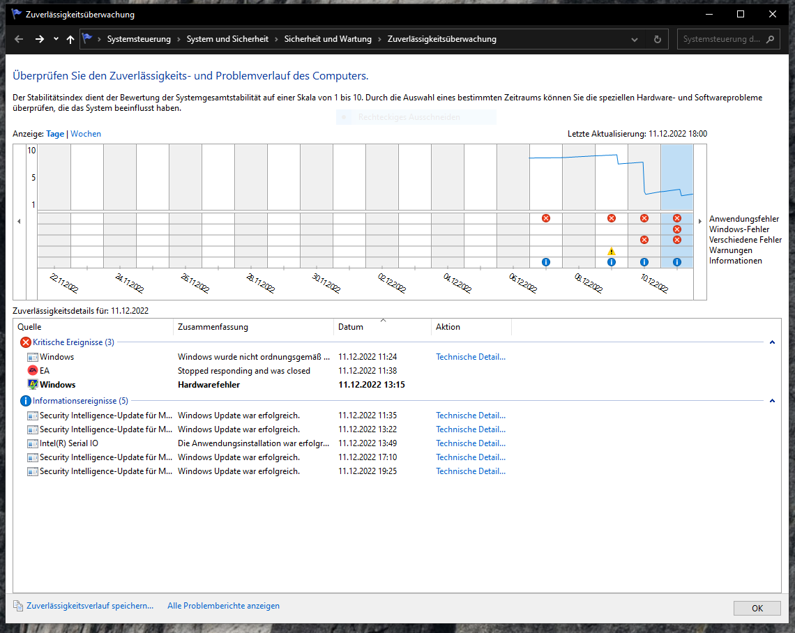

ne, jedenfalls da wo die Probleme in den Screenshots zu sehen sind laufen ja die updates. und jetzt wo keine updates mehr laufen hast du noch immer Probleme?

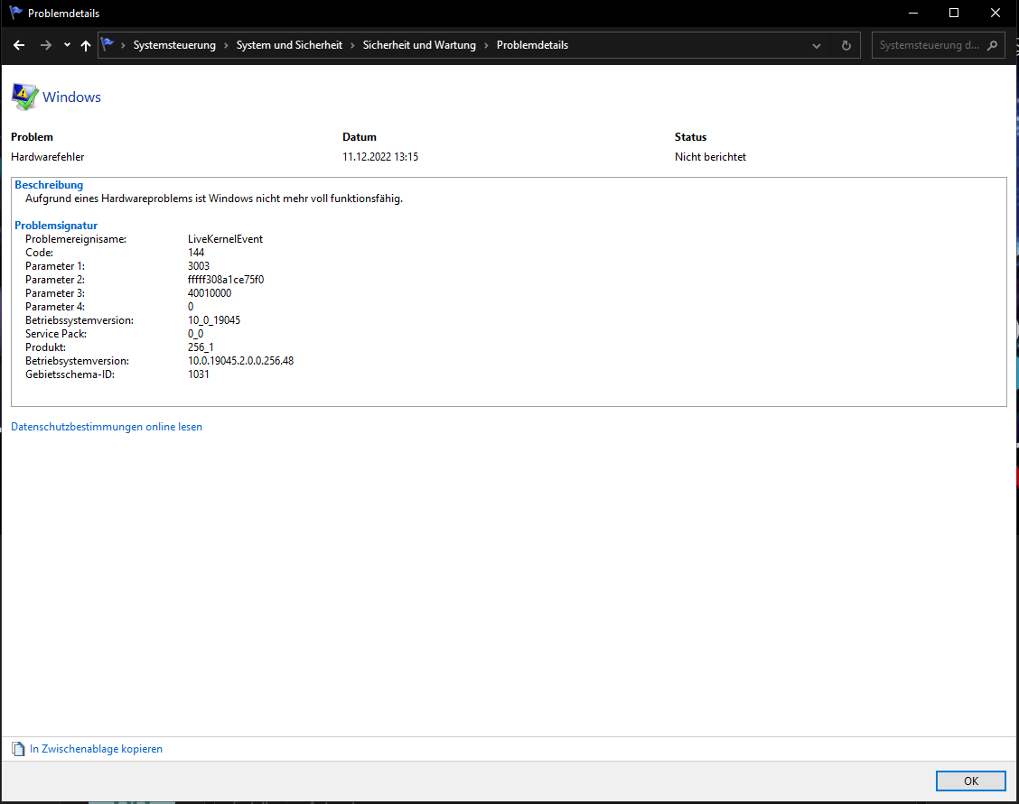

Hardwarefehler - LiveKernelEvent 144:
Grafikkarte/Treiber im Spiel.

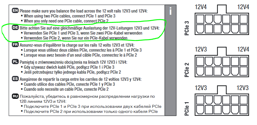

Grafikkarte korrekt am Netzteil Anschließen,
PCIe1 und PCIe3

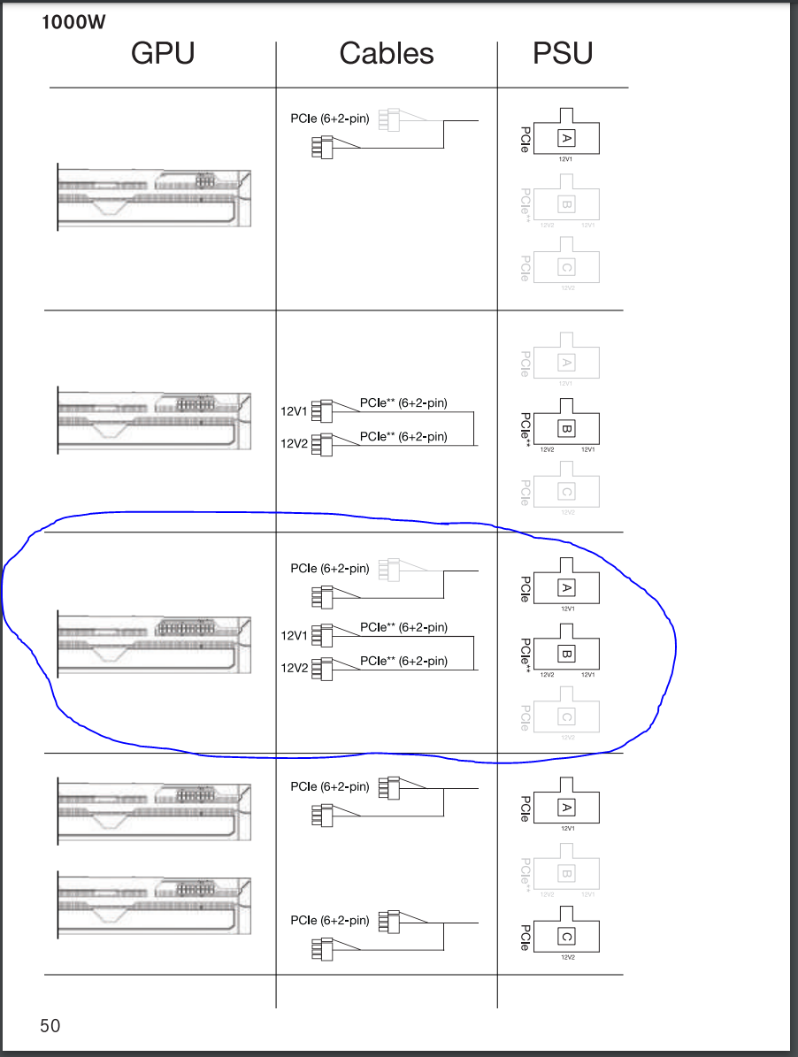

Kommt drauf an welches Netzteiil nun wirklich ist.
Sein Bild ist nicht aus dem Handbuch zum Straight Power 11 1000w.
Hab mich vertan: Ist ein Pure Power Netzteil
Das Bild ist von dem Netzteil welches ich nutze
Genau bitte, denn es ist auch kein Pure Power,
sieht eher nach Dark Power aus, aber welches genau?
Sag mal, bist du nicht in der Lage mal zu sagen welches Netzteil genau?
Schau auf's Netzteil , bzw mach ein Foto vom Aufkleber.
Könntest auch in deine Bestellung schauen oder ein Foto vom Netzteil machen :)
