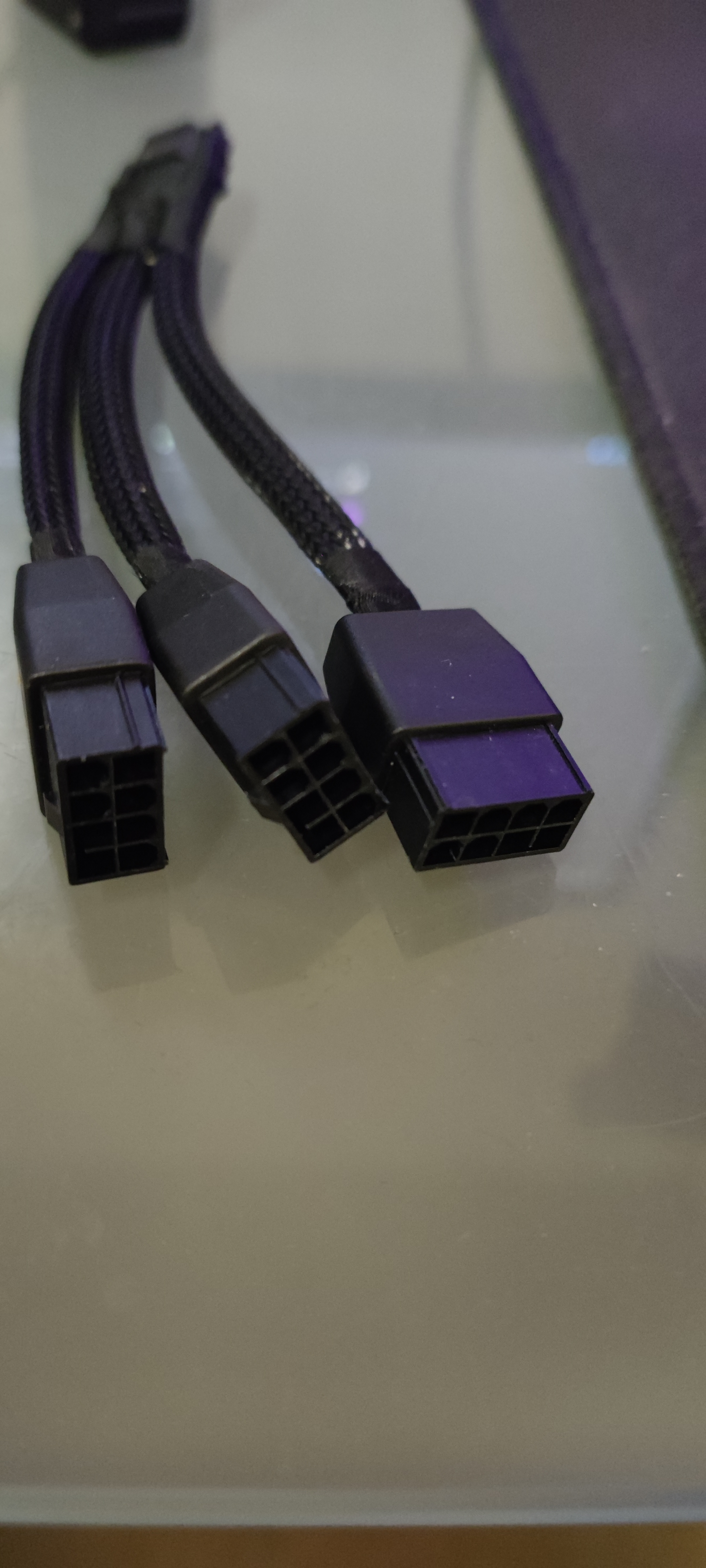

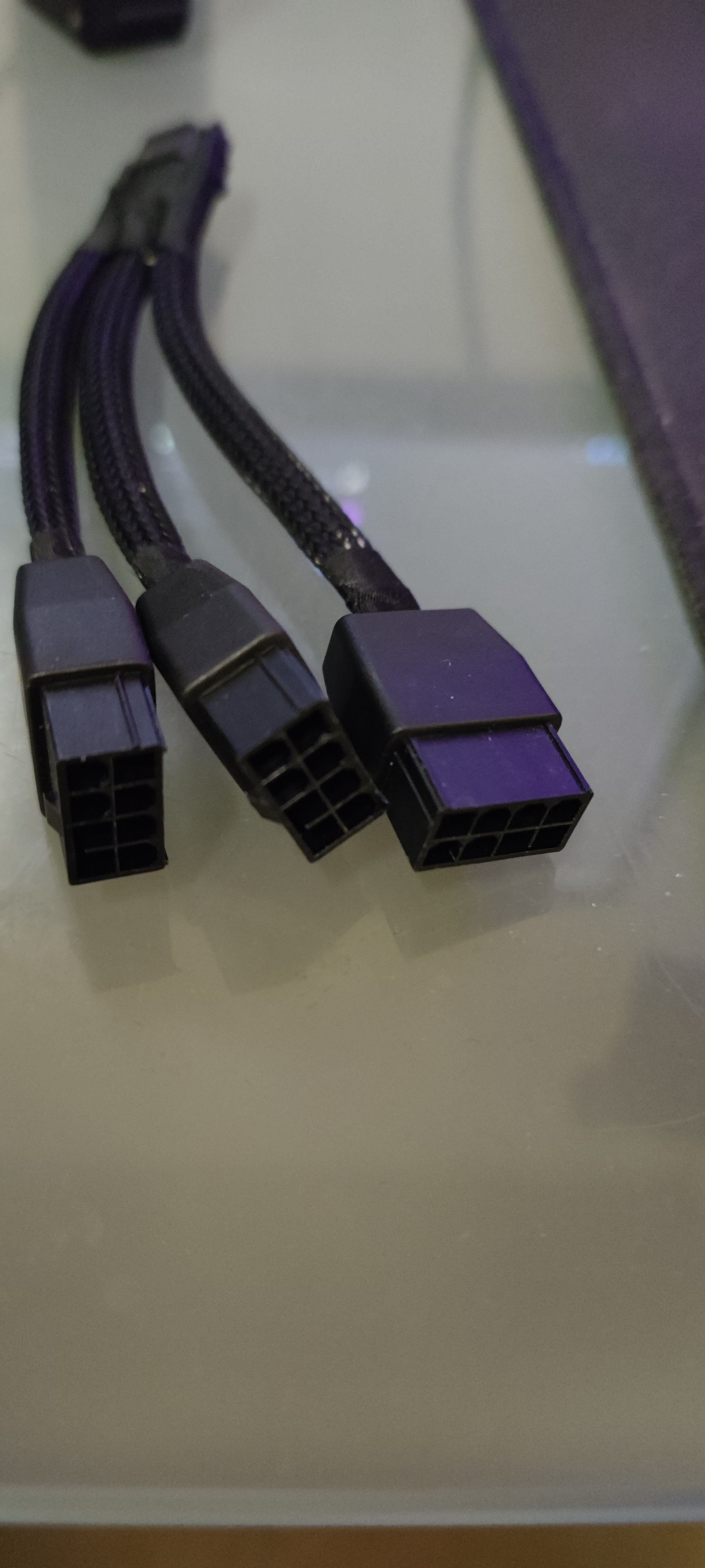

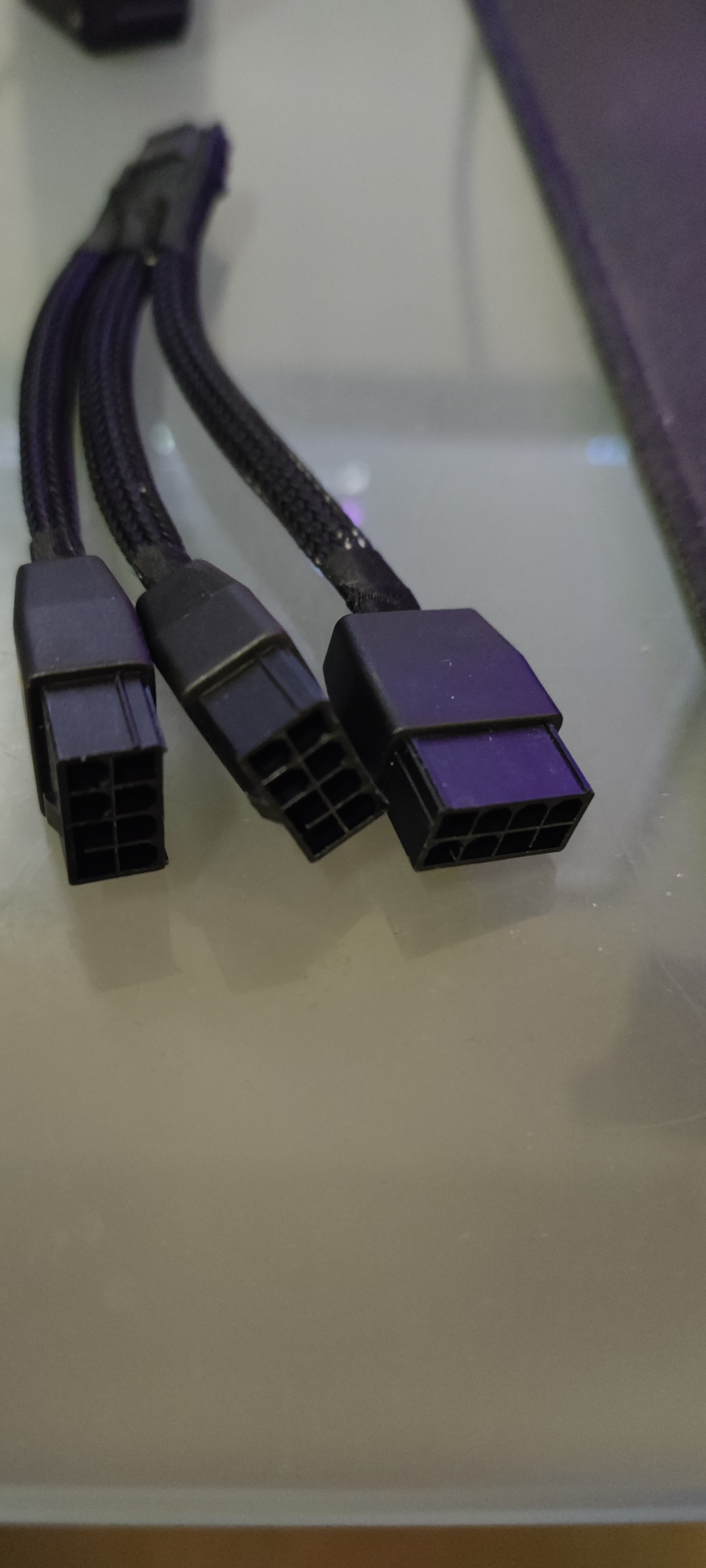

Die GraKa hat den neuen 12+1 Pin Anschluss, ich nutze den Adapter mit 3x 8Pin auf 12+1 Pin
Und zu Netzteil wohl ein Y-Kabel und ein einzelnes?
In "A" und "B" wie du es hast wäre ok,
ich würde aber "A" und "C" nehmen.
Aber ok..
Ja genau, es sieht genauso aus wie es in meinem Handbuch Screenshot zusehen ist
da sind alle 3 voll Belegt ja?
Ich habe ein Pure Power Netzteil und das war auch der Pure Power ausschnitt aus dem Handbuch
Ok, weitermachen.
Ich würde aber an PCIe "A"und "C" gehen.
Mit deinen Texturen hat das aber eh nichts zu tun.
Wollte es nur nochmals überprüfen mit dir,
wegen dem Hardwarefehler:
LiveKErnelEvent - 144
...und ist der 12Pin in deiner GPU vollständig eingerastet, also maximal eingesteckt?
Ja ist er, hab den Adapter vor einbau in Karte gesteckt damit ich ihn vernünftig rein bekomme mit etwas mehr kraft

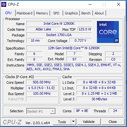

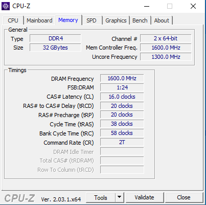

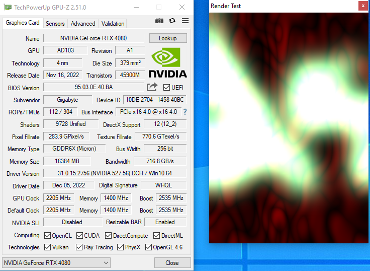

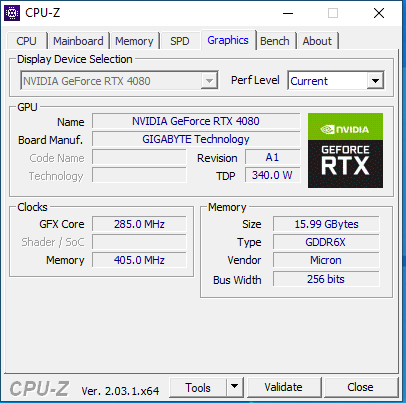

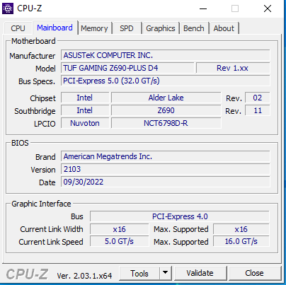

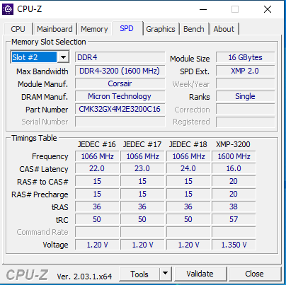

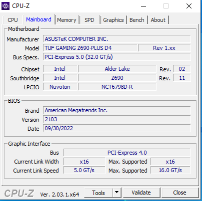

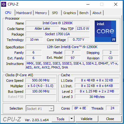

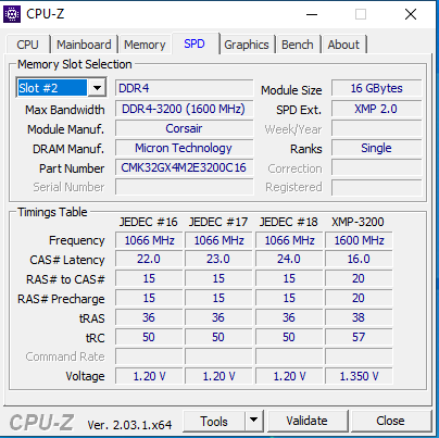

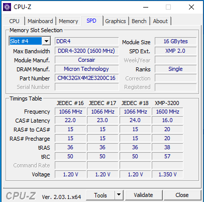

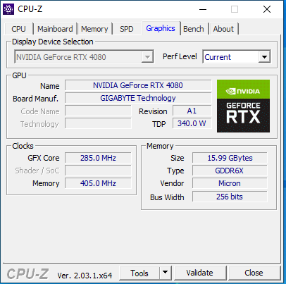

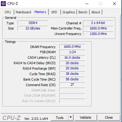

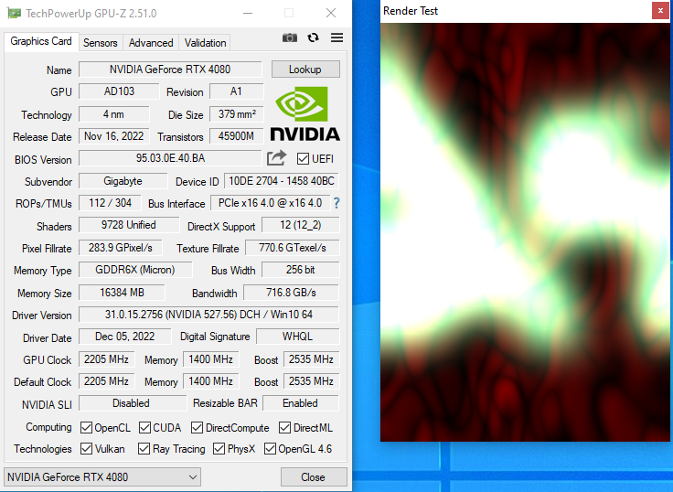

Bin Grad bei der Arbeit und hab kaum Zeit. Du hast 2 nvme, die Bandbreite deiner graka wird dann auch auf dem ersten Slot typischerweise eingeschränkt. Einfach nur durch Belegung egal wie viel die SSD schaufelt. Wie steht's denn um die lanes, was zeigt das Tool unter Windows an. Gpuz?
Bei dem GPU-Z Rendertest läuft die Karte erst auf 4.0, sinkt aber nach ein paar Sekunden auf 2.0. Wenn ich den Test im Fullscreen laufen lasse bleibt sie aber bei 4.0. InGame bleibt sie auch bei 4.0, es sei denn ich gehe ins Menü, dann sinkt sie wieder auf 2.0.
