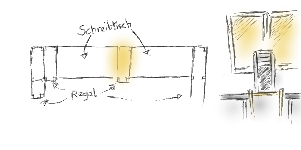

2. Update
Damit ihr einen kleinen Einblick darin bekommt, wie mein Regal aussieht, habe ich euch eine kleine Vorderansicht gemacht. In den gelb markierten Bereich werden die Komponenten eingebaut. Die Regalbretter sind hier etwa auf der gleichen Höhe wie mein PC bis jetzt stand - nur halt auf der anderen Seite.
regalplan-png.292851
Diese Ansicht sehe ich, wenn ich vom Schreibtisch aus nach links schaue.​

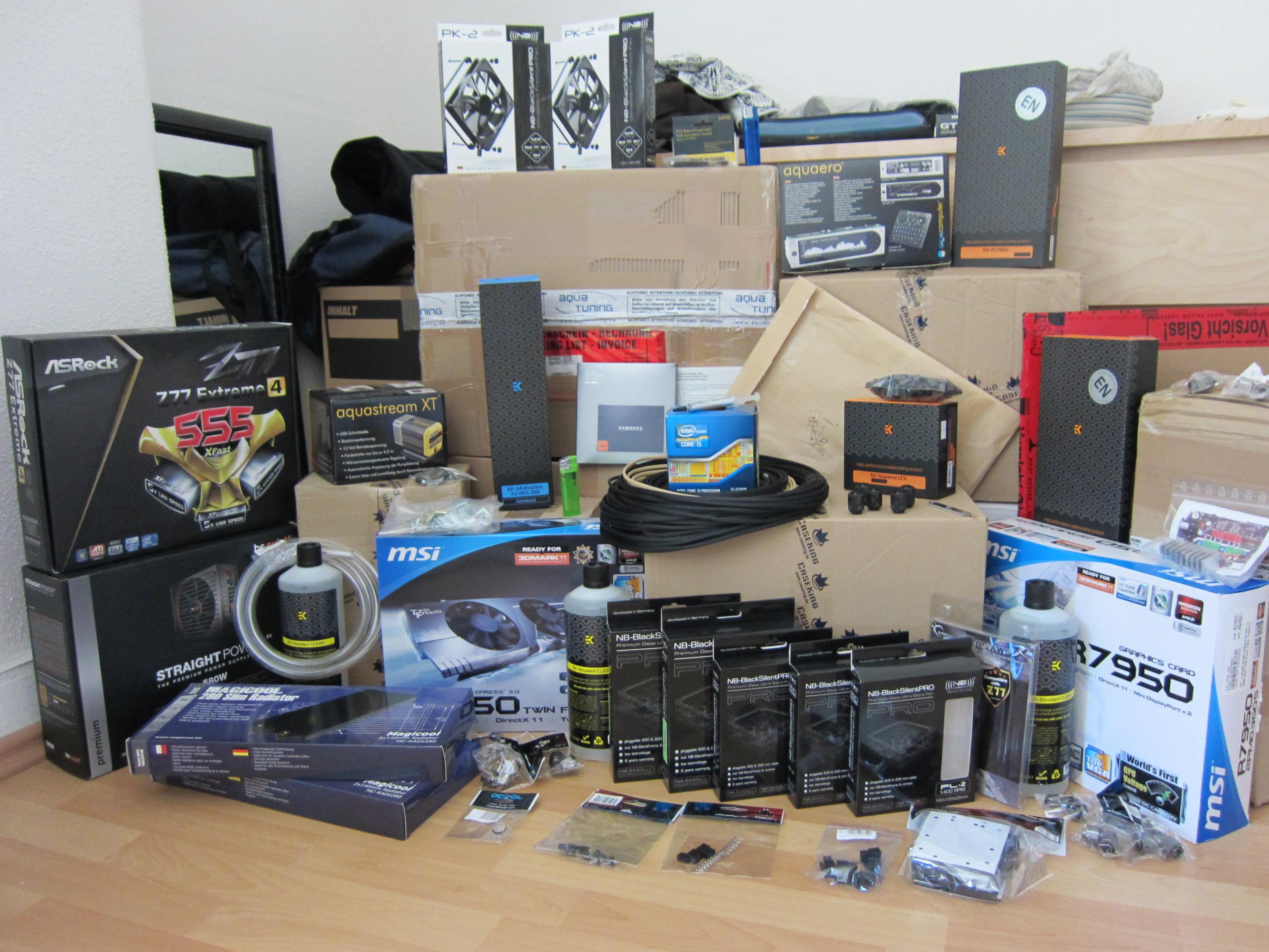

Und jetzt gibt es wie versprochen die Auflösung.
Ich habe den kompletten Inhalt der Kartons ausgepackt und für euch fotografiert. Je genauer man sich das Bild ansieht, desto mehr fällt einem auf ;)
Dazu gibt es noch ein paar Detailansichten.
IMG_0992.jpg​
...mein Schatz​

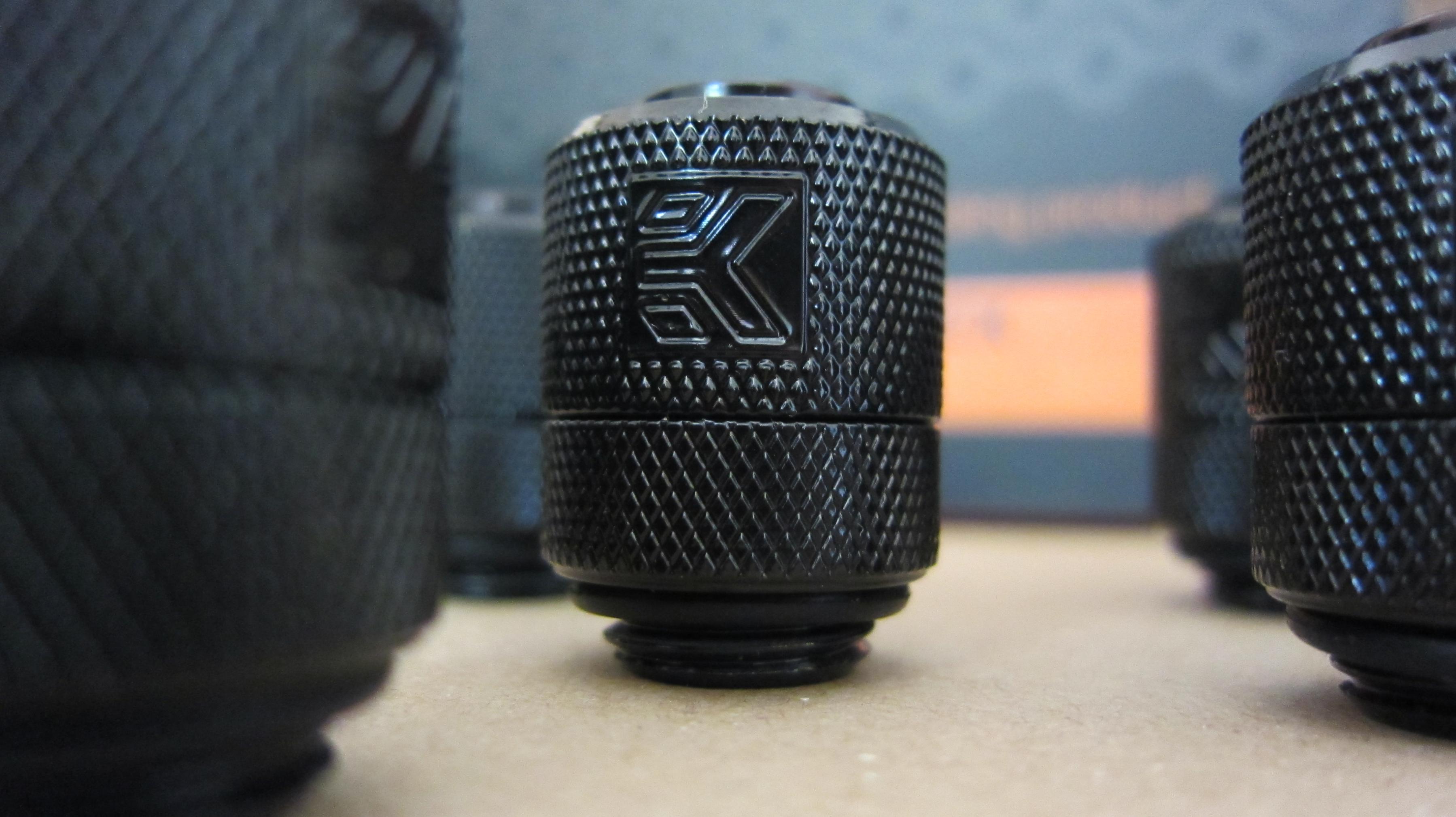

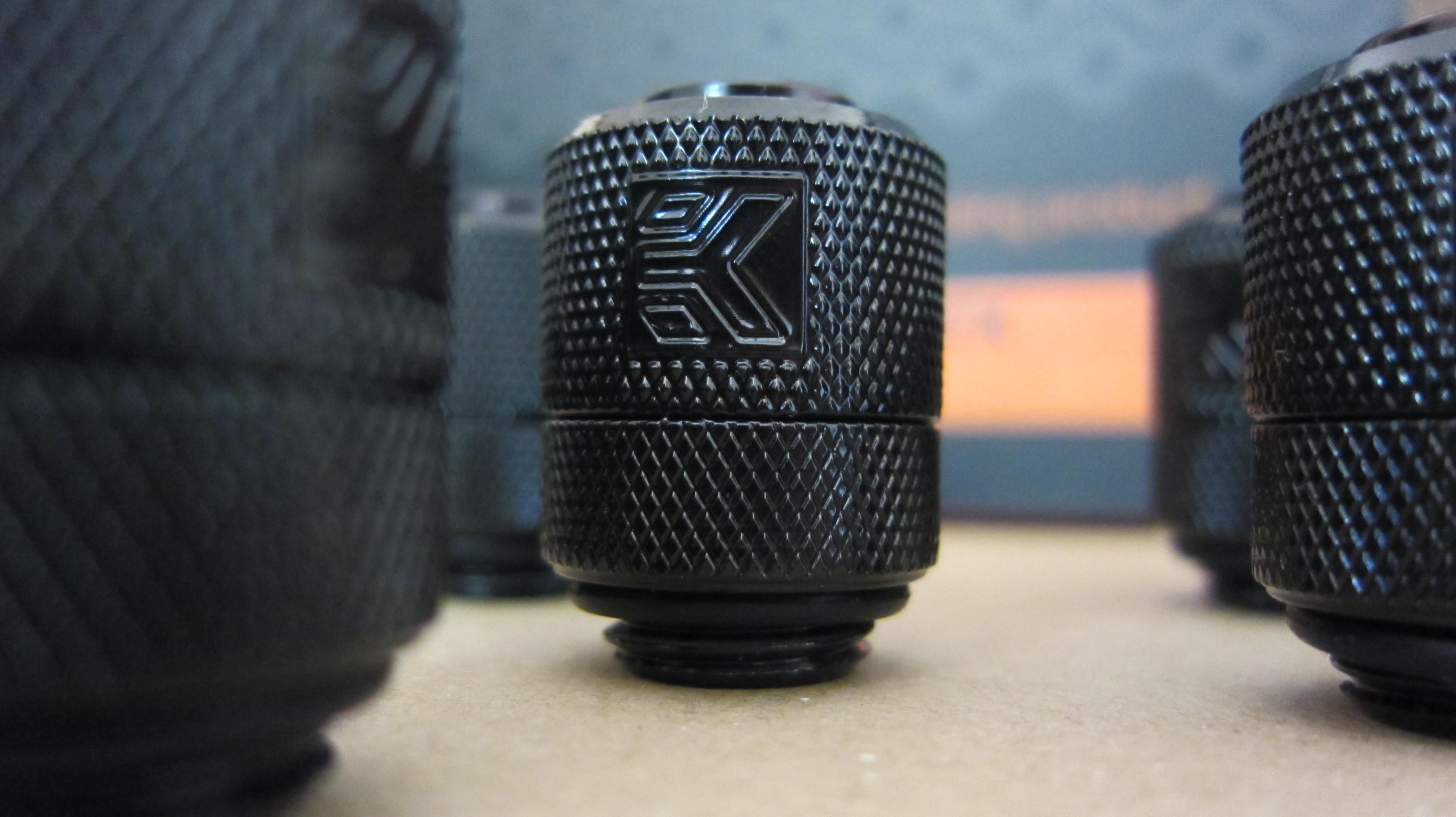

IMG_1006.jpg<- EK-Schraubis IMG_1009.jpg<- MDPC-Sleeve IMG_1002.jpg<- Noiseblocker BlackSilent

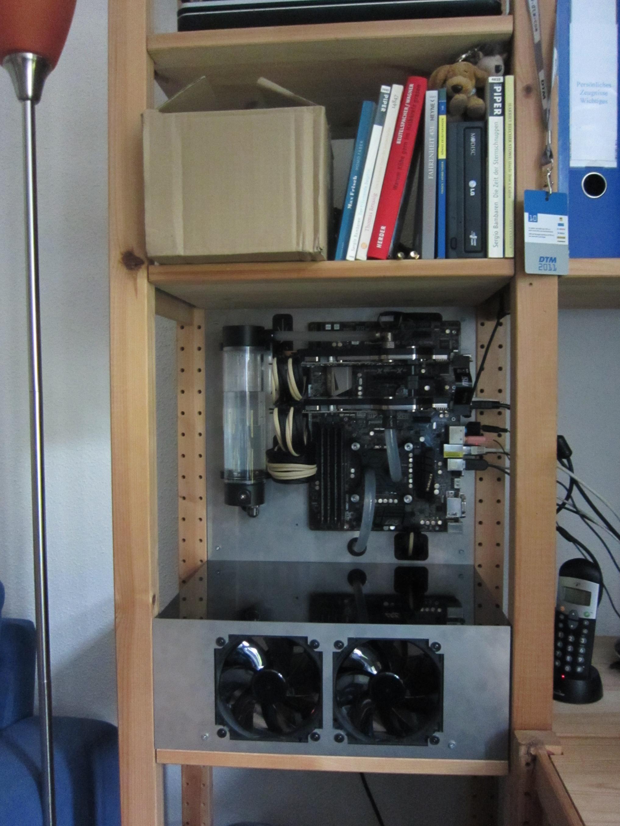

So. Jetzt gehts mal mit was handfestem los.

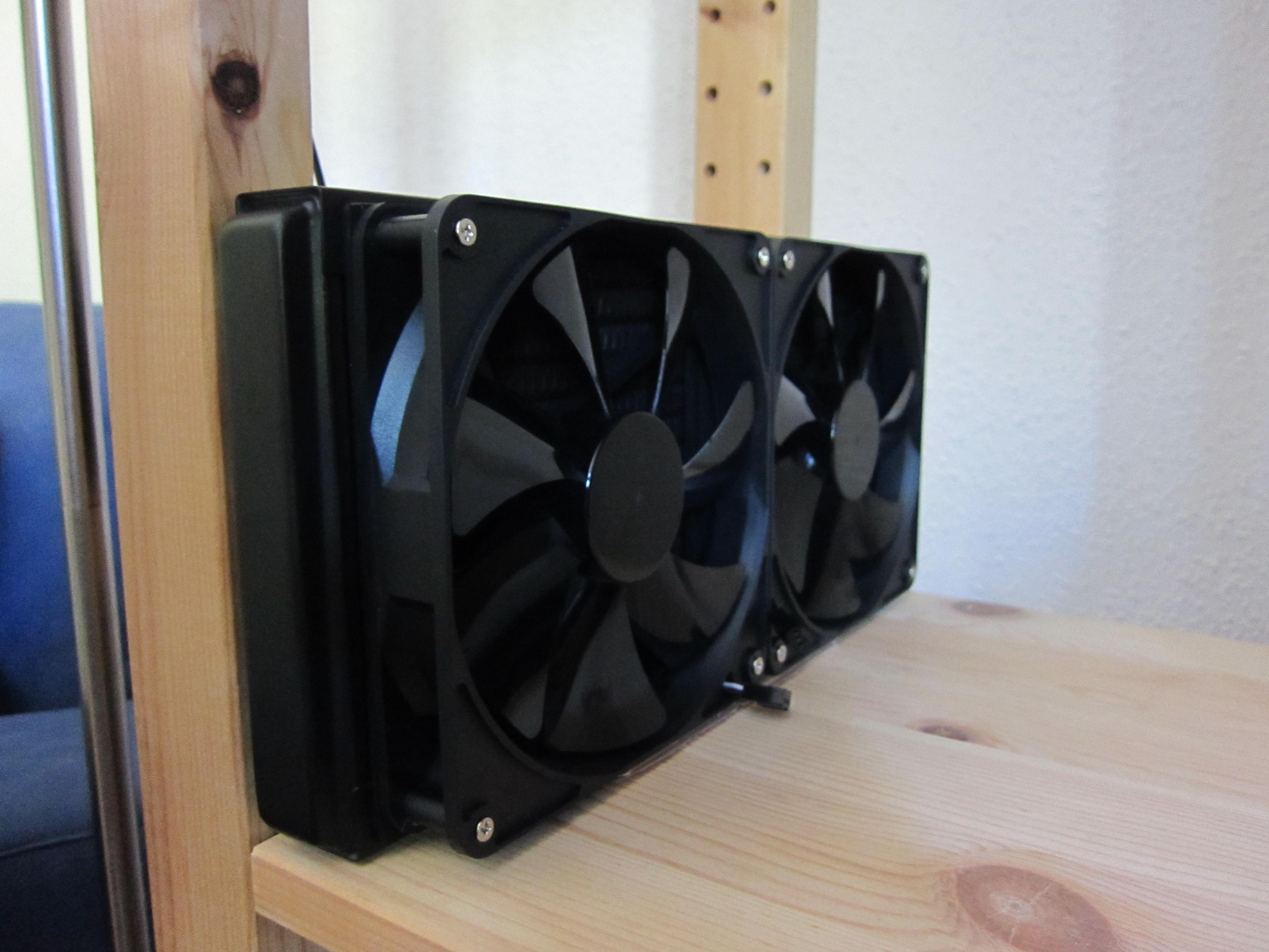

Inzwischen habe ich das Regal ausgeräumt und Platz für die ersten Teile des Computers geschaffen. Erstmal fange ich mit dem unteren Bereich des Gehäuses an - den Radiatoren.

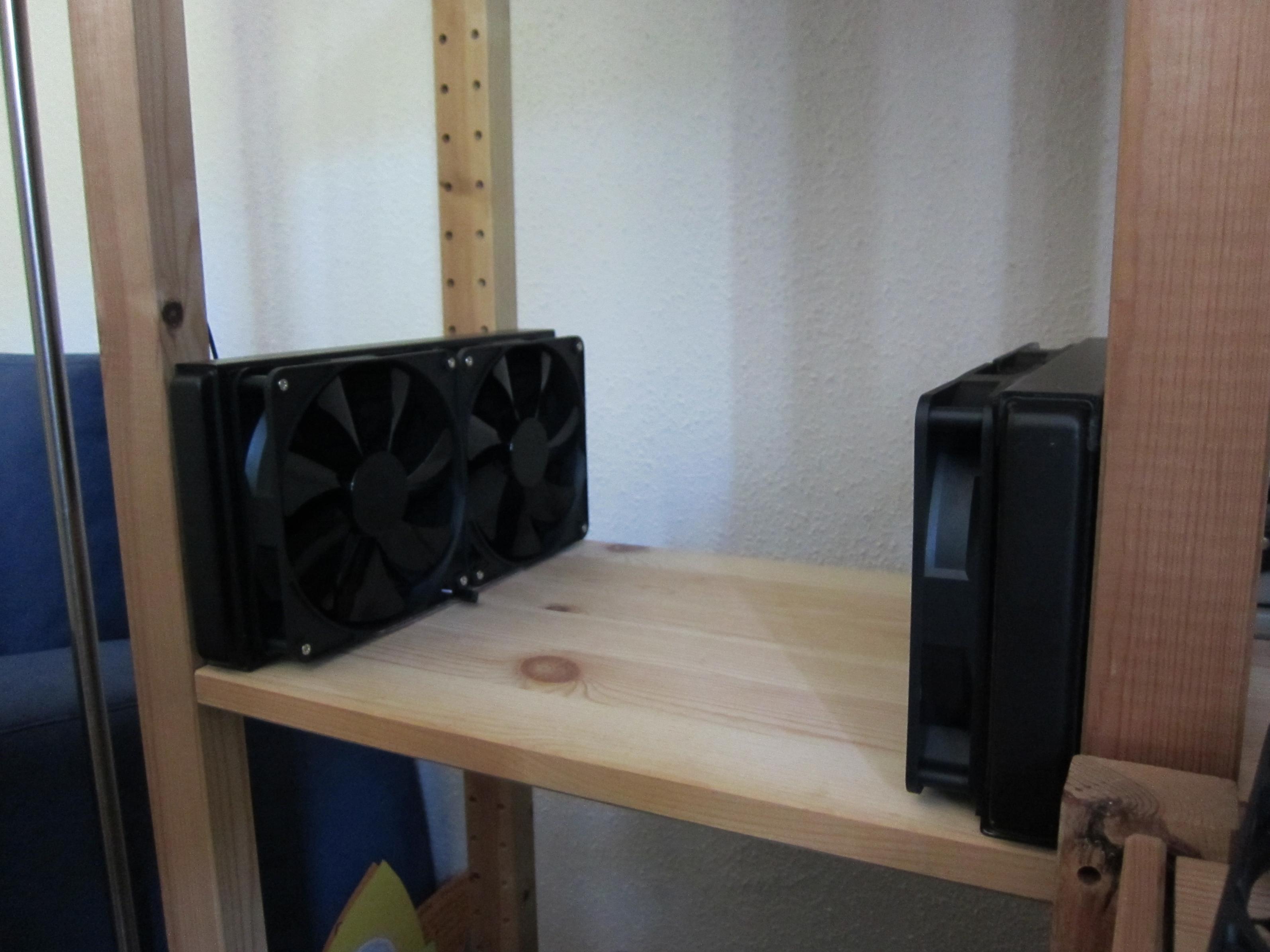

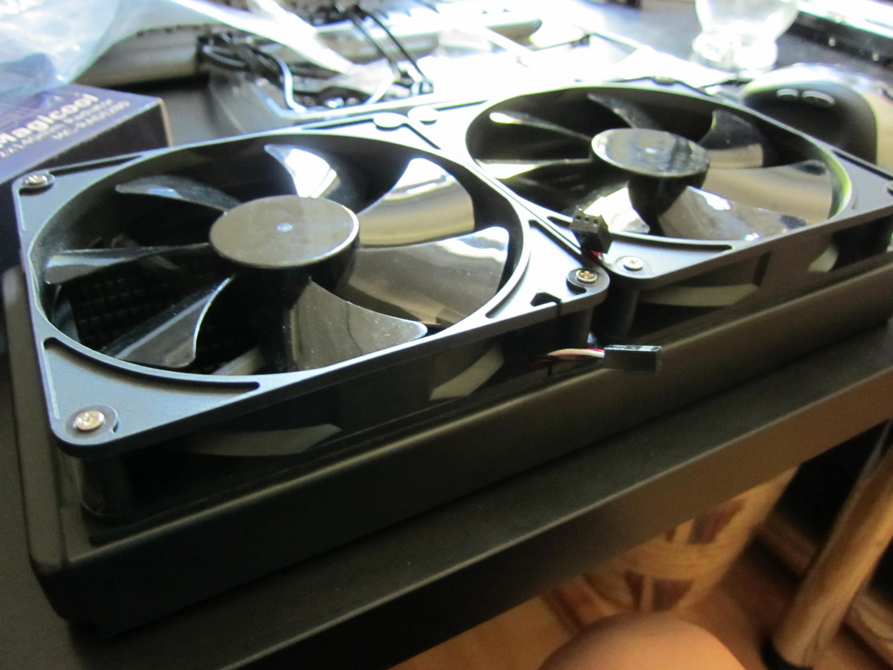

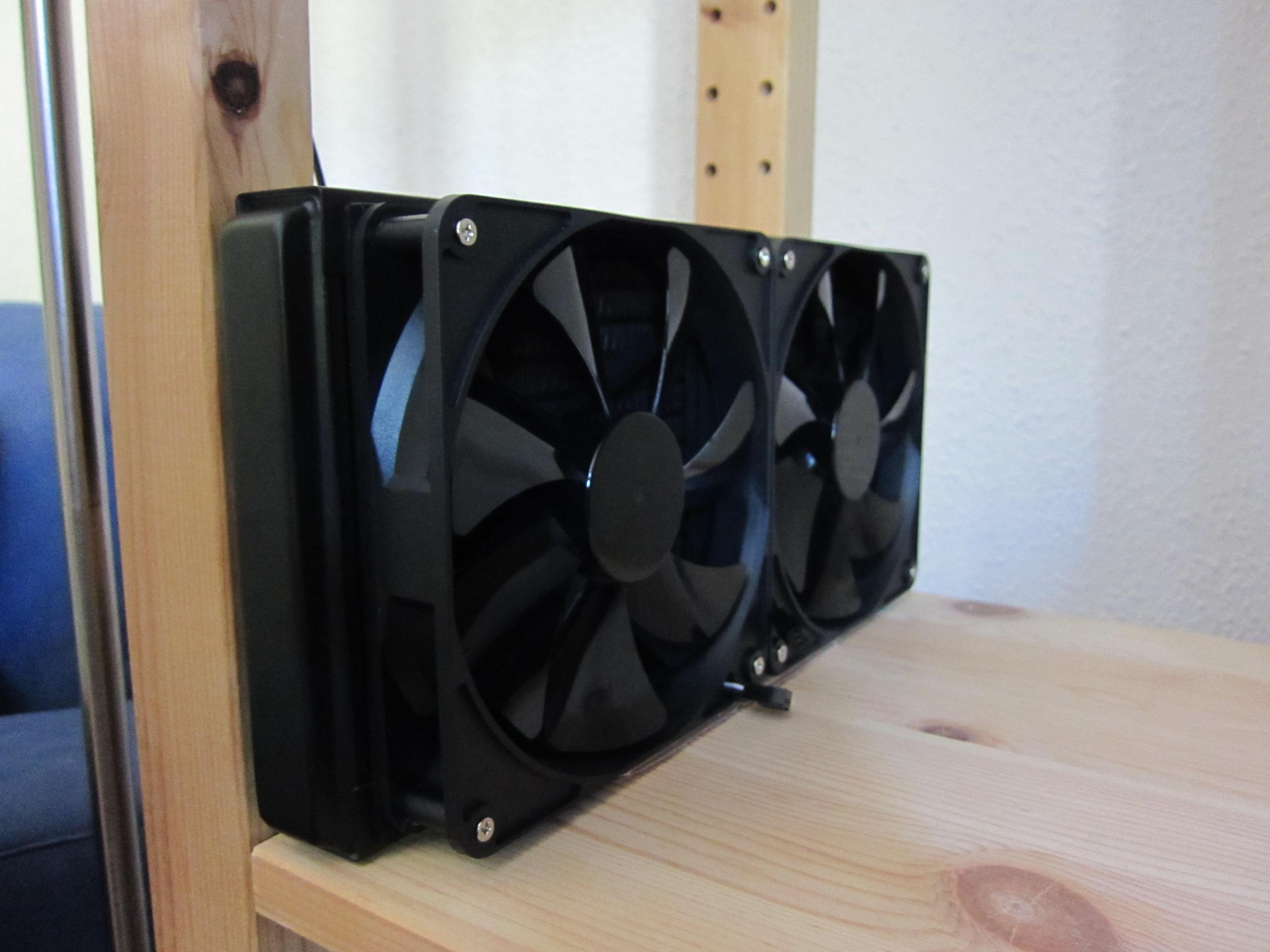

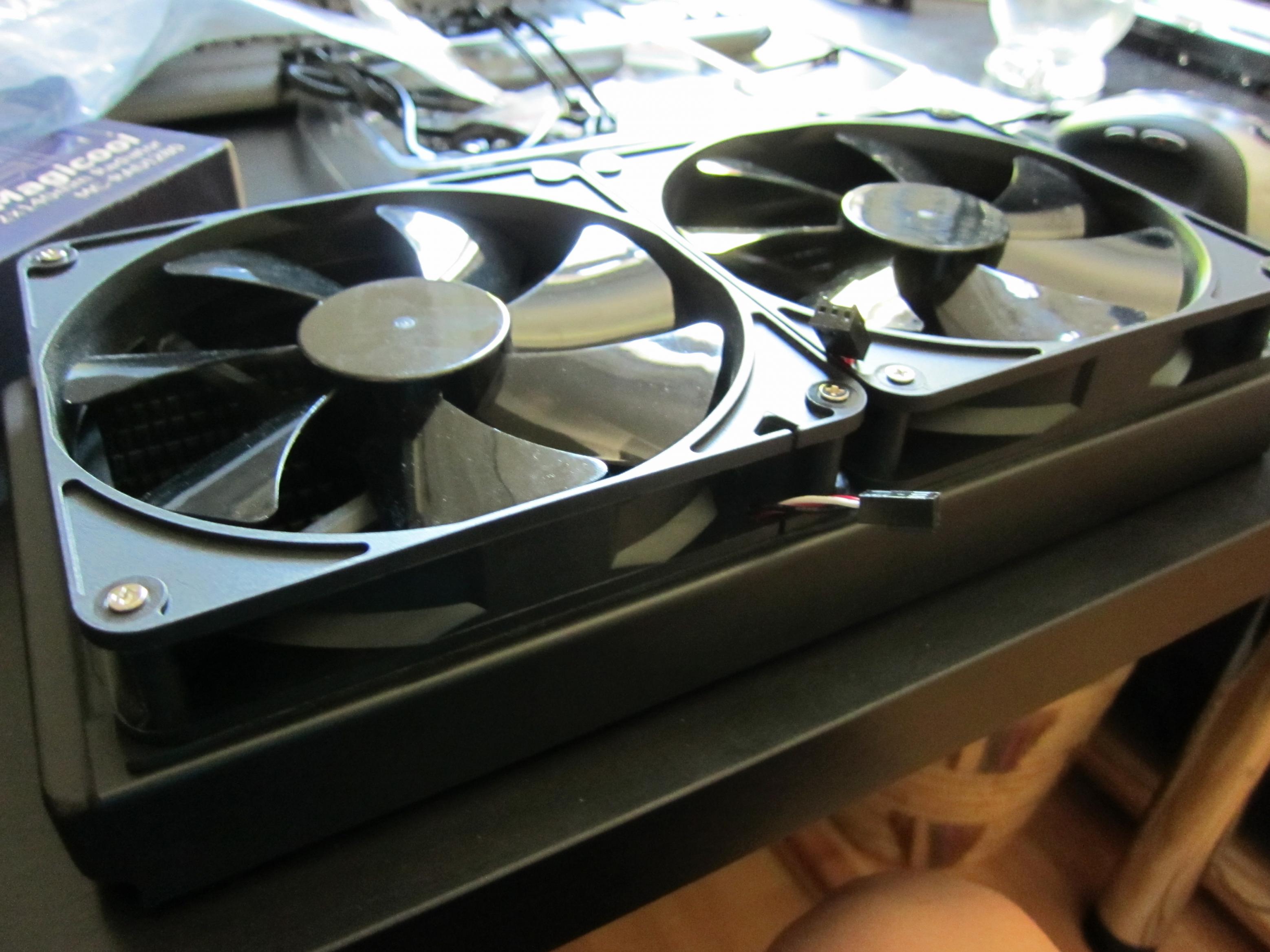

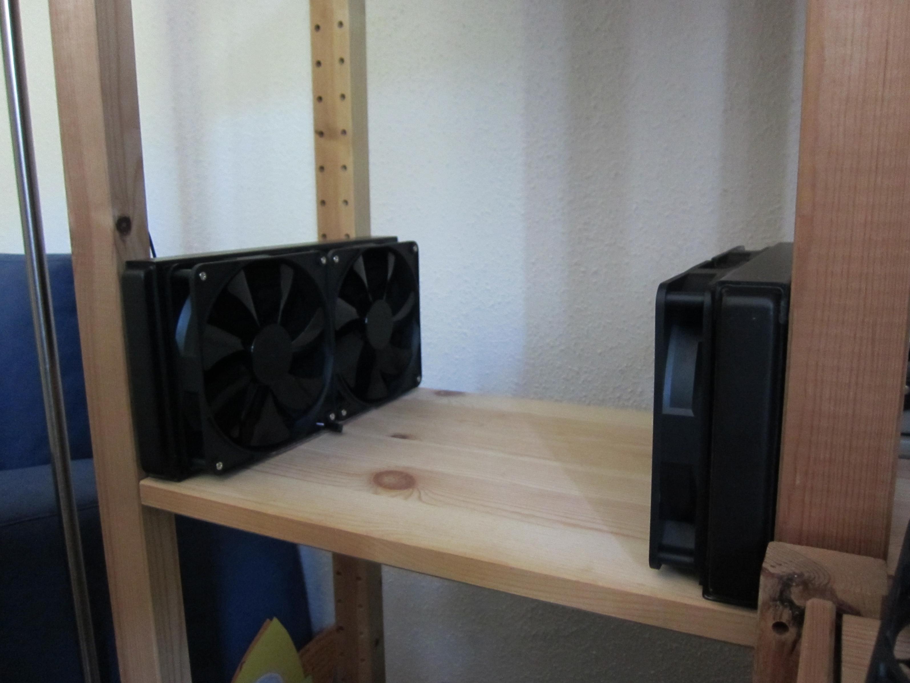

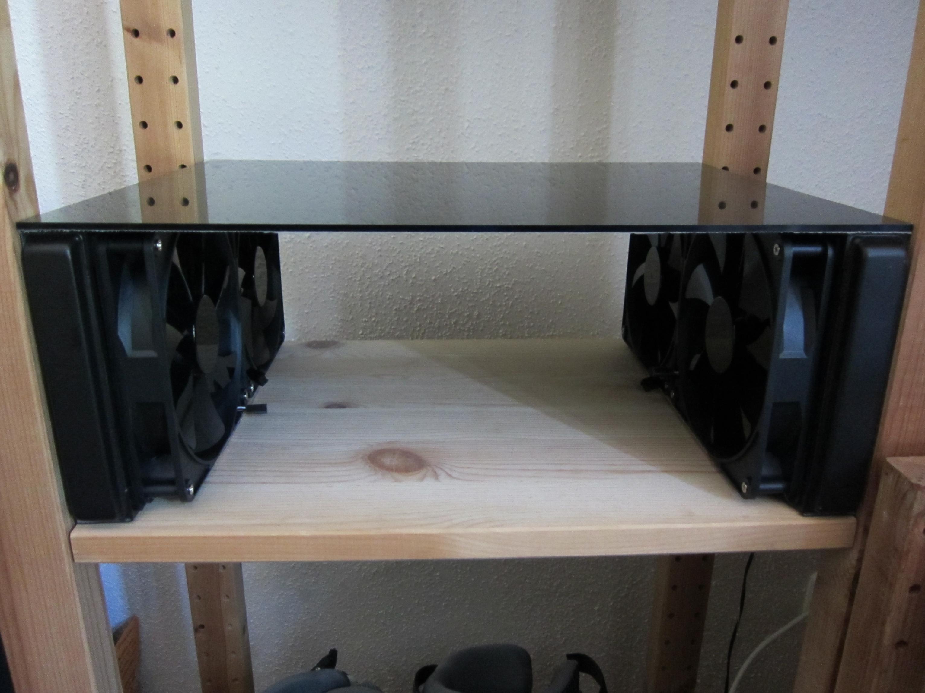

Als Radiatoren habe ich mir zwei von dem Magicool 280er Slim ausgesucht, die ich mit jeweils zwei Noiseblocker BlackSilent Pro PK2 belüften werde.
Die Radiatoren dienen unter der Plexiglasplatte als Wände des Cases. Dazwischen werden Pumpe und Lüftersteuerung platziert, die nochmals von zwei 120er Lüftern mit Frischluft versorgt werden. Bei der Lüftersteuerung habe ich mich für die LT-Version des Aquaero entschieden. Mangelnde Anschlussmöglichkeiten werden mit Y-Kabeln überlistet ;)
IMG_1199.jpg<-- Magicool 280 Slim mit Bestückung IMG_1208.jpg<-- Der Radiator an seinem Platz :)
IMG_1213.jpg<-- Beide Radiatoren im Regal @@@@ IMG_1225.jpg<-- Die Plexiglasplatte als "Deckel"

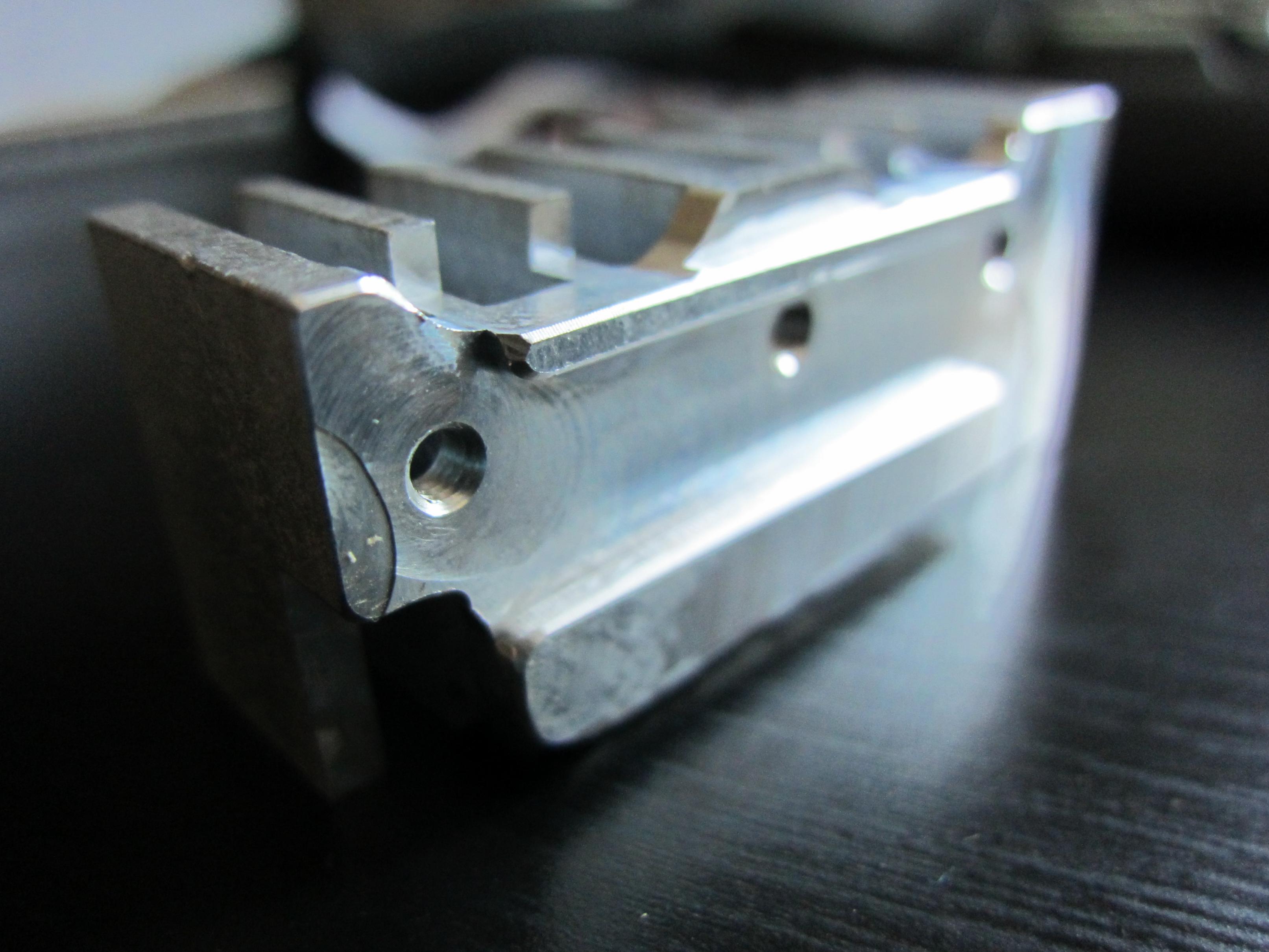

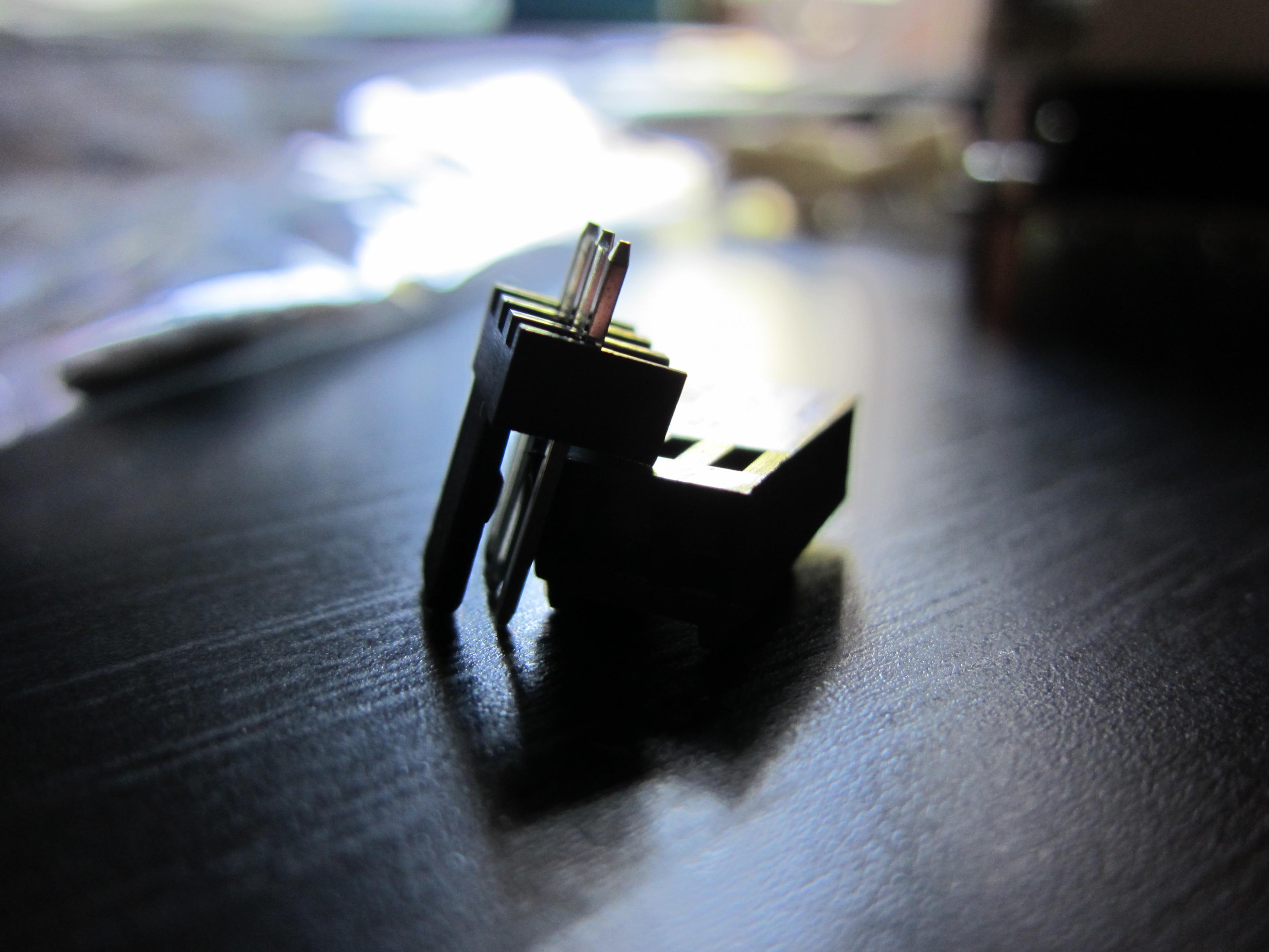

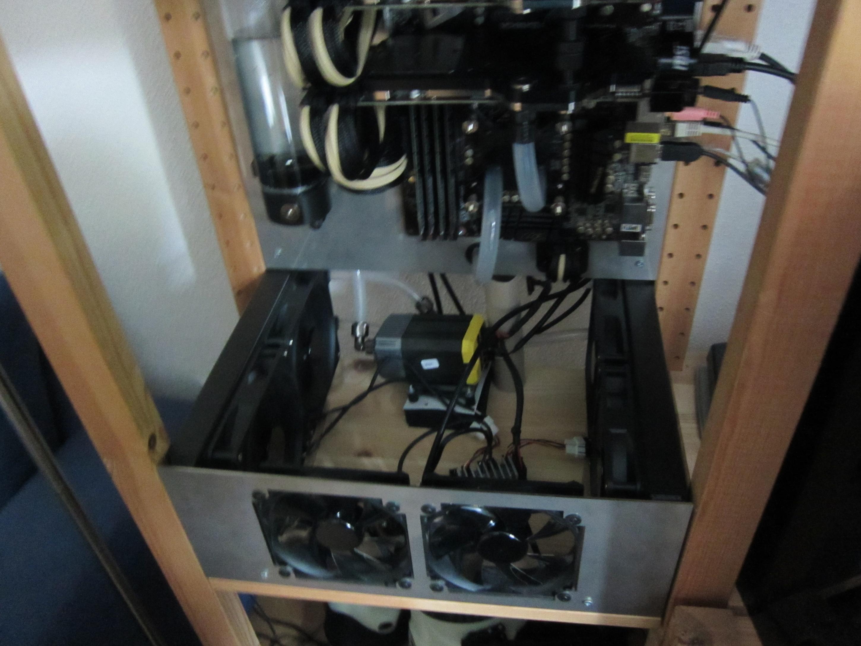

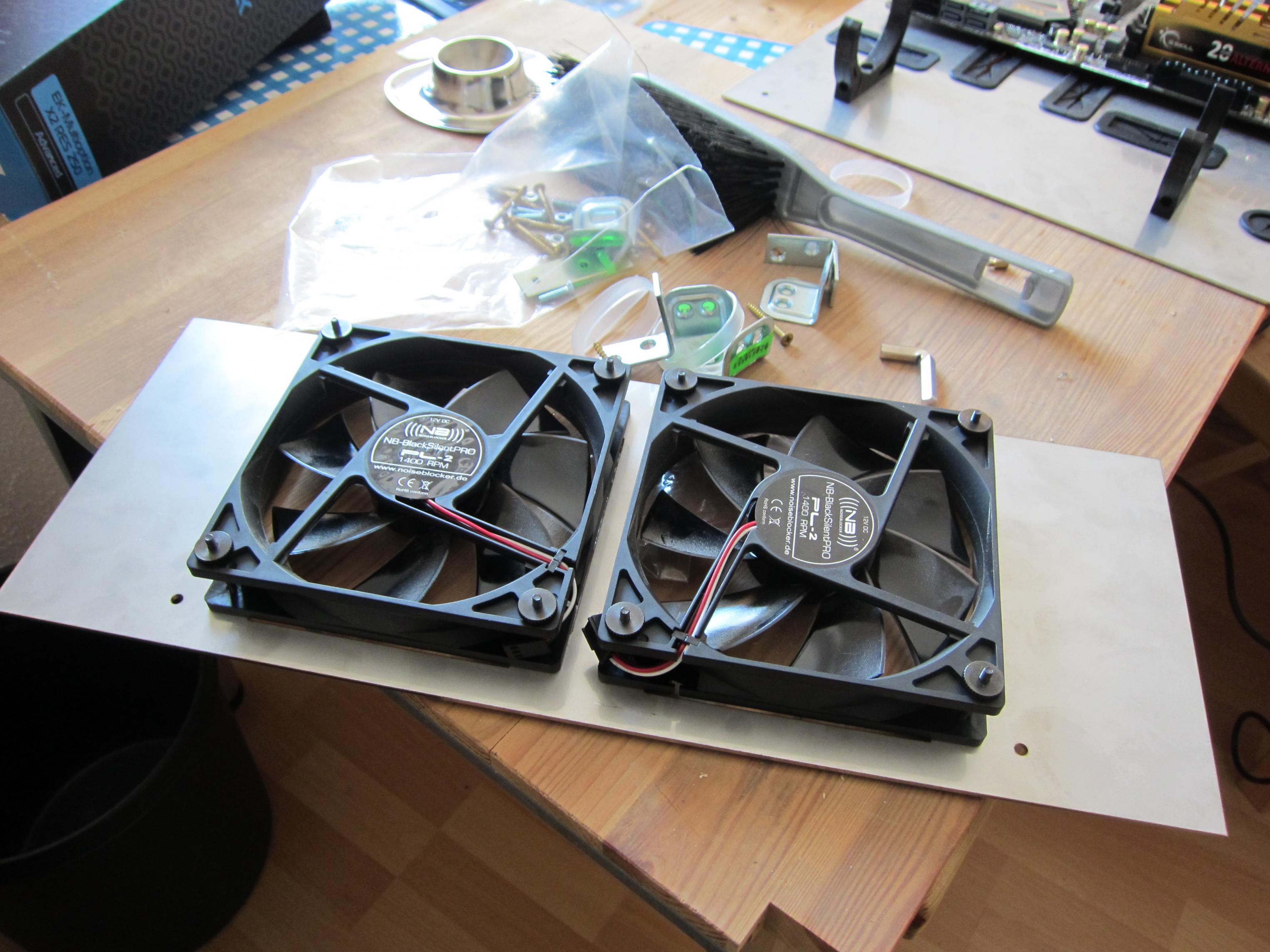

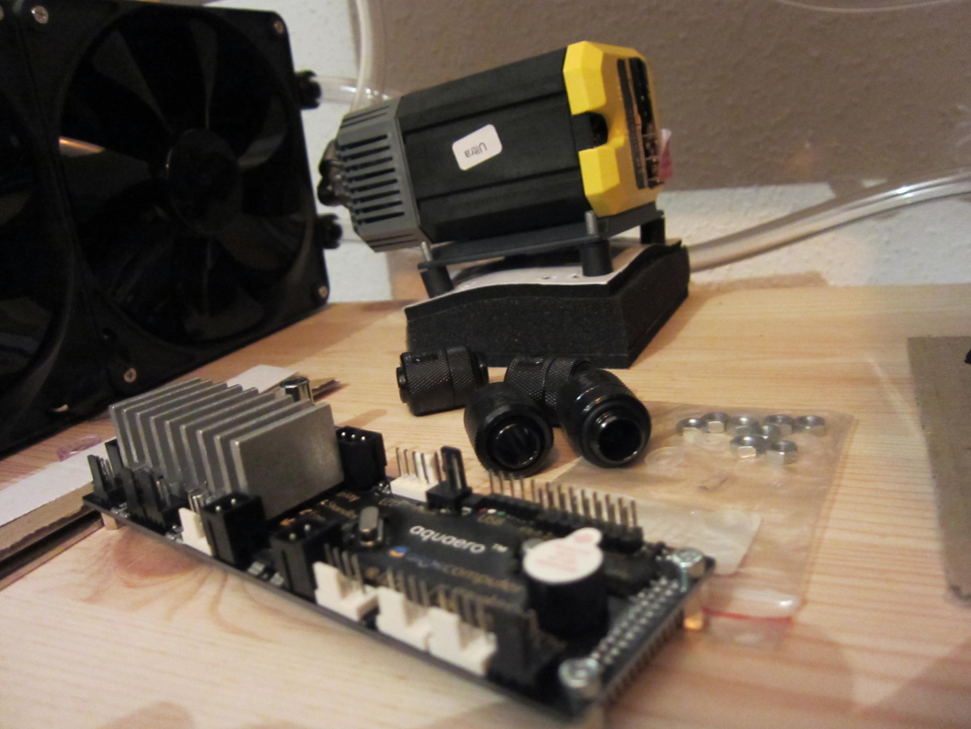

Der nächste Schritt an der Unterseite meines Cases ist es, einen Platz für die weiteren Komponenten zu finden. Es sollte alles möglichst geräumig und auch gut aussehen - nicht so vollgestellt. Um die ganzen Komponenten aber gut aussehen zu lassen bzw. einsatzbereit zu machen muss noch einiges getan werden. Die CPU und die Grafikkarten werden wassergekühlt, Edelstahlteile werden lackiert, Gewinde werden neu geschnitten, Aussparungen werden mit Gummidurchführungen bestückt, weiße bzw. bunte Stecker werden durch schwarze ersetzt, alle Kabel werden gesleevt und die Lüftersteuerung wird extra gekühlt. Und genau damit fange ich auch an.

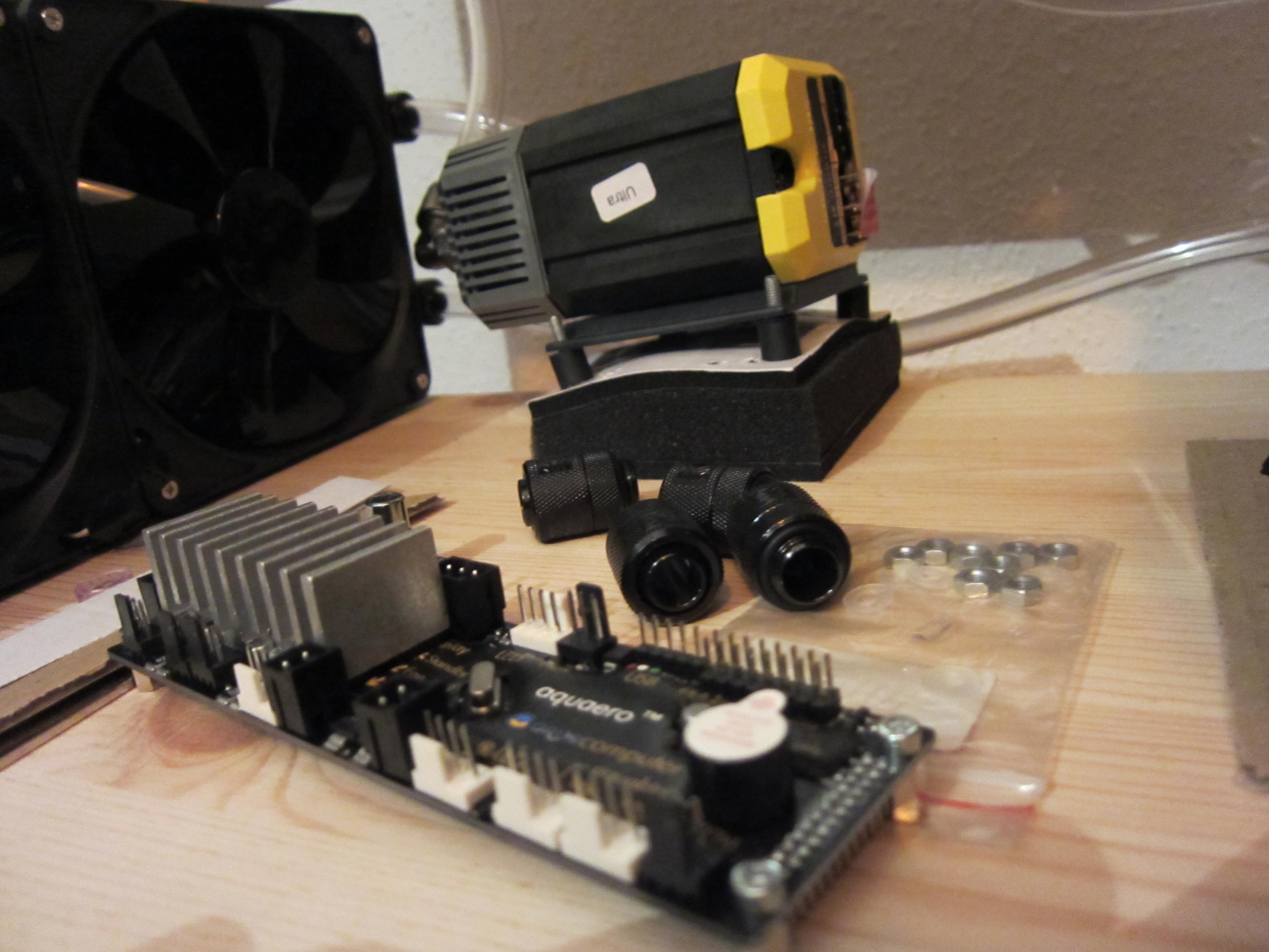

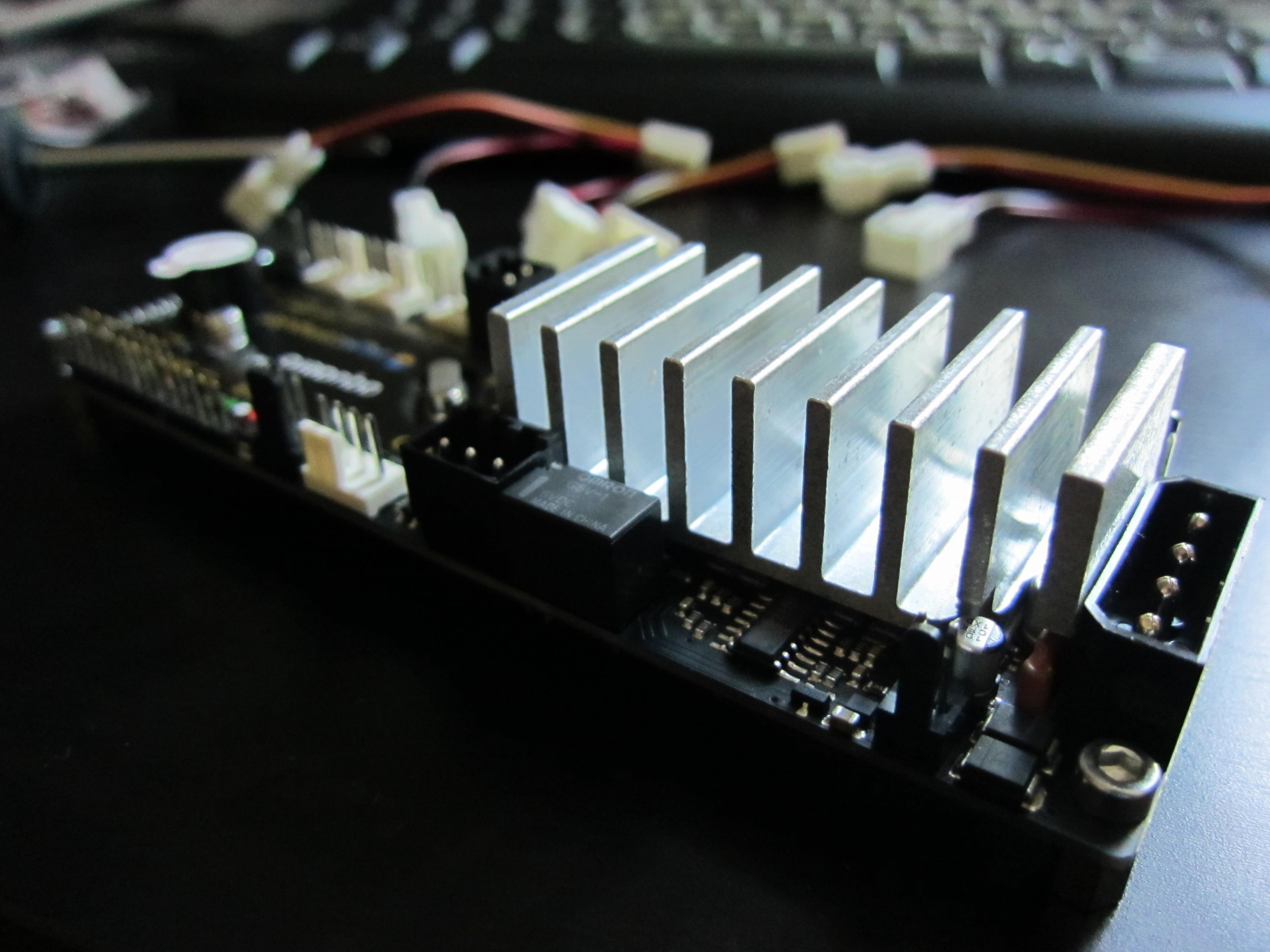

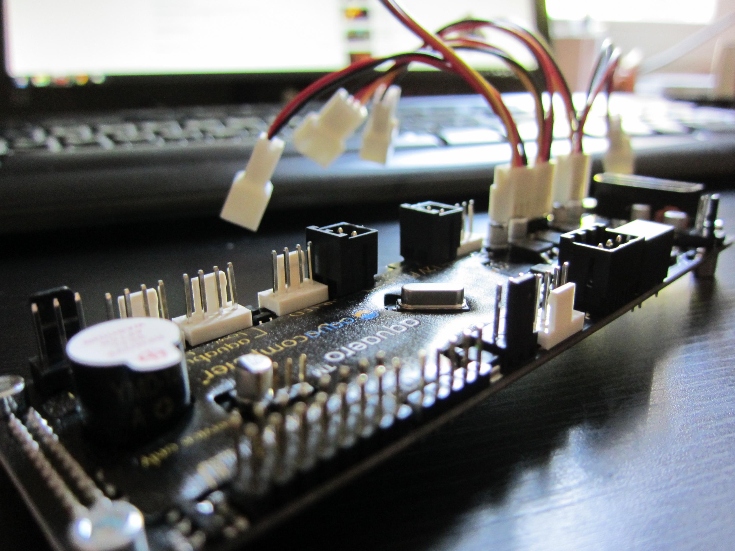

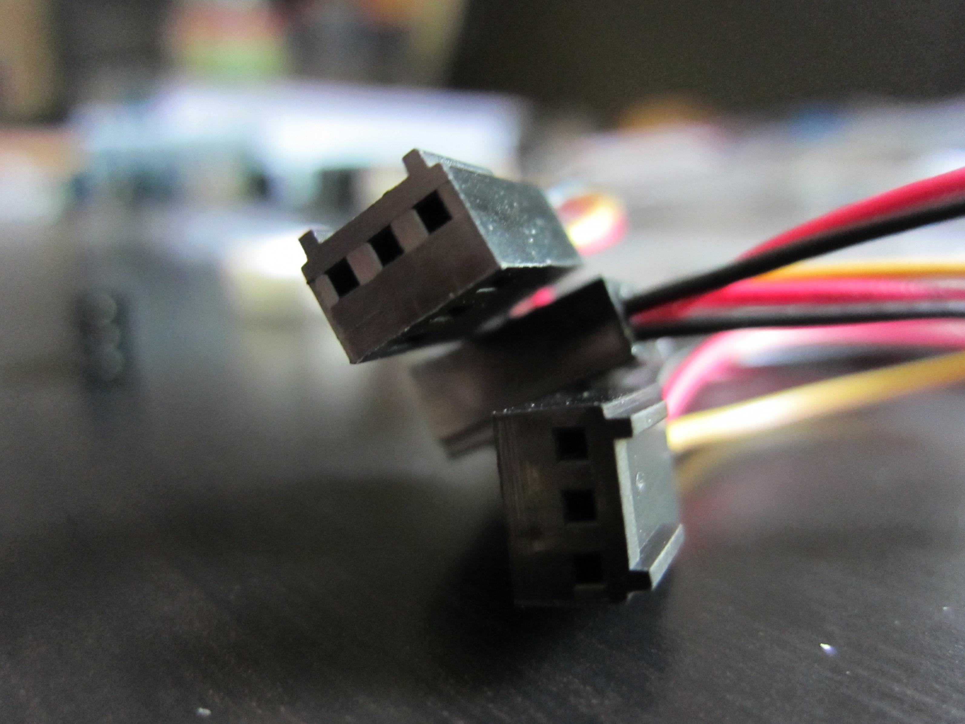

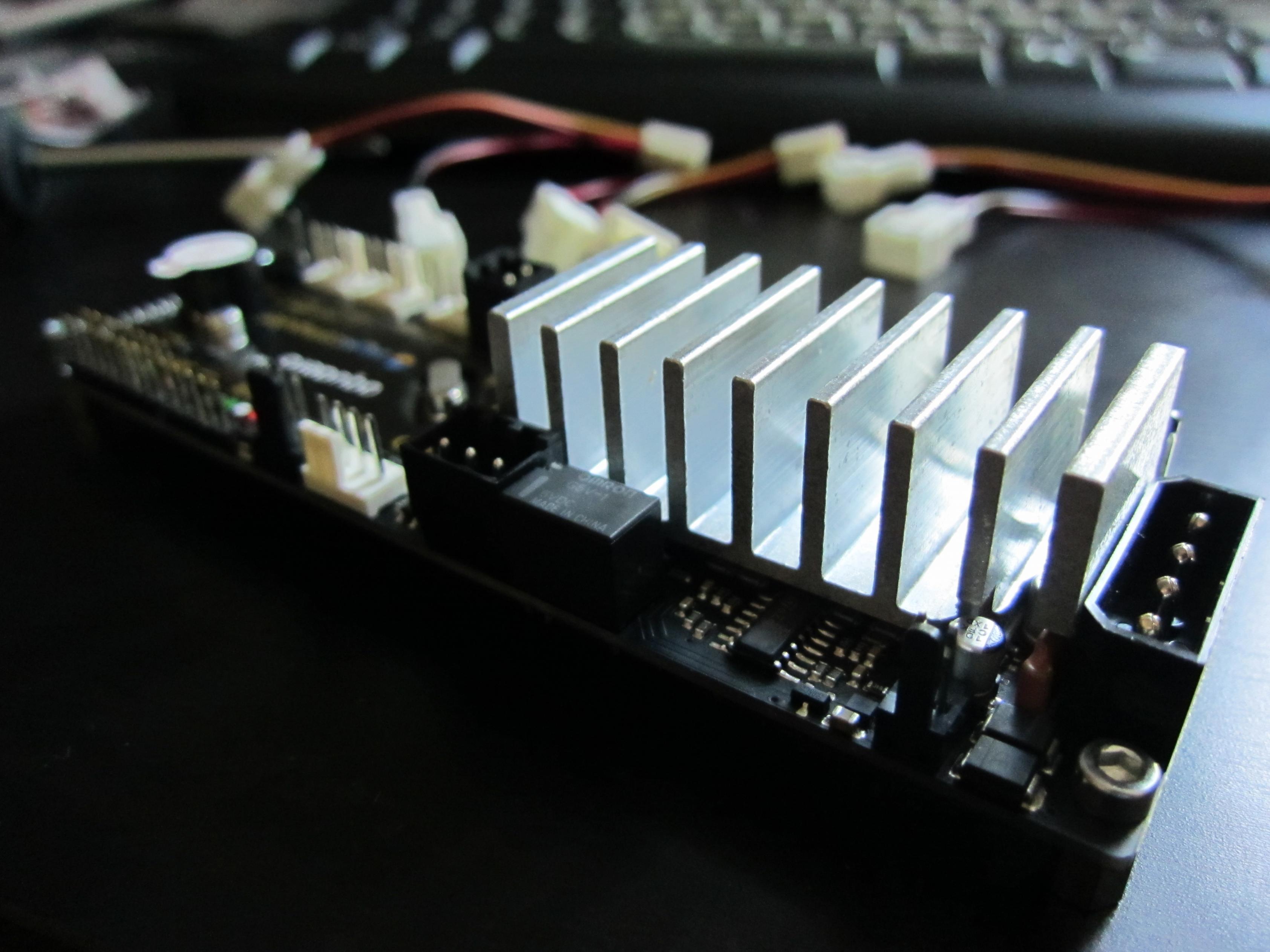

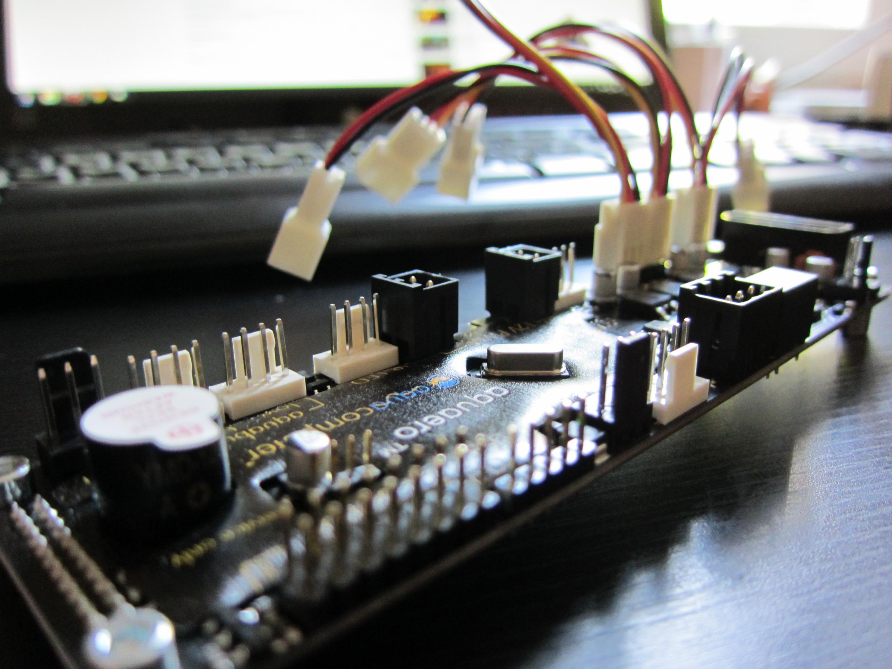

Die Lüftersteuerung ist wie bereits gesagt eine Aquaero. Sie steuert wenn alles fertig ist 5-6 Lüfter. Da sie allerdings nur drei Anschlüsse hat, werde ich die Lüfter mit Hilfe von drei Y-Kabel anschließen. Diese Y-Kabel haben weiße Stecker und Buchsen. Das passt mir garnicht, also -> ändern!

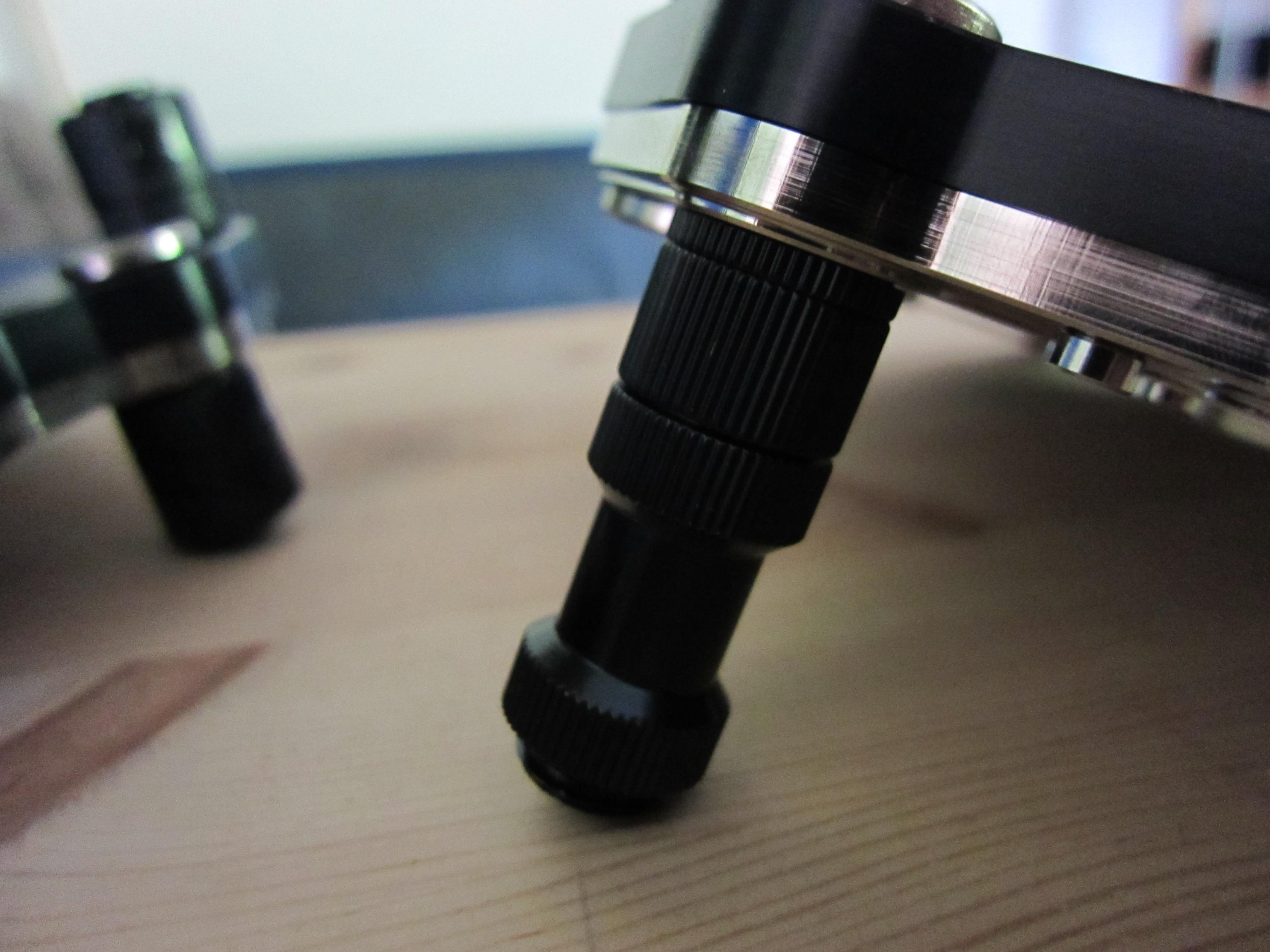

IMG_1246.jpg<- Alte Anschlüsse IMG_1285.jpg<- Neue Anschlüsse IMG_1297.jpg<- Fertig :)

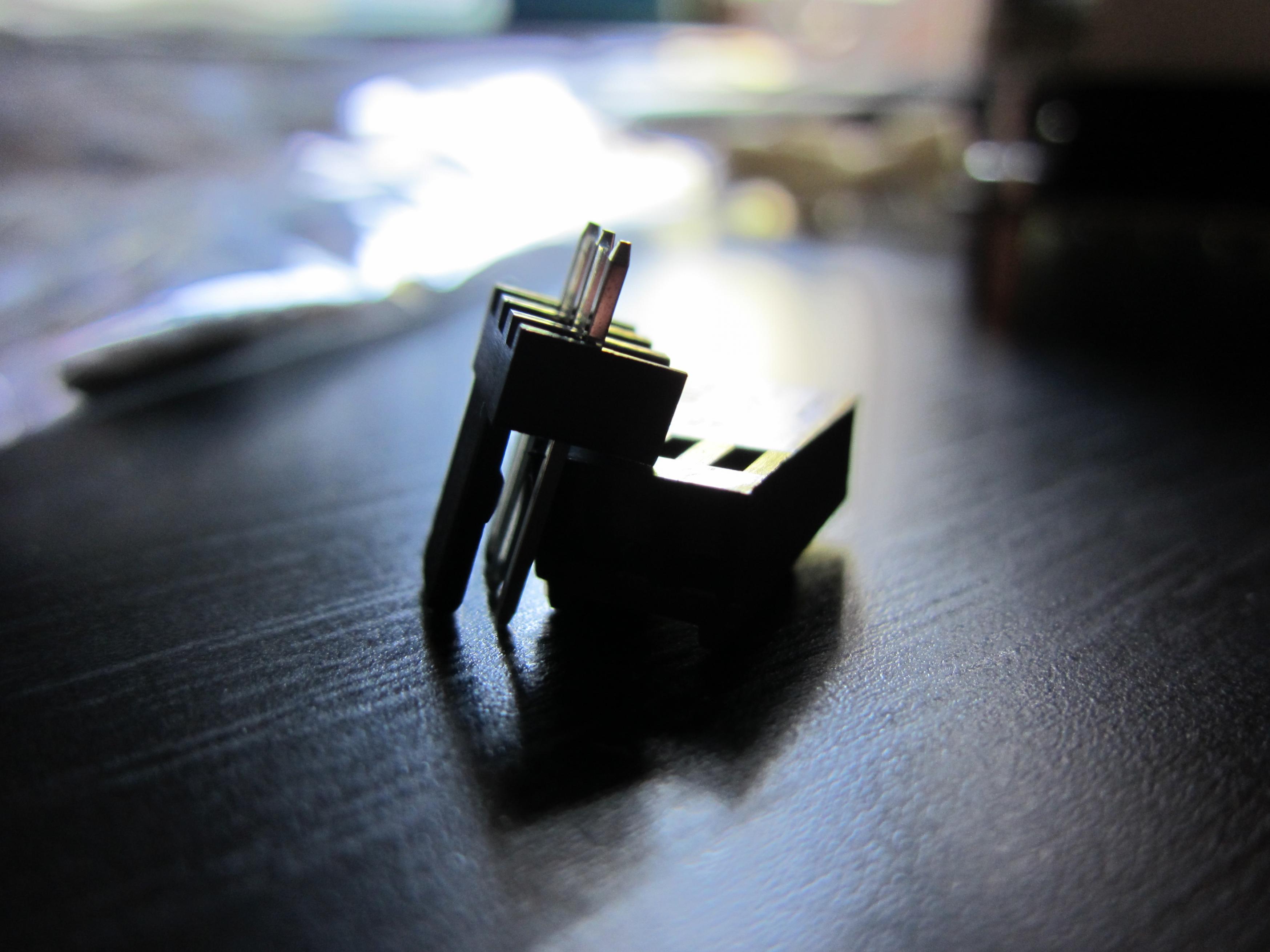

Ich hatte das Aquaero probehalber mit 4 Lüftern an meinen PC angeschlossen um zu testen ob alles funktioniert. Aufgefallen sind mir dabei die Temperaturen. Um die teilweise wirklich hohen Temperaturen des Aquaero etwas zu drosseln habe ich mir also noch den dazu passenden Kühlkörper zugelegt.
IMG_1264.jpg<-- Aquacomputer Kühlkörper IMG_1268.jpg<-- Aquaero mit installiertem Kühler
Noch dazu kam heute endlich der Verbinder meiner beiden Grafikkarten.
Ich finde er sieht toll aus :)
@@@@@@@@@@@EK-Schraubi -->IMG_1329.jpg<-- Koolance Dual-Slot-Verbinder

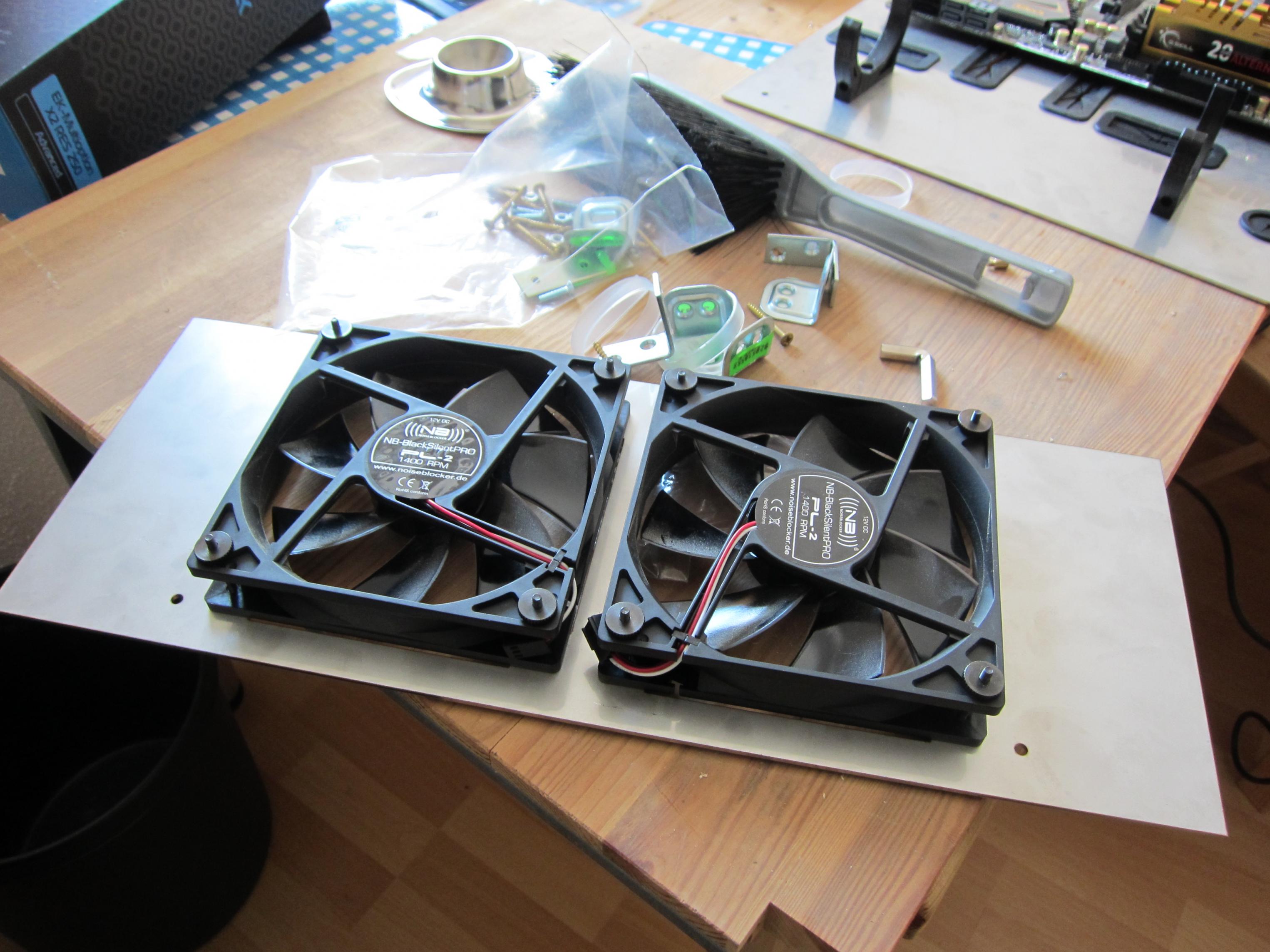

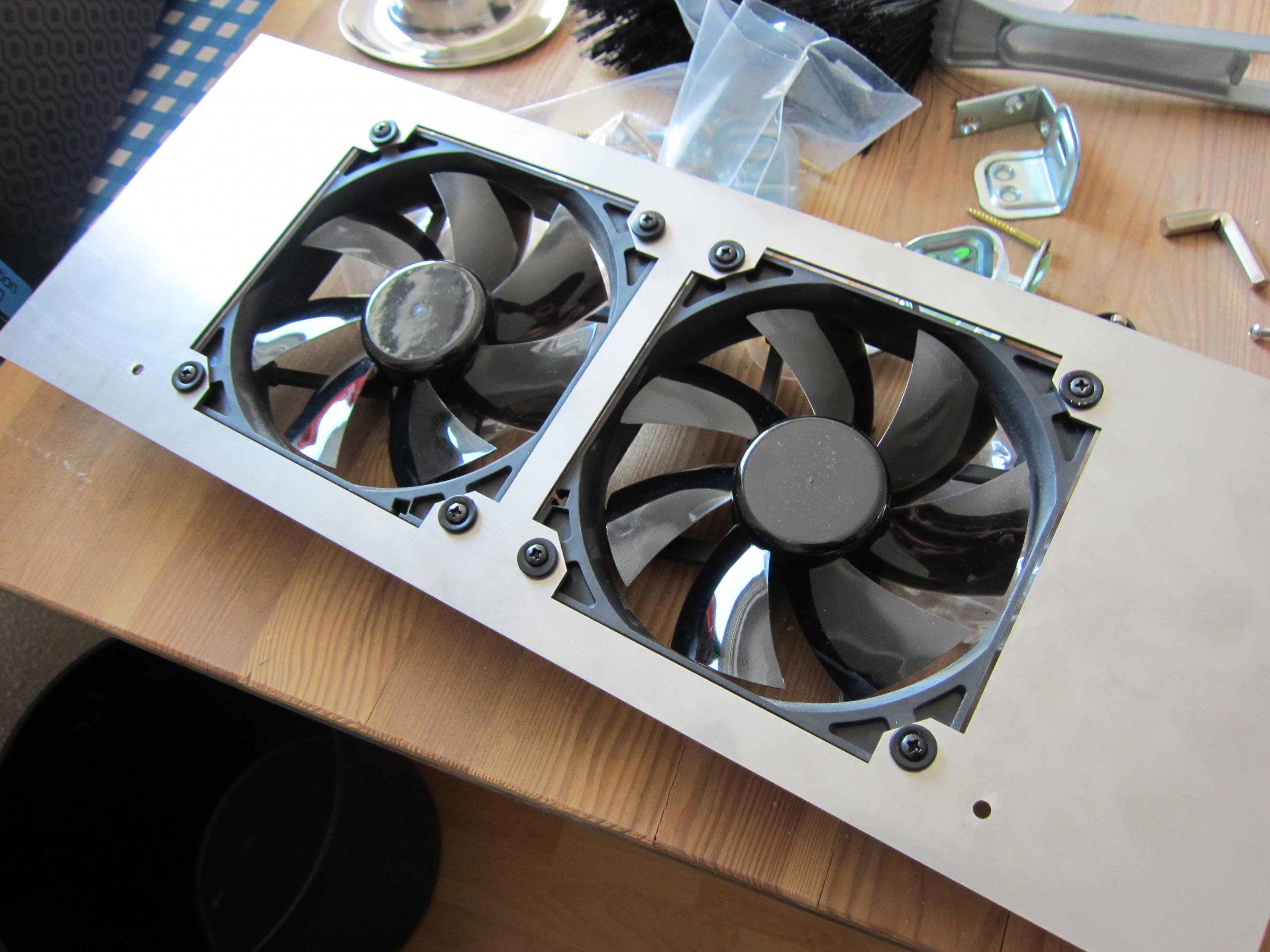

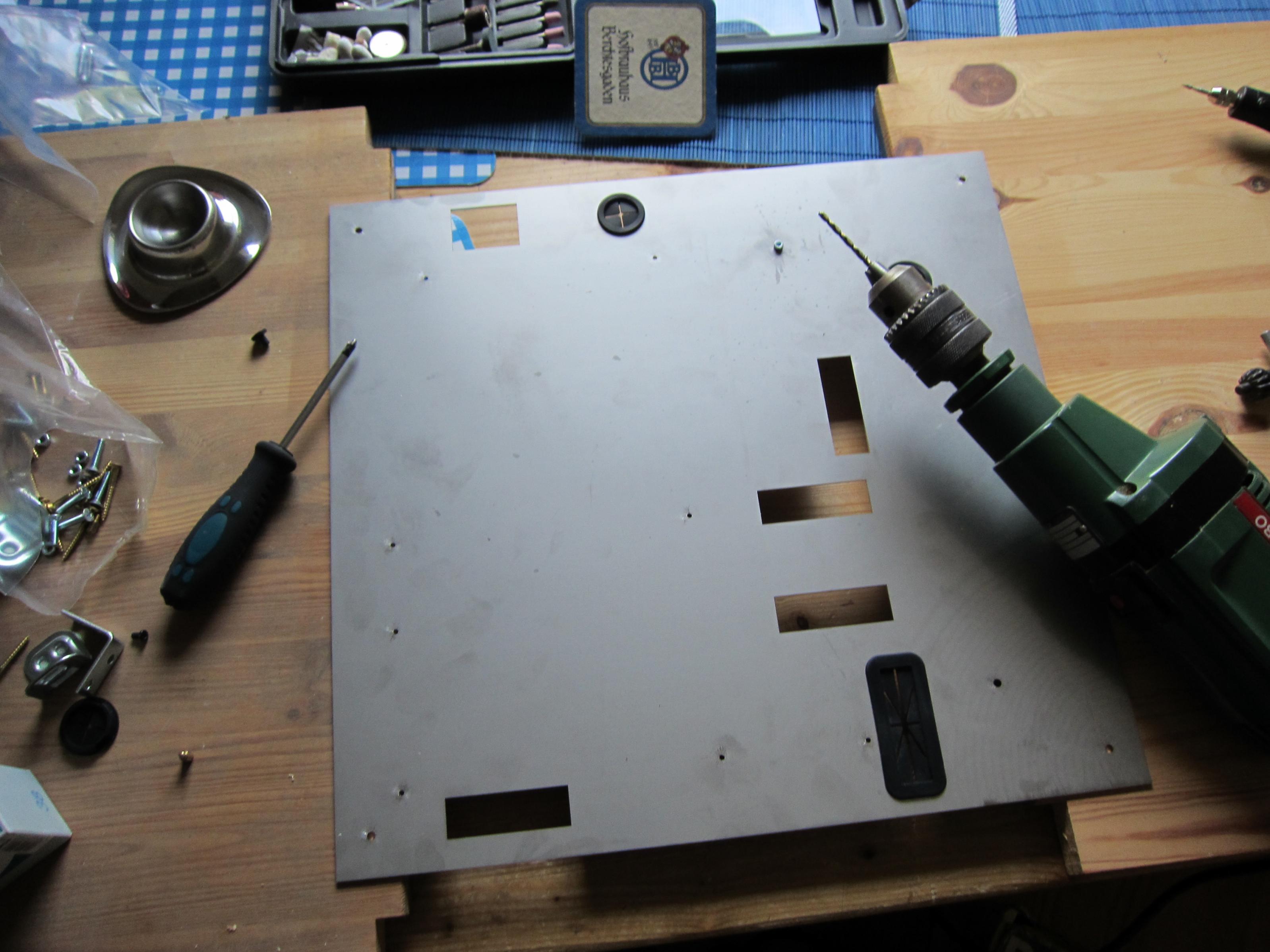

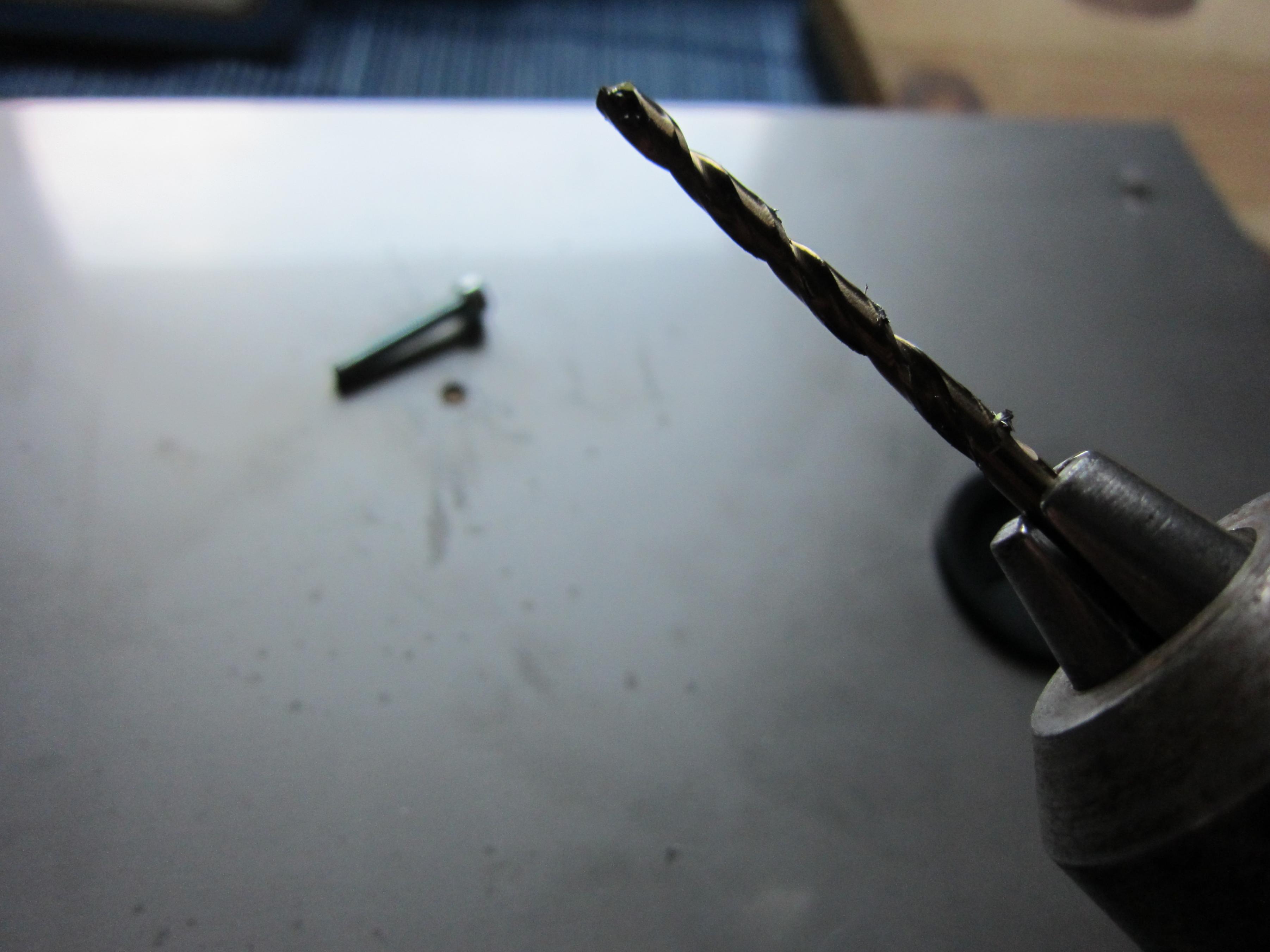

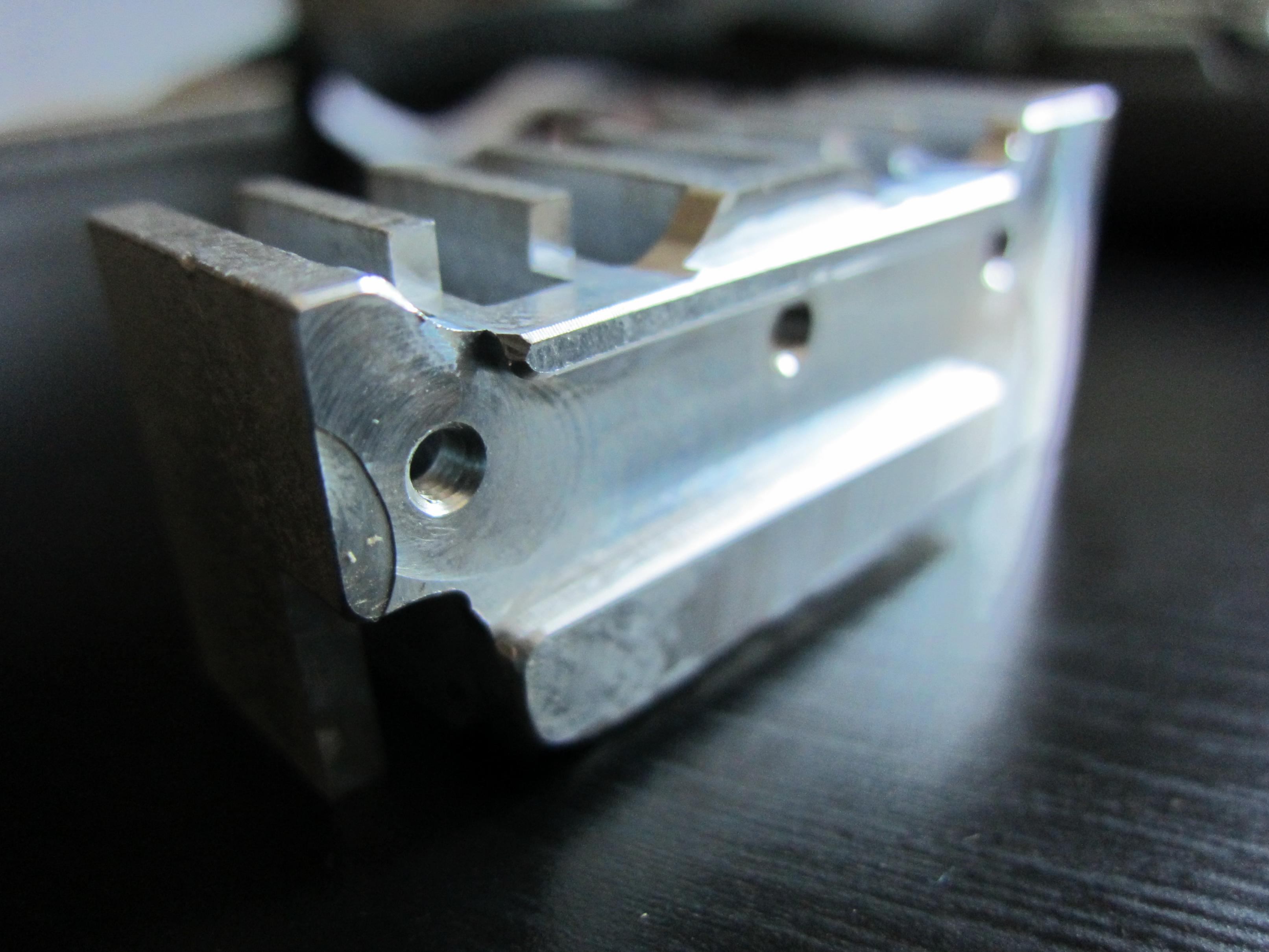

Nach einer langen Pause kann es nun endlich weitergehen. Heute kamen die lange erwarteten Edelstahlteile vom Lasern an. Gelasert wurden ein Mainboardtray und eine Frontplate.

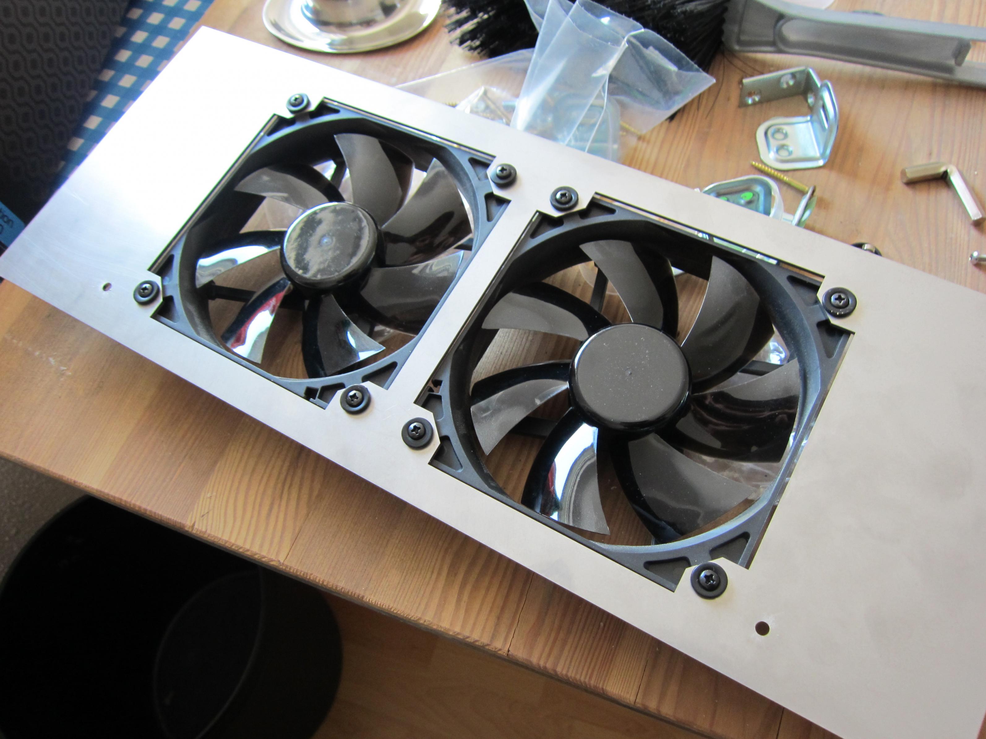

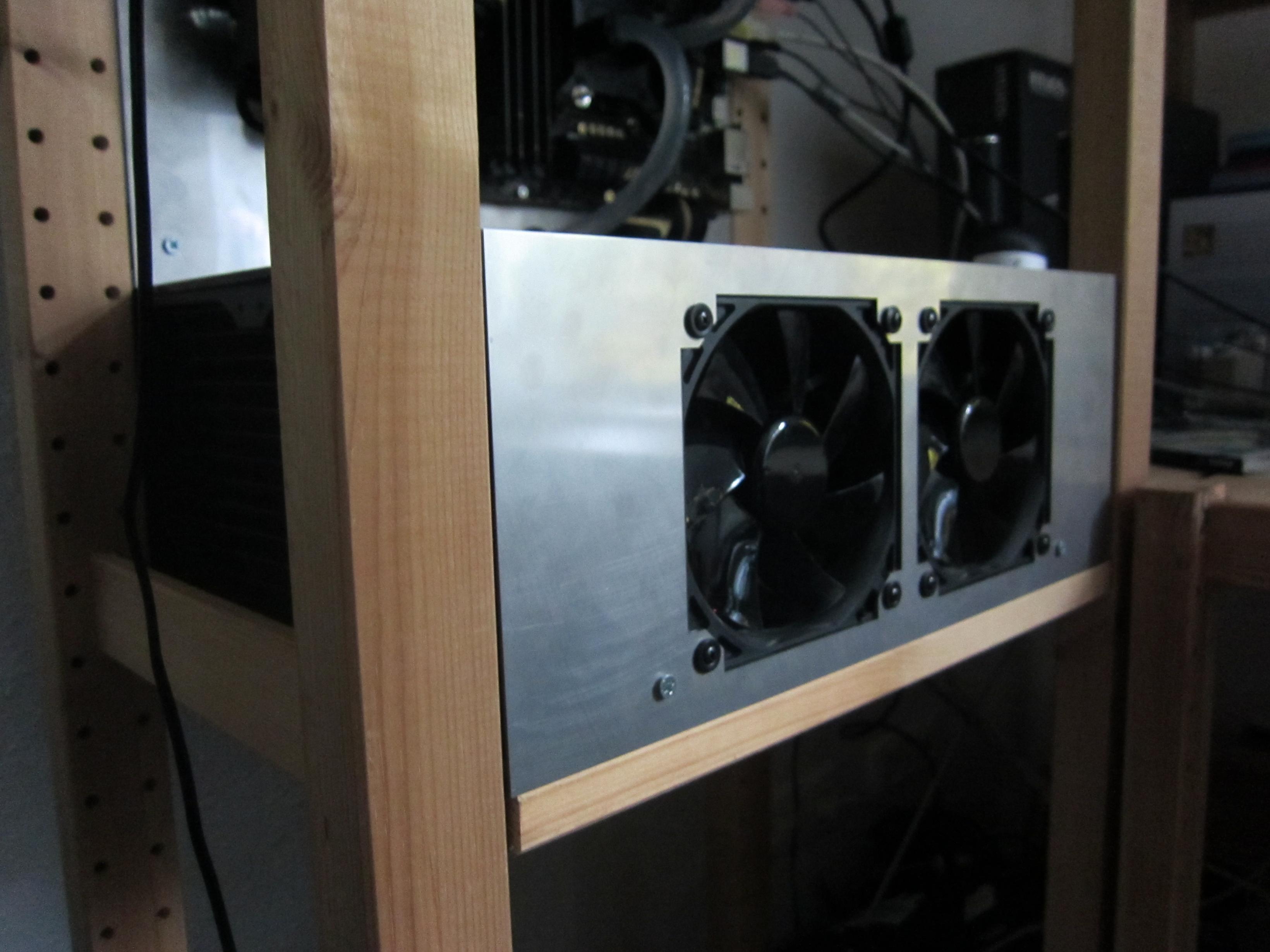

Im Mainboardtray befinden sich Bohrungen für das Mainboard ansich, Kabeldurchführungen für das Kabelmanagement, Schlauchdurchführungen für die Wasserkühlung und Bohrungen für die Befestigung des Ausgleichsbehälters neben dem Mainboard. Dazu ist in jeder Ecke noch eine Bohrung um das Ganze am Regal zu befestigen.

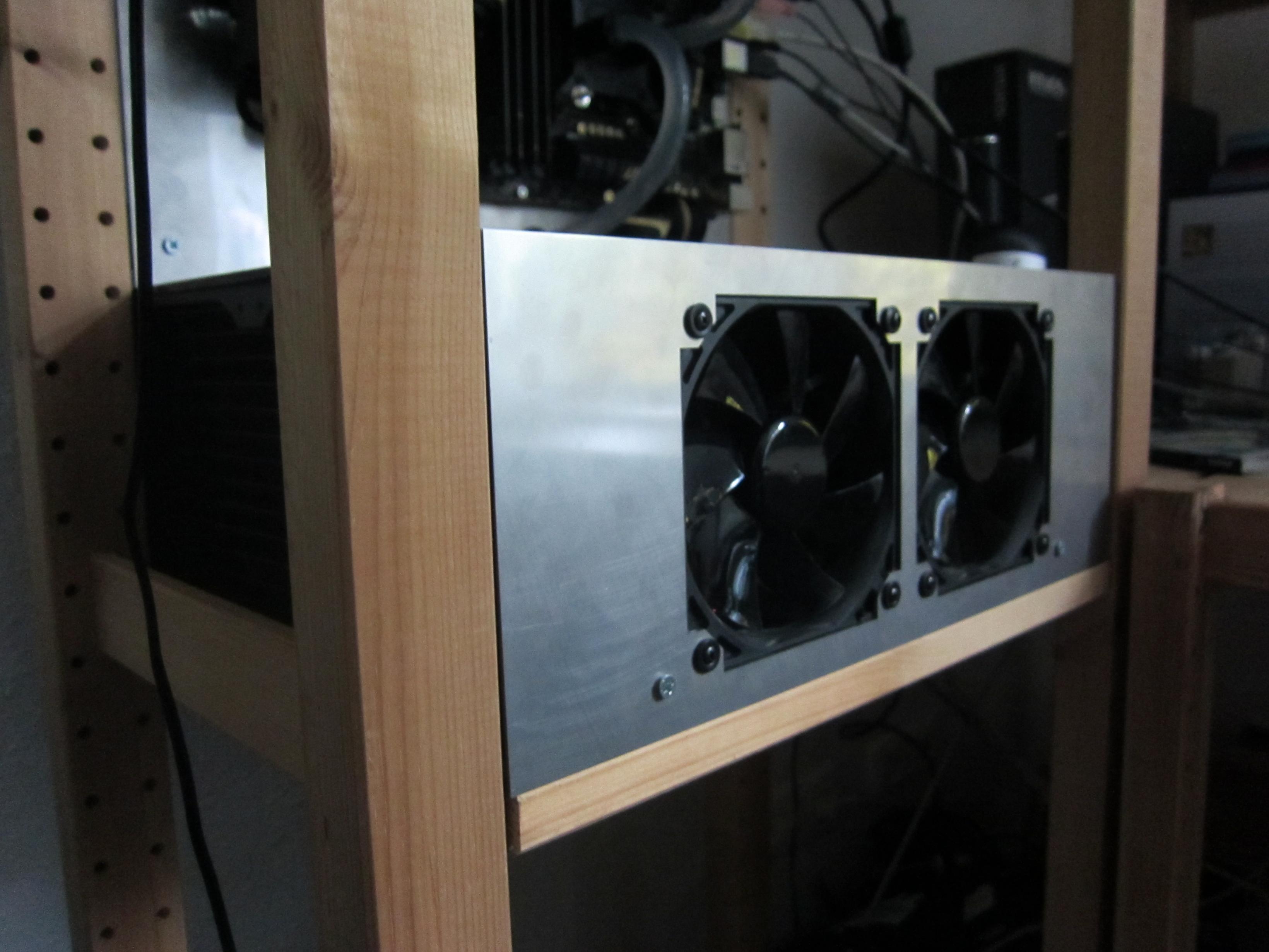

Die Frontplate hat Aussparungen für zwei 120er Lüfter und zwei Löcher zum Befestigen am Regalboden.

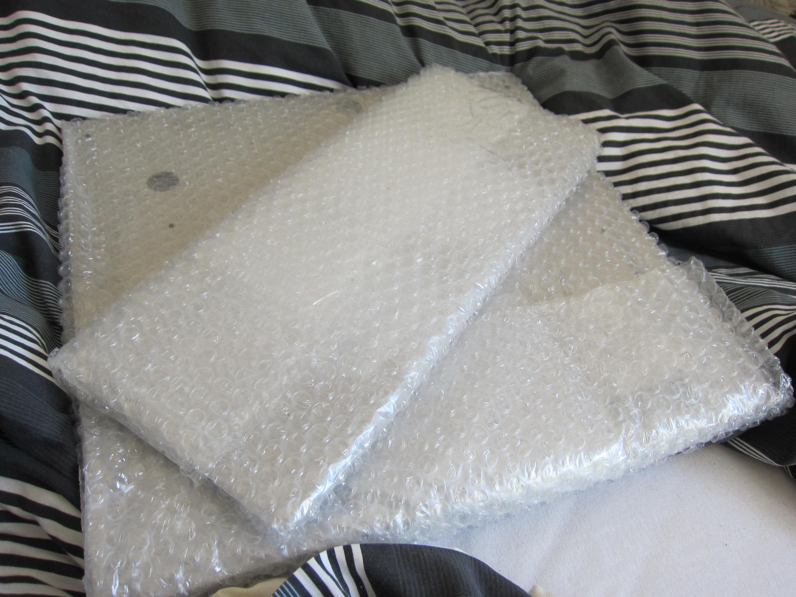

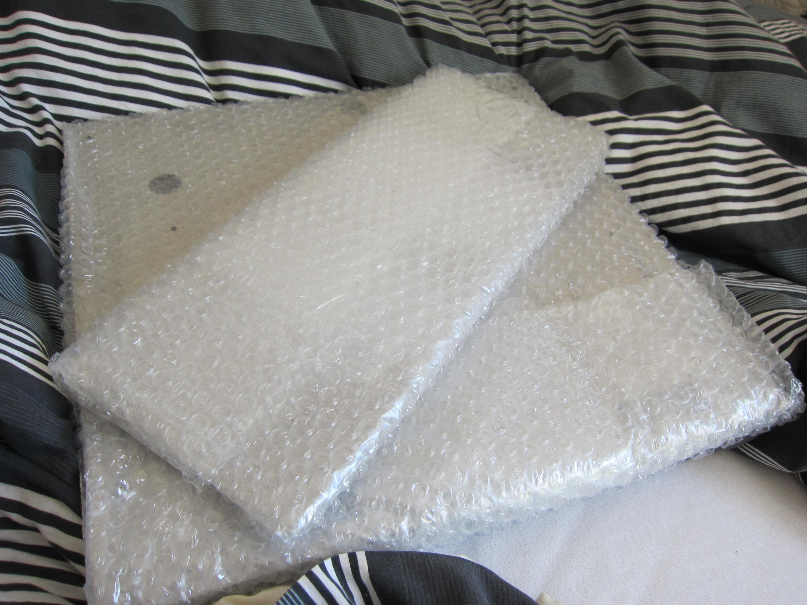

Als die Teile heute morgen ankamen war ich ganz begeistert von ihnen :)
Alles sah so aus wie ich es mir vorgestellt (und wie ich es geplant) habe. Die Materialstärke von 2mm war nicht zu dünn gewählt, sondern genau richtig und die Aussparungen fürs Kabelmanagement harmonieren perfekt mit Einsätzen aus Gummi.

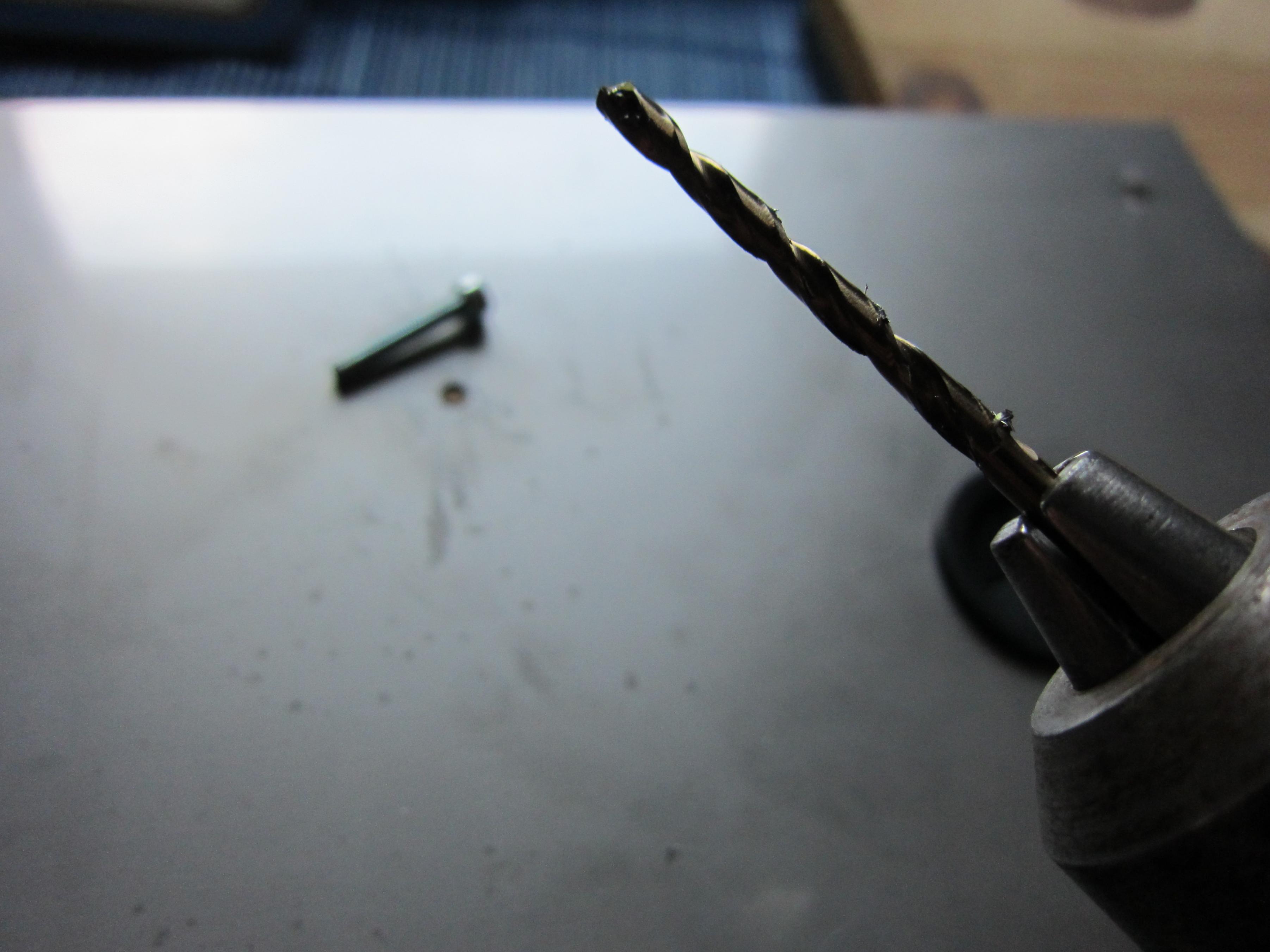

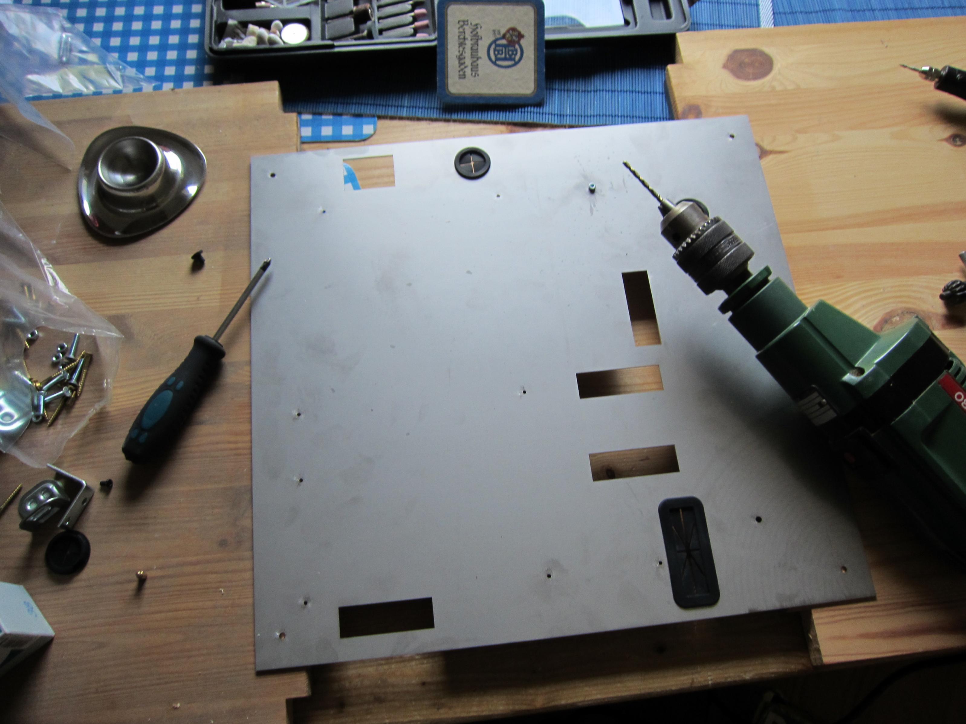

Besonders Sorgen haben mir beim Planen die Bohrungen fürs Mainboard gemacht. Position und Durchmesser waren so eine Sache ;)
Also habe ich einen Abstandhalter geholt und ihn an den Tray gehalten - die Löcher sind zu klein, es passt nicht...
Ohne zu Frühstücken habe ich mich auf den Weg zum Werkzeughändler meines Vertrauens gemacht und mir einen Metallbohrer, M3 Schrauben und passende Muttern besorgt.
Wieder zu Hause angekommen ging es direkt los. Wir (Danielson und ich) haben den Mainboardtray aufgebockt und ein bisschen Öl geholt. Mit dem Öl wurde der Bohrer gekühlt. Nach wenigen Minuten waren alle Löcher von 2,5 auf 3,2mm ausgeweitet und die Schrauben passen jetzt perfekt hindurch :)
Jetzt lasse ich aber erstmal Bilder sprechen :evillol:
@@@@@@@@@@IMG_1543.jpg-> es kam gut verpackt @IMG_1552.jpg-> der Boherer nach der Arbeit
IMG_1556.jpg-> Der komplette Tray@IMG_1622.jpg-> die Fontplate von hinten@IMG_1625.jpg-> die Frontplate von vorne

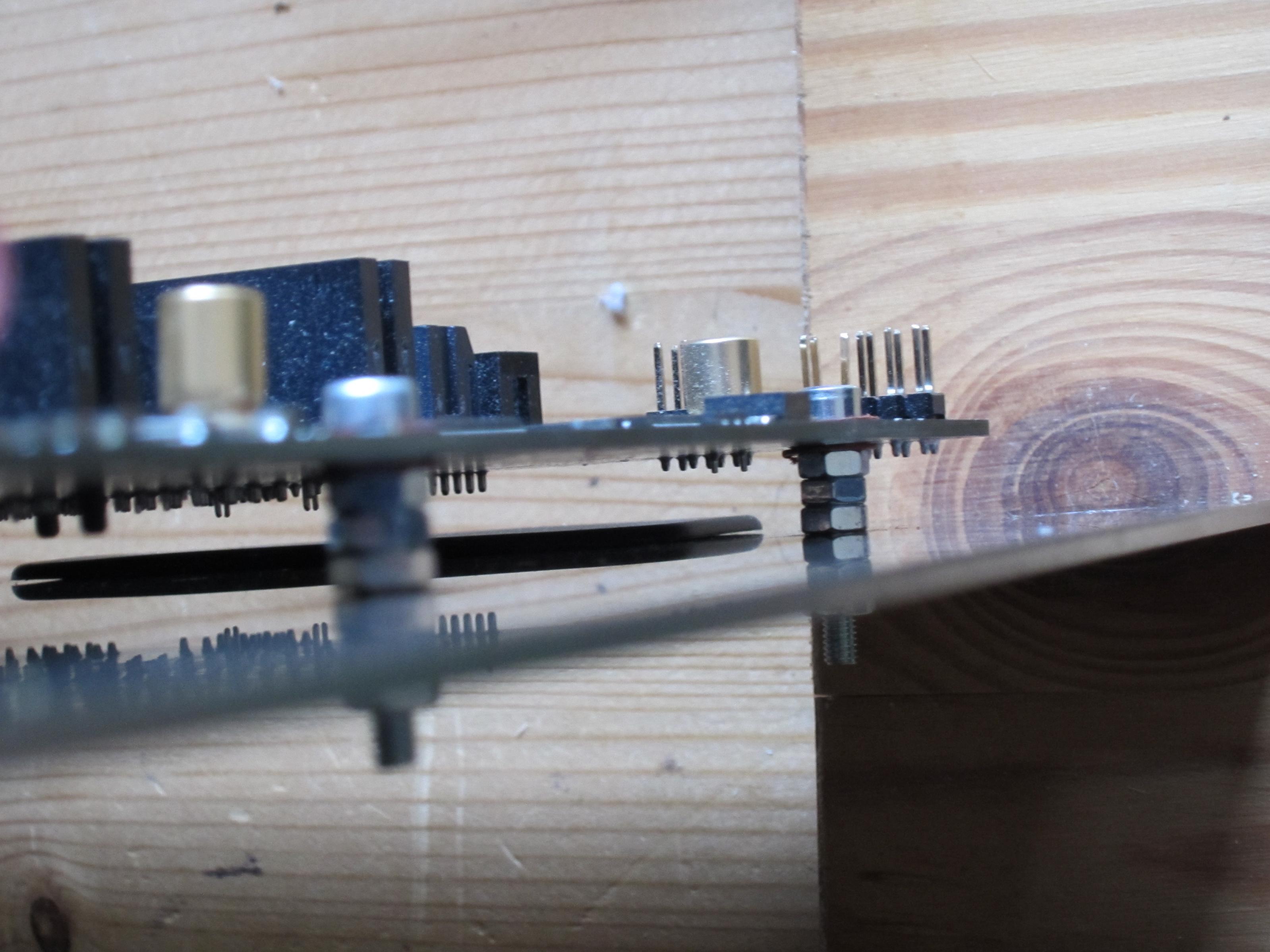

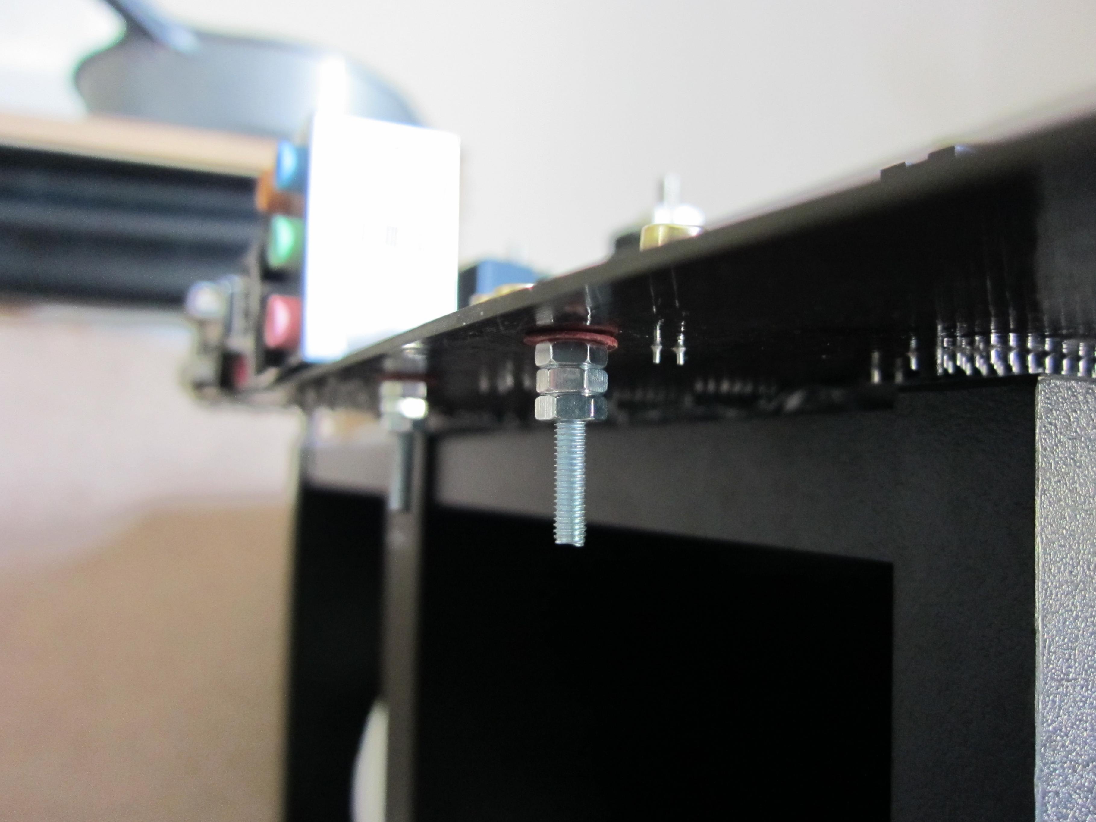

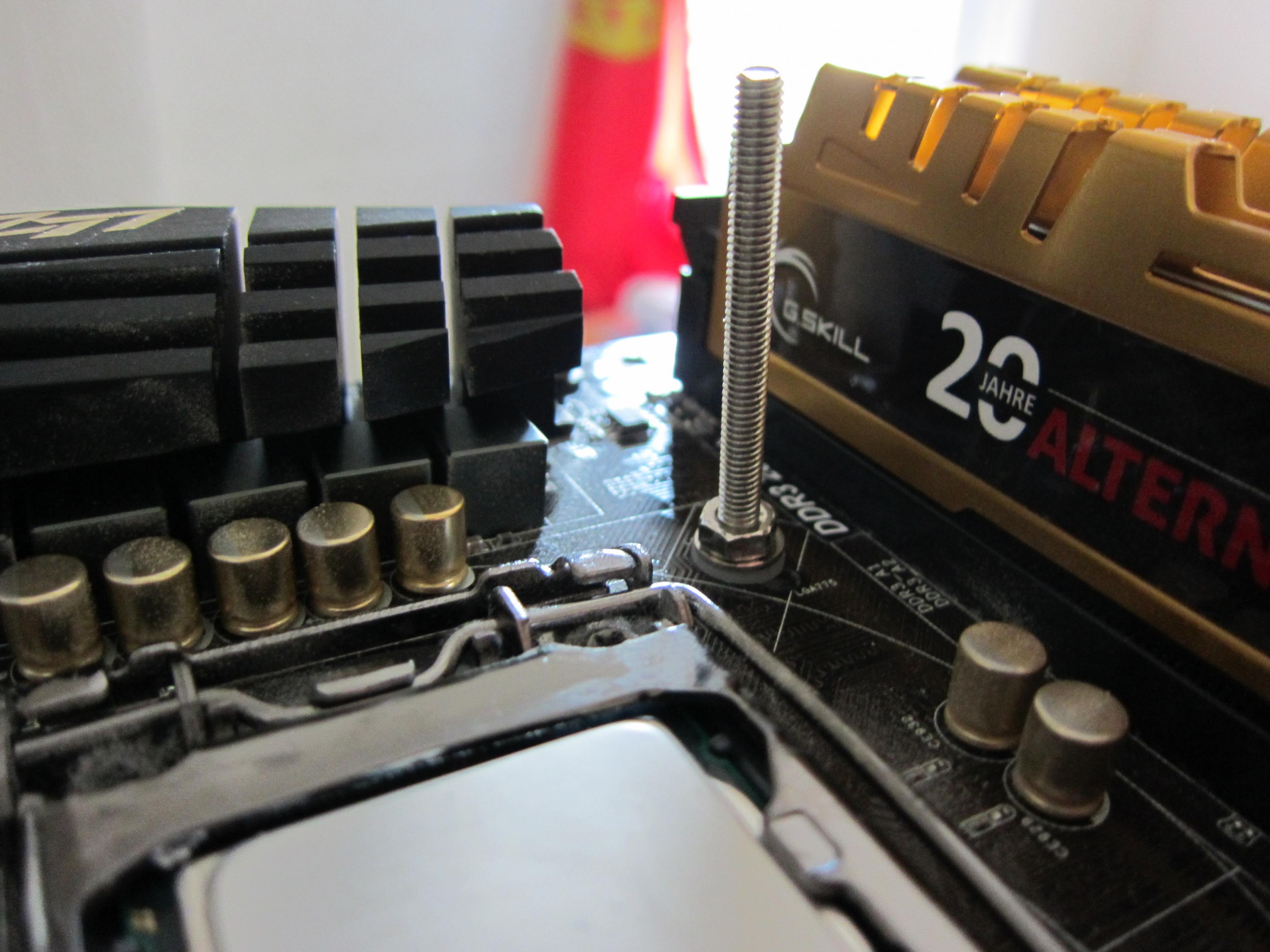

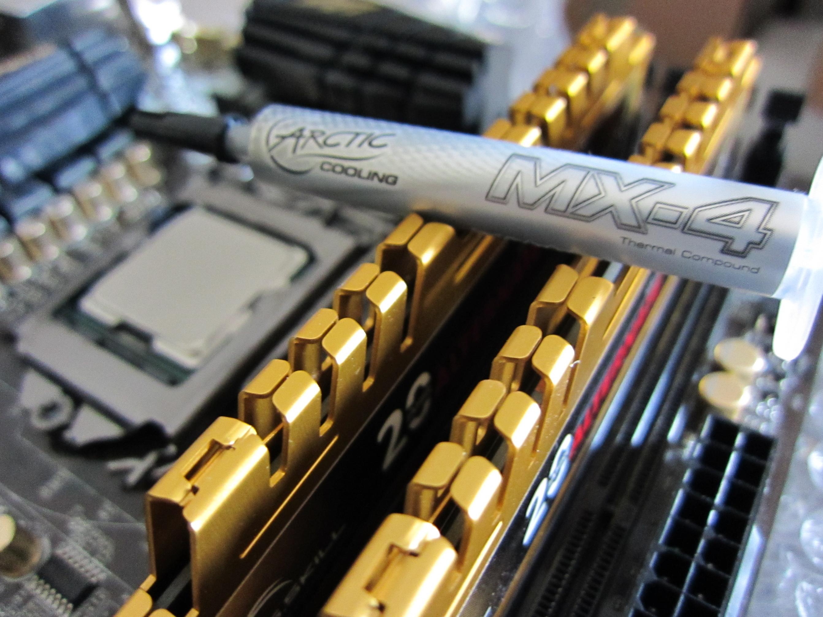

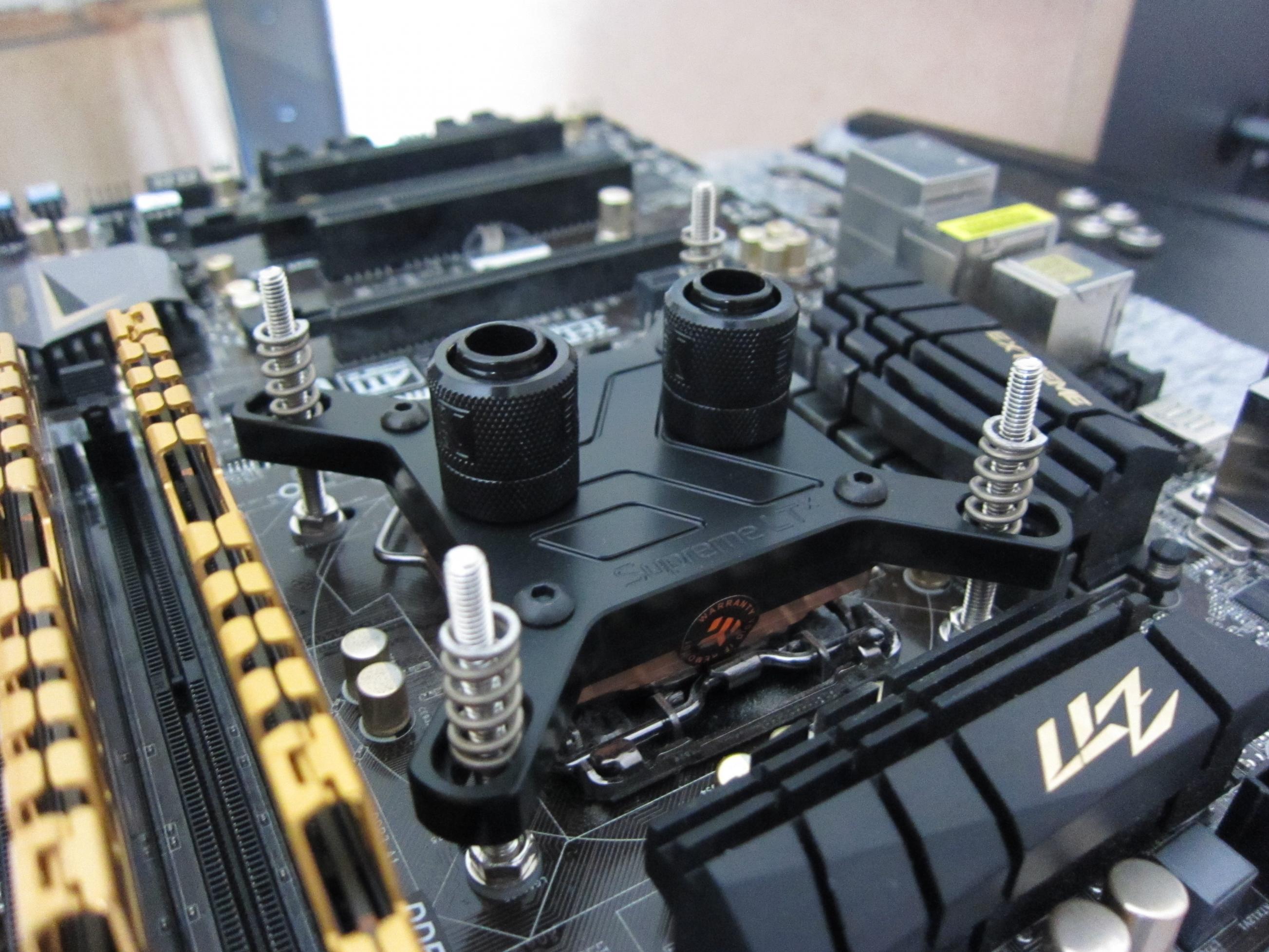

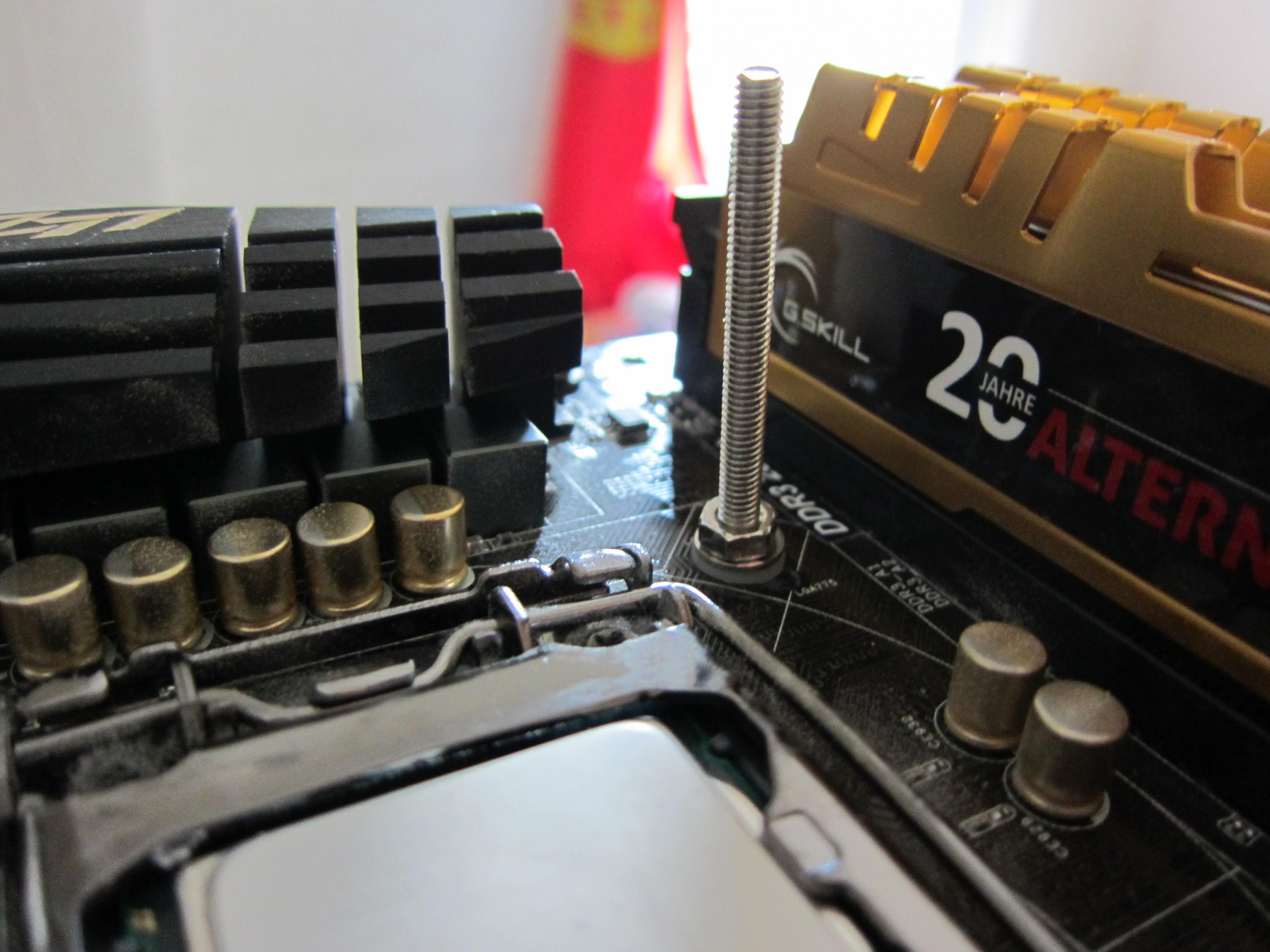

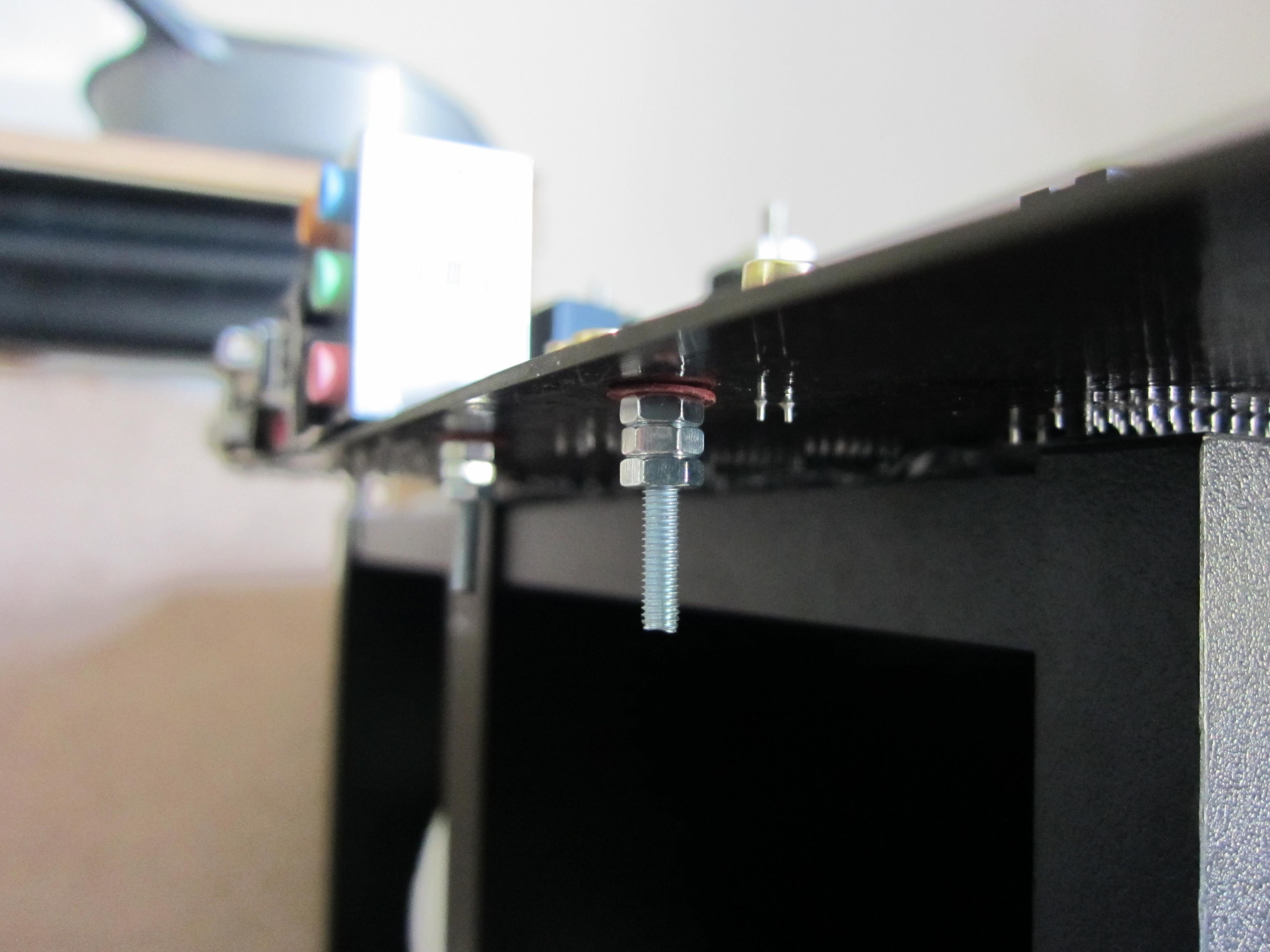

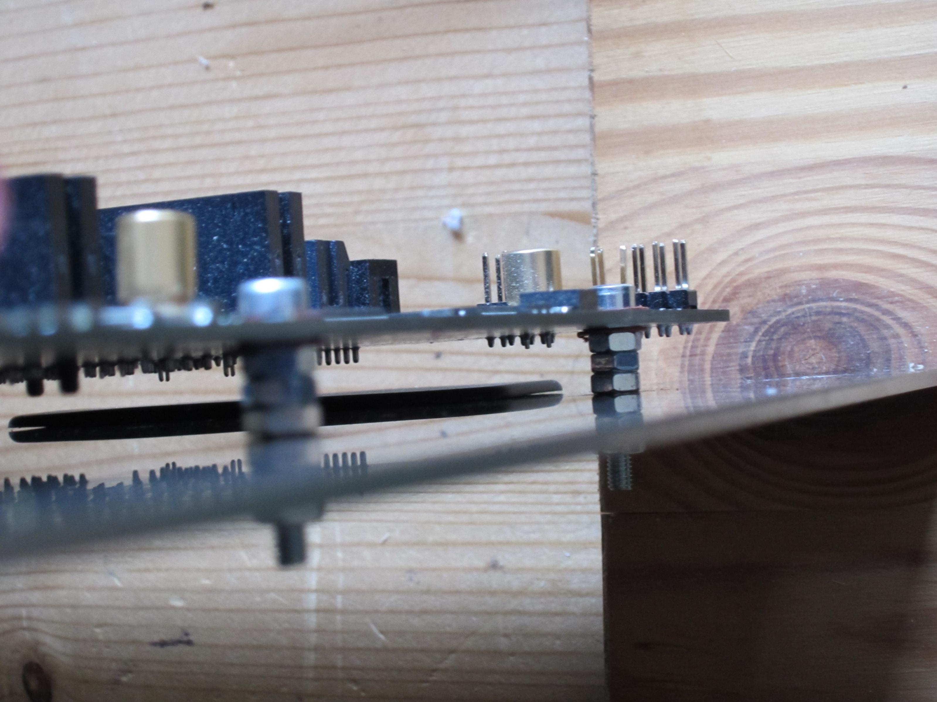

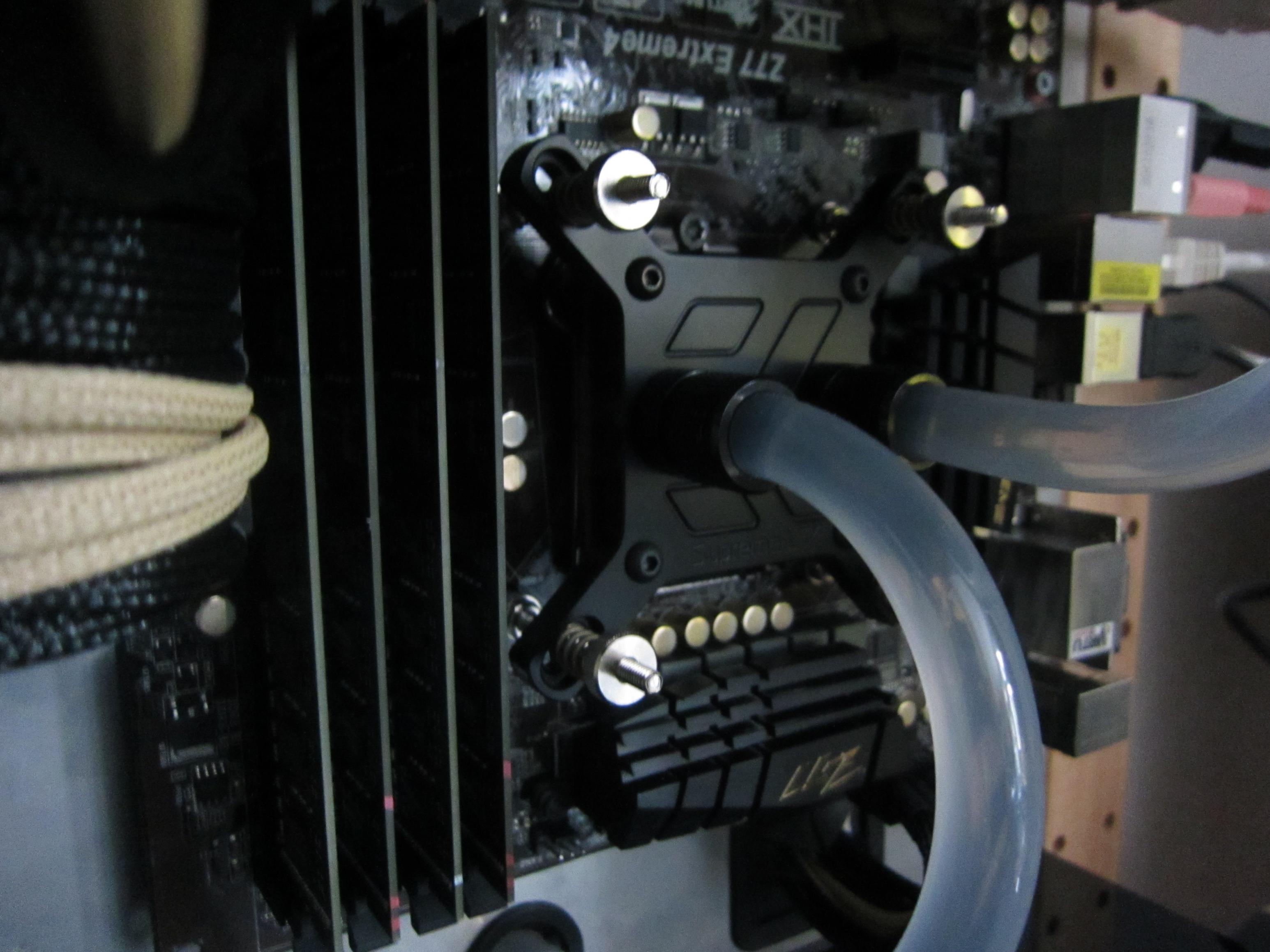

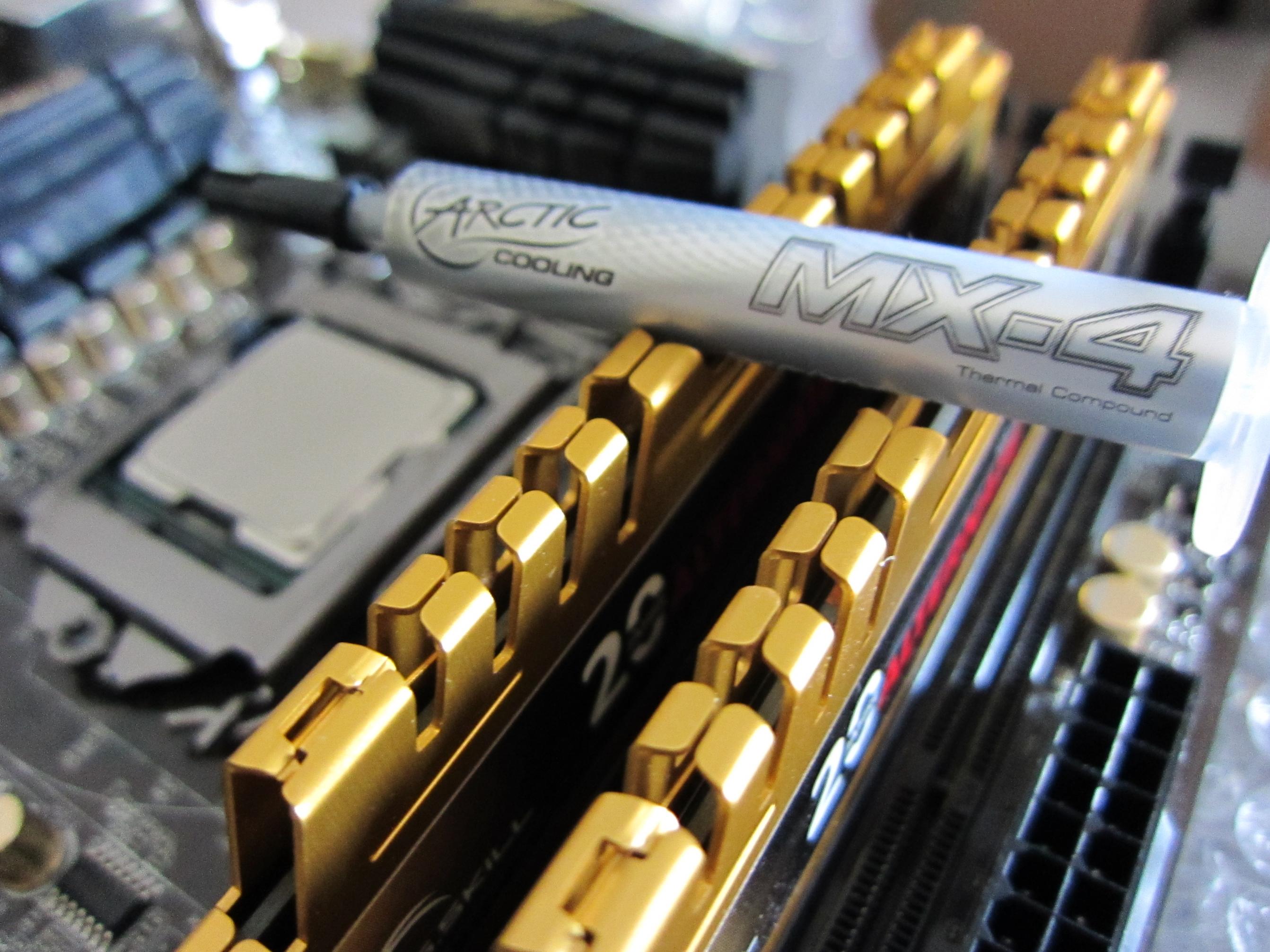

Nachdem die Löcher aufgebohrt waren konnten wir das Mainboard für den Einbau vorbereiten. Erstmal kam der bei diesen Temperaturen äußerst lästige Boxed von der CPU runter und wurde durch einen EK-Waterblocks Supreme LTX mit zwei EK-Schraubis ersetzt.
Die Abstandhalter vom Mainboard wurden durch drei M3-Muttern zwischen dem Tray und dem Mainboard ersetzt. Hinter den Tray kamen nochmal zwei Muttern um sicher zu gehen ;)
Erstaunt war ich, dass alle Bohrungen auf Anhieb gepasst haben. Damit habe ich mich so lange beschäftigt und war mir nie sicher, ob wirklich alles passt. Aber letzendlich hat sich die Arbeit doch gelohnt :)
@@@@@@@@@@IMG_1587.jpg-> Arctic MX4 @@@@@@IMG_1591.jpg-> Befestigung CPU-Kühler

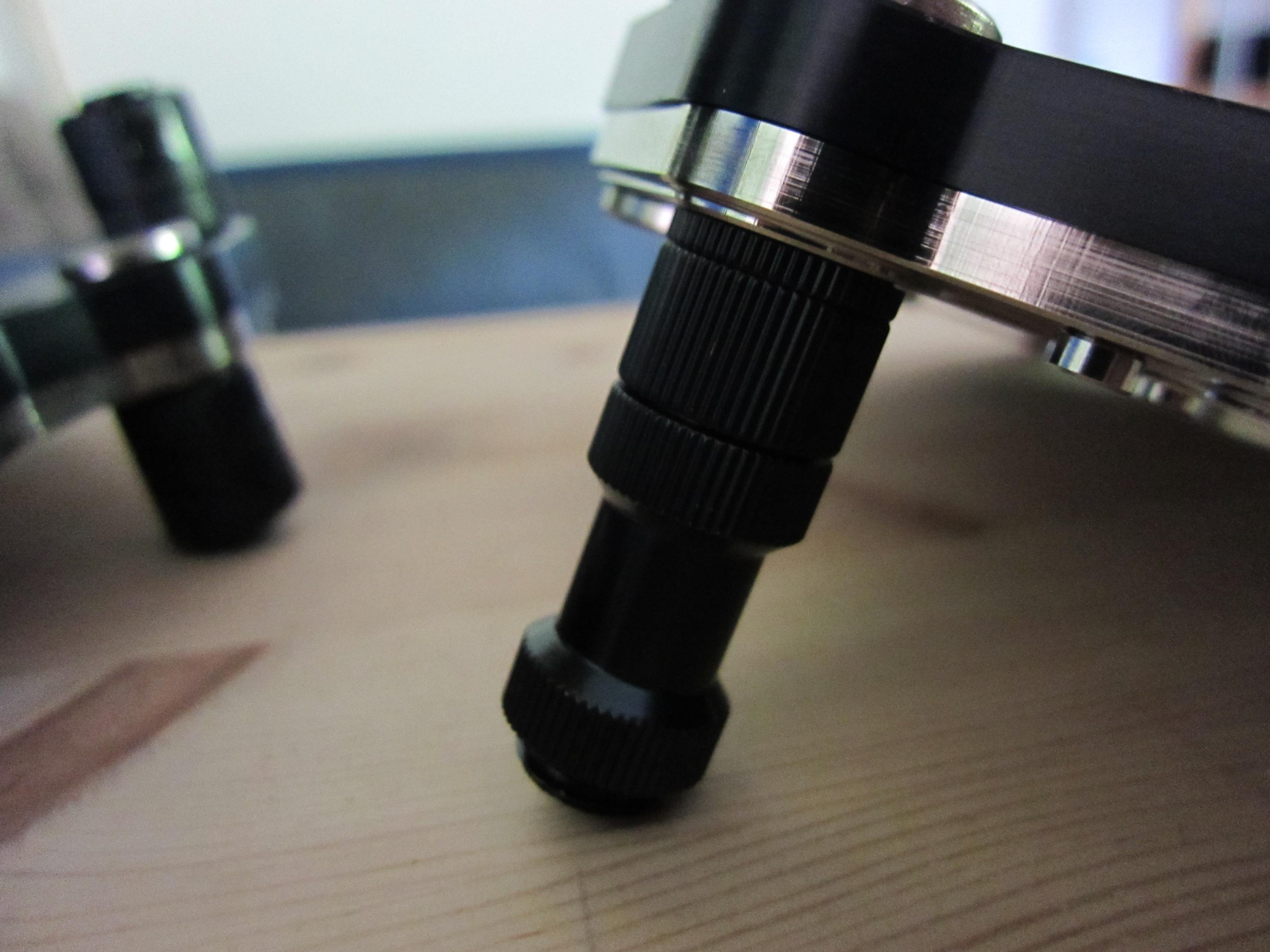

IMG_1595.jpg-> EK Supreme LTX @IMG_1603.jpg-> Distanzmuttern @IMG_1619.jpg-> fertig montiert
Ich habe die Teile schonmal kurz ins Regal gehalten und gesehen, dass alles optimal passt. Heute abend nach der Arbeit werde ich dann meinen Grafikkarten einen neuen Kühler verpassen, Frontplate und Tray im Regal festschrauben und mit dem Verlegen der Schläuche beginnen. Wahrscheinlich werde ich auch Pumpe und Aquaero auf dem Regalboden befestigen sowieso die ganze Nacht durcharbeiten :D
Naja, fürs erste wars das jetzt mal - bis zum nächsten Update :)

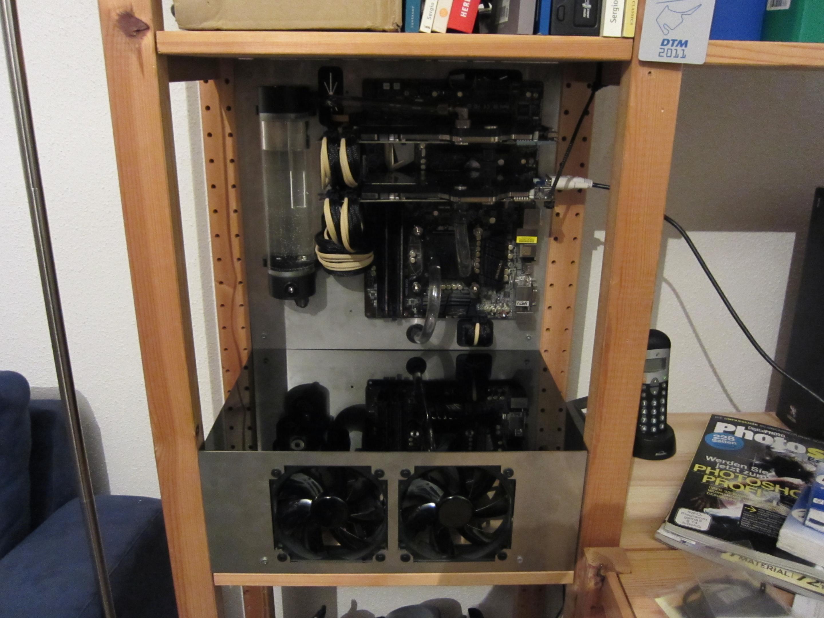

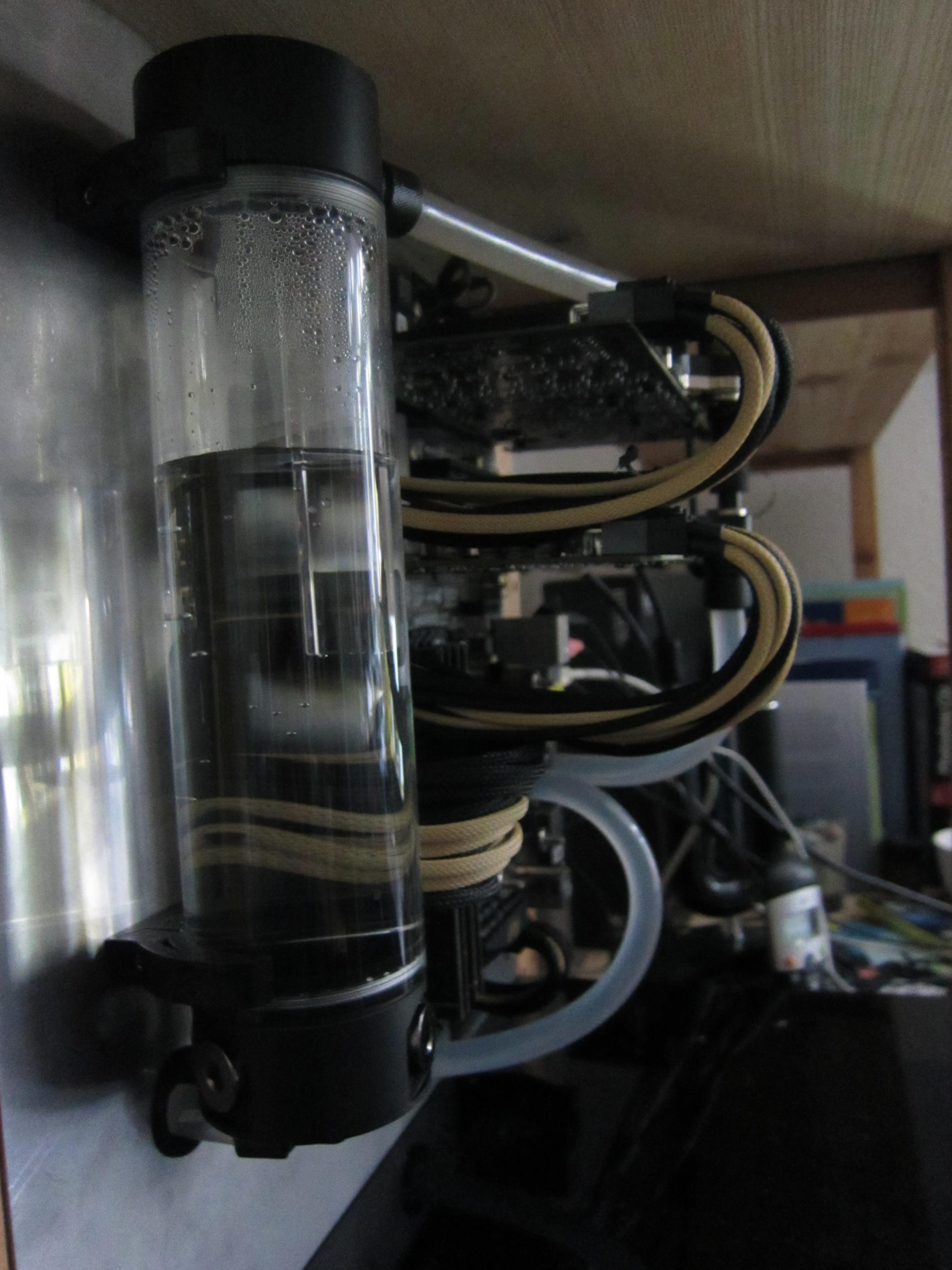

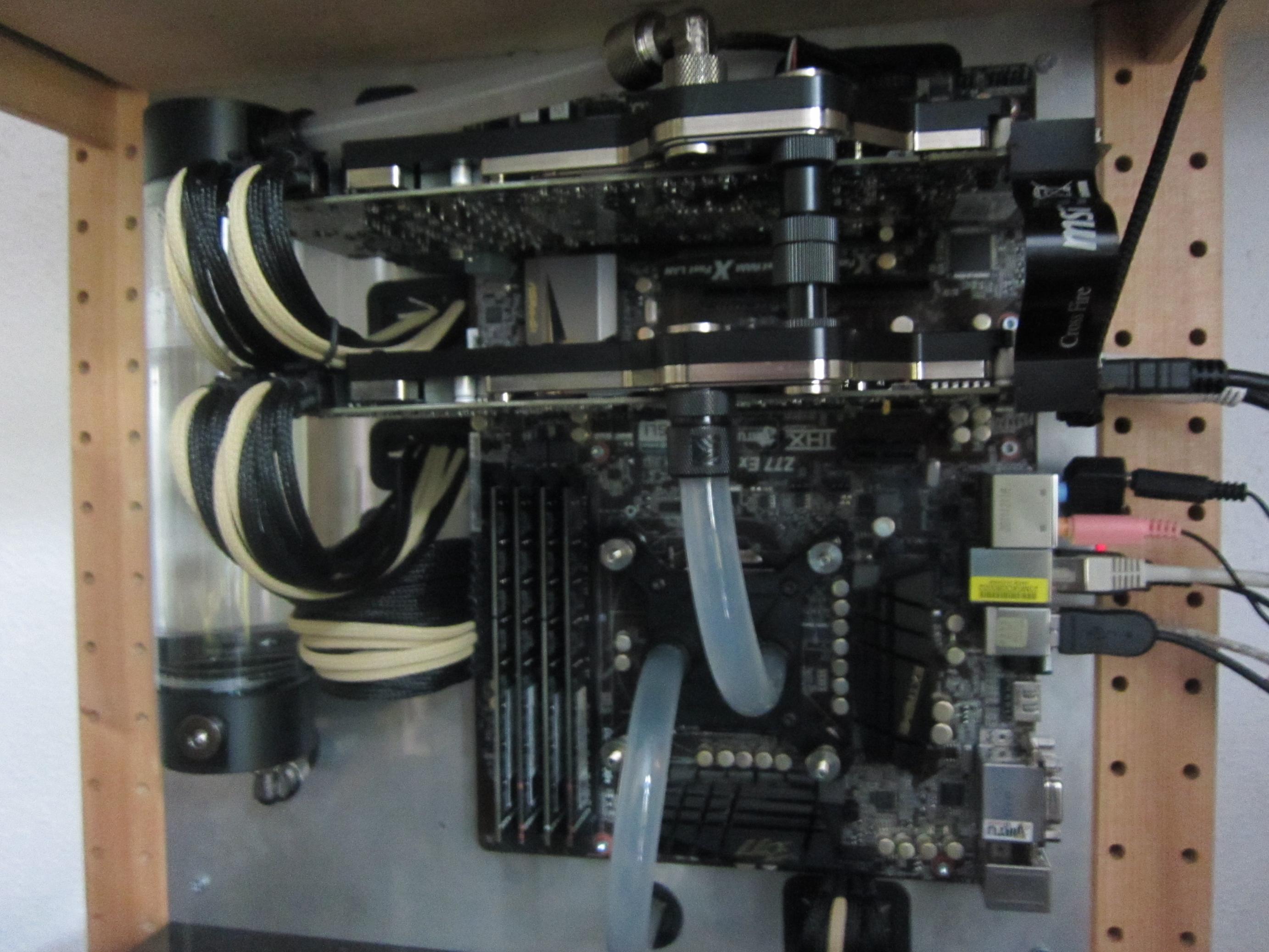

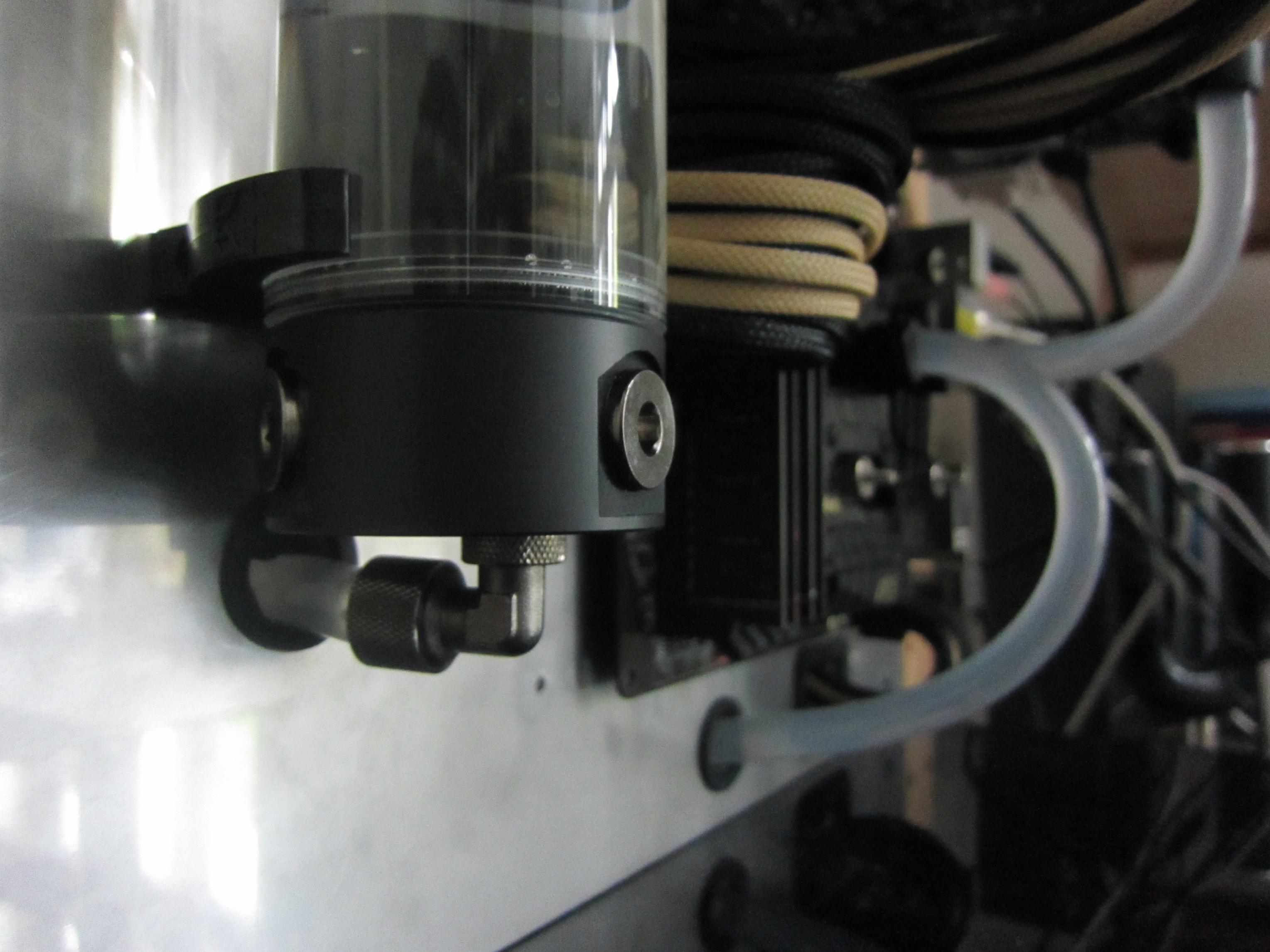

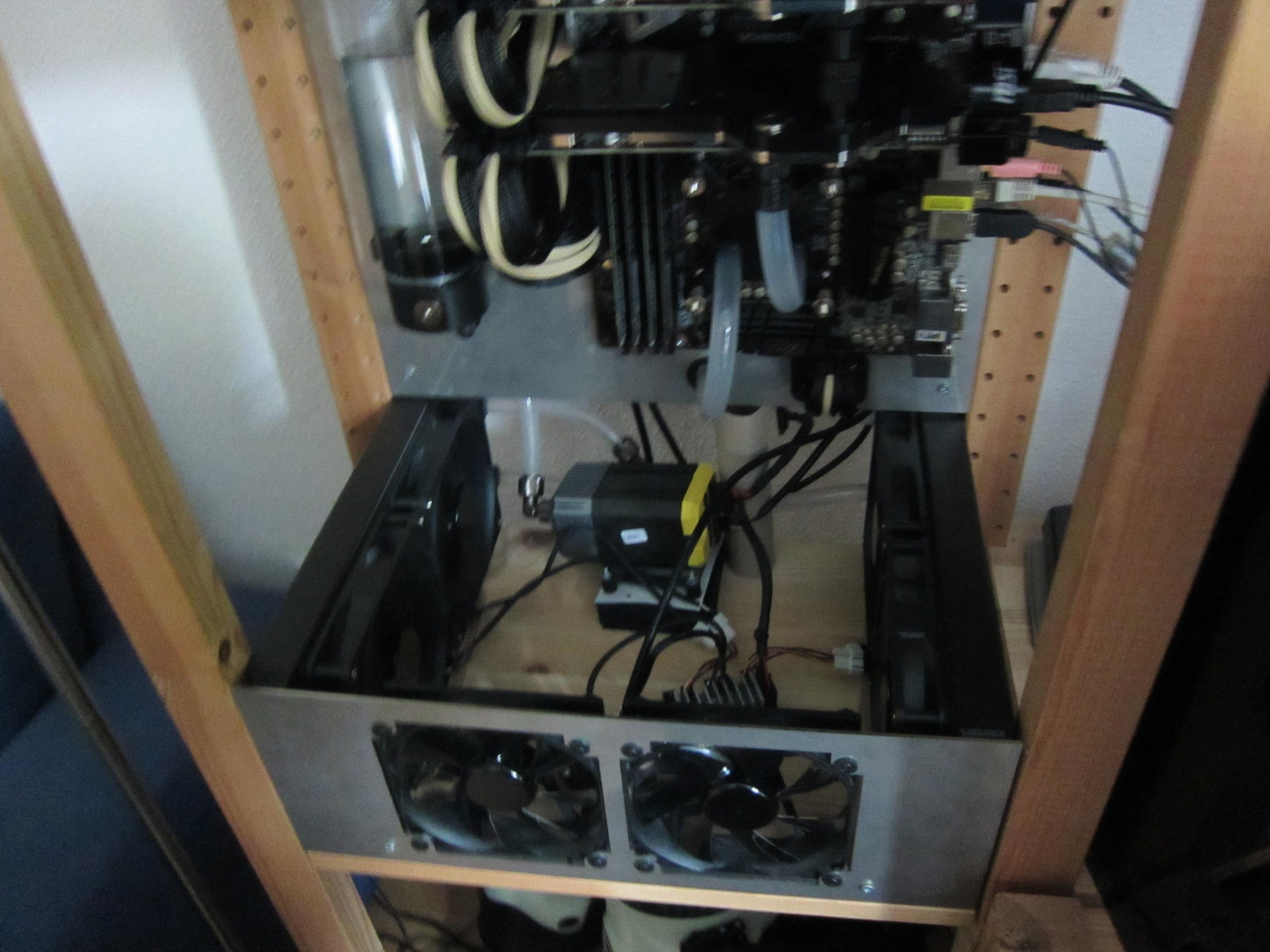

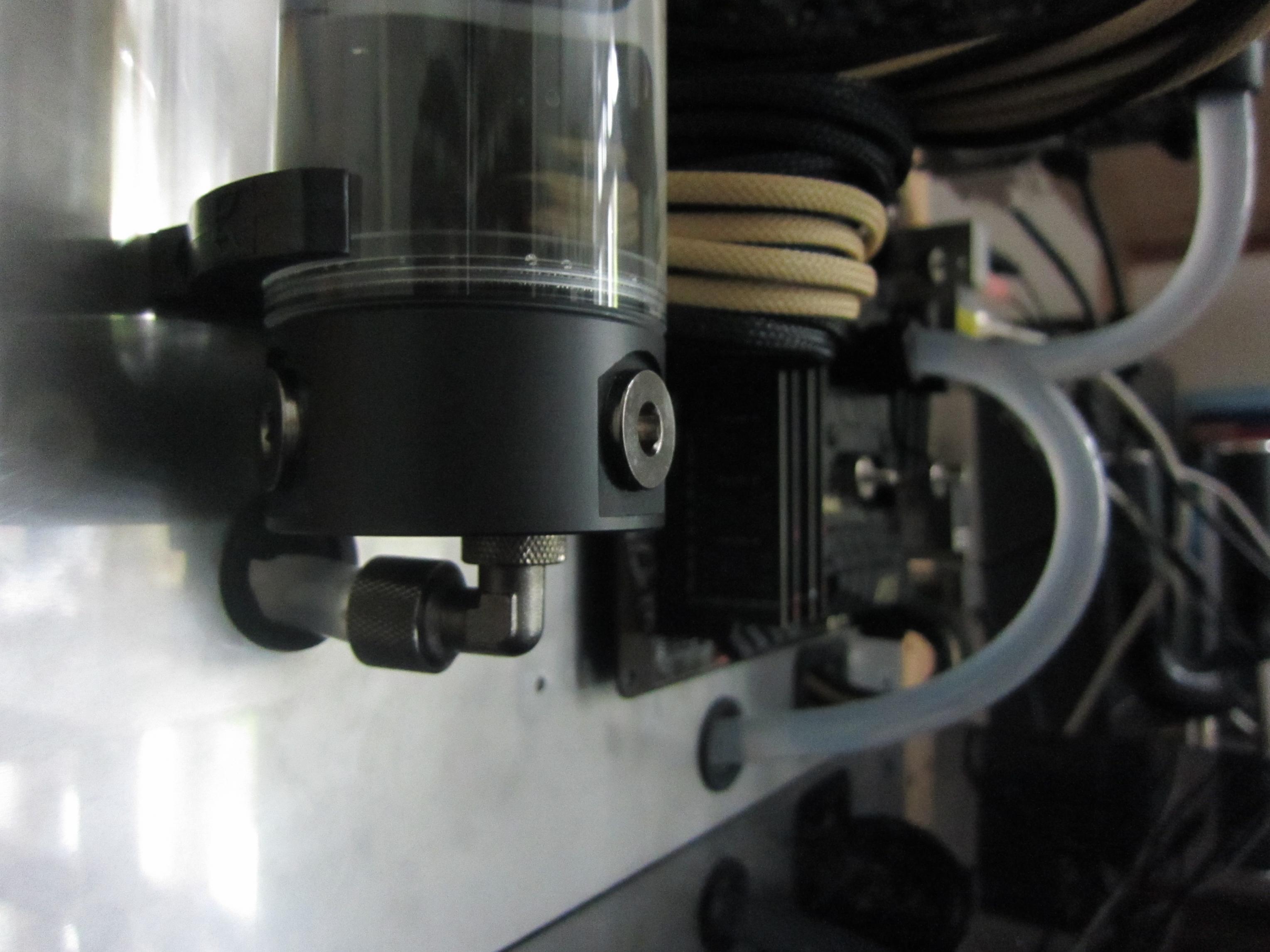

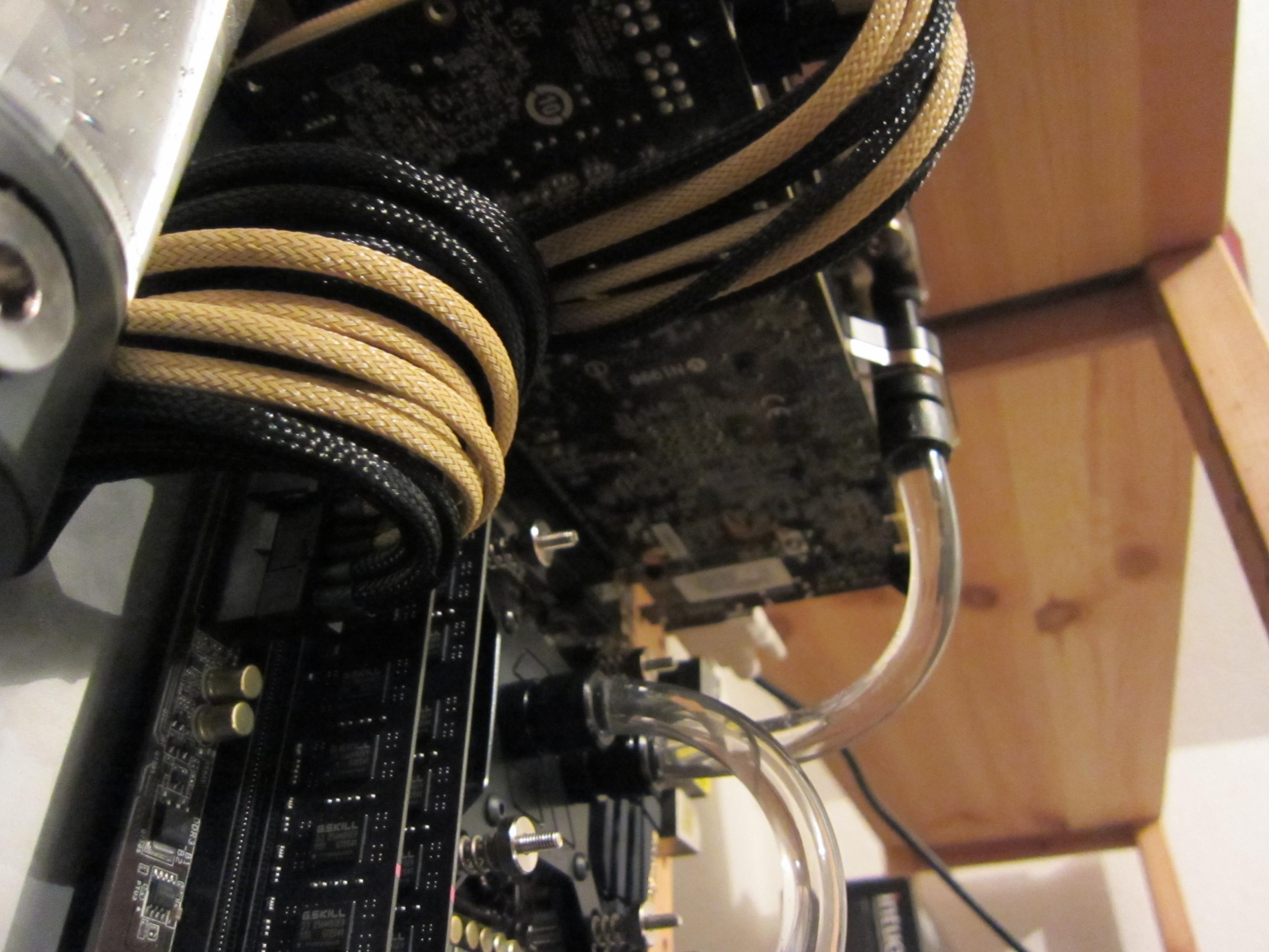

Aufgrund massiver Probleme seitens EK-WB hat sich mein Projekt leider sehr in die Länge gezogen. Inzwischen habe ich es aber doch geschafft den PC fertig zu bauen.
Was noch alles gemacht wurde:
  • Grafikkarten umgebaut
  • System in Regal eingebaut
  • Komponenten verschlaucht
  • Kabel gesleevet
  • Wasserkühlung befüllt

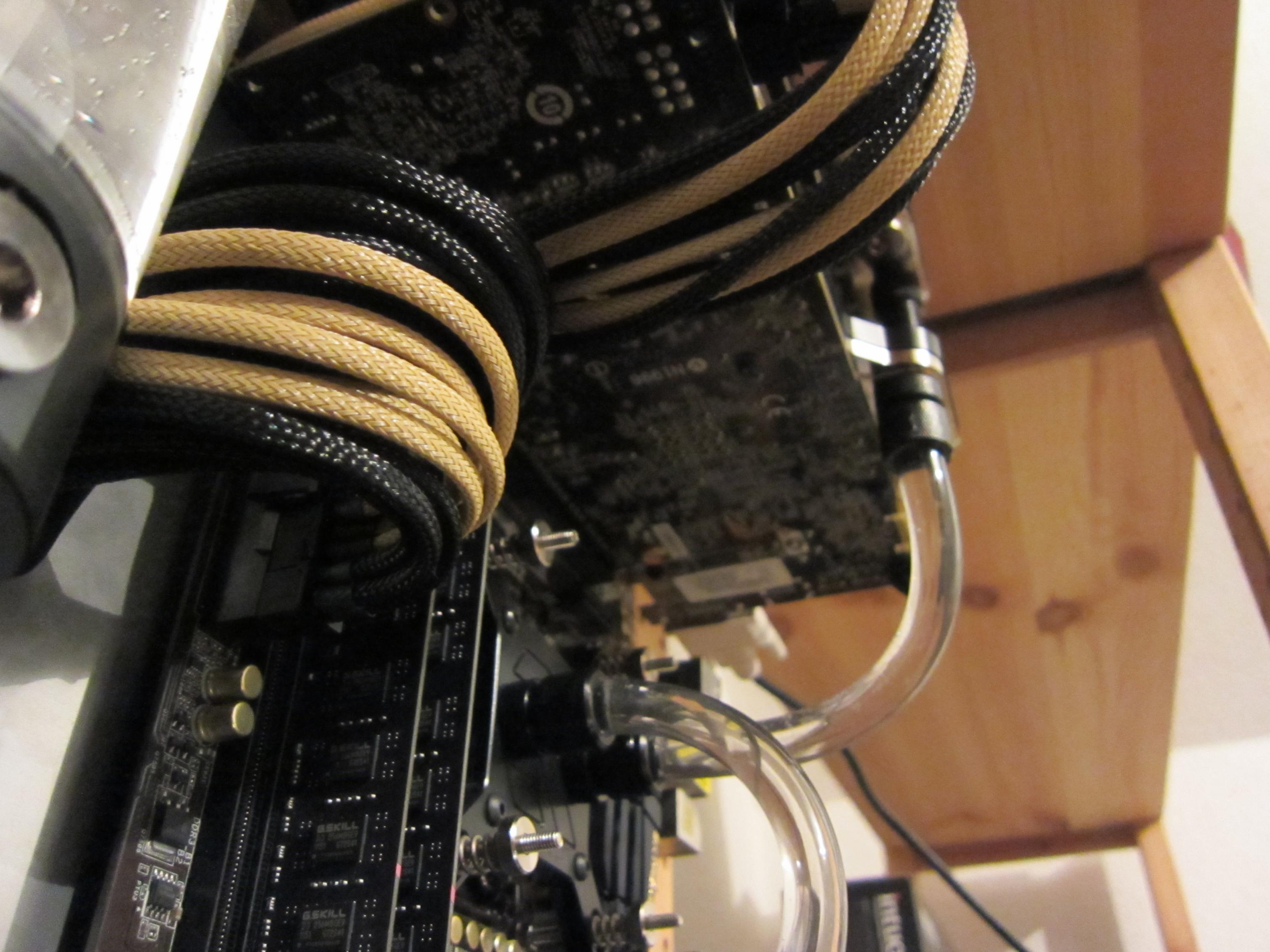

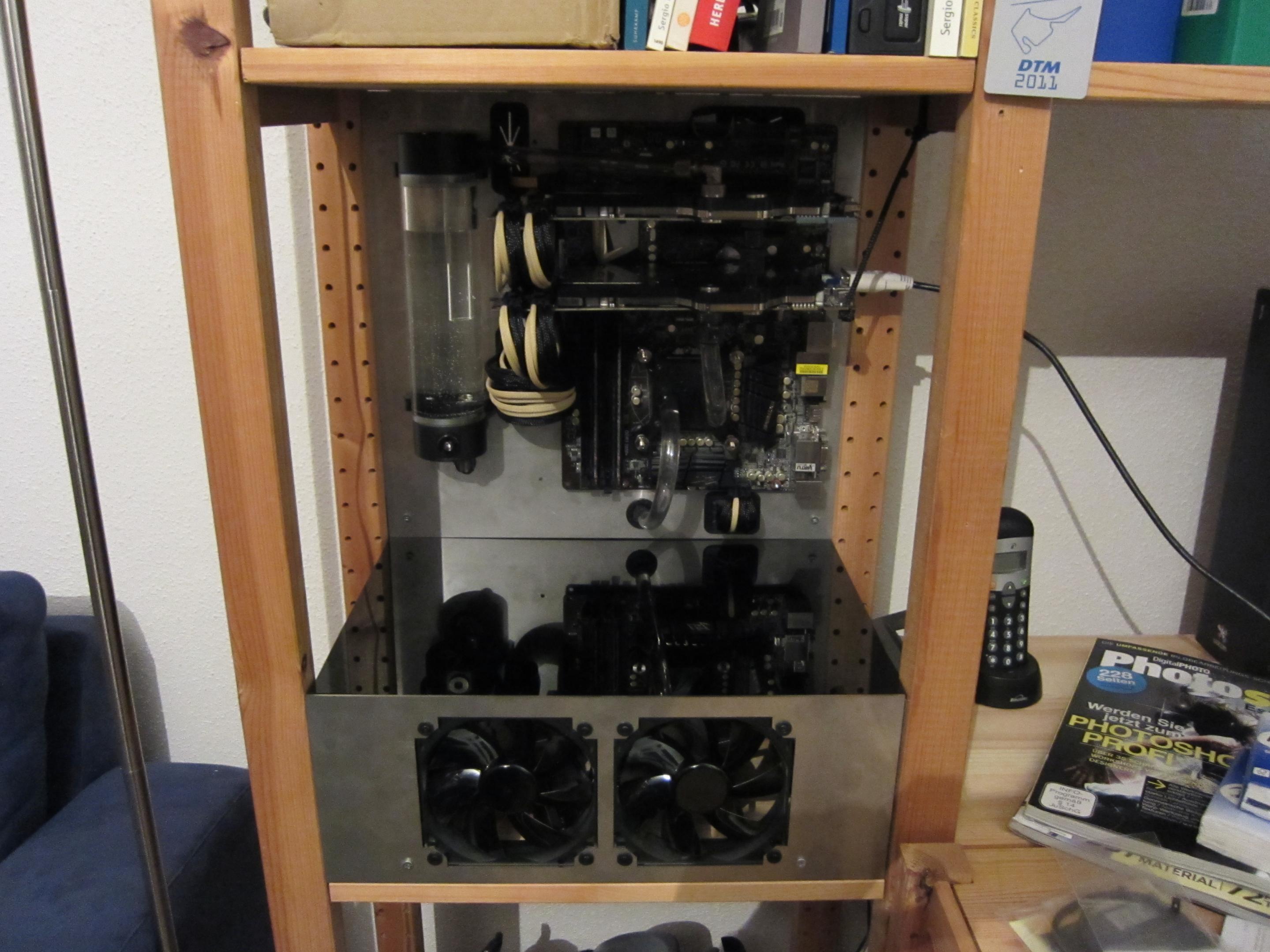

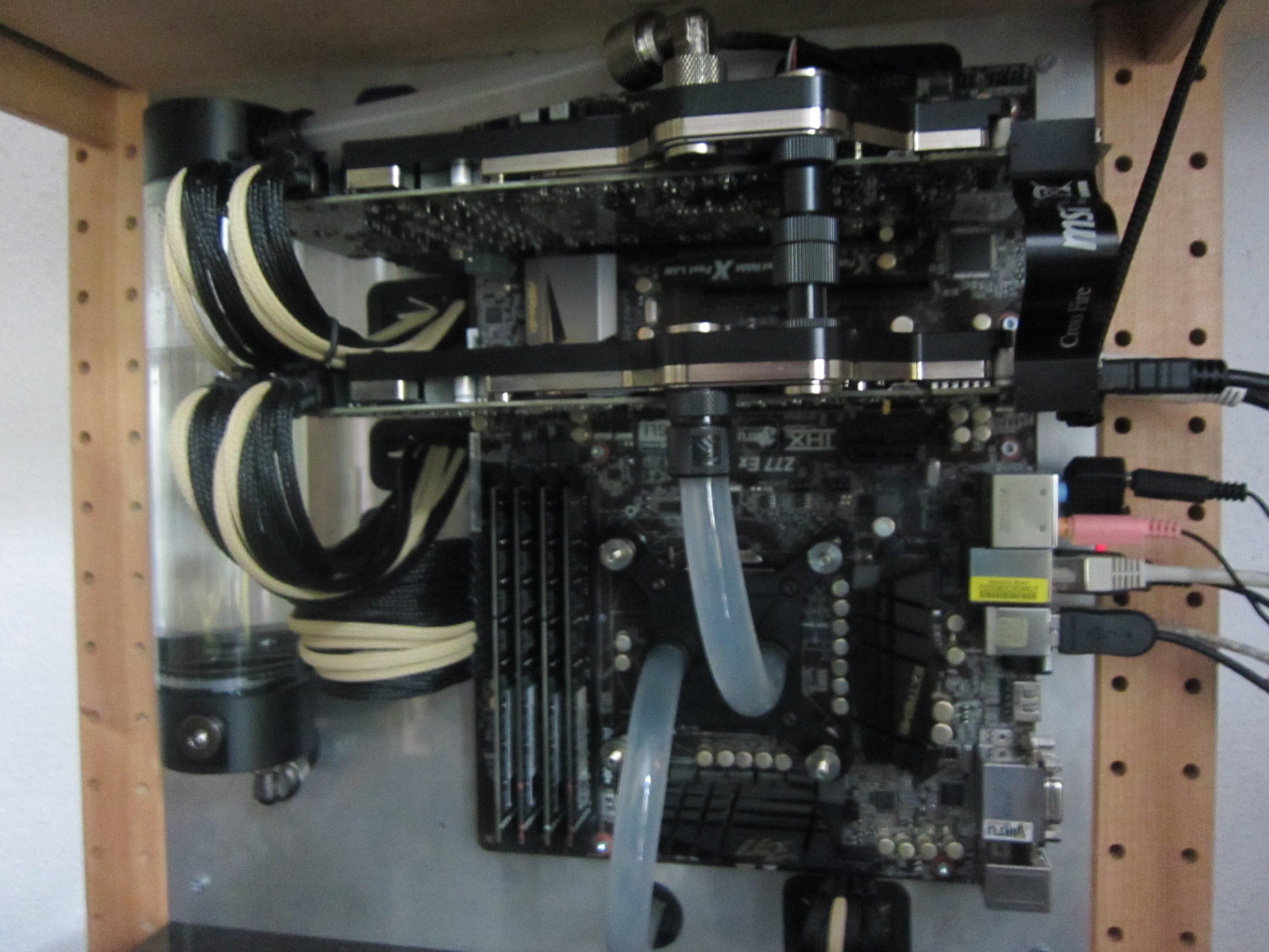

Bei diesem Update lasse ich am Besten Bilder sprechen:

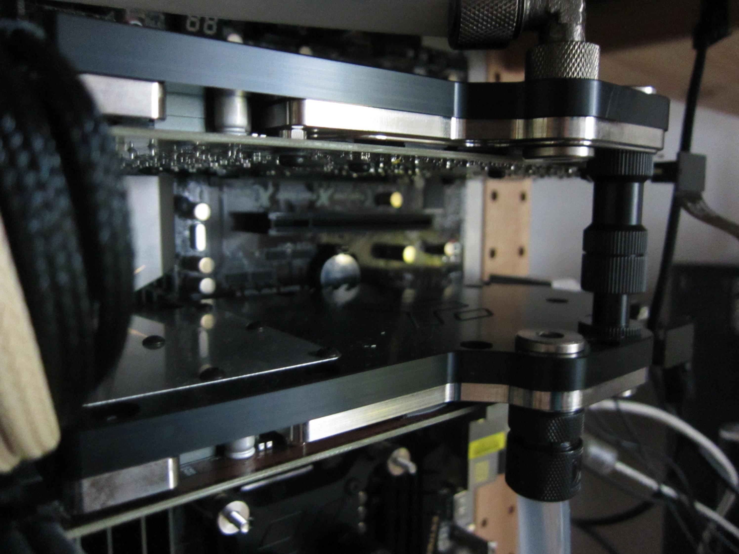

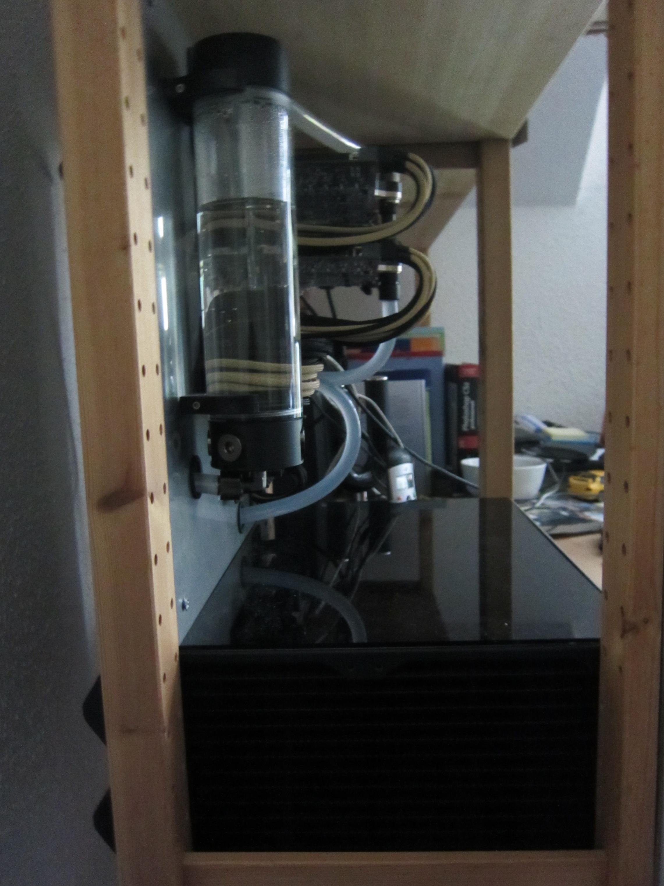

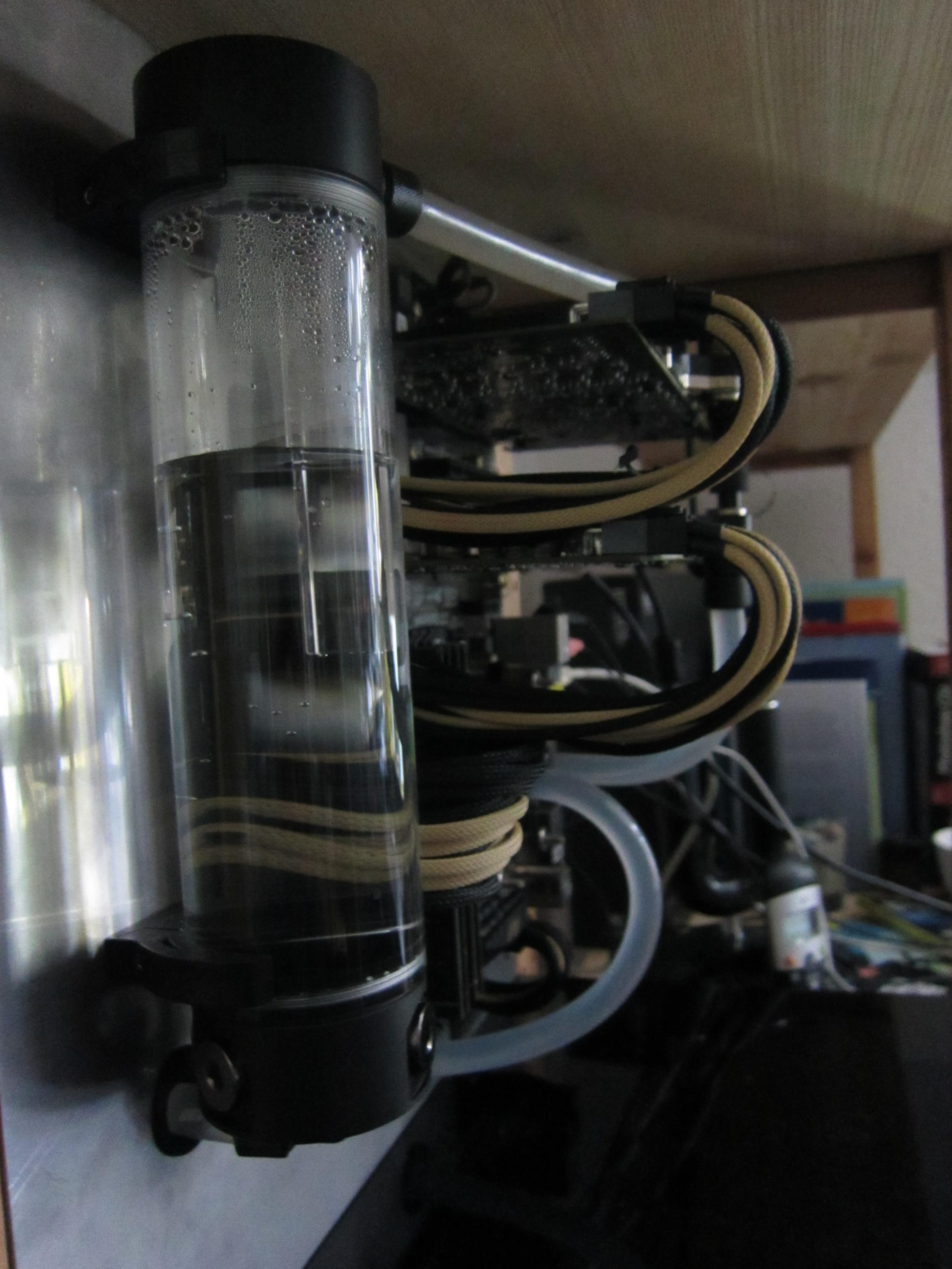

img_2125-jpg.298474

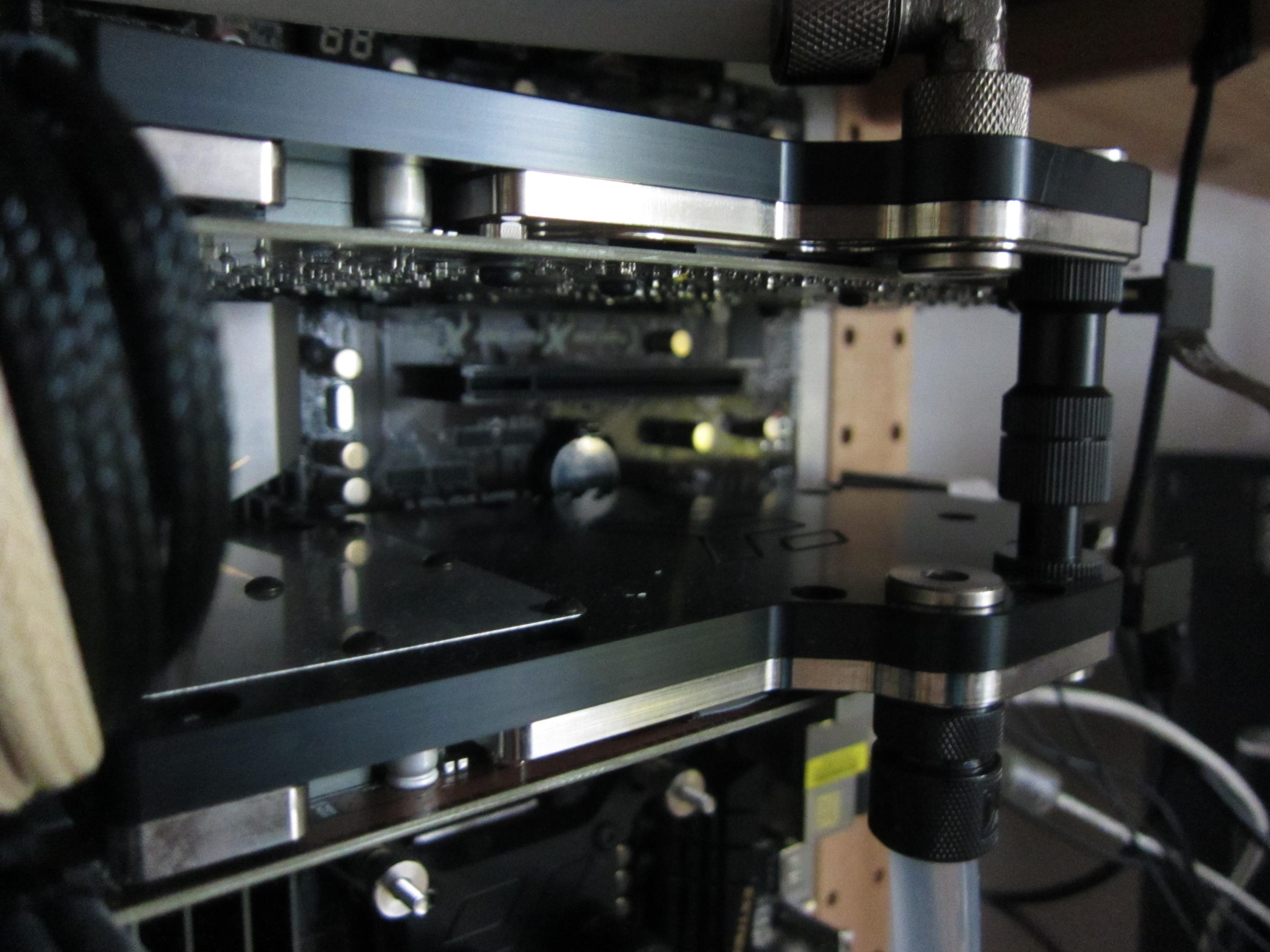

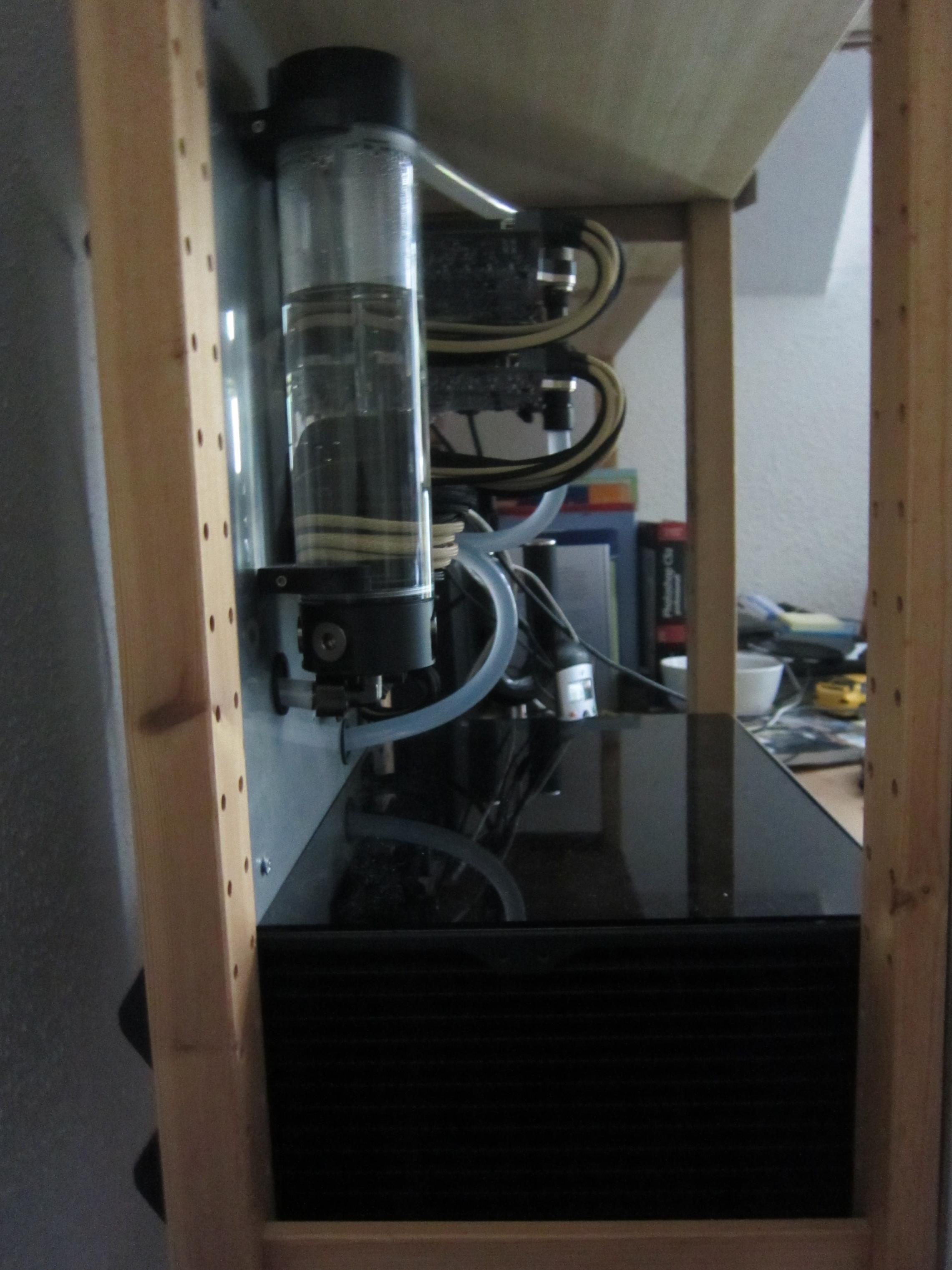

IMG_1682.jpg-> Aquacomputer im UG IMG_1712.jpg-> Vorderansicht@@@IMG_1714.jpg-> Blick von unten
IMG_2123.jpg-> CrossFire@a@@@@ IMG_2130.jpg-> Kühlabteilung @@@IMG_2132.jpg-> Supreme LTX
IMG_2133.jpg-> VGA-Kühler @@k@@IMG_2136.jpg-> Radiatoren, Pumpe@IMG_2155.jpg-> Das Dachgeschoss
@IMG_2150.jpg-> EKWB AGB@@l@@@@IMG_2151.jpg-> Verschlauchung@@@@IMG_2149.jpg-> Seitenansicht

Weiter so.
Die Skizzen sehen schonmal sehr vielversprechend aus :)
Mal sehen, was daraus noch wird. Und immer schön fleißig Bilder posten ;)
