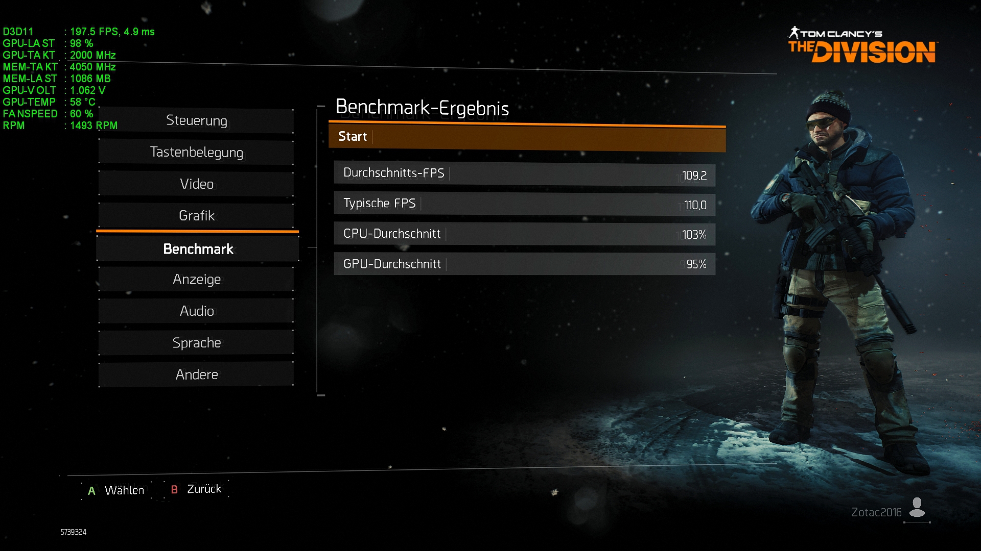

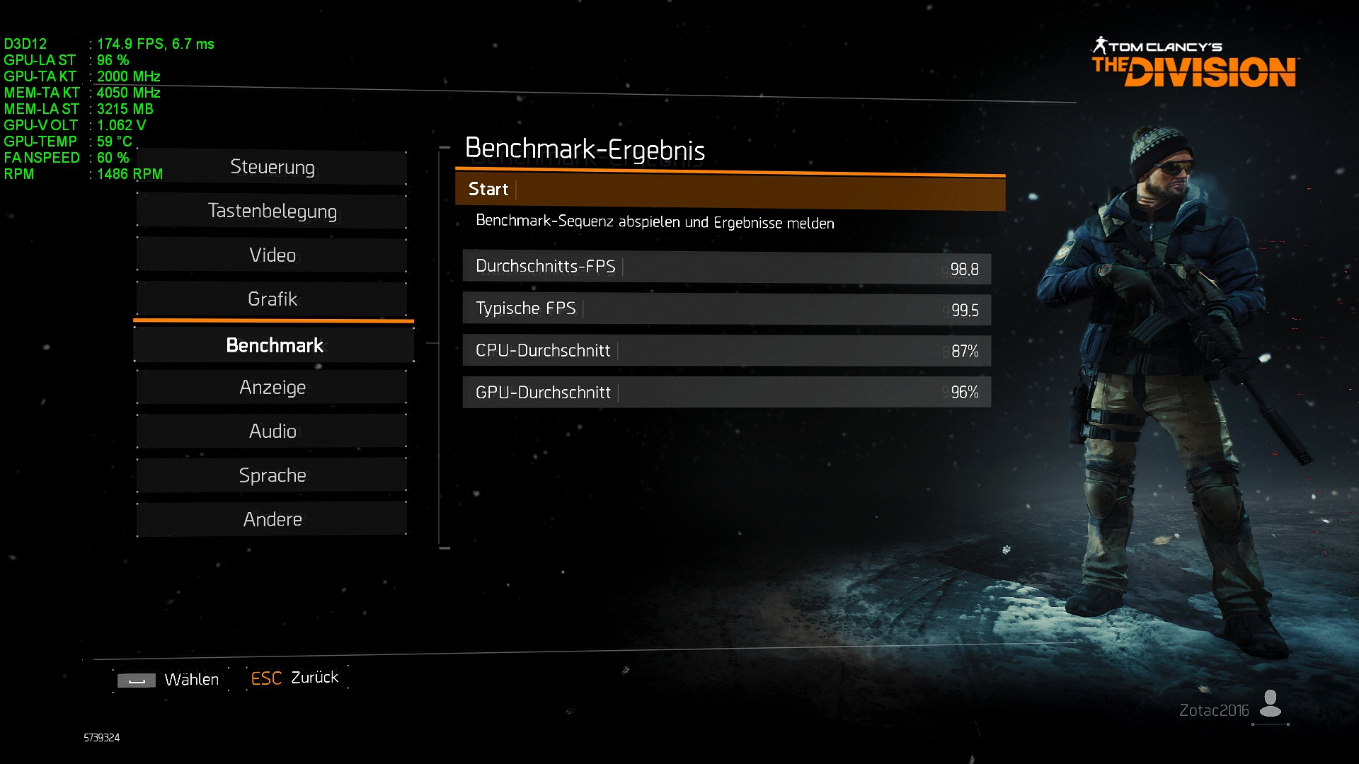

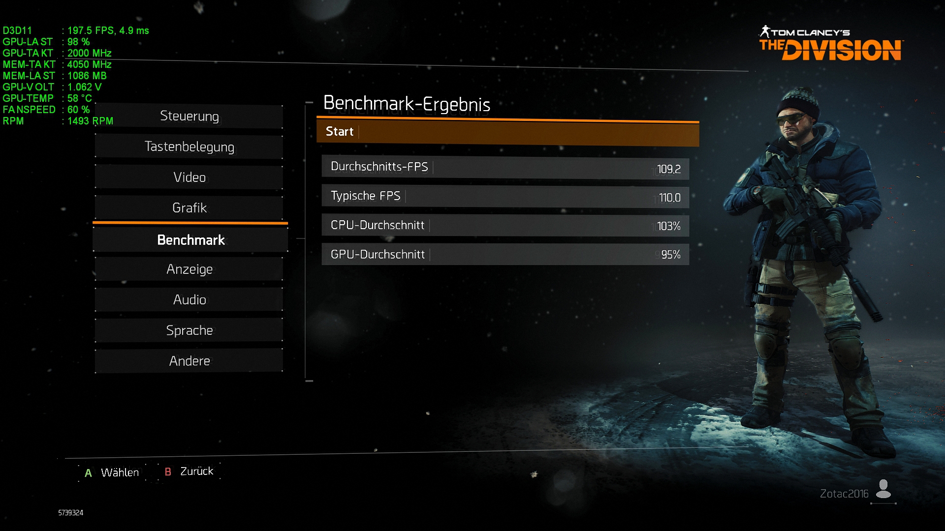

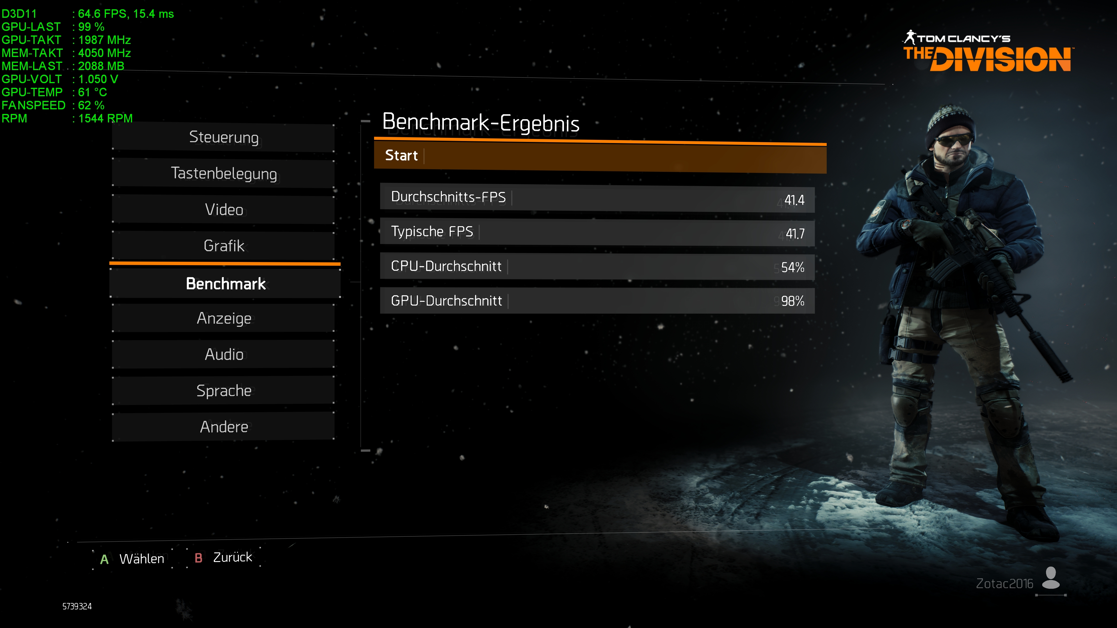

Maye schrieb:Gerade mal den Benchmark laufen lassen.
DX11 auf High - 114.8FPS
DX12 auf High - 114 FPS
Reflektiert jetzt nicht unbedingt das hier gezeigte Resultat der 1080.

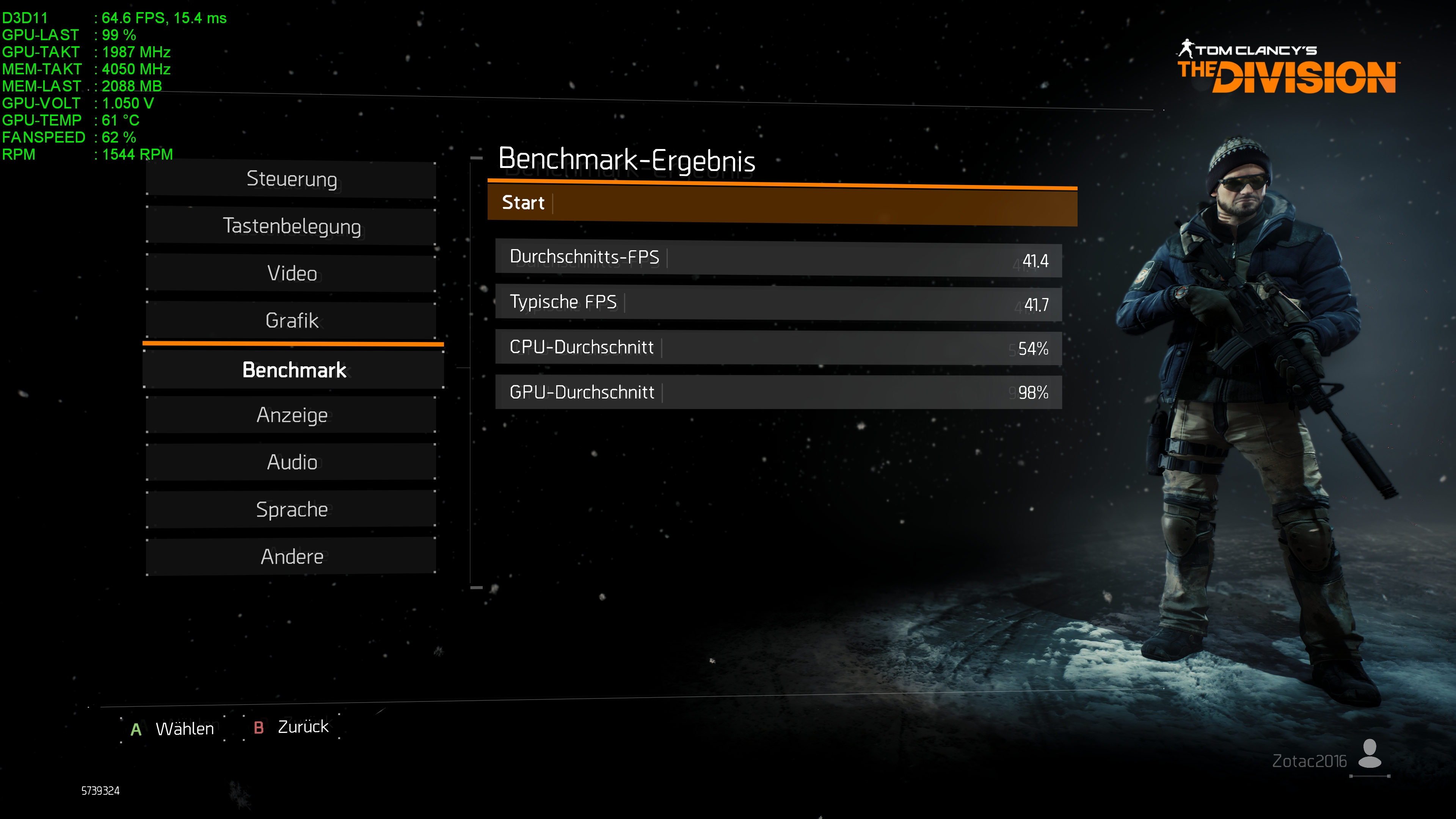

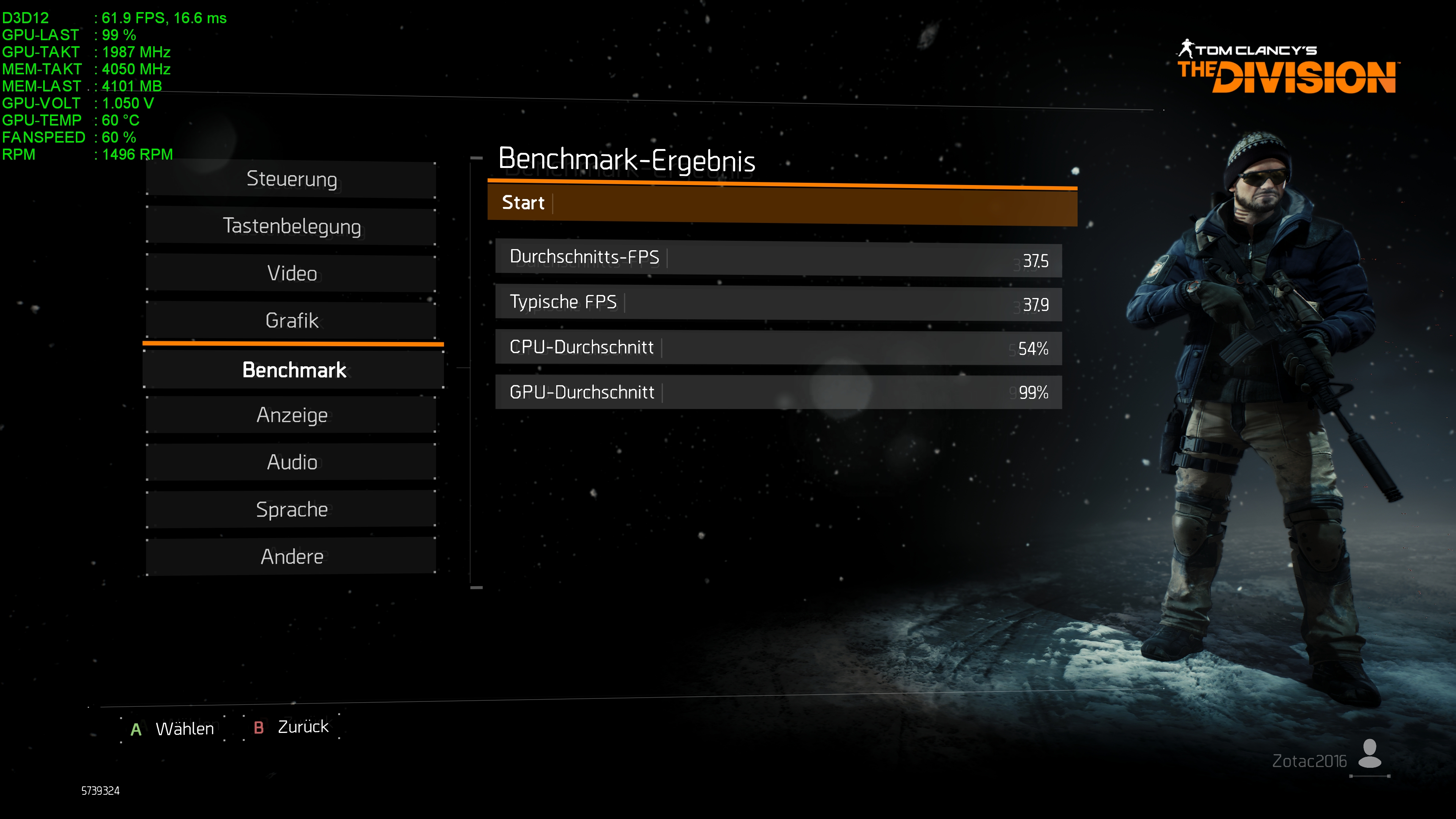

Also bei mir läuft DX11 auch deutlich besser als DX12 mit der GTX 1070, habe auch mal den Benchmark gemacht mit der Einstellung auf High und 1080p und komme da aber auf ein deutlich anderes Ergebnis.
Siehe Screenshot:
Vielleicht hast Du einfach vergessen nach dem umstellen auf DX12, das Du dann erst nochmal aus dem Spiel komplett raus und das Game dann noch mal Neu starten musst. Daher auch wohl Deine exakt gleichen Werte bei DX11/12

Zotac, würdest du evtl. noch das gleiche in UHD machen? Also perf Unterschiede im GPU Limit?

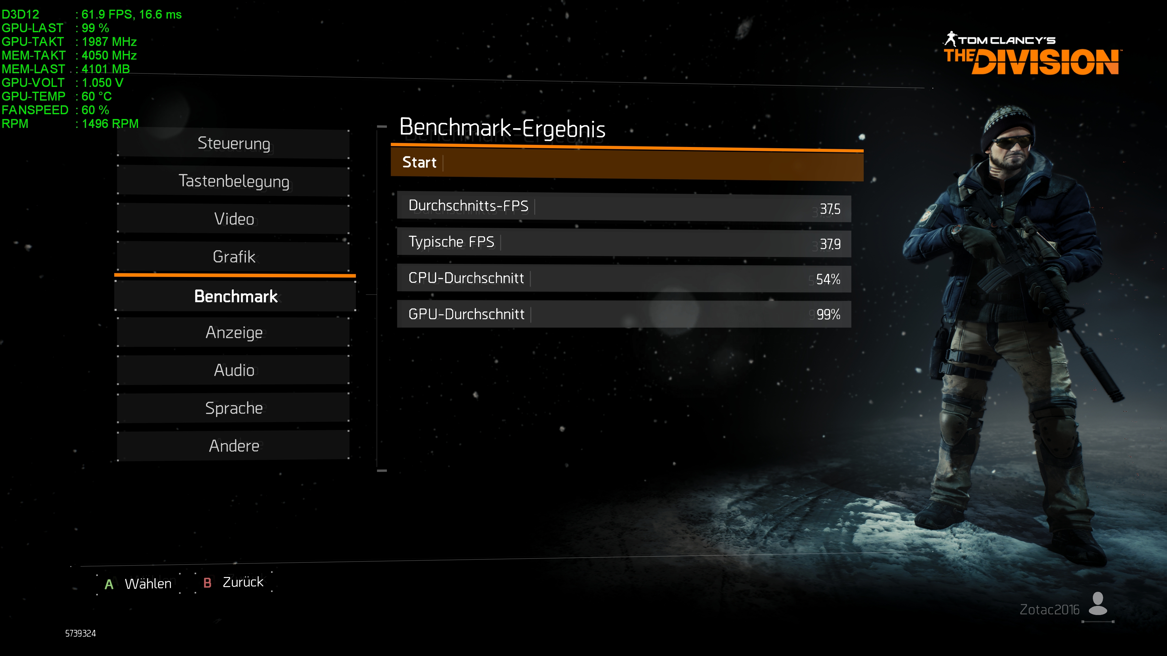

TheOpenfield schrieb:Zotac, würdest du evtl. noch das gleiche in UHD machen? Also perf Unterschiede im GPU Limit?
Hab hier leider nur Win 8.1 zu testen![]()
So hier habe ich den Division Benchmarki in UHD mit der Einstellung High gemacht in DX11 und DX12, die gleiche Einstellung wie bei 1080p auch!
Außer das ich Vsync aus und Framerate Begrenzung abgeschaltet habe wurde im Menü nichts verändert, bei der von The Divsion vorgegebenen High einstellung!
