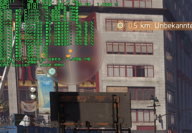

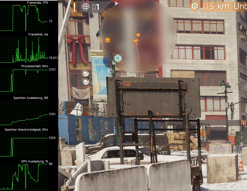

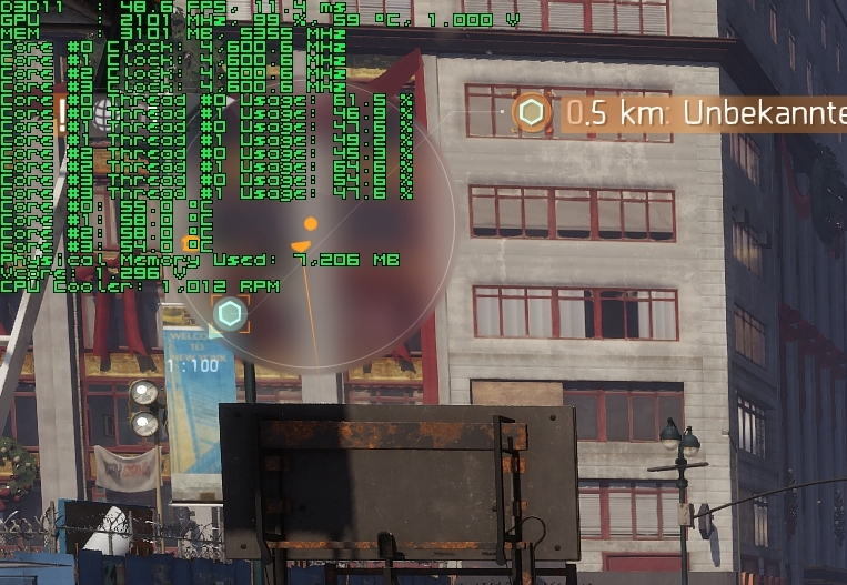

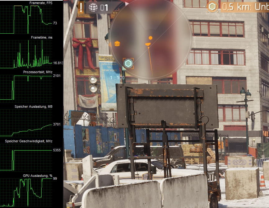

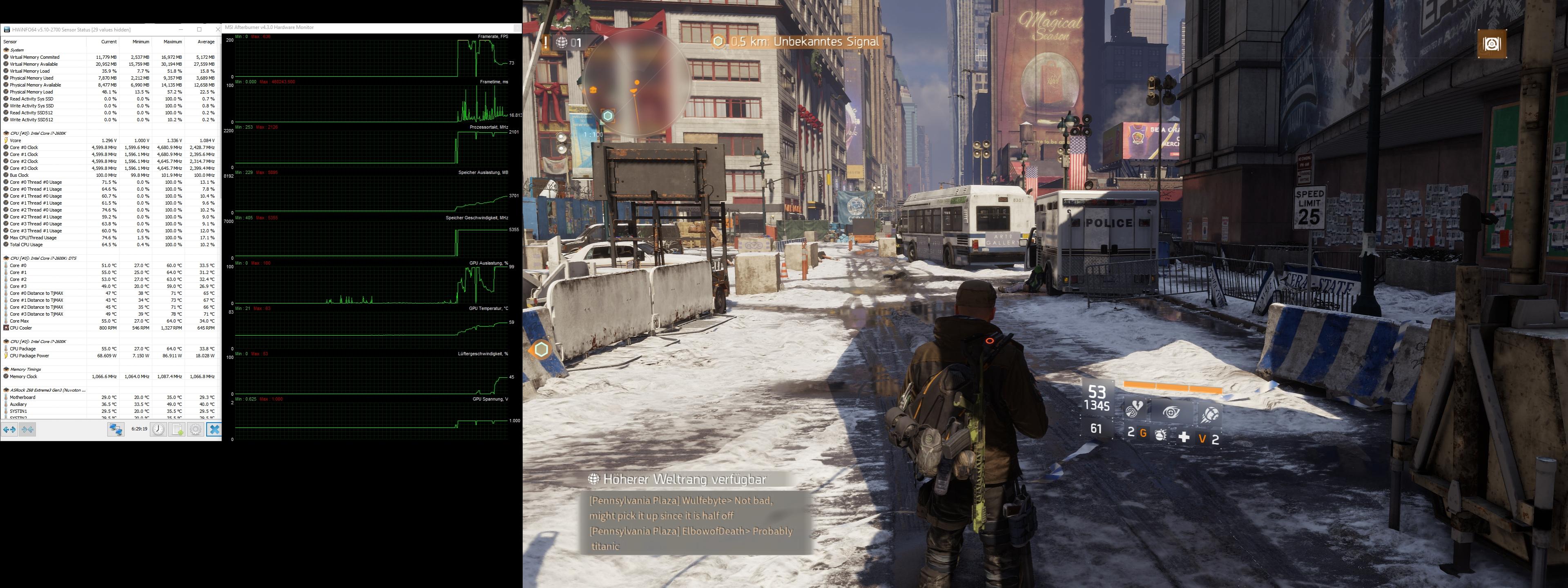

@Cheechako
2600K 4.6GHz + GTX 1080.
DX11:
DX12:
Ich habe wirklich nur schnell von DX11 auf DX12 umgestellt, das Spiel neu gestartet, mich sofort in die gleiche Richtung gedreht und den Screen gemacht.
Ultra, DSR @1440p. DSR funktioniert auch, wie man am Vollscreenshot der beiden Monitore sieht:

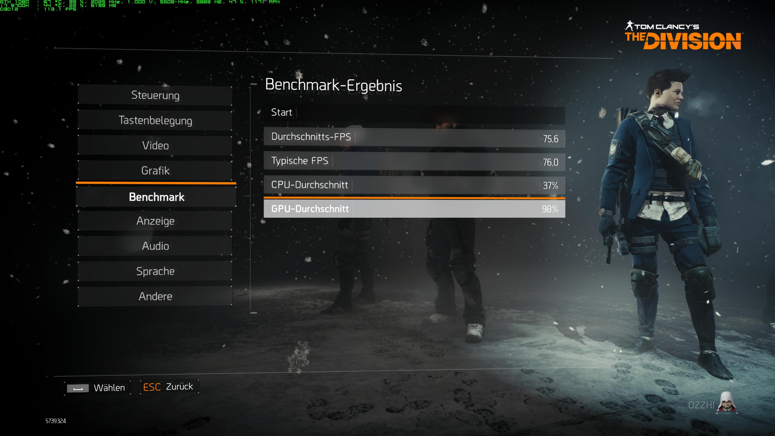

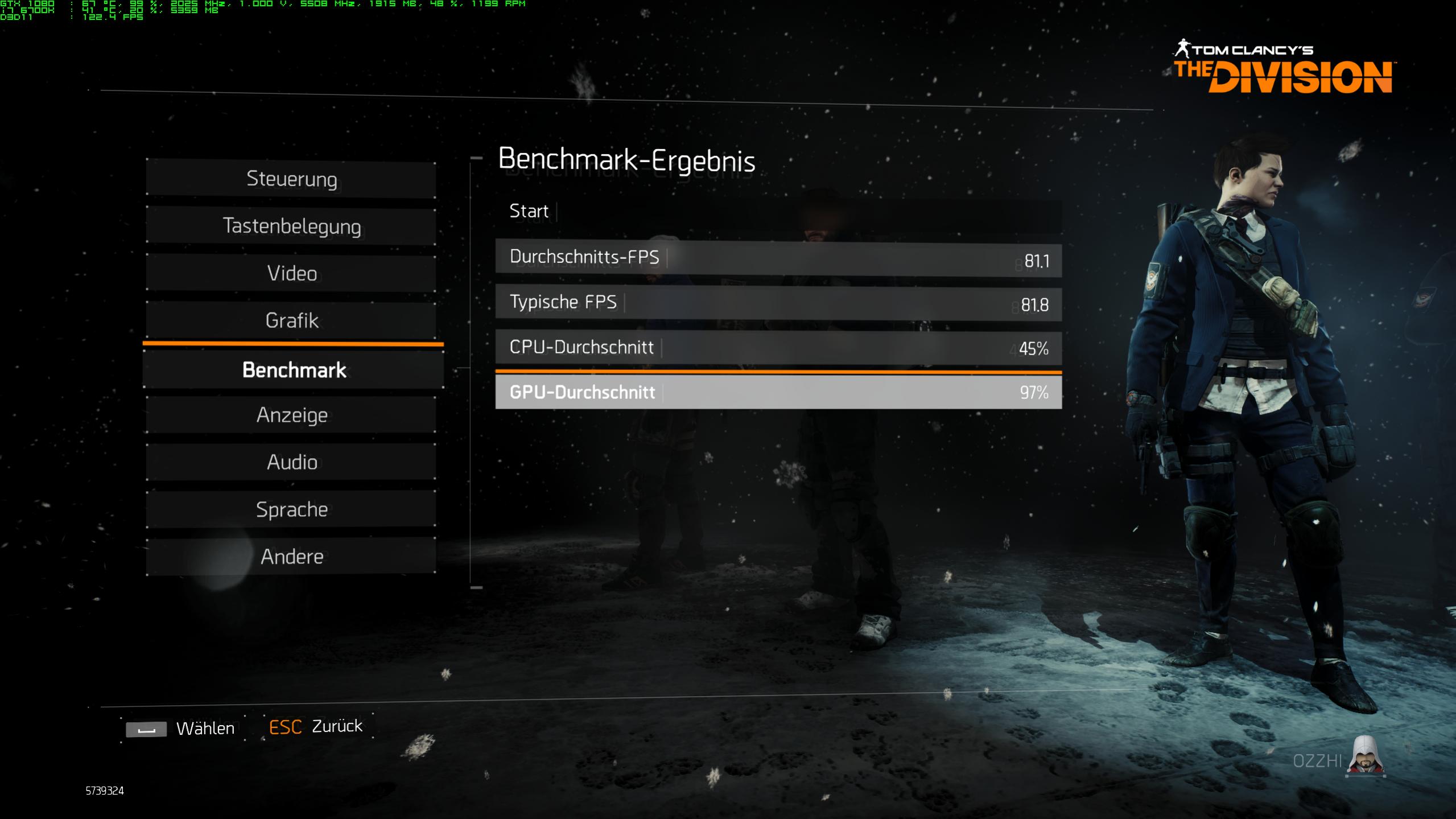

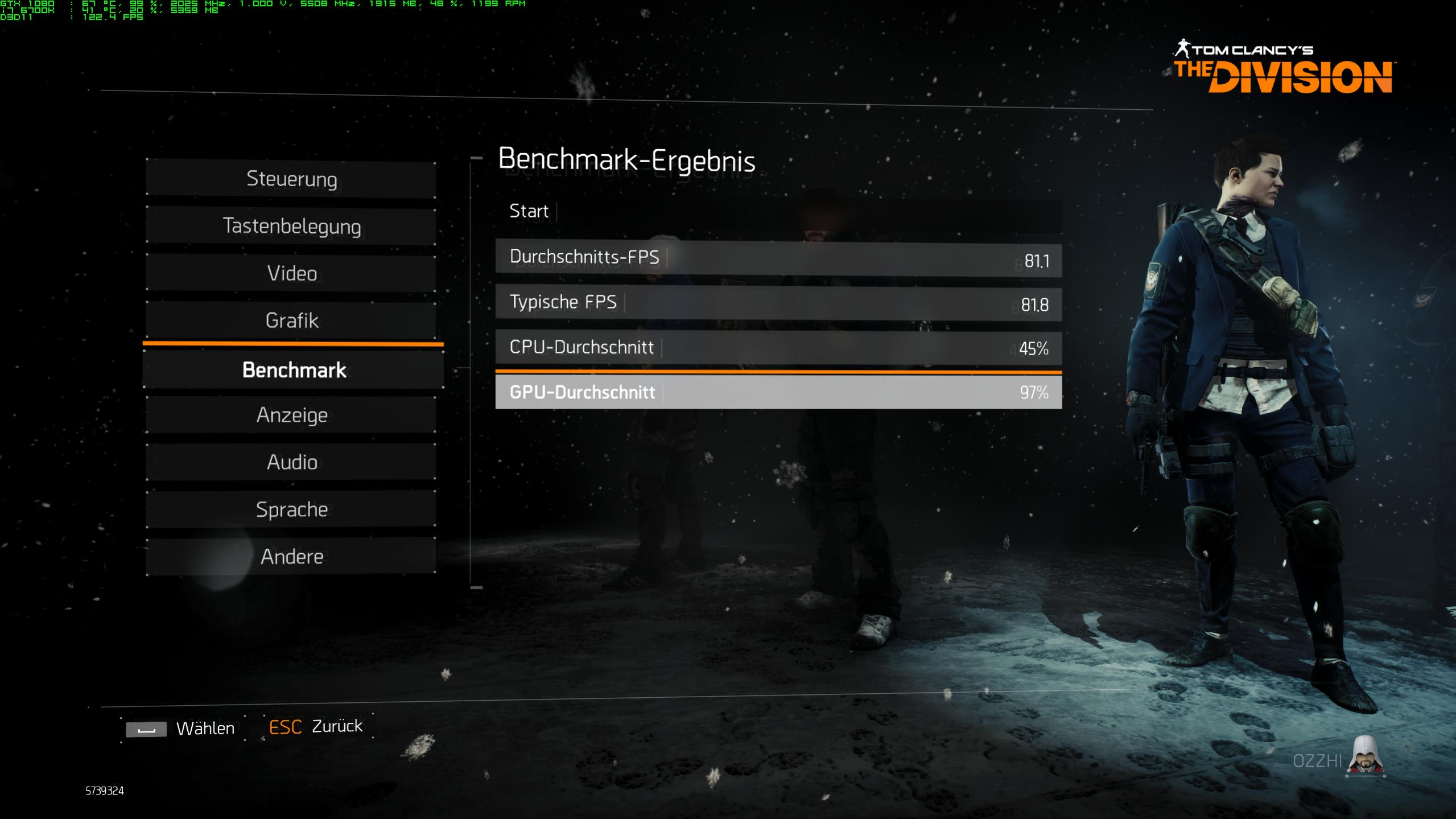

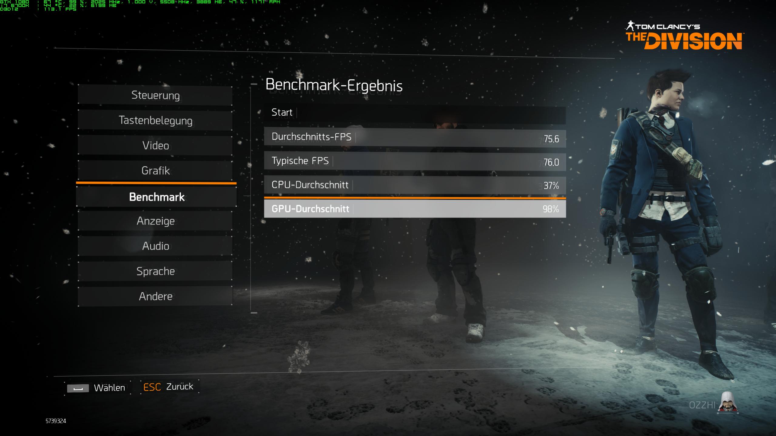

@Exit666
Im Benchmark kackt meine GTX 1080 völlig ab. Sowas inkonsistentes kann man nicht ernst nehmen...
WQHD @ Ultra Preset DX11 81.1 FPS vs. DX12 75.6 FPS
TheDivision_2016_12_16_19_29_37_860.jpg TheDivision_2016_12_16_19_34_22_138.jpg
P.S. eine neue Version des Afterburners kann auch unter DX12 das OSD anzeigen. ;)

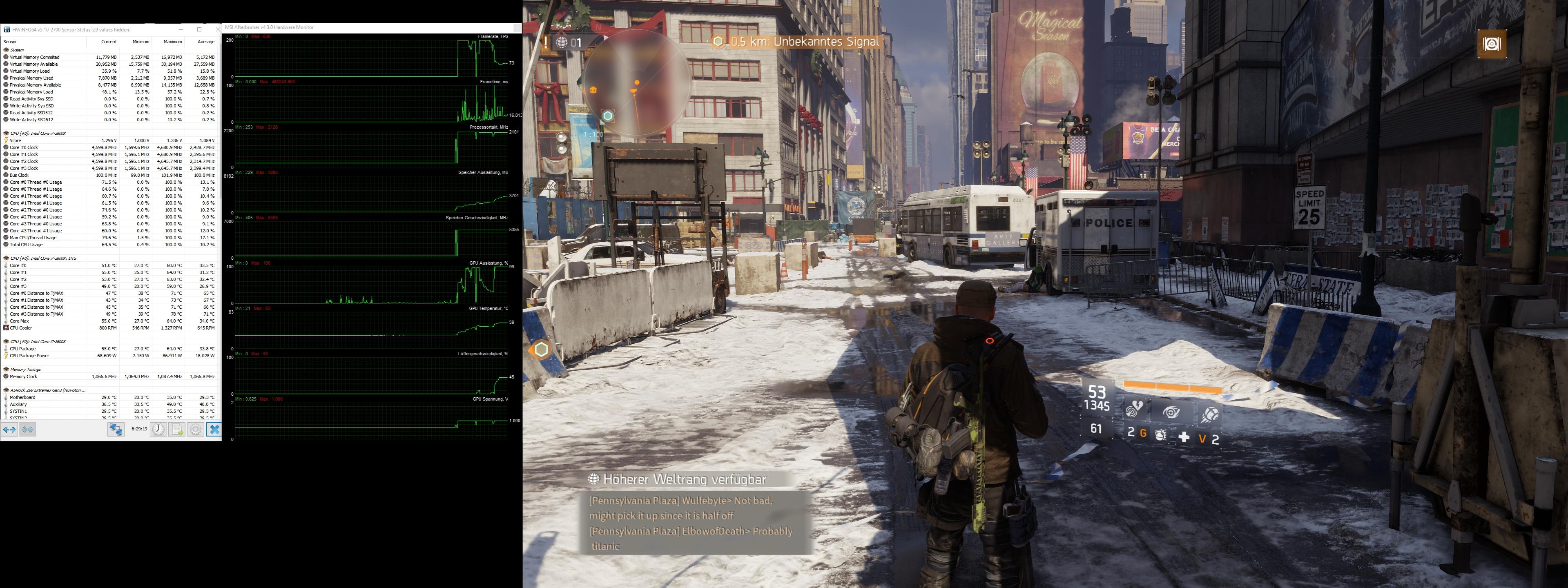

@ODST
Das was sich da vor dem Postamt zeigt, ist mir unerklärlich. Ich frage mich noch immer, ob ich was "falsch" mache. Ich kann es mir nicht erklären. Und im Bench schleppt sich DX11 am Anfang so mit Ach und Krach unter 60 FPS, während DX12 an der Stelle durch die Decke geht.
Momentan trage ich meinen Aluhut und habe die Befürchtung, dass da mit DX12 irgendwas anderes in den Settings nicht greift, obwohl eingeschaltet.
Danke für den Tipp mit dem AB, ich habe 4.3.0, dachte immer, das sei die neueste Version.
EDIT: Läuft. Mein RTSS war nicht ganz up to date. Jetzt funktioniert das OSD auch mit DX12, danke!
