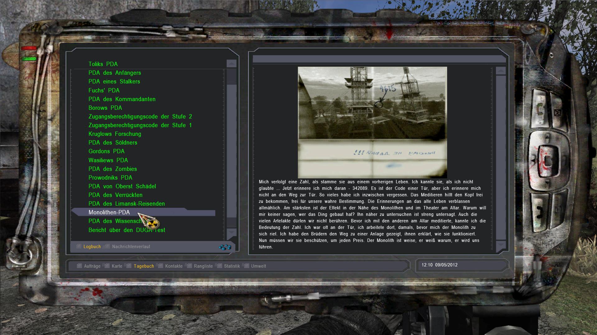

(Und damit habe ich für alle die mitlesen auch gleich die Lösung präsentiert, wie man den Code cheatet :D)
Den Text müsste man noch für einen neuen, 6-stelligen Code, der die Zahlen des Fotos enthält, anpassen.
(Ein zweiter angegebener Tür-Code 2011533 ist offenbar mit keiner geschlossenen Tür verbunden - vielleicht ist es die bereits offene Tür am Ende des ersten Korridors.)
