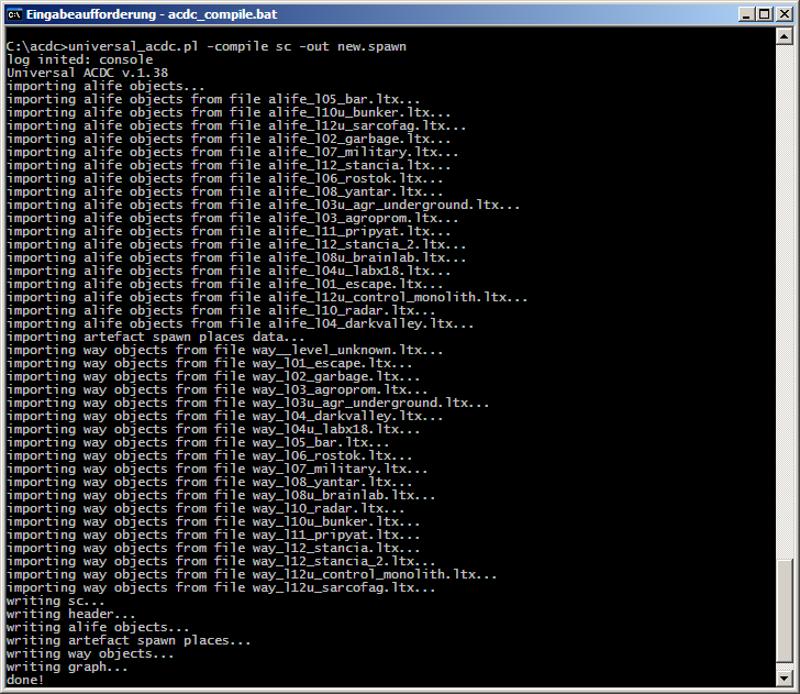

Moin,
Das Packet liegt im Anhang. Bei mir liegt es 'Plain' auf C: (Benutze eine VM). der gamedata ordner ist erstmal nur fürs Decompilieren wichtig. Die Dekompilierten sachen liegen im Verzeichnis acdc\sc.
Damit universal_acdc das alles anständig dekomopiliert:
- gamedata\config\weapons\w_bm16 geändert
[hunters_toz]:wpn_bm16
[hunters_toz_34]:wpn_toz34
Die beiden kommen ursprünglich aus der config\misc\unige_items.xml
- ClsID Z_FLAME zu der clsdi.ini hinzugefügt
cm_acdc Packet
PHP:
für das Kompilieren. Cmd öfnen und zum Verzeichnis navigieren wo die universal_acdc.pl liegt.
universal_acdc.pl -compile sc -out new.spawn
PHP:
Zum Dekompilieren. Cmd öfnen und zum Verzeichnis navigieren wo die universal_acdc.pl liegt.
del sections.ini
universal_acdc.pl -d all.spawn -out sc -scan C:\gamedata\config -sort complex -nofatal
cm_acdc Packet

Moin Marty
Erst mal ein riesengrosses Dankeschön an dich. Ist ja der Wahnsinn.
Hab's gleich mal ausprobiert, aber irgendwie mach ich was falsch. Habe testweise ein AK Modell im Agro Untergrund durch ein anderes ersetzt. Die "sections" Datei mit diesem Modell ergänzt und dann mit CMD so gemacht wie Du es beschrieben hast. Es geht dann ne Textdatei auf und weiter passiert nichts. Habe es noch mit acdc_compile probiert, aber da wird auch nichts ausgegeben. Was könnte ich vergessen haben?
P.S. Perl hab ich drauf und scheint richtig zu funktionieren.

Hallo m!g,
Da sollte keine Text datei aufgehen. Das universal_acdc.pl ist eine script datei ja, aber die sollte nicht aufgehen.
Die muss von Perl ausgeführt werden. Mach doch mal ein Standard Compile ohne veränderungen und dann probier das mal mit
"perl universal_acdc.pl -compile sc -out new.spawn"
Vielleicht gibt es auch Problem mit der Version von Perl. ich benutze "ActivePerl-5.20.2.2001-MSWin32-x64-298557" oder die Dateiendung wurde nicht explizit perl zugewiesen.

Moin Marty
Sie, Sir, haben mir gerade weitere Munition gegeben, um nächstes Jahr weiter zu basteln. ES GEHT! Ich glaub's nicht... ES GEHT!!!
Hab die Batch-Datei, so wie Du gesagt hast, erweitert und das war es. Jetzt wird auch das richtige Modell angezeigt. Ich bin froh wie'n Frischling - total aus'm Häuschen. Ich kann dir gar nicht genug danken... Selbstverständlich werd ich dich in den Credits erwähnen!
DANKE DANKE DANKE

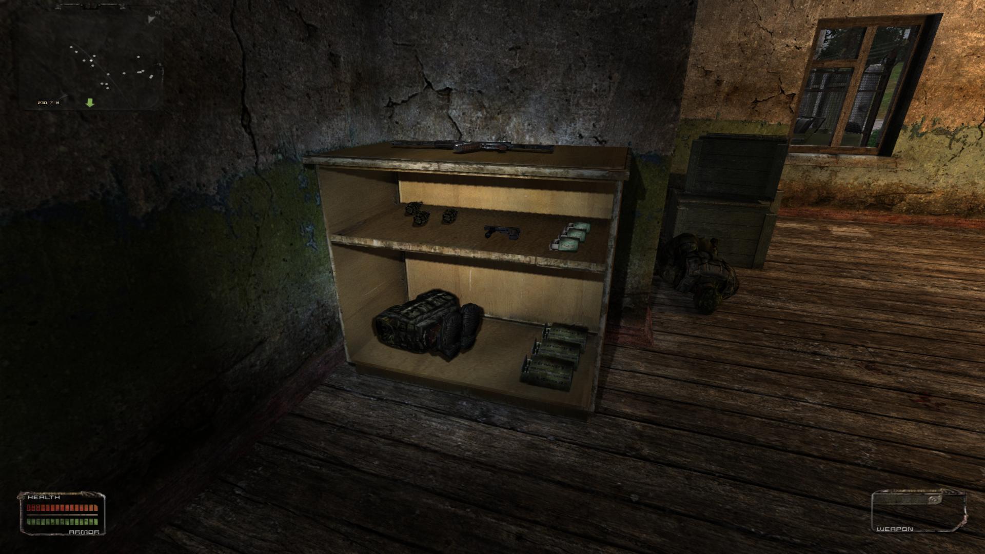

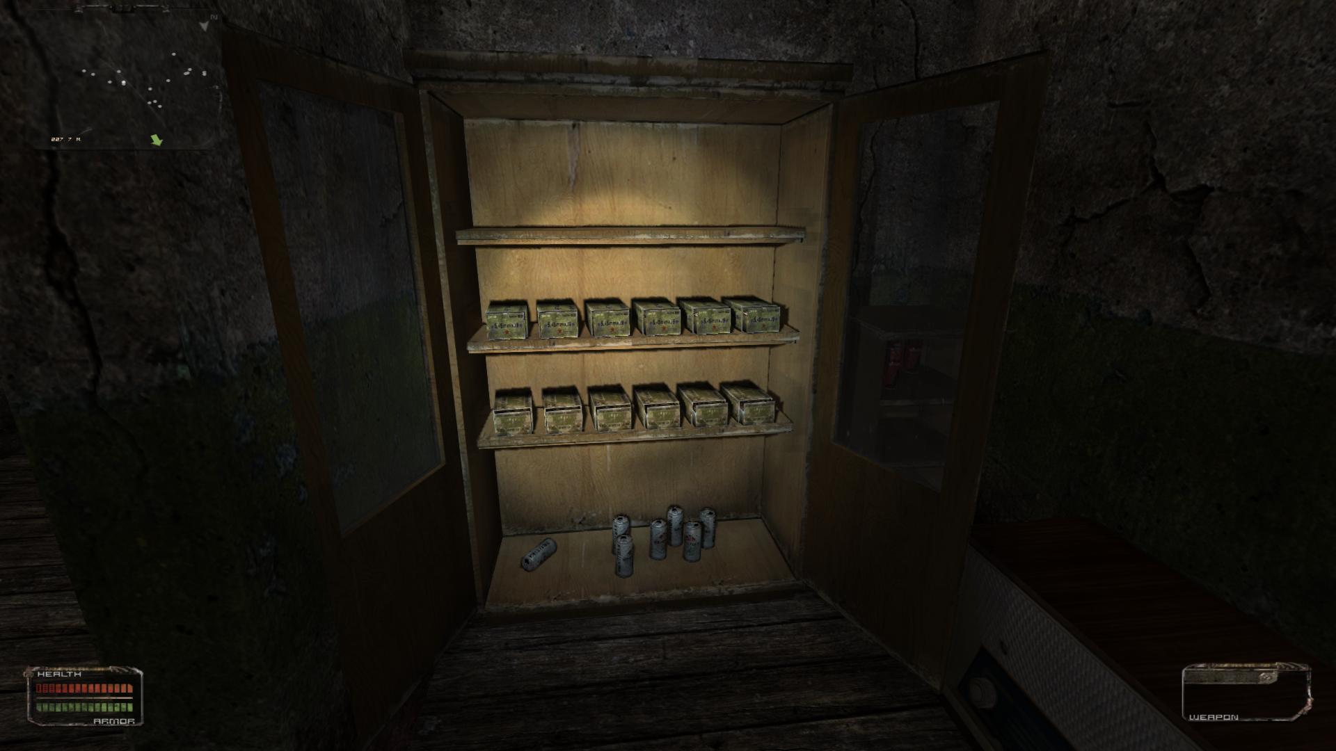

Moin Shooter
Nö, ist nicht drin. Die "Waffenkammer" ist bisher auch nur ein Übungsstück.
@drago:
Dass NPC's durch Wände schiessen können, ist nun wirklich nicht mein Fehler. Abgesehen davon, sind nicht alle Wände schussicher, auch im richtigen Leben nicht. Und NPC's sind definitiv nicht immun gegen Beschuss, aber sie tragen, genauso wie Du, eine Schutzrüstung.
Du hast wohl nicht gemerkt, dass für die meisten Belohnungen keine Abholnotwendigkeit mehr besteht - die Knete wird überwiesen. Was mich gestört hat, war, dass eine erledigte Aufgabe scheitern konnte, wenn man das versprochene Schachterl Ammo nicht rechtzeitig abholte, weil man noch mitten im "Sumpf" war. Wenn das für dich ein "Gamebreaker" ist, dann ist das halt so. Das GEARPACK - vor allem die deutsche Ausgabe - reibt einem nicht mehr alles unter die Nase. Die Infos sind alle vorhanden, aber man muss sie sich auch da anschauen, wo sie IMMER angezeigt werden.
