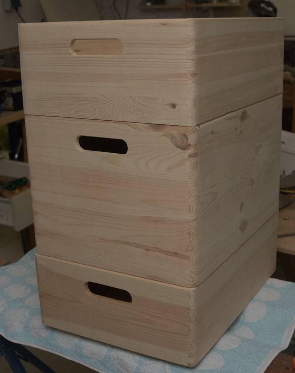

  • Als Materialien waren schnell drei stapelbare Holzkisten zu insgesamt knapp 15€ gefunden, also ab in die Planungsphase...

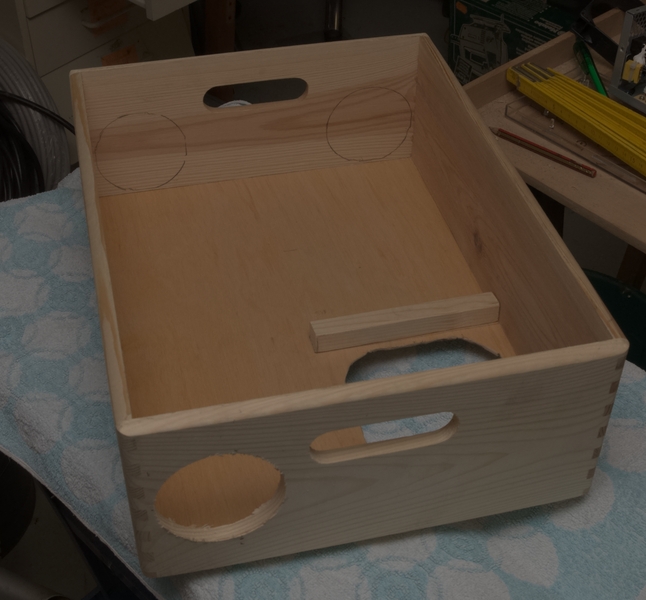

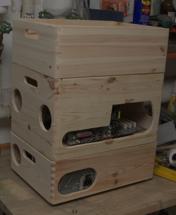

Die Basis
20120901144326-jpg.297618
Unterstes Stockwerk mit Netzteilöffnung im Boden und der Halteleiste für das Netzteil, Lüfteröffnungen sind bereits angezeichnet
20120901144355-jpg.297619
Lüfteröffnungen sind geschnitten und die Festplattenträger von unten verschraubt
20120901152746-jpg.297620
Und die Netzteilöffnung rundgeschliffen
20120901153530-jpg.297621

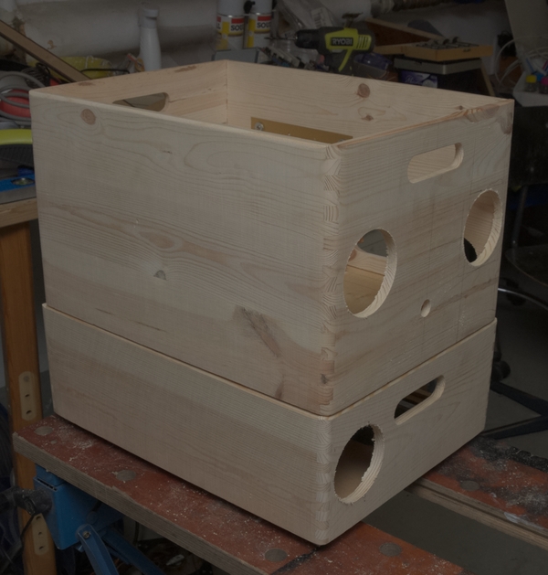

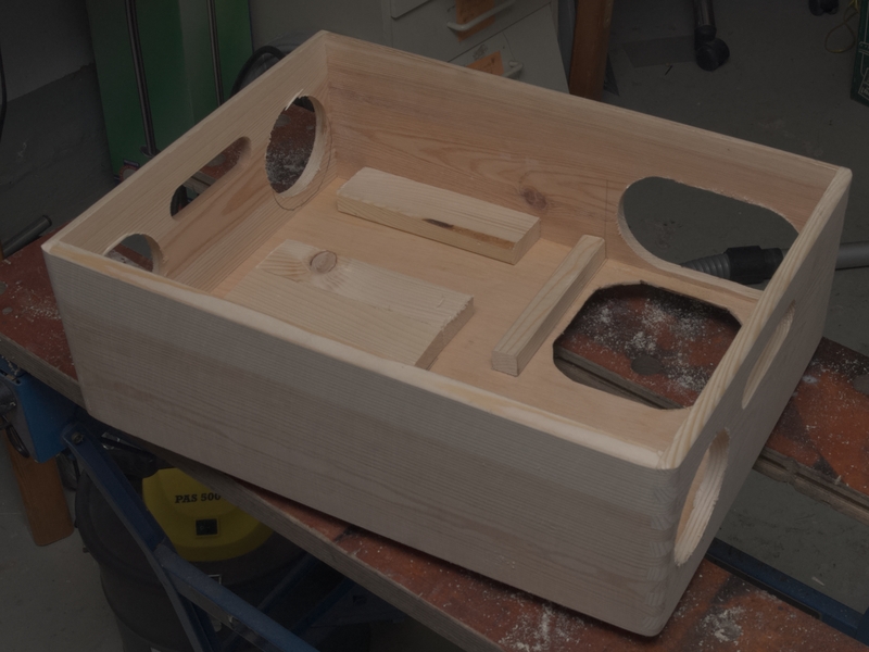

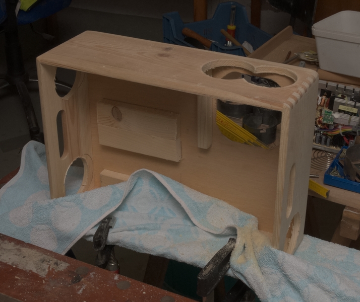

Jetzt ist das mittlere Stockwerk an der Reihe, erst die halteleisten fürs Mainboard von unten durch den Kistenboden festgeschraubt und dann die Öffnung für die Anschlüsse gefräst
20120901164737-jpg.297622
Zwei Lüfteröffnungen und eine für den Powerbutton gebohrt und innen die kleine goldene leiste als Halter für die Slotblenden von Grafikkarte und co montiert
20120901174555-jpg.297623
Und die Öffnung für die Slotblenden anpassen

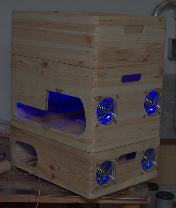

20120902182228-jpg.297624
Lüfter und Lüftergitter verschrauben, verkabeln und testen
20120907144832-jpg.297625
20120907144914-jpg.297626
Soweit der jetzige Projektstand weiter gehts die Tage...

cool, endlich mal ein günstiges Selbstbau Gehäuse^^
wie machst du das mit den PCI Slotblenden (einfach angenähert?) und schraubst du irgendwas fest?
liegt das Mainboard einfach auf?
du hast das eine Bild mit eingesetztem Mainboard als er nicht läuft noch nicht eingebunden^^
Die PCI Blenden liegen auf einem L-Profil aus Messing auf.
Unter dem Mainboard sind drei Holzleisten, das MB ist dann mit kleinen Holzschrauben in diesen verschraubt, als Abstandshalter dienen unterlegscheibenpuffer aus Gummi.
Bildlink ist korregiert, Danke
Jetzt im neuen sind CPU 52°C vs 69°C im alten unter mittlerer Last und die Grafikkarte manöveriert zwischen 57°C (Idle) und 76°C (Last) herum, vorher hat sie auch mal die 90er Grenze geknackt.
Die Gehäuselüfter laufen alle auf 5V und sind damit auch angenehm leise.
Cooles Projekt,
Gibst du den Holzkisten noch nen passen Anstrich ?
Grüße
Die Kisten sind mit mattem Klarlack lackiert worden, damit sie etwas unempfindlicher werden und man trotzdem noch die schöne Maserung sieht. Farbe kommt da also nicht mehr drauf.

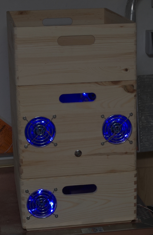

Schade das die Lüfter nicht akurat nebeneinander gebohrt wurden ... wir reden hier bestimmt von 0,5-1cm abweichung!
Ansonsten wirklich gute Idee mit den Kisten!
Die Maserung täuscht, da selbige nicht waagerecht verläuft, eine gewisse Abweichung ist zwar vorhanden, aber eher im Bereich 2-3mm. ;)
Grund dafür sind die runden Ecken der Kiste, das hätte man verhindern können indem man von innen anzeichnet und durchbohrt, aber man ist ja hinterher immer schlauer als vorher, also wieder was dazu gelernt wenn ich mal wieder ein Gehäuse baue :)
Ich werde die Tage noch ein paar Bilder nachreichen, aber grad geht die Arbeit vor ;)
