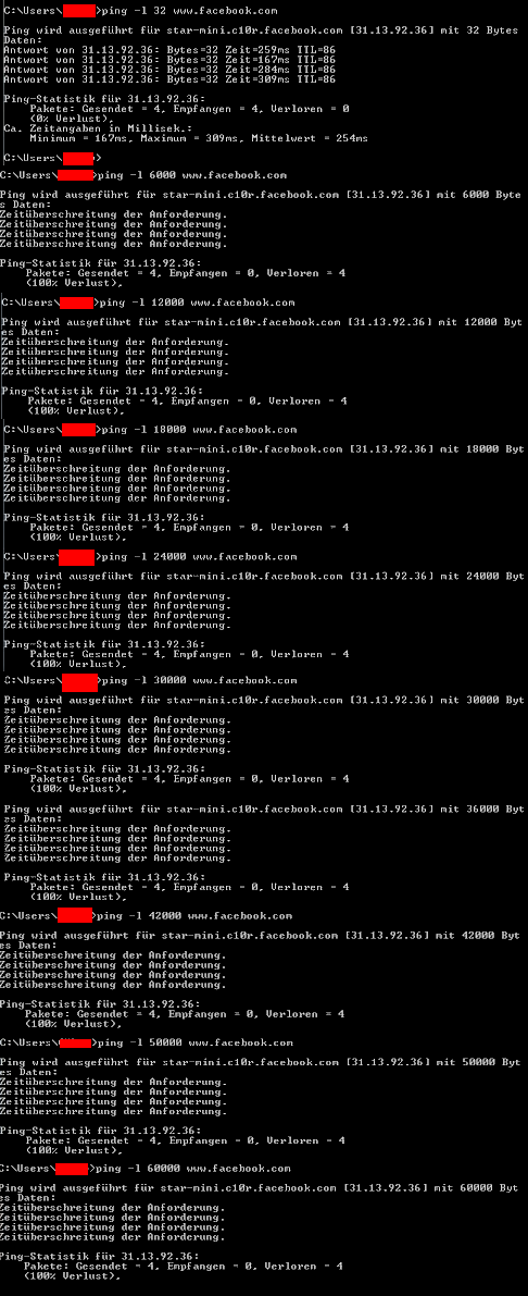

Halli Hallo :)
Ich wollte fragen, wie Ihr das ganze auswerten würdet und ob ich überhaupt die Aufgabe richtig gelöst habe.
Frage sowie Lösung als Anhang Bild dabei.
Ich wäre über jede Information sehr dankbar.
Rein nach dem Text hast du die Aufgabe auf jeden Fall korrekt bearbeitet.
Bei der Auswertung würde ich die durchschnittlichen Latenzen der Versuche in Relation zur Größe setzen, denke ich.
Da du aber mit Größen über 32 Byte Timeouts bekommst, ist die Auswertung wohl: Facebook sieht es nicht ein sich mit großen Pings ddosen zu lassen^^.
Nach dem ersten Timeout haette ich aber auch nach der Grenze zwischen Antwort und drop gesucht.

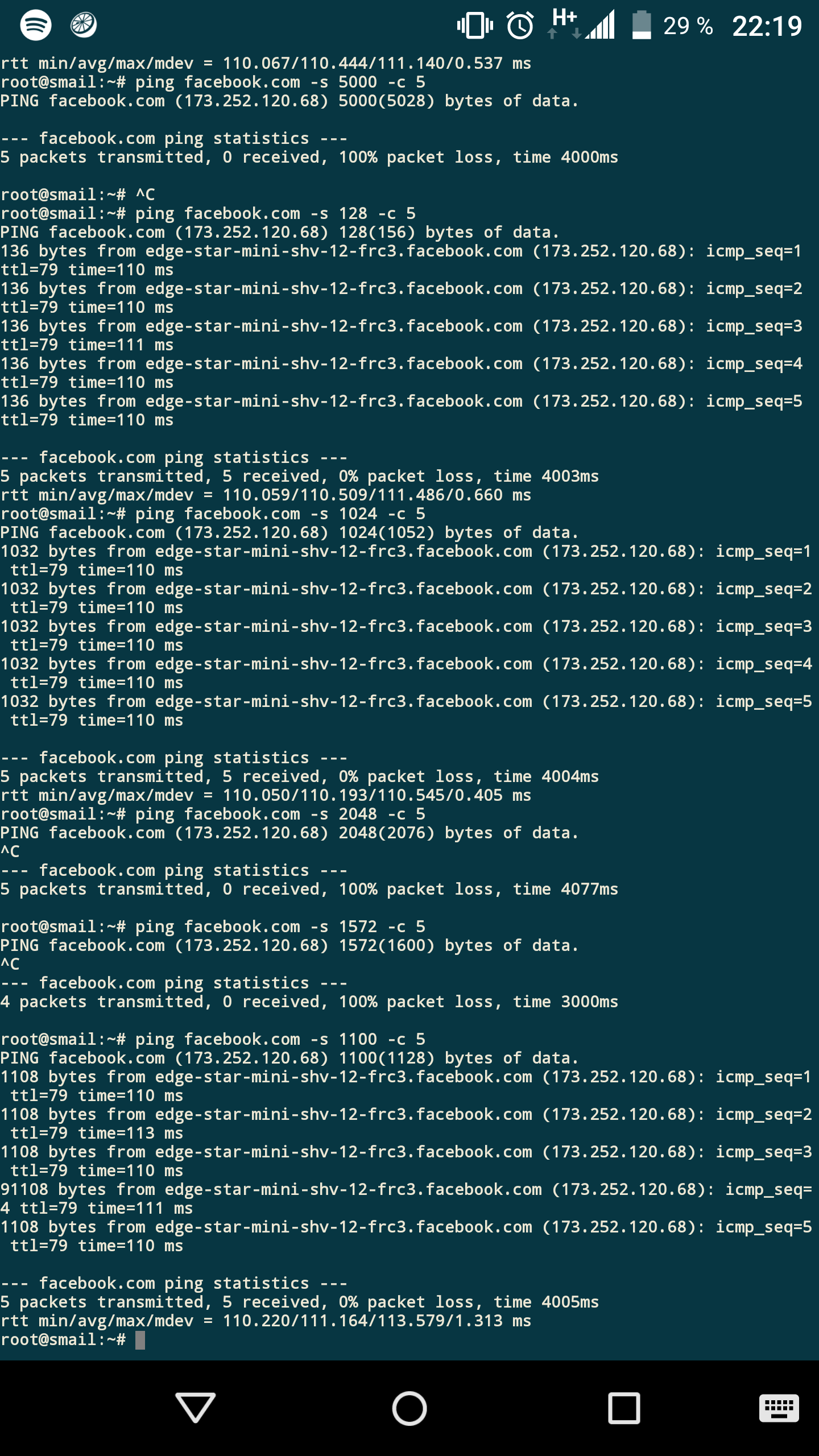

So: tmp_28763-Screenshot_2016-01-13-22-19-19141122237.png

Mit "Drop" ist hier der Verlust des Ping-Datenpakets gemeint. Die Grenze zwischen Antwort und Drop ist dann die Größe, ab der die Pakete alle verloren gehen (z.B. ab Größe L geht bei DHL alles verloren :D).
Bei Deinem ersten Versuch mit 32 Bytes geht ja offensichtlich noch alles durch, dann bereits beim zweiten mit 6000 Bytes alles verloren. Die Grenze muss also irgendwo dazwischen liegen.

"ping" ist Teil von ICMP. Wie du auf der Seite sehen kannst, ist ICMP im OSI Stack über IPv4. Aufgrund der Paketlänge kann es zur Fragmentierung kommen. In diesem Fall wird dein "ping" in mehrere Paket aufgeteilt. Jedes Paket hat eine Latenz (Verzögerung) da es ja eine bestimmte Zeit dauert bis es übertragen und auf der Gegenseite ausgewertet und beantwortet wurde.
Größere Pakete erhöhen die Serialisierungsverzögerung, fragmentierte Pakete zusätzlich die Verarbeitungsverzögerung (das Gegenüber muss warten bis alle Fragmente angekommen sind und baut dann intern das große Paket zusammen bevor es verarbeitet wird). Da sowas Aufwand bedeutet und für ICMP unnötig/unüblich ist, hat Facebook das evtl. geblockt. Zudem scheint es Security-Aspekte zu geben, weshalb man das in Routern sogar blocken kann. Testweise lässt sich sonst z.B. google.de mit großen Paketen anpingen.
Ein Ping ist quasi eine Frage nach einer Antwort. Die Zeit dazwischen nennt man Latenz, Verzögerung, manchmal auch einfach nur ping.
Nun ist es so, dass deine Pakete schon bei Facebook ankommen. Allerdings muss die Antwort die gleiche Größe wie deine Frage haben. Würde jetzt jemand gaaanz viel pingen mit großen Paketen, dann hat das Auswirkungen auf die Geschwindigkeit von Facebook - und die Antworten benötigen auch wieder mehr Leistung.
Deshalb antworten die Server da einfach garnicht drauf, kostet weniger Geschwindigkeit.
Das ist nur Selbstschutz.
