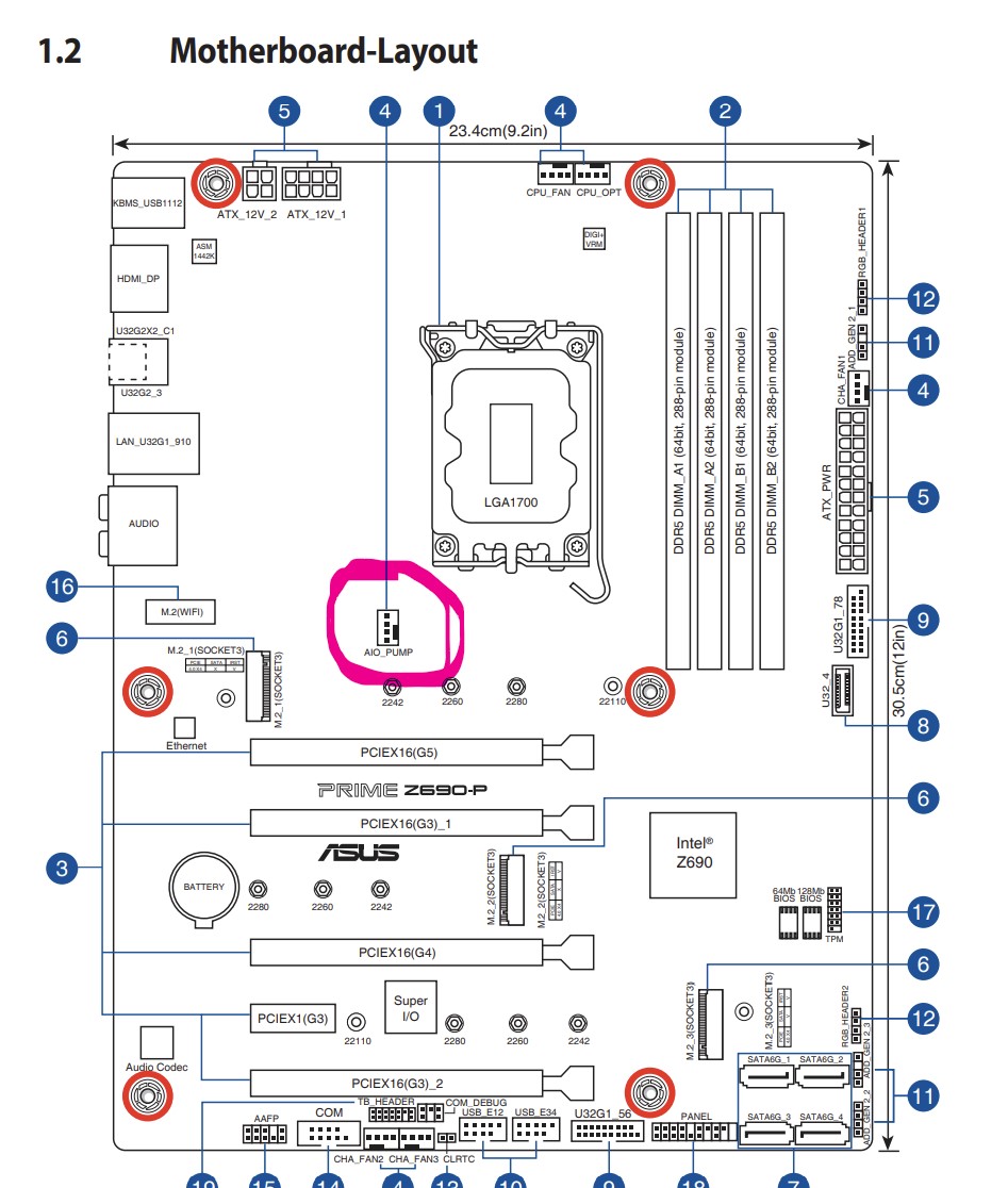

wo ist die Pumpe der AIO angeschlossen? Dieser Ausgang sollte im Bios immer auf 100% laufen. Oder du hängst diese gleich per SATA Adapter ans Netzteil
Meine Vermutung ist dass die Pumpe zu spät dreht und damit Wasser befördert
Der AIO hat nur einen 4 pin Anschluss die steck auf cpu-fan die soll laut hersteller die Lüfter und pumpe automatisch regeln oder halt per pwm
und einen 3 pin Anschluss für die rgb

Die Aio ist neu bzw vielleicht 2 Wochen alt, oder sollte ich den mal aus cpu-fan austecken und aufs aio-pump stecken?

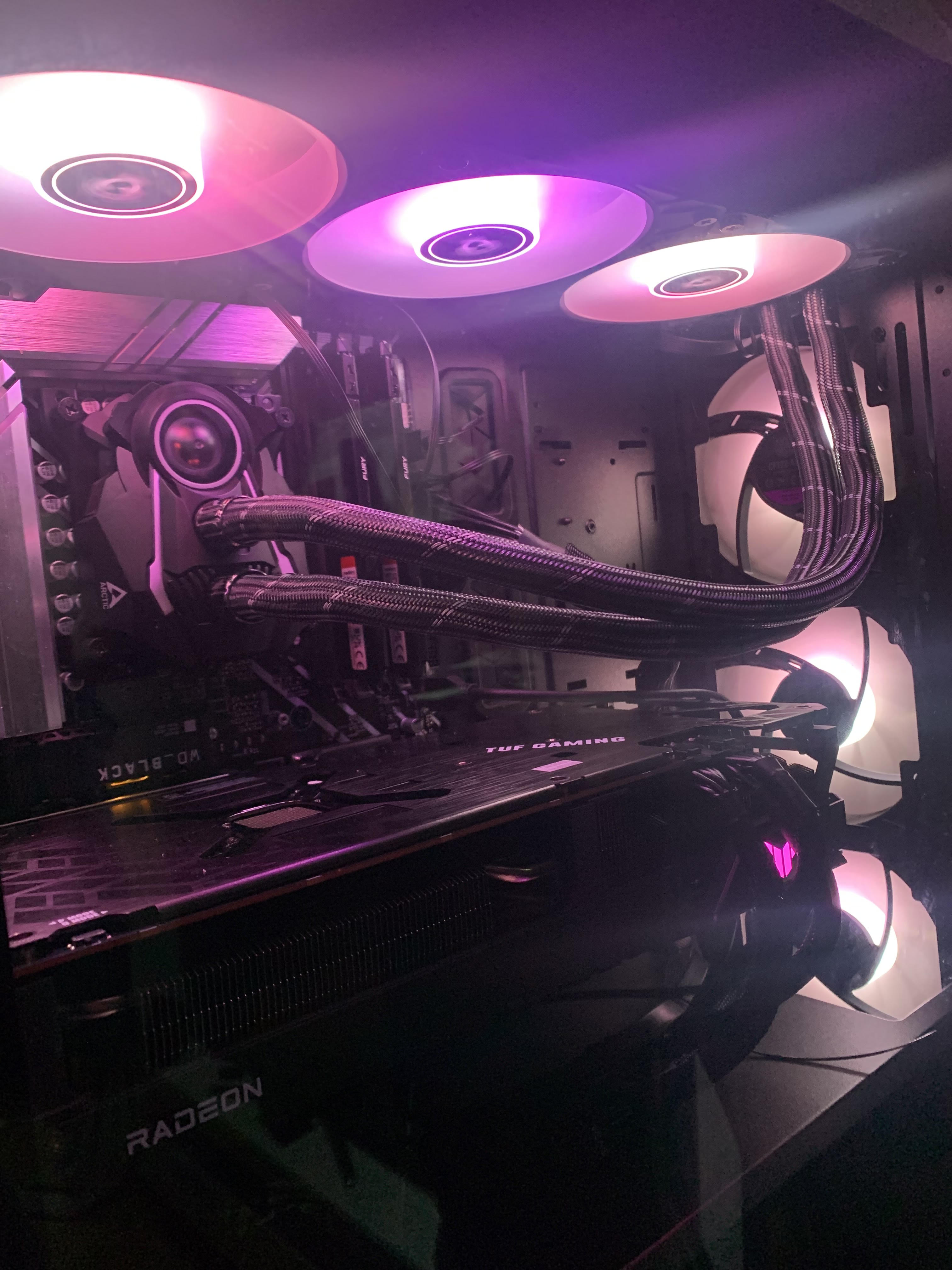

Für mich siehts so aus als liegt der Kühlerrahmen links auf den Kondensatoren vom Mainboard auf und liegt somit nicht komplett bündig auf.

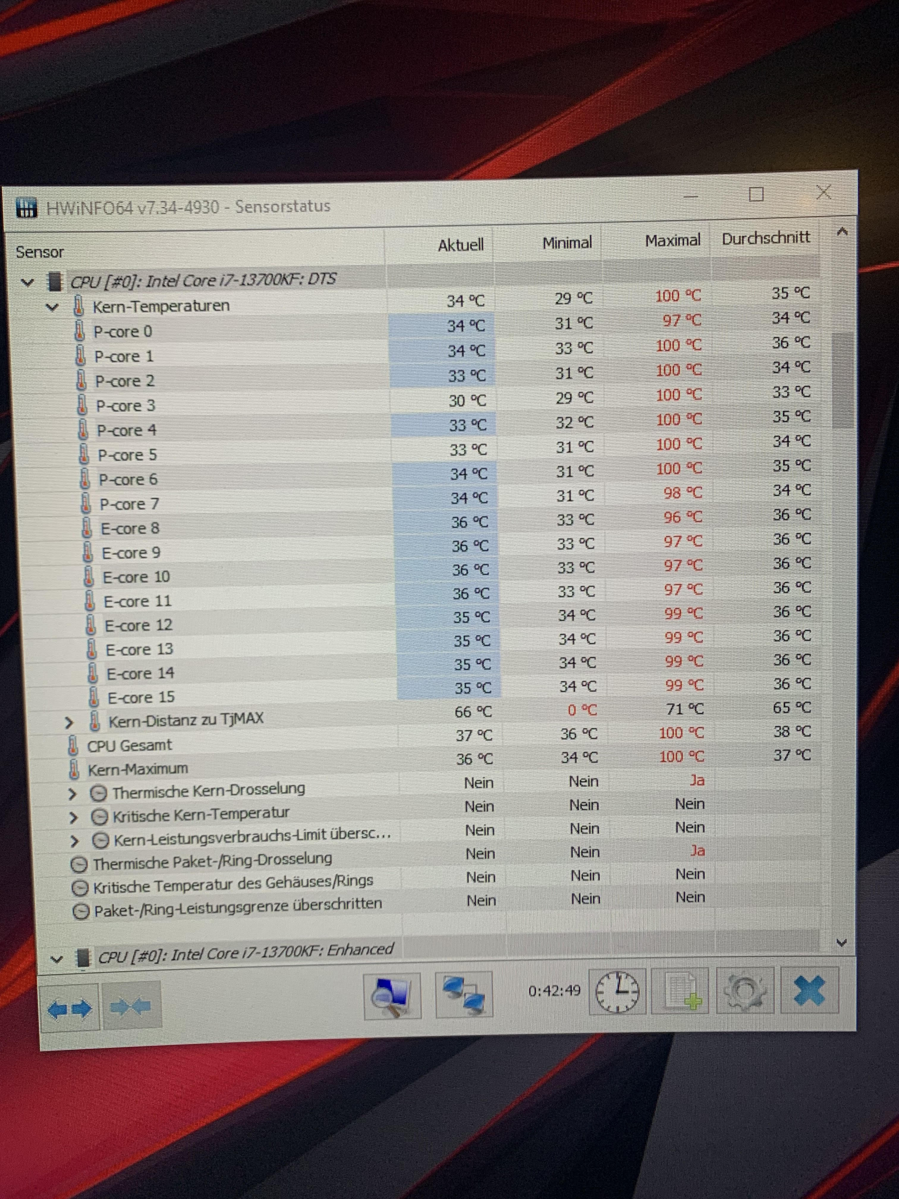

Wie kannst du mit hwinfo feststellen, was beim Booten passiert? Wie kannst du beim Booten feststellen, daß deine CPU drosselt?

Für gescheite Bilder solltest du bitte deine LED- Beleuchtung ausschalten (Rechner einfach aus lassen) und dann die Hardware extern ordentlich beleuchten oder/ und den Blitz benutzen!
Das sieht tatsächlich so aus, wie teste ich das bzw würde eine cpu contact frame von thermalright daran was ändern?
Was willst du mit dem Contact frame erreichen?
Beim booten geh ich entweder ins Bios da wird ja die temperatur angezeigt und die takrate, naja und die taktrate geht von 5400 auch schon mal auf 2100
und bei Windows starte ich umgehend HWInfo da wird's ja angezeigt siehe Foto unten bei max

Wenn die CPU ohne Last schon im Bios überhitzt wird ein banaler Contact Frame nichts daran ändern. Deine Kühlung ist entweder defekt, falsch konfiguriert oder falsch montiert.

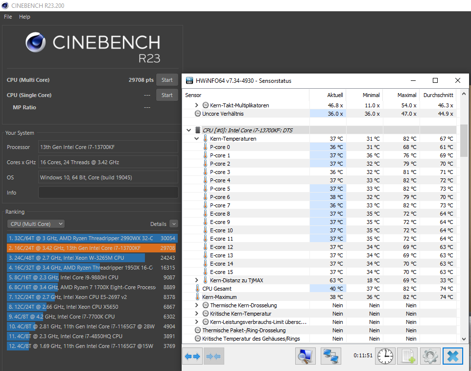

Ich mach jetzt nochmal ein cinebench23 lauf und mach ein Foto davon
Hier ein foto von cinebench 23 da ist die auslastung deutlich niedriger als beim boot

Hä ist doch alles super?!
Die Punkte passen auch grob, vll 1000 zu wenig. Aber nicht tragisch, läuft ja noch was im Hintergrund.
Im BIOS kannst die Temps nicht ernst nehmen da noch keine Energiesparoptionen greifen.
