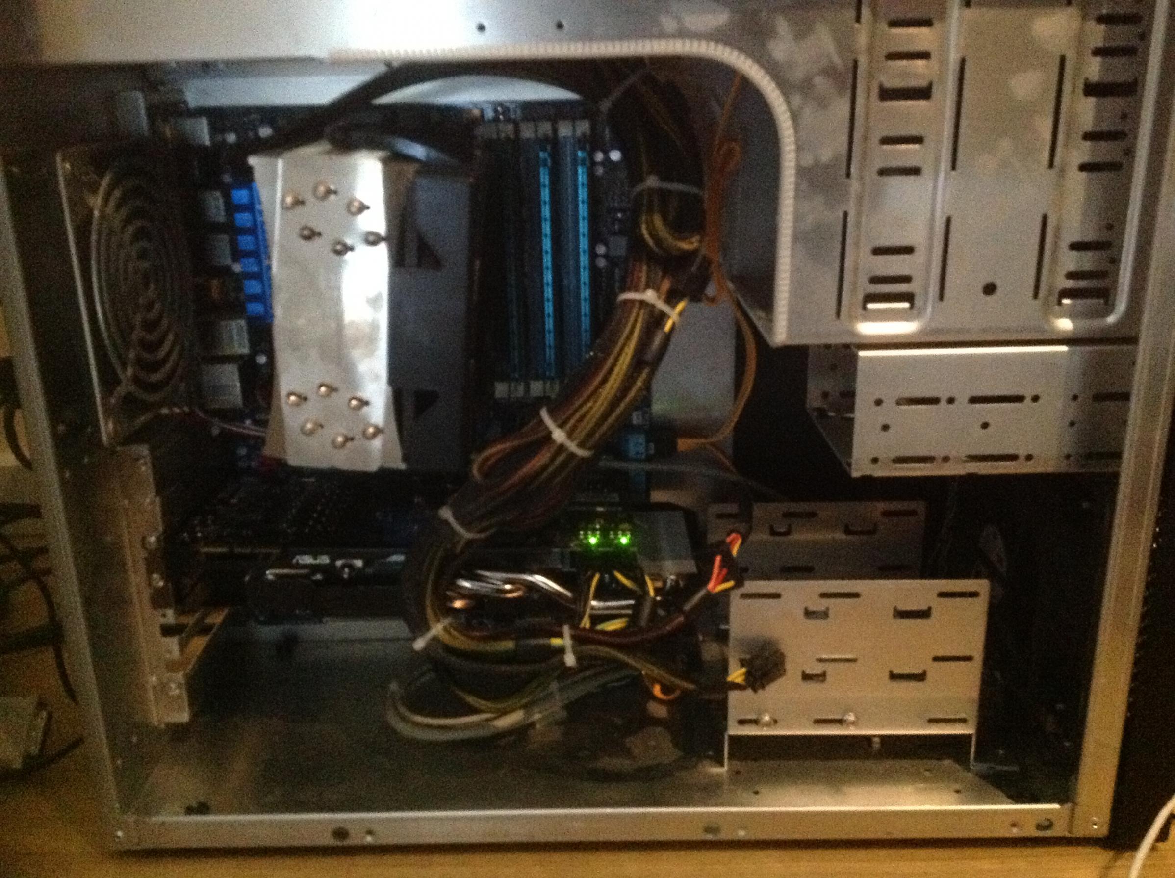

Ja hab einen FDB, Hmm komisch das der CPU so warm wird. Hab den Lüfter aber jetzt mal kurzfristig angehalten und siehe da keine Lautstärke Veränderung... Wo kommt der Krach denn her, vllt der Netzteillüfter? Hab auch vorne einen vor der Festplatte lokalisiert bzw ganz vorne unten am Gehäuse. Könnt ich die Lüfter eventuell auch austauschen? Habt ihr noch Tipps und Ideen bezüglich Lautstärke und Wärme des CPUs, schonmal danke für die netten Beiträge.:)
Also hab jetzt mal ein Foto angehängt. Wie gesagt die Thermalright 120 hab ich kurz abgeklemmt, was zu keiner Lautstäre Besserung führte. Hier das sind die Komponenten meines Pcs, habt ihr noch nen Ahnung was laut sein könnte? Die Lüfter hab ich jetzt auch gesäubert, bin mal gespannt wie sich die CPU Temp nun entwickelt (nach 10 min Vollast bis knapp 60 Grad, bin mal gespannt wie der Wert nach längerer Vollast aussieht.)

Ich würde sagen mach mal die Lüftergitter ab, die beeinträchtigen den Luftstrom und erhöhen die Lautstärke teils sehr deutlich.
Sind das die Serienlüfter? Wenn ja: hast du diese gedrosselt? Die Standard Lian Li Lüfter sind nämlich nicht grade leise und @12V richtig laut.
Du könntest auch mal den Lüfter deines NTs anhalten, den Lüfter jedoch vor Inbetriebnahme arretieren, sonst können Lüfterblätter abbrechen.
ja, ich das sind die standard lian li lüfter. ne, habe die nicht gedrosselt. soll ich die dann im bios von 12v auf 5v drosseln, oder könnte das probleme machen? bin leider was bios usw angeht nicht so fit, wie macht man das genau mit der drosselung? kann mir da jemand weiterhelfen?
