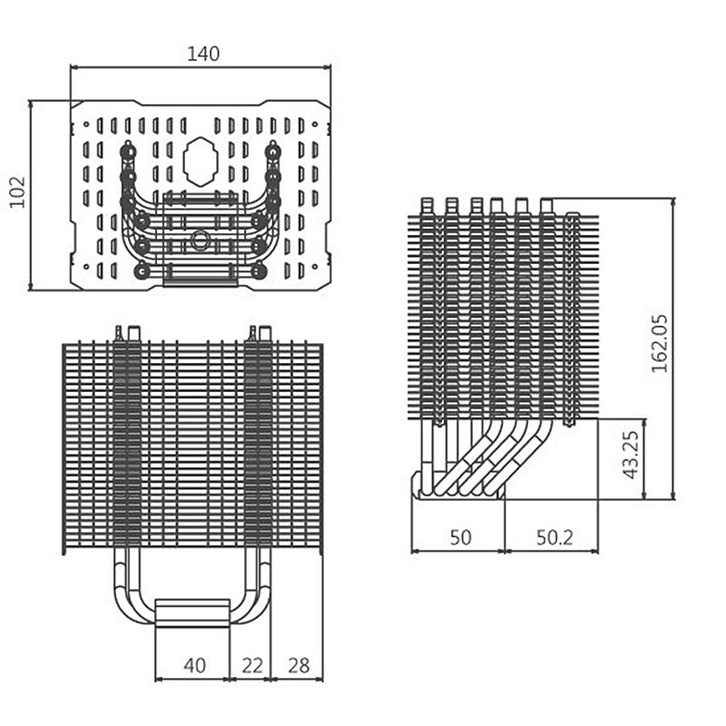

Hi!
Ich wäre euch sehr dankbar, wenn ihr mir sagen könntet, ob ich diese drei Komponenten zusammen betreiben kann:
Fractal Design Define R3
ASUS P9X79 PRO
G.Skill RipJaws-X (F3-10666CL9D-16GBXL)
Thermalright Macho HR-02
Ich habe Befürchtungen, dass sich der Macho 2 und die Heatspreader der G.Skill RAM-Riegel gegenseitig nicht genug Platz lassen.
Vielen Dank für Ihre Mühen!
Daniel
Wieviel RAM Bausteine hast du denn? Das Kit gibts irgendwie mit 4x4 und 2x8? Da du aber fragst geh ich mal von 4x4 aus.
Also ich kann auf meinem Board auf keinen Fall alle 4 Bänke nutzen. Die erste Bank geht bei mir aus dem Grunde nicht, das ich den Lüfter des Macho nicht weiter oben positionieren kann, da erst sonst nich mehr ins Gehäuse passt ;)
Ich hab die Gskill Sniper und hatte vorher die Ripjaws.. die Ripjaws sind etwas höher als meine :/
Also rechne vielleicht eher nur mit 3 von 4 Bänken ;)

@ bansh: könntest du mir evtl sagen was du für ein Gehäuse hast und ob er in mein Raidmax Blackstorm gehäuse reinpasst? des Weiteren würde mich interessieren, ob nach oben hin zum gehäuse deckel (-> senkrecht) auch luft strömen kann oder nur waagrecht (--> zur Gehäuserückwand). Weil ich das Netzteil oben habe und angst habe, dass es nicht genug luft bekommt.
mfG Trix
Danke für die Antwort!
Die von Dir geposteten sind die Ripjaws-x, die ich meine:
http://geizhals.de/694456
Ich werde 64GB davon verbauen, muss also alle 8 Slots nutzen (können).
Meinst Du/ihr, das geht so mit dem Thermalright Macho HR-02 und dem ASUS P9X79 PRO im Fractal Design Define R3?
Danke für eure Hilfe!
mfG Trix
Also bei INTEL CPUs kannst du entscheiden (insofern das Platztechnisch möglich ist) in welche richtung der pustet. Also auch von unten nach oben, wäre bei mir nicht machbar, da zwischen meiner Graka und dem Kühler grad mal nen Finger passt. Ich hab das Cooler Master 430 Elite.
Maße meines Gehäuses : 190 x 424 x 490 mm
Maße vom Raidmax Blackstorm: 200 cm x 525 cm x 598 mm
Wie das allerdings passt weiß ich leider nicht. Kann mir das mit dem Netzteil oben grad schwer vorstellen aber ich denke es sollte gehen. Wenn ich mich nicht täusche endet der Kühler bei mir in etwa mit meinem Mainboard :P
Auch dein Gehäuse is größer als meins. Sogar um Einiges :)
Fractal Design Define R3: 207,40 x 440,00 x 521,20 mm
Alter Freund. Das Board is ja nicht gerade günstig und was bitte machste mit soviel RAM? Also ich hab mir das Layout vom ASUS P9X79 PRO eben mal angeguckt und ich glaub du wirst auch hier nicht alle Bänke nutzen können. Also 2-4 Bänke könnten fast sogar wegfallen je nachdem wie du ihn montierst. Wenn der Lüfter nach oben pustet wirst du denk ich mehr Bänke nutzen können. Das ist meine Abschätzung und ich kann mich durchaus täuschen aber ich denk ich lieg nicht so falsch ;)
Also wenn ich mir die Bilder so angucke, denk ich mal, du hast zwischen dem Macho und dem Netzteil noch etwas Platz. Müssten fast 2+ Finger dazwischen passen.
Also ich würde, bei dem wie es auf deinem Bild aussieht, den Macho normal montieren.
Sprich er pustet nach hinten raus.
Ansonsten würde der die CPU Abwärme von eventl. 50-60 °C, je nachdem ob OC oder nicht, direkt ins Netzteil pusten. Die Überschneidung von Netzteil und Macho wird in etwa bei 50% liegen und wenn ich überlege mein Netzteil ist unten und hat darunter gerade mal 1-2 cm zum Luft ansaugen sind.. denke ich doch das es dann bei dir keine Probleme geben sollte ;)
