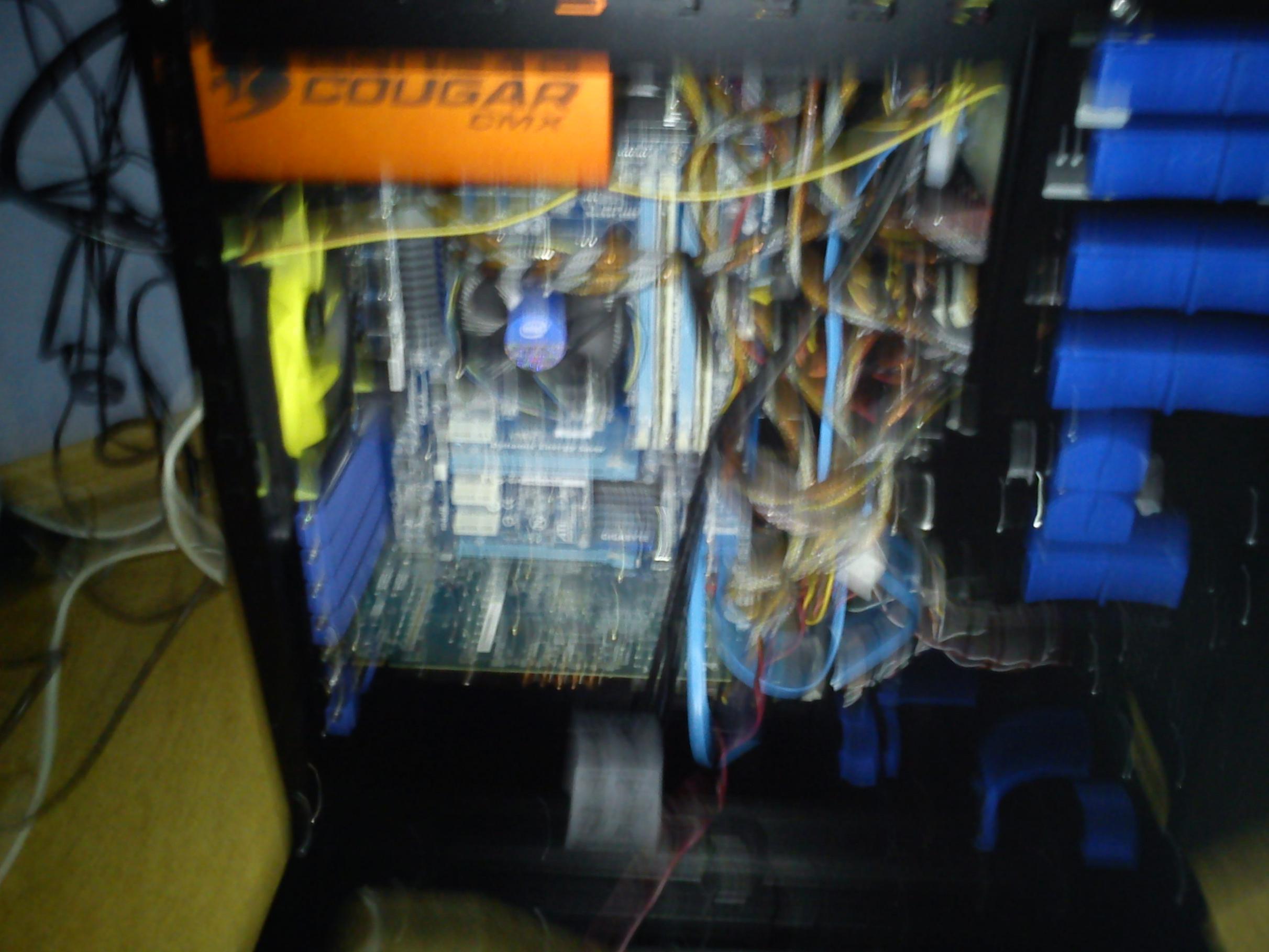

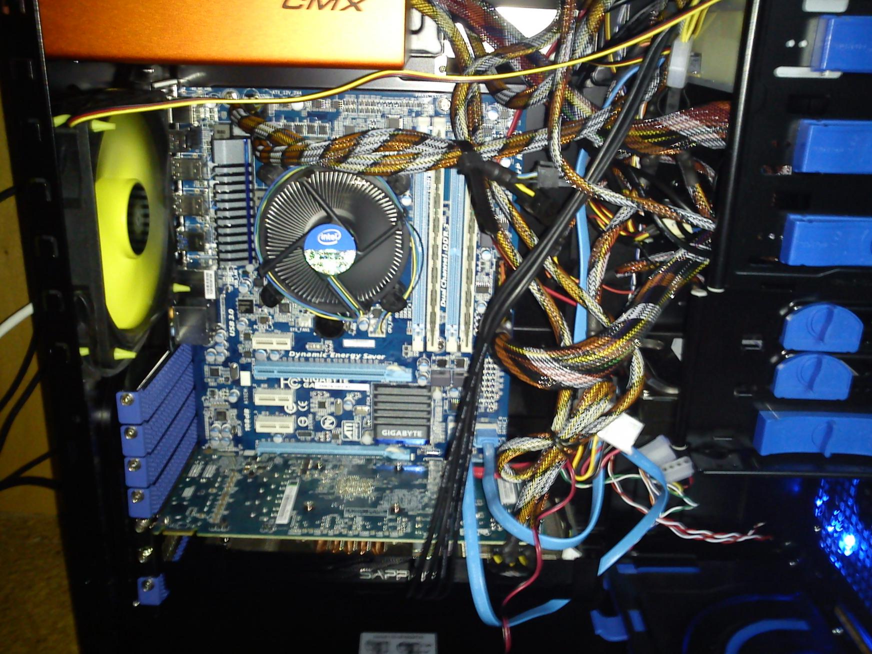

ich habe jetzt meinen PC (http://geizhals.de/eu/?cat=WL-213147) die Temperatur im idle liegt bei der CPU im Durchschnitt bei 30-32° und die Graka bei 34°. Wenn ich MW3 spiele, gehen die Temperaturen bis maximal 50-53° (CPU) und 57-58° (Graka) hoch. Es geht mir um die Kühlung der CPU. Ich bin eigentlich zufrieden mit den Temps, jedoch kann eine bisschen bessere Kühlung nicht schaden, denke ich. Deshalb spiele ich mit der Überlegung, mir evtl einen neuen CPU-Lüfter zu kaufen. Ich höre fast nur Skythe mugen... jedoch wollte ich mal ein paar meinungen hören, wie weit der mugen runterkühlt und ob es vielleicht noch Lüfter gibt die etwas kleinerer bzw. billiger sind, als der mugen, jedoch trotzdem schön gefrieren^^
bitte mal auf die Bilder im Anhang achten.

du meintest nen kühler und keinen lüfter, deinen kabel könntest noch besser verlegen ... und 32°c mit dem intel lüfter im idle never! ich hab mit wakü im idle 27°c und unter last 39°c

Aber wenn er oben drin ist, kommt kaum luft an die cpu von dem vorderen Lüfter und meine mainboard seite lässt sich nicht ausklappen, weil die an der sata hängen bleibt... wieviel leistung verschenke ich denn da?
zu den kabeln: ja, wenn alles optimiert ist, kommt das denke ich noch ;)
