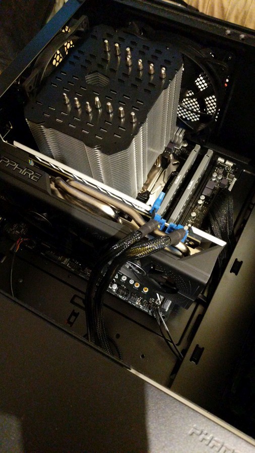

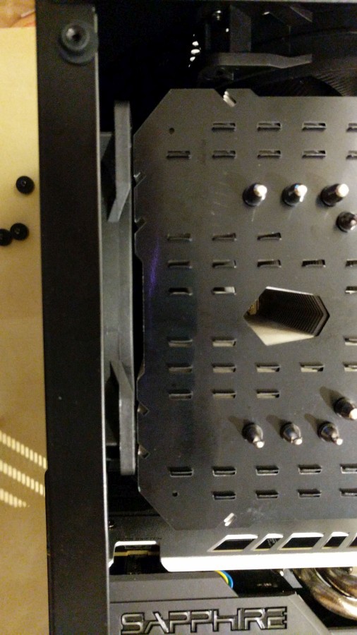

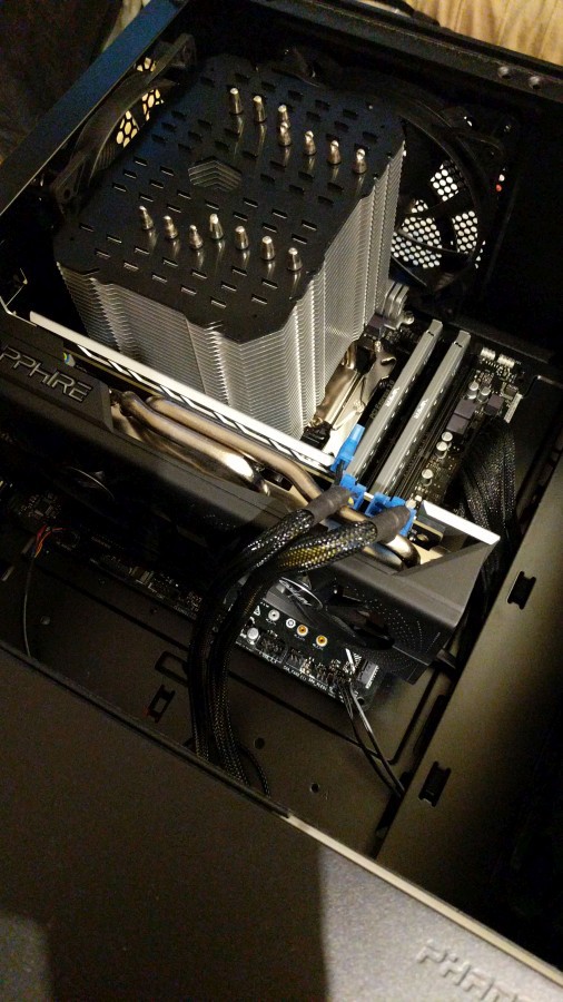

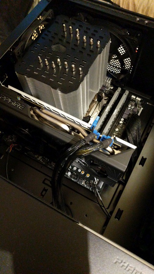

Erster Slot wäre der x1 PCIe. Also die GPU steckt im zweiten Slot und alleine deswegen wird das gar kein Problem sein (siehe meine Bilder unten). Problematisch kann aber der hintere Gehäuselüfter werden. Bei meinem ASRock B450M Pro4 passt der Le Grand Macho ganz knapp (perfekt um passiv betrieben zu werden).

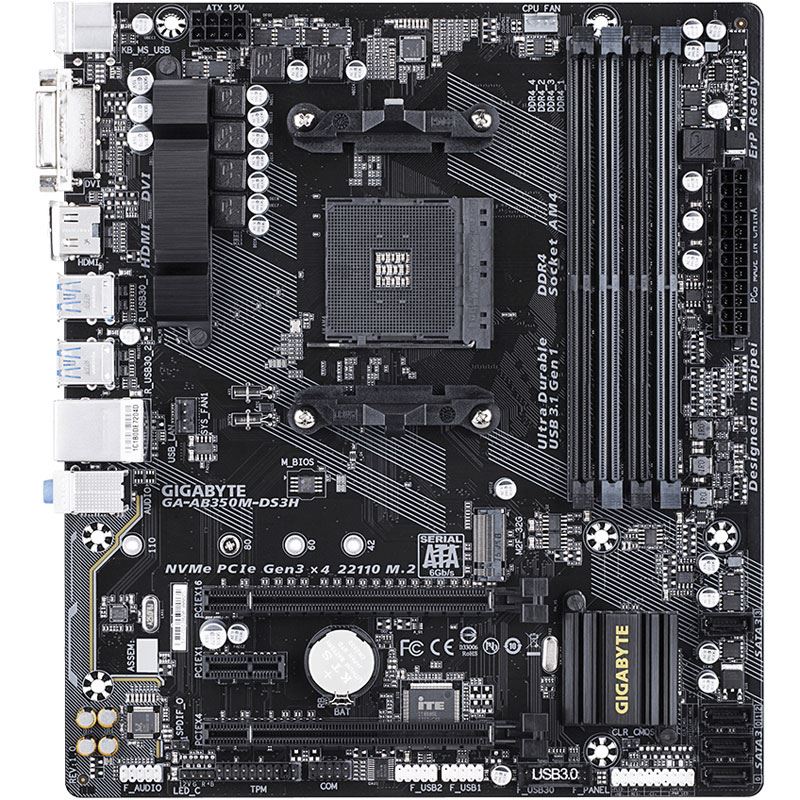

Hatte aber zwischenzeitig mal ein Gigabyte Board bestellt, dort saß der Sockel weiter hinten (Richtung Heck) und es hat kein Gehäuselüfter mehr rein gepasst in meinem Gehäuse (siehe Signatur).
@Julia96 der Platz nach unten zur GPU hin ist eigentlich nie ein Problem. Viel mehr geht es um Einbauhöhe (das Case zu nennen wäre sinnvoll gewesen) und wie @G00fY anmerkt um den Platz nach hinten in Richtung Gehäuselüfter.

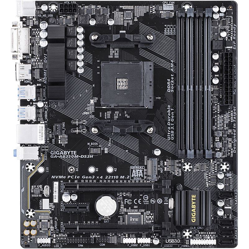

Der hat nach hinten hin nicht gepasst. Aber wenn du dir den Aufbau des Boards anschaust, sieht man auch dass dort der Sockel und die Ram Slots nach links versetzt sind:
Wenn du den Aufbau mit deinem MSI Board und meinem jetzigen ASRock Board vergleichst fällt das schnell auf. Kannst dich ja am Abstand der Löcher für die Befestigungsschrauben und dem Sockel orientieren.
Denke daher der Macho wird auch bei dir so gerade rein passen. Und notfalls gibts ja noch die Scythe Slip Stream Slim. Aber denke da wird auch wie bei mir ganz knapp noch ein 120x120x25mm Rear-Lüfter passen.

Problematisch höchstens weil man zum Wechseln des hinteren Gehäuselüfters das Board bzw den Kühler rausnehmen müsste. Aber das macht man ja nicht häufig.
Ansonsten ist es sogar vorteilhaft, dass der Gehäuselüfter direkt die Luft aus dem Kühler anziehen kann. Wie gesagt, bei meinem Ryzen 2600 hab ich dadurch auf den CPU-Lüfter gänzlich verzichtet und habe auch unter Volllast keinerlei Probleme (der Pure Wings im Heck läuft auf 5V). Der Le Grande eignet sich durch seine Dimension ja ideal als passiv Kühler.
