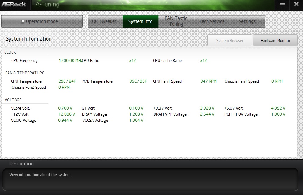

ich habe den o.g. Lüfter/Kühler für die CPU. In den UEFI-Einstellungen habe ich es so eingestellt, dass dieser erst ab 50°C anfägt zu drehen (von 0% bei 50°C bis 50% bei 50°C) ...
Dieser dreht aber die ganze Zeit schon bei 30°C (mehr habe ich bis jetzt noch nicht gehabt, seit dem ich den Macho Rev. B eingebaut habe :D) fleißig mit 346 RPM.
Wo kann ich was umstellen? Oder dreht er immer seine Mindestumdrehungen?

Das liegt an deinem Board: wenn das auf den Lüfter Strom gibt, dreht er sich.
Hörst du den Lüfter denn bei 350rpm?
nein, zu hören ist da nix :)
Ist aber unnötig.
Anlaufspannung des verbauten Lüfters läßt wohl keine Drehzahl unter 347 u/min zu?

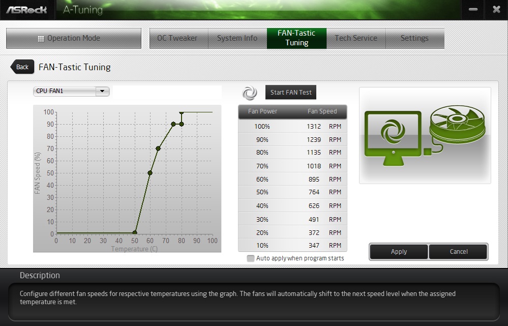

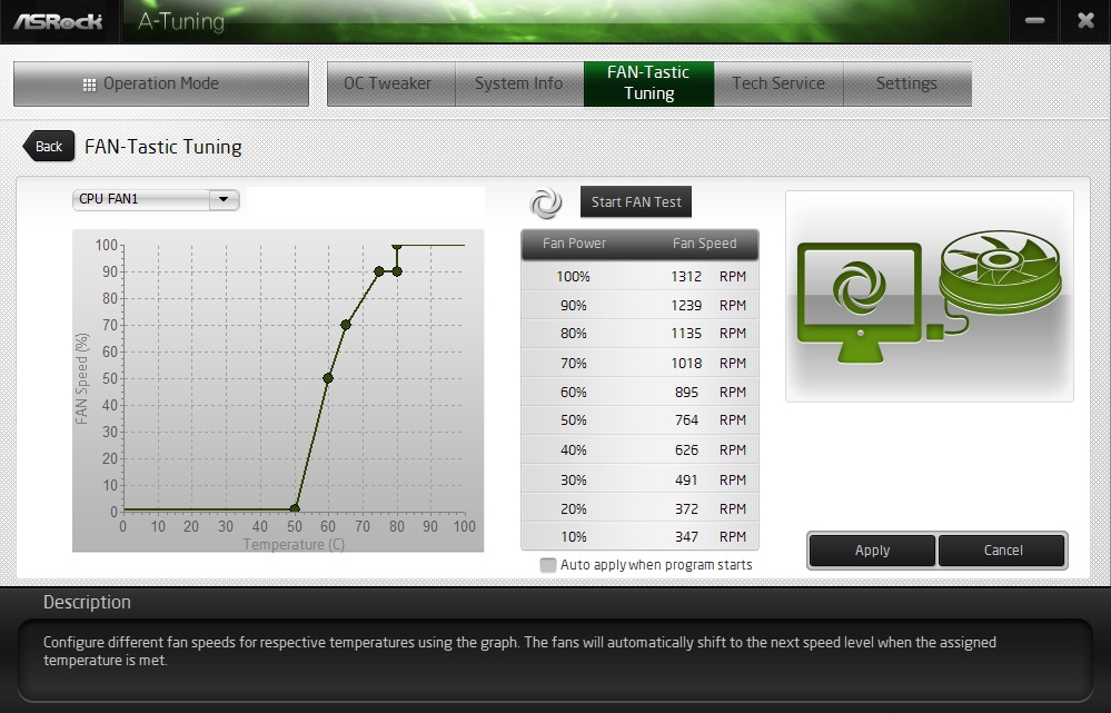

Sieht man auf Deinem 2. Screenshot. 10% sind eingestellt, bzw. als Stufe vorgegeben, nicht 0%. Ob aber 0% überhaupt einstellbar sind weiss ich nicht, sieht aber eher nicht danach aus.
natürlich ist das bei 0% und zwar bis 50°C.
Scheint jetzt aber zu laufen. CPU Temperatur ist jetzt bei 40°C und der Lüfter ist aus.
Lasse gleich mal die CPU gleich belasten um auf die >50°C zu kommen und schaue wann der Lüfter anspringt.
Problem ist hier allerdings, dass die Einstellungen im A-Tuning die Werte von den UEFI-Einstellungen übernimmt (auch wenn zum Teil falsch darstellt) aber nicht umgekehrt....
