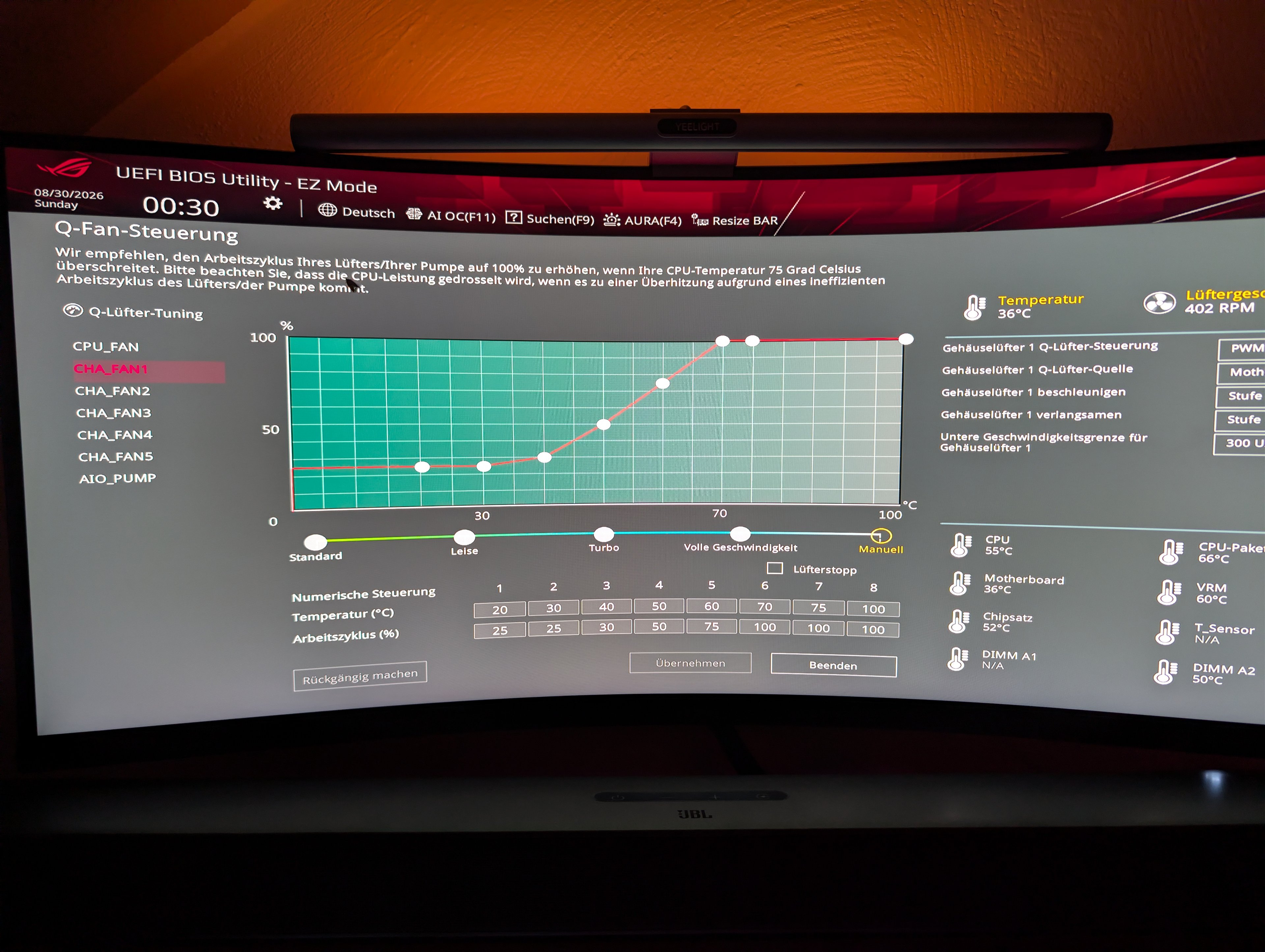

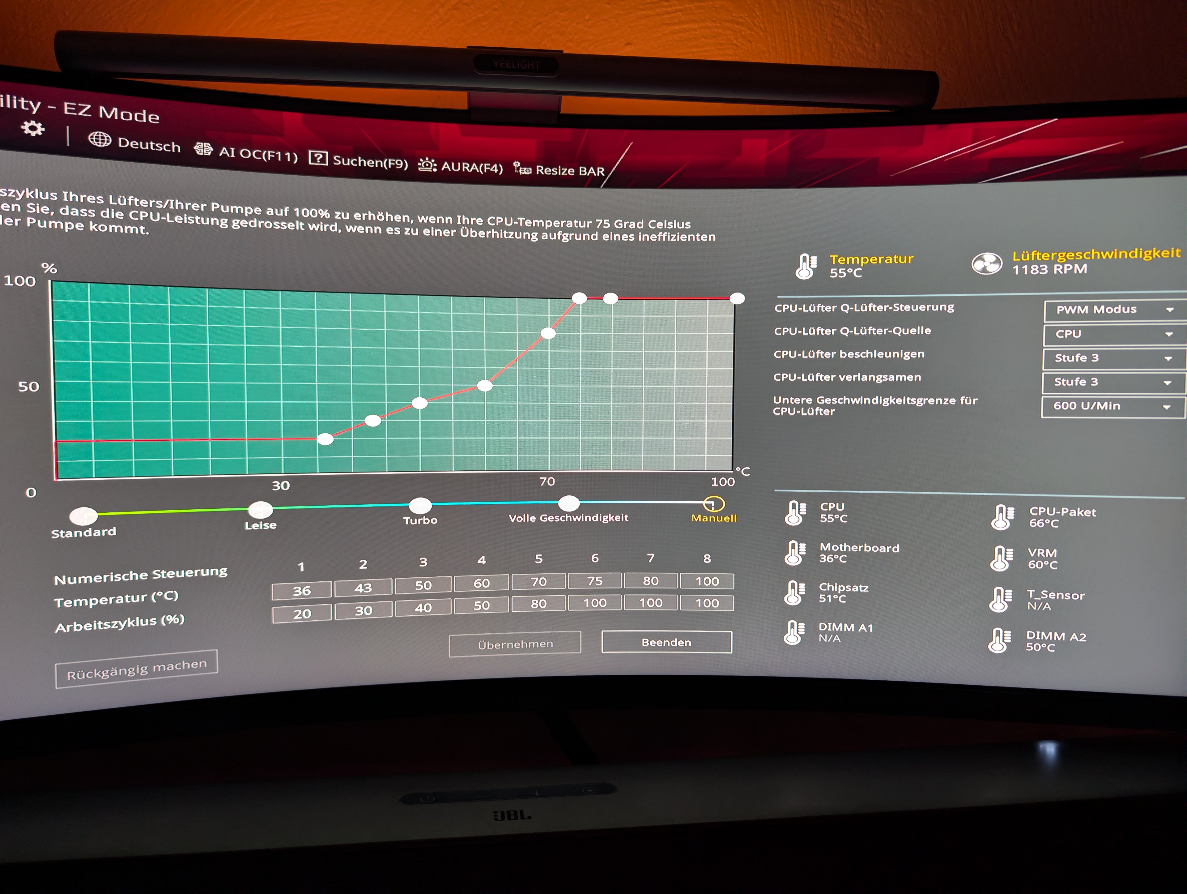

An der Lüfterkurve habe ich auch schon geschraubt. Laufe aktuell gut 50grad im IDLE
Wenn du im idle bei 50°C bist, würde ich den Lüfter von 0 bis 65°C mit derselben Drehzahl laufen lassen. Sonst ändert der ständig seine Geschwindigkeit. Da würde ich so 500-800 RPM anpeilen. Je nachdem wie leise das restliche System ist.
Im oberen Temperaturbereich kannst du je nach verbautem Prozessor auch bis 85°C anpeilen. Auch da gehe ich meistens nur bis ca. 1200 RPM damit es nicht zu laut wird und setze dann am Ende noch einen Punkt bei 90°C mit 100% damit die Kiste schon aufbrummt, wenn sie zu heiß wird. Das ist dann aber eher als Hinweis für mich, dass etwas mit der Kühlung nicht stimmt.

Bis 60°C brauchste gar nix regeln. Stell den ersten Punkt bei 60°C und 30-40% PWM ein, je nachdem was für dich im IDLE akzeptabel ist. Und den Max-PWM-Wert schon bei 80°C ist bei modernen CPUs viel zu weit vorgezogen. Stell bei 90°C den Max-Wert auf 80% oder 70%, wenn dich die Geräusche bei 100% so stören. Und stell wenigstens den Stepdown auf die höchste Hysterese-Stufe (o. ist bei ASrock Stufe 3 schon das Höchste?).

Nein ich habe 6 Stufen (Asus).

@PeacemakerAT hast du sein Bild angeschaut von der Kurve wo extra steht Stufe 3 beim CPU Lüfter beschleunigen und verlangsamen?
Also so schnell sollte der nicht Regeln... könnte man aber auch auf Stufe 5 stellen.
Nur seine Gehäuselüfter reagieren auch genauso auf die CPU Temperatur ... da muss man restriktiver Regeln.
