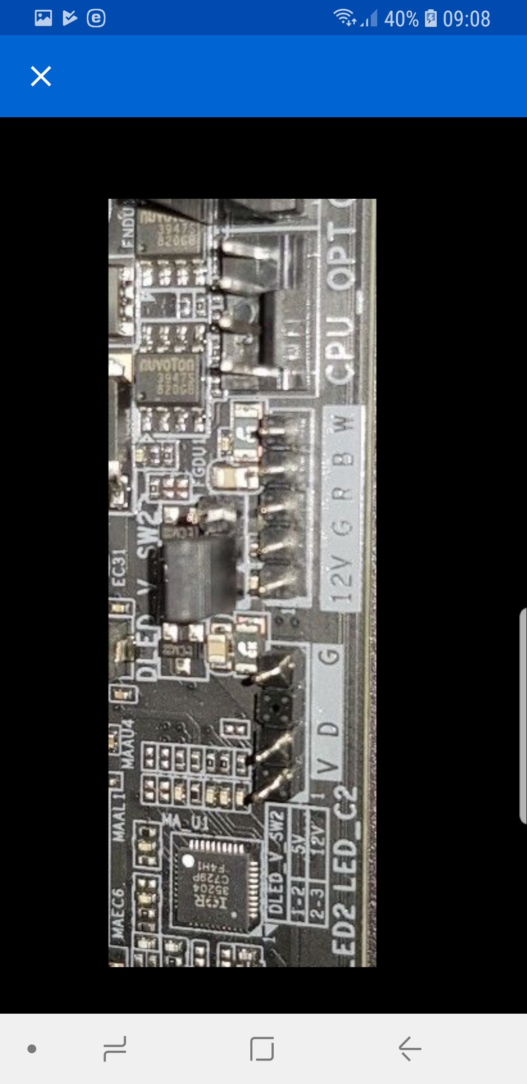

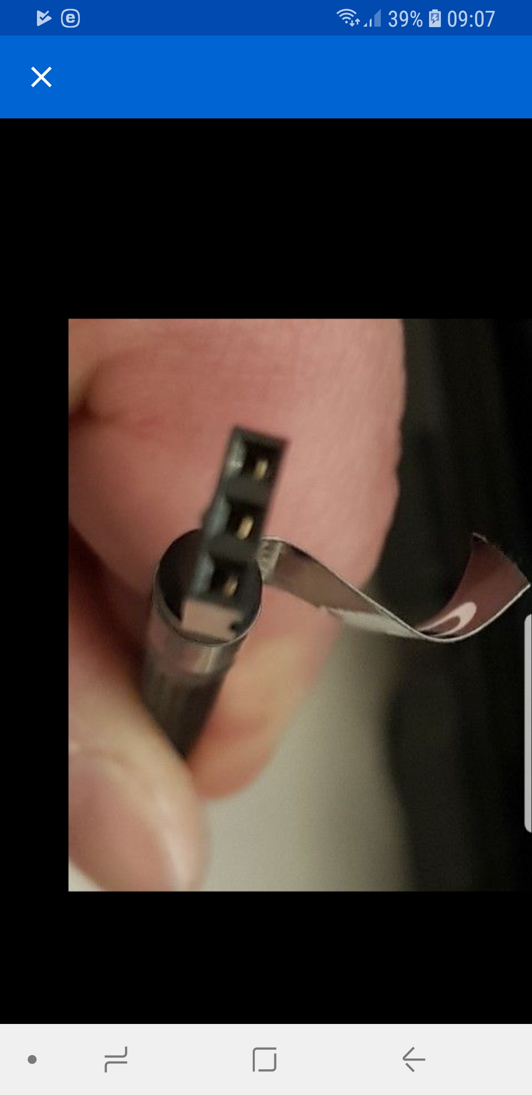

Gestern kam der Controller, laut Anleitung kein Problem. Es gab noch zusätzlich Kabel Für Lüfter dabei und 2 Kabel zum anschließen vom Controller ans Mainboard. Eins für Asus und MSI und das andere für Gigabyte was ich besitze. Komisch fand ich nur das es kein interner USB 2.0 Anschluss sei wie es bei den vorhandenen Controller auch war. Es ist ein drei poliger vdg Anschluss, und da habe ich schon das Problem. Mein Board besitzt so einen Anschluss nicht, habe es mit einem anderen Kabel versucht zu koppeln damit es angeschlossen werden kann. Der Controller wird nicht erkannt. Da habe ich mich zu schnell gefreut gehabt
Kannst du mal ein Bild posten von diesem Kabel?
Das Kabel soll das Signal vom bzw zum Mainboard führen
