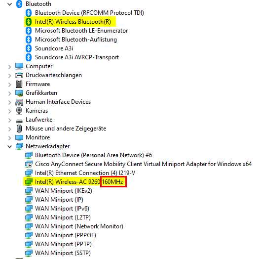

Bin verwirrt. Laut HWINF64 hat meine alte Karte eine max Verbindungsgeschwindigkeit von 162 Mbps. Die neuere 9260 hingegen nur 130 Mbps. War das so zu erwarten?
Ich sehe im Geräte-Manager den Namen der Karte unter Netzwerkadapter, nicht aber unter Bluetooth. Normal?
Unter Netzwerkadapter ist auch 160MHz genannt. Hatte in einem Forum gelesen, dass das Folge des aktuellen Lenovo Treibers ist. Ohne diese Angabe die Leistung höher ist - ich finde in der installierten Programmübersicht aber keine Installation des Treibers. Ggf. im Geräte-Manager deinstallieren oder ist das alles Quatsch?
EDIT 2
Nach Entfernen der alten Karte im Geräte-Manager (als ausgeblendet angezeigt) und Neustart, liegt die Verbindungsgeschwindigkeit laut HWiNFO64 jetzt bei 390 Mbps statt der anfänglichen 130 Mbps, also deutlich besser als meine alte Karte.
