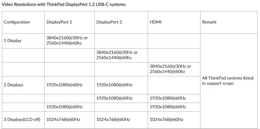

diGGer1337 schrieb:
Da das P15s nur DP 1.2 unterstützt, gilt folgende Tabelle:
Quelle: https://support.lenovo.com/de/de/ac...-video-output-configurations-docking-stations
Wenn du beide Monitore auf 30Hz stellst, könntest du Glück haben und WQHD funktioniert dann auf beiden.
Danke, hatte befürchtet, dass diese Tabelle gilt. Aber da steht doch auch grundsätzlich nur Full HD mit 2 Displays, oder lese ich das falsch? Interessanterweise läuft der AOC ja auf WQHD über HDMI mit 60Hz...
Wie dem auch sei, das ist ja eins meiner Probleme, dass der eine Monitor sich nicht auf 30 Hz einstellen lässt, wie der andere Monitor.
was die Monitore offiziell für Kombinationen an Auflösung und Refreshrate können, hängt von den Monitoren ab. Mit Custom Resolutions kann man evtl auch andere Kombinationen einstellen, ist aber offiziell "Übertaktung" des Monitors.
Du rennst in das Bandbreiten-Limit des halben Displayports zum non-TB Dock rein. Wie viel Bandbreite jeder Monitor exakt braucht, hängt noch von einzelnen Details ab. Dh wenn ein Monitor ein wenig sparsamer ist, kann der andere enstsprechend mehr nutzen. Das ist aber etwas was man nicht wirklich beeinflussen kann, abegesehen von Auflösung/Hz reduzieren oder HDMI / DP zu probieren, weil die durchaus unterschiedliche Bandbreiten verbrauchen können, auch für die selbe Auflösung und obwohl die Verbindung zu Dock hin immer DP ist.
