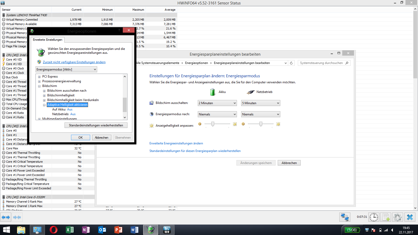

Okay. Danke....also nochmal zur Helligkeit.
Hier stelle ich die Helligkeit immer auf 100% und drücke dann auf Änderungen speichern. Wenn ich allerdings dann neustarte, ist der Balken wieder am blau markierten Punkt... jedes mal. Wie kann das sein?
Die Einstellung wird also nicht übernommen.
Ja hat er: Screenshot (88).png
Okay danke! Habe ich auch eingestellt...immer noch das gleiche PRoblem. Beim booten und PW eingeben ist er auf voller helligkeint und schält dann zurück.... noch ne idee?

Irgendwie widerspricht sich das für mich und bin mir somit nicht sicher, ob ich dein Problem richtig verstehe.
rotzdem hier mal ein paar Ideen/Ansatzpunkte.
  • Version des Treibers der GraKa, bzw. benötigst du evtl. speziell angepasste Treiber für dein ThinkPad T430?
  • Die FN-Tasten des NB für die Helligkeitssteuerung funktionieren und verhalten sich synchron zu der aktiven Einstellung des aktiven Energiesparplans?
  • Andere Einstellungen ändern. Anschließend prüfen, ob diese denn behalten werden.
  • Mit anderen Benutzer, bwz. mit dem Admin-Konto anmelden.
  • Verhalten im abgesicherten Modus probieren/testen.
  • Zwischen Win-Boot und bis zu deiner Benutzer-Anmeldung greift ja auch noch nicht dein Benutzer-Profil, sondern die des "Default"-Profils. Womöglich betrifft dies auch die Einstellungen der Bildschirmhelligkeit. ^^trifft für dich eher weniger zu, falls ich dein Problem richtig interpretiert habe.
