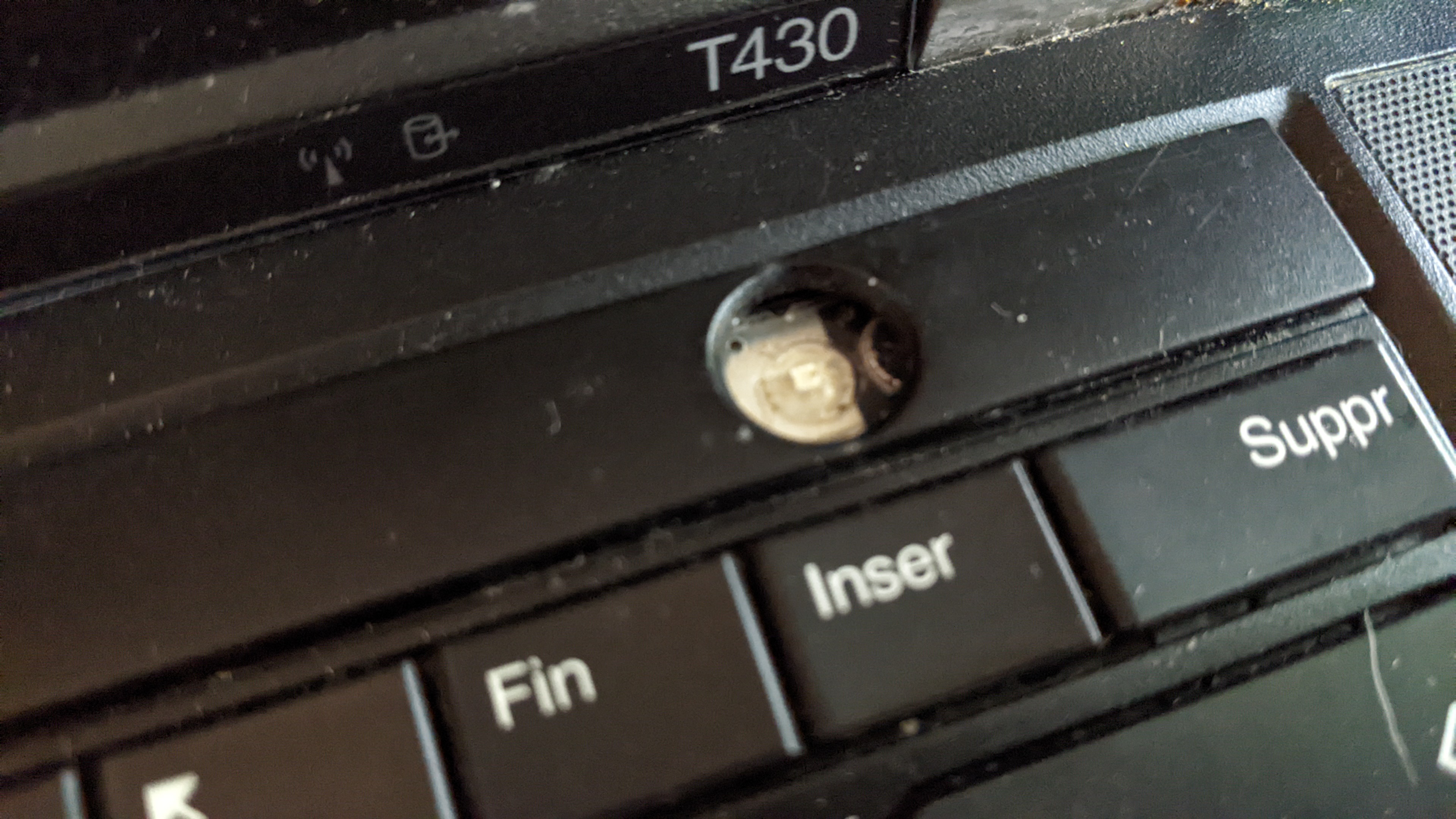

ich habe hier einen Lenovo ThinkPad T430 bei welchem jedoch der Ein/Aus-Knopf fehlt. So richtig einen Knopf darunter wie etwa bei fehlenden Tastaturknöpfen gibt es nicht. Nur eine kleine LED.
Lässt sich das Notebook denn auf eine andere Weise einschalten?

Diese Blende, wie auf dem Foto, vorsichtig abhebeln und Schalter überbrücken.
Wie löst denn der Knopf sonst aus? Das ist ja auch rein physisch ein Drücken, oder? Also das was fehlt, ist das nicht nur ne Plastikkappe? Kann man den Bereich um die LED runterdrücken?

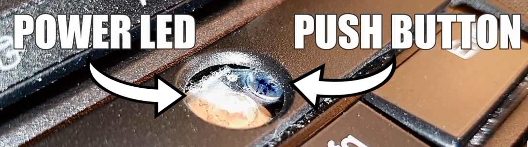

Rechts neben der LED ist der Power Button

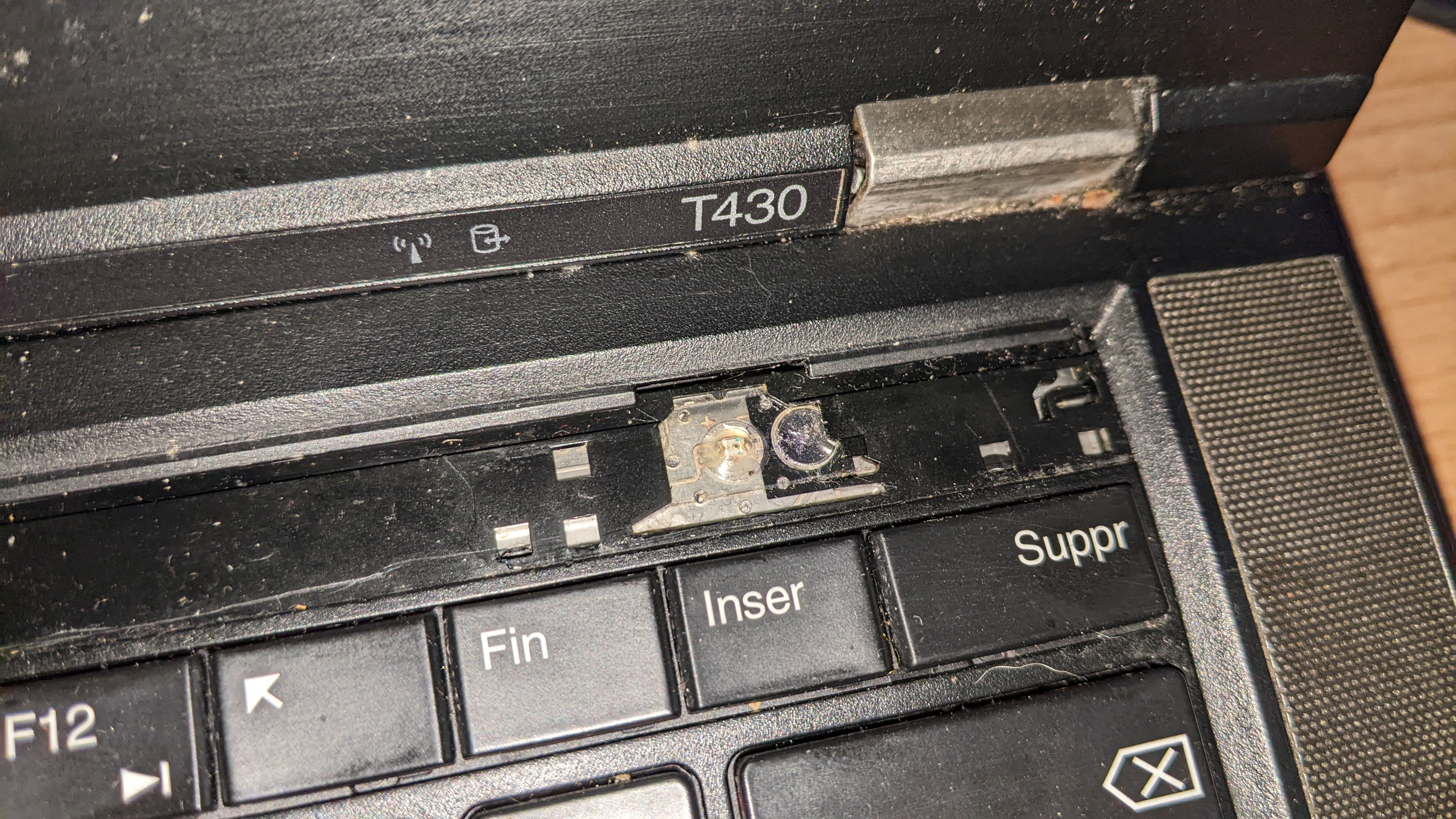

Nun habe ich das Panel abgemacht. Darunter sieht man den von euch besagten metallischen "Knopf". In Anführungszeichen deshalb weil es auch hier nichts gibt das sich drücken ließe oder das beweglich ist.
Direkt über der Power LED sieht man kleine Löchlein mit + und - aber selbst eine Büroklammer ist zu dünn um da rein zu kommen.

im Video aus #6 bei 32 Sec. drückt er aber schon diesen Button, und der Laptop geht an.
Ist mein Knopf vielleicht irgendwie "kaputtgedrückt"? Da bewegt sich echt nichts nach unten. Oder soll da nur ein Kontakt hergestellt werden? Es ist schließlich eine metallische Oberfläche.
