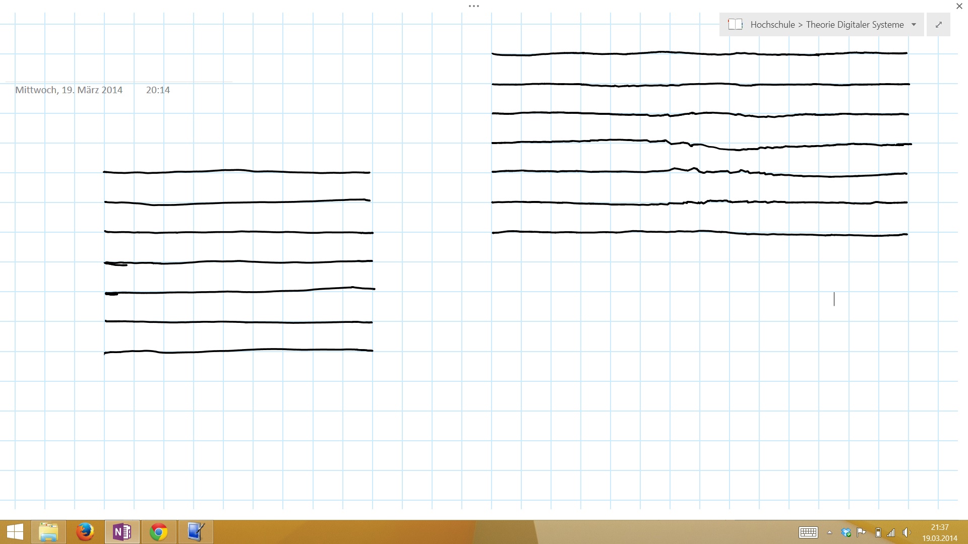

Allerdings habe ich bemerkt, dass der Stift in einem bestimmten Bereich immer 2 bis 3 mm versetzt erkannt wird, und das nicht immer in die selbe Richtung. Der Cursor springt teilweise regelrecht um den eigentlichen Punkt herum, wodurch die geschrieben Worte in dem Bereich unlesbar werden.
Ich habe in OneNote versucht einige Linien nachzuzeichnen, um das Problem darzustellen. Bei den Strichen rechts kann man gut sehen, dass der Stift falsch erkannt wird.
Ich habe auch schon versucht, die Stifteingabe neu zu kalibrieren, allerdings ist es danach eher schlechter als vorher.
Hat jemand das selbe Problem oder eine Lösung dafür?
Könnte das Problem durch einen anderen Stift behoben werden, oder liegt es eher am Display bzw Sensor?

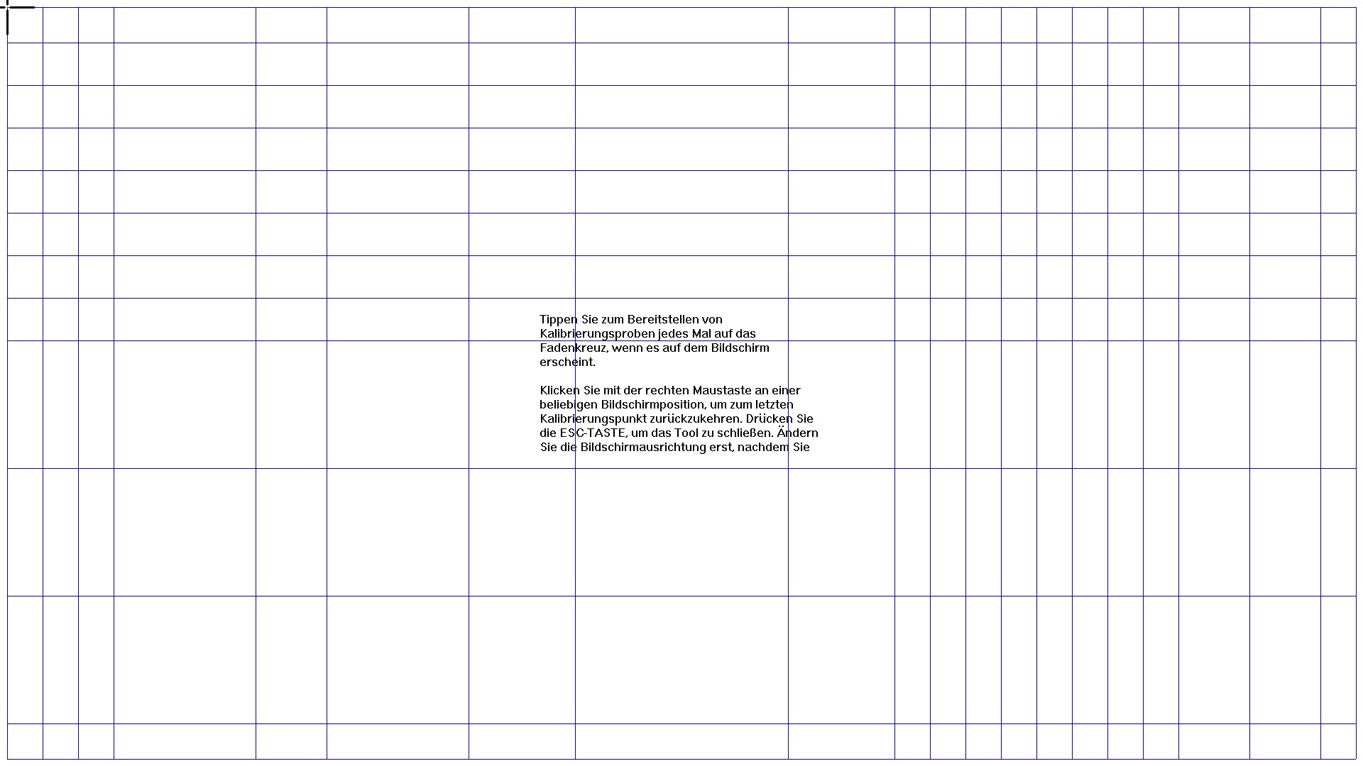

Klingt auf jeden Fall mal besser als das Kalibrieren in den Einstellungen, bei dem man nur jeweils 4 Punkte in jeder Ecke berühren muss.
Hab das ganze jetzt einmal ausprobiert.
Wurde auch definitiv besser, war aber noch nicht ganz perfekt.
Also habe ich die Pixelwerte etwas verändert, damit in dem Bereich wo es bei mir besonders schlecht ist mehr Punkte liegen. Hat leider zur Folge, dass die anderen Bereiche nicht mehr so gut abgedeckt sind, da man anscheinend nicht mehr Werte eingeben, sondern die Werte nur verändern kann.
Hab die Punkte also so angeordnet:
Hab zwischen durch immer wieder getestet, ob es mit der Kalibrierung soweit gut ist. Und jetzt am Ende passt es ziemlich, zwischen durch merkt man noch, dass der Cursor ein bisschen schwankt, aber ich denke das bekomme ich auch noch in den Griff.
Vielen Dank für den Tipp!!

habe auch das Yoga ThinkPad und stelle die gleiche lokale Abweichung fest:
nur im oberen rechten Quadranten,
nur bei Stifteingabe und nicht bei Fingereingabe,
nur im Tablet-Modus, nicht im Laptop-Modus.
Muss nun leider reklamieren!
